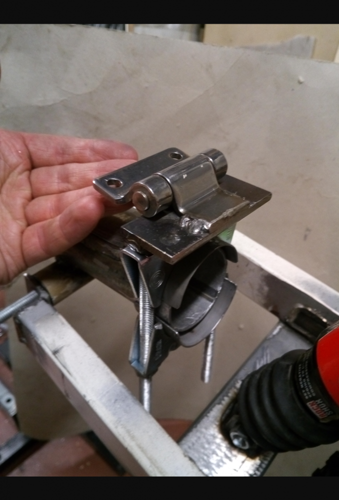

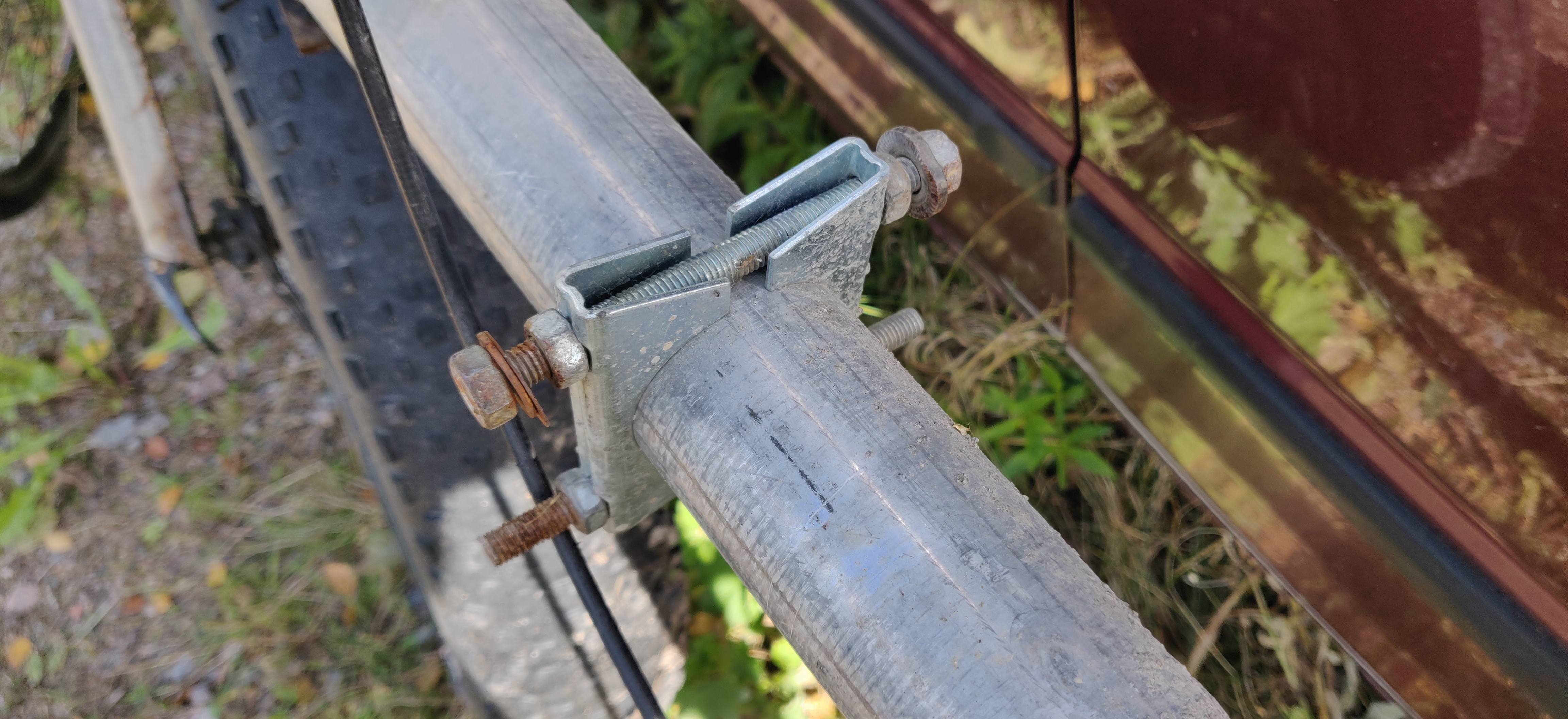

Itellä on kuvan mukainen pakoputkiklemmarirakennelma SLS-pyörässä.
Klemmarien sisään on heftattu pellit tukevuutta tuomaan ja saranan alla on mutterit hitsattu rautalevyyn. Siitä sais pikairrotettavan kun alas laittais siipimutterit.
Toinen vois olla että pakoputkilemmarin kylkeen hitsais pystyyn putket rungon kahtapuolta ja penkissä olis tapit mitkä menee putkien sisään. Alapäähän voi laittaa sokat jos siltä tuntuu.

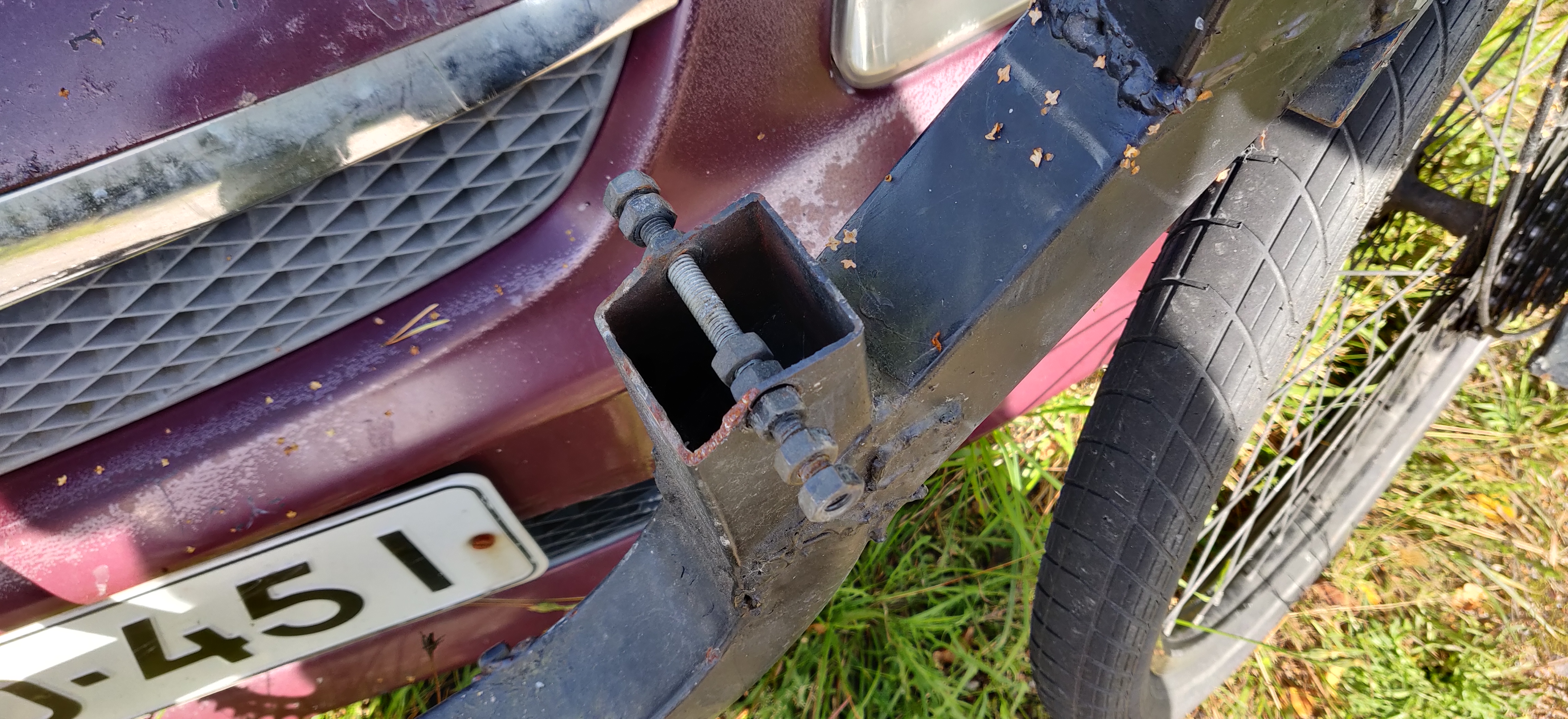

Penkkiin sius pultattu U-palkki jossa hahlot. Hahlot menee runkoon kiinnitettyyn kierretankoon, muttereilla kiristys. Toisessa pyörässä kierretanko samalla toimii pakoputkiklemmarin kiinnikkeenä. Varmasn tuon voi tehdä, fiksummin, helpommin irrotettavan, kevyemmän ym.

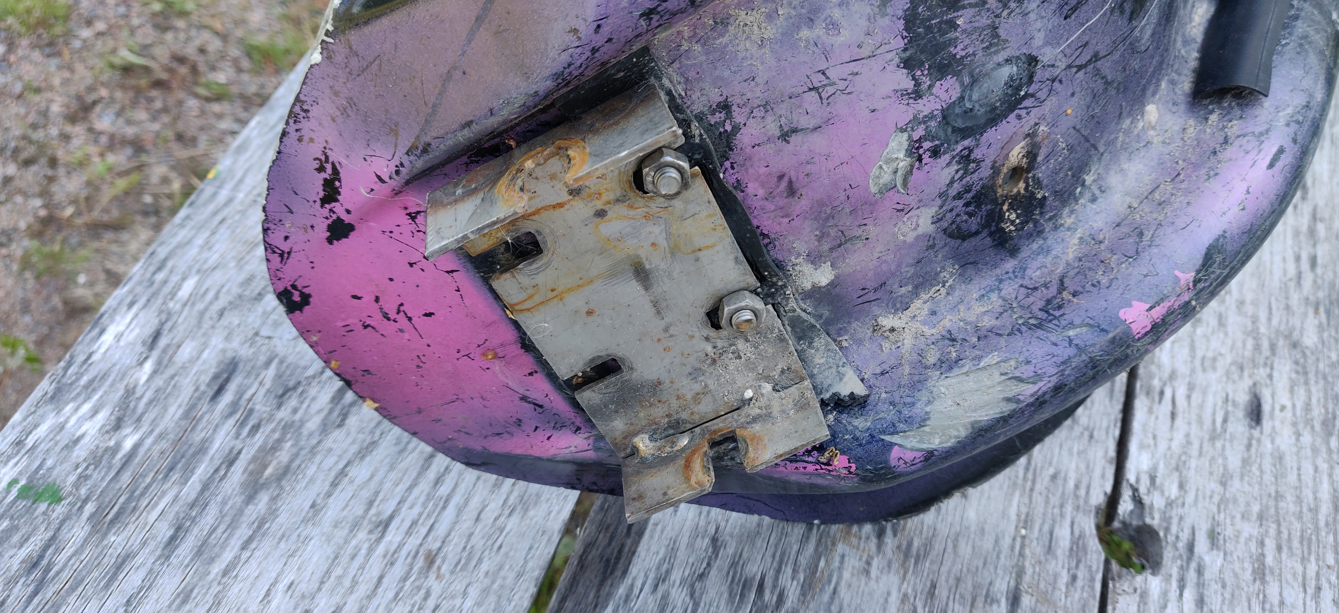

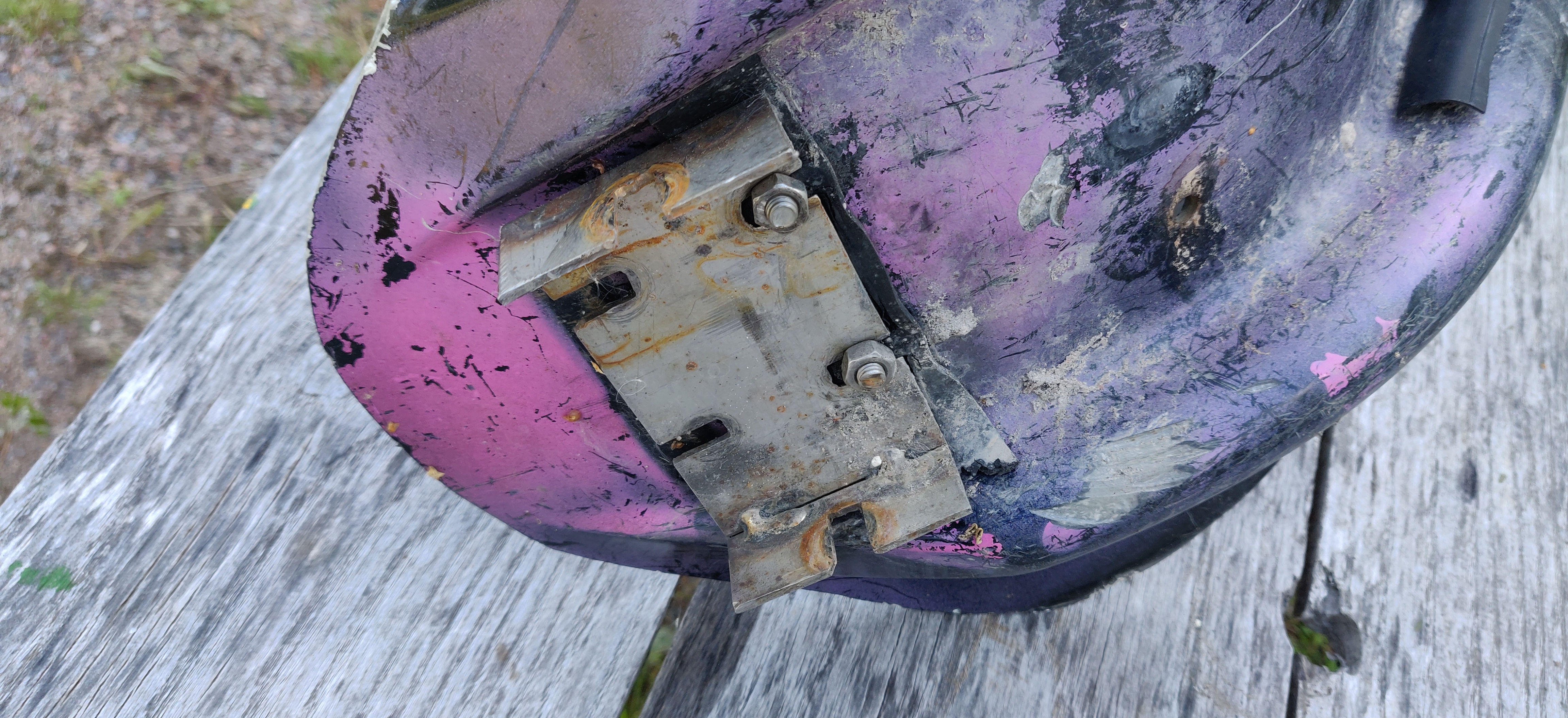

Penkissä oleva kiinnityspalikka

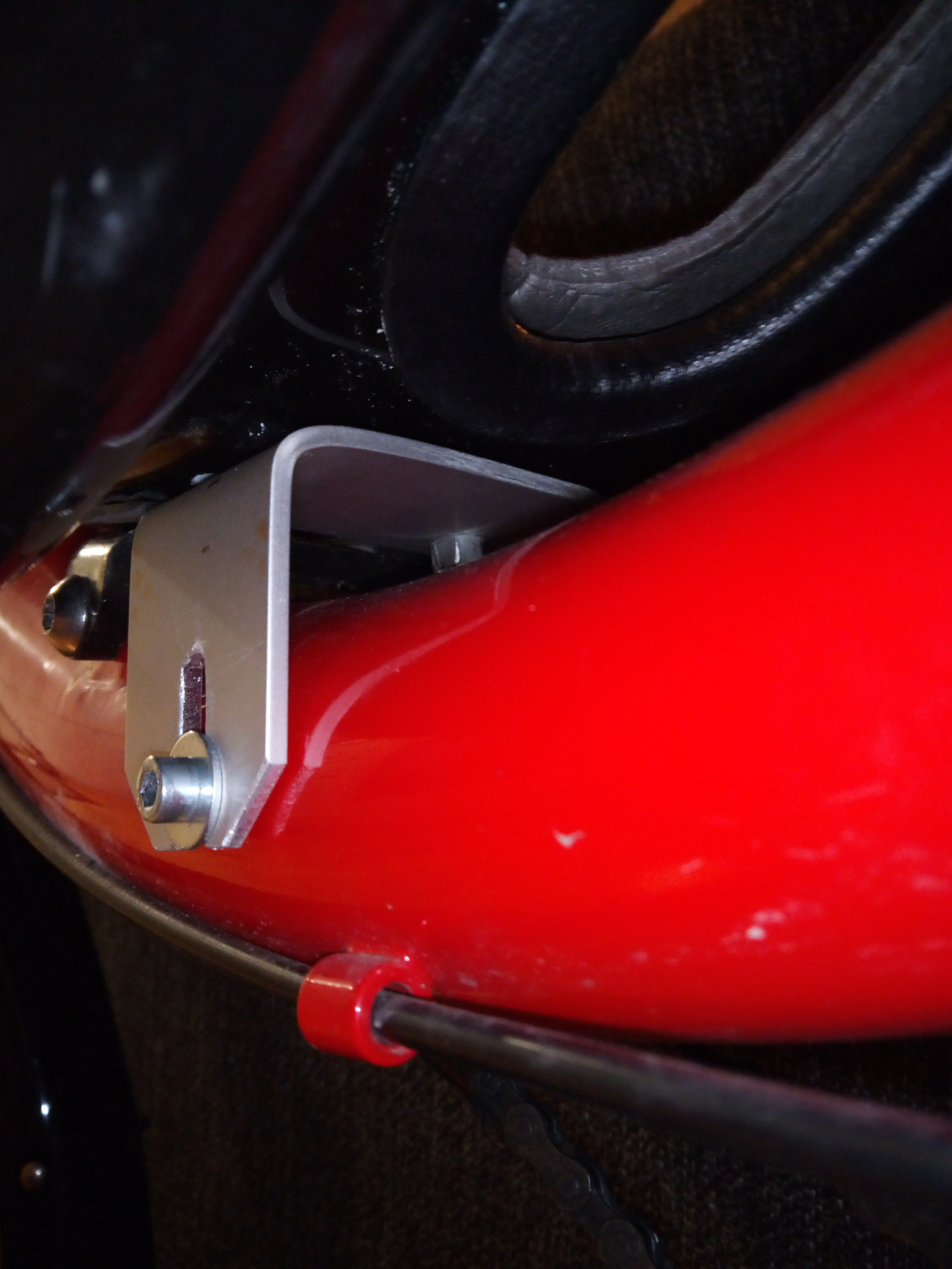

Tandemin rungon vastapalikka

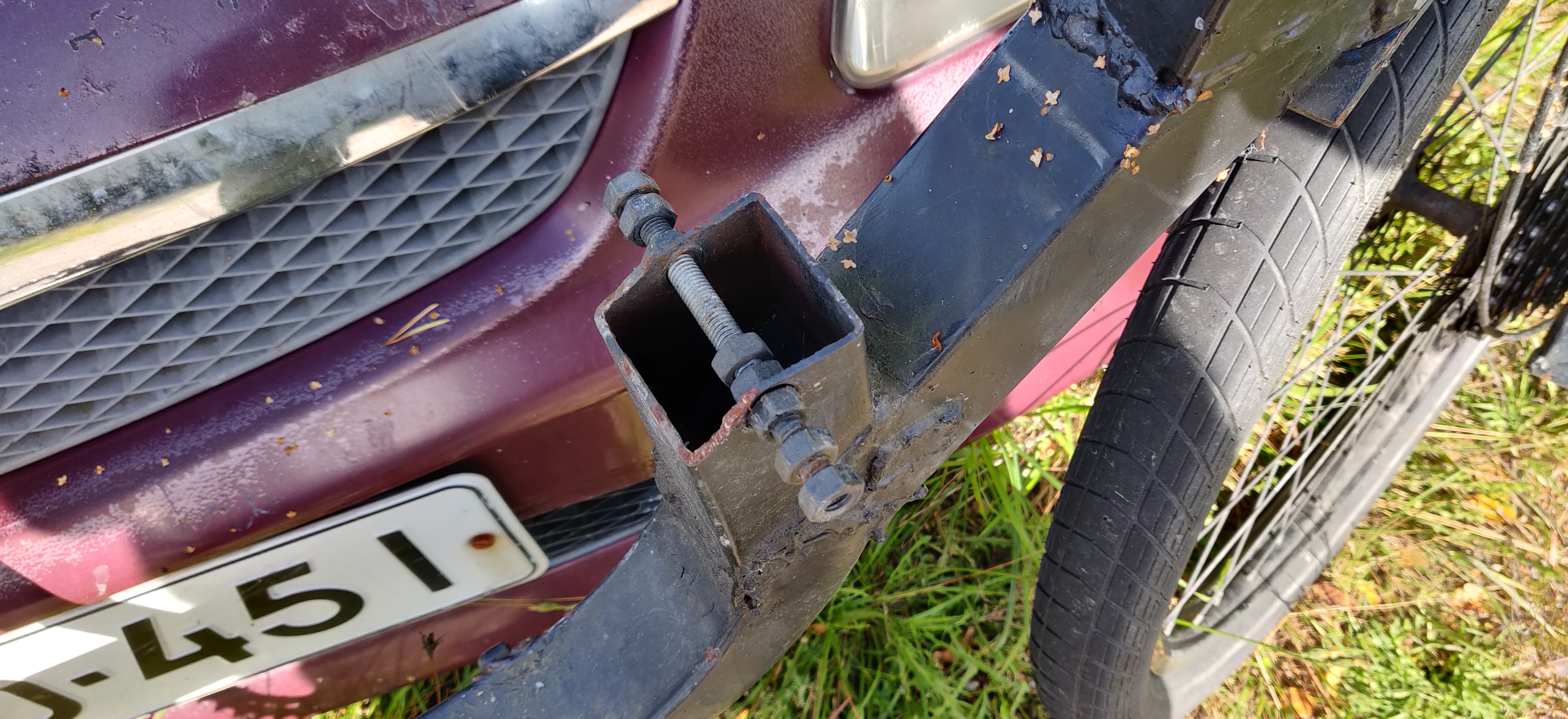

Tavaratandemin vastapalikka.

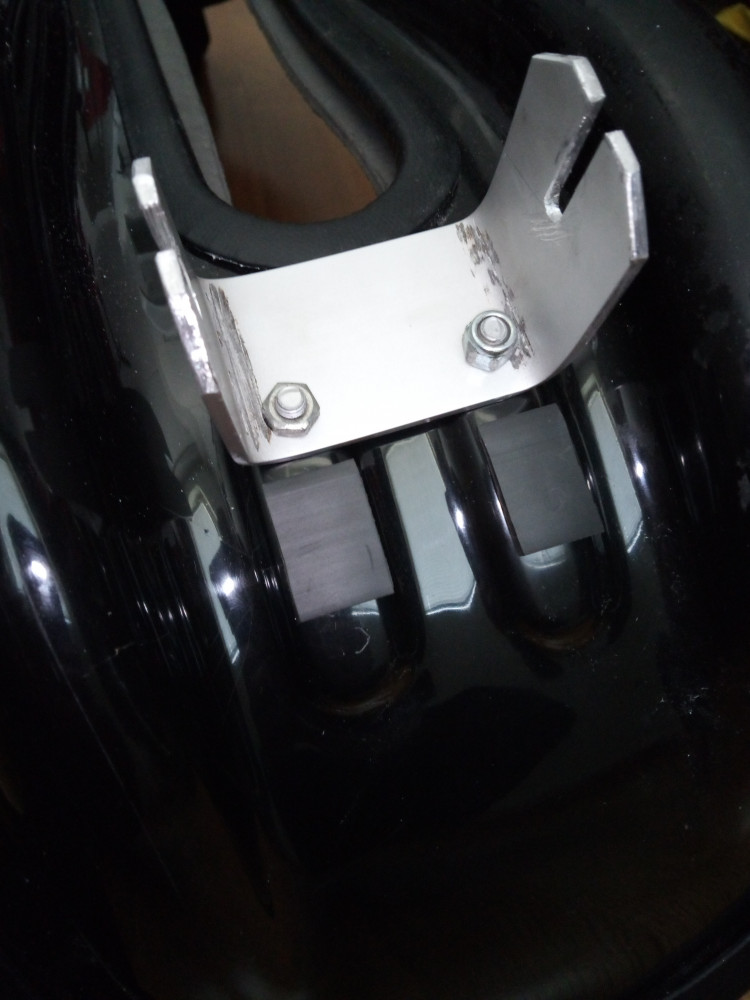

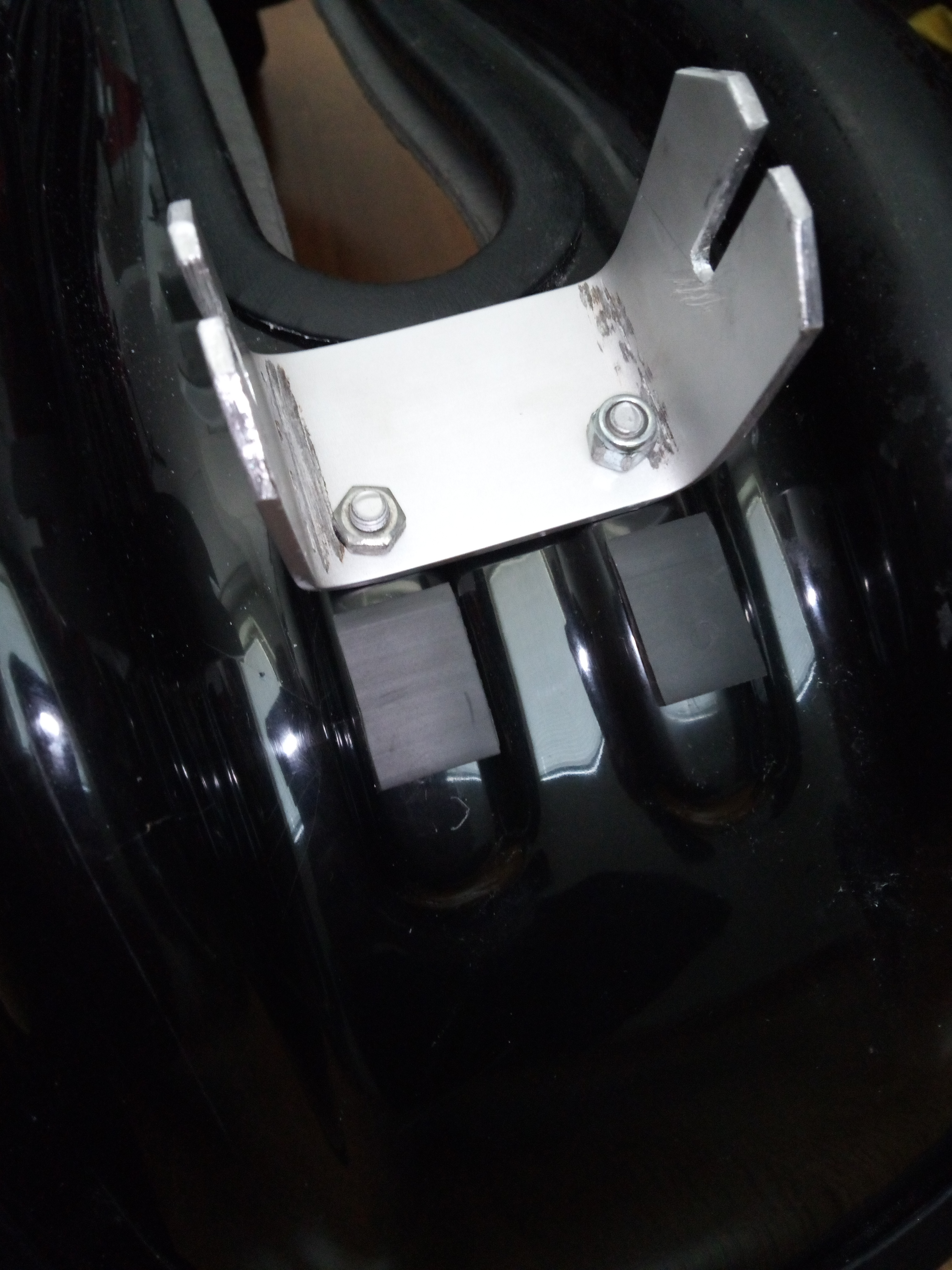

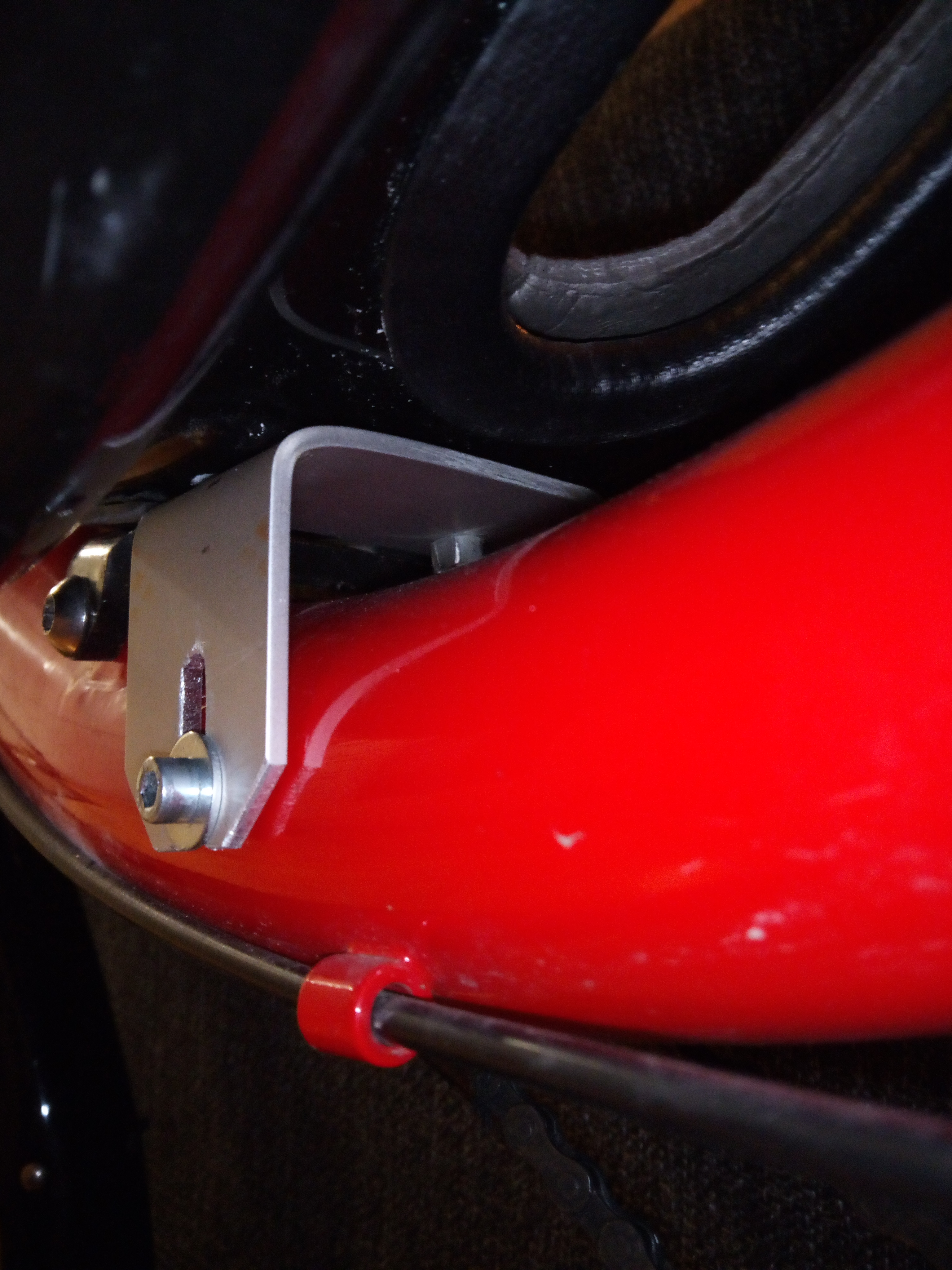

Nyt sitten on niitä kuvia, eli tämän pystyisi toteuttamaan niin että tekisi palikan mikä menisi tuohon alakiinnikkeen koloon ja se olisi tukeva ihan sellaisenaan?
Viimeisessä kuvassa on pahvimalli siitä mitä itse olin ajatellut, mustan pisteen kohdalle olisi ura ja runkoon reijät molemmin puolin ja nistä linkku läpi, kuljettajan paino olisi kuitenkin tuon vanhan kiinnikkeen päällä.

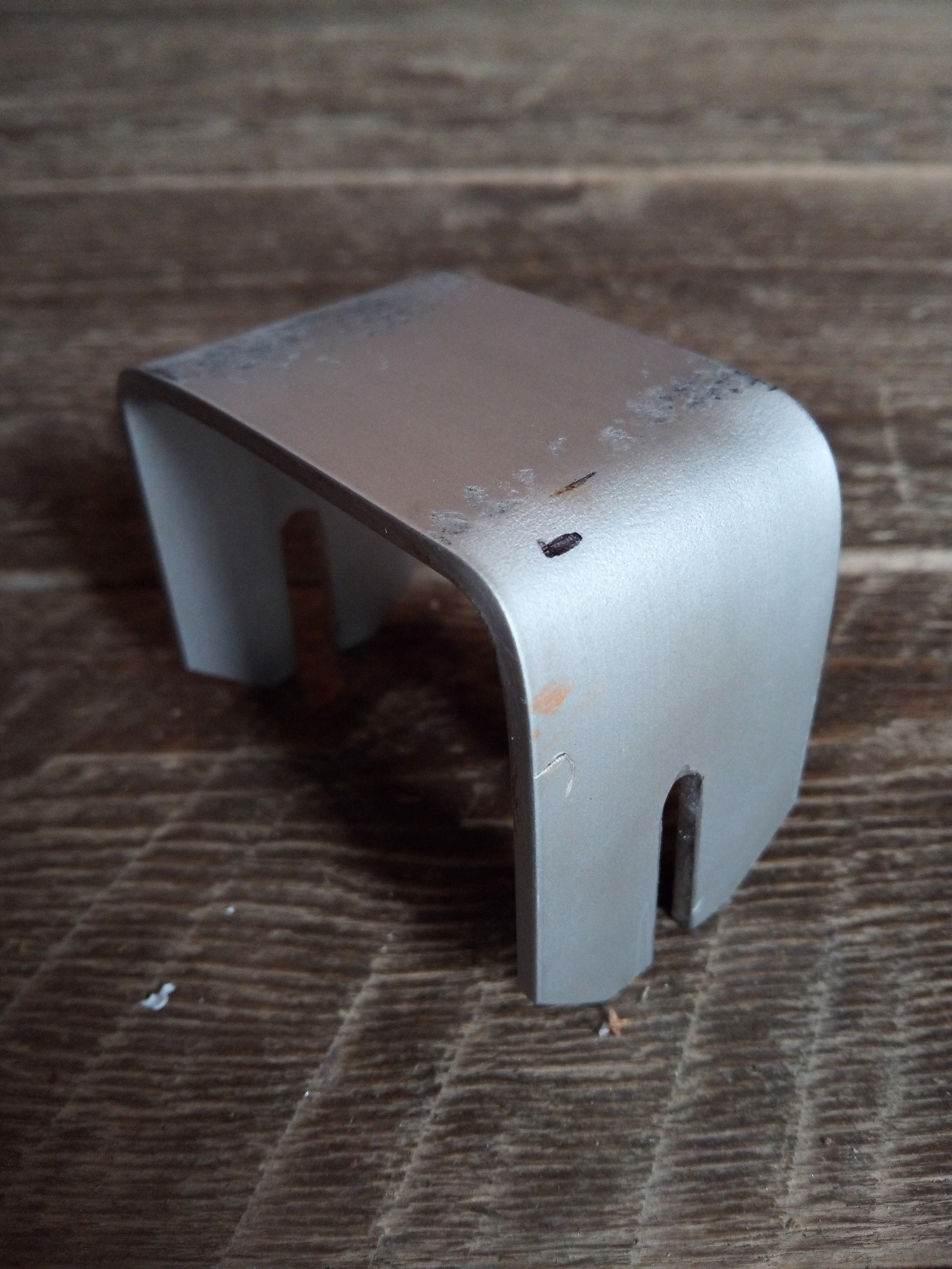

Tein nyt kokeeksi alumiinistä (sitä kun sattui olemaan jemmassa) tuon penkin pohjaan tulevan palikan, ajattelin myös laittaa runkoon niittimutterit ja kuuskolopultit pikalinkun sijaan, penkin selkämykseen on tulossa 4L laukku niin pitää sinne laittaa sitten multitool että ei tarvitse unohtaa avainta matkasta.
Tämä tekemäni palikka tuntuu varsin tukevalle niin ehkä sitä ei tarvitse tehdä raudasta, jahka saan kiinni penkkiin ja pääsen kokeilemaan niin sittenhän sen tietää kestääkö vaiko eikö :?
Nick
Viestit: 38
Liittynyt: 21 Elo 2021, 22:14
Re: Penkin kiinnitys vaihtoehdot
Viesti Kirjoittaja Nick »
Koeajo suoritettu, ei nitise natise tai heilu, voinen varmaan siis sanoa että onnistunut asennus.
Laitoin penkin pohjaan kumista palat sille kohtaa mikä osuu vanhaan kiinnitysrautaan.
