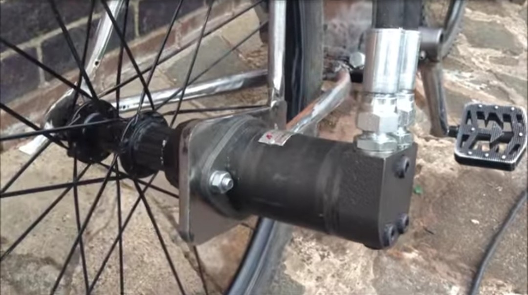

Meinasin ehdottaa tällaista, mutta on sekin jo keksitty:
https://youtube.com/watch?v=OuzRifvfQGg
https://youtube.com/watch?v=f1_l87GACt8
Hyötysuhde on vain 80-90%, mutta NuVincillä ei ole sen parempi, ja sitäkin käytetään. Nojakissa voimansiirto letkulla ratkaisisi monta ongelmaa.
Painoa ja hyötysuhdetta voisi kompensoida sähköavulla.

Vaikea kyl uskoa noinkaan hyvää hyötysuhdetta hydrauliselle voimansiirrolle.. Jostain jäänyt päähän et olisi lähempänä 60-70 prosentin luokkaa. Eli liki puolet menisi polkemisesta hukkaan ennen takapyörää. :?

Delftin yliopiston labrassa ajelin muutaman kymmenen metriä hydraulisella voimansiirrolla varustetulla trikellä. Ongelma tuossa on, että hyötysuhde on tuon yli 80% vain erittäin kovalla teholla ja kuormituksella. Mummoteholla hyötysuhde tuntui olevan alle kymmenen prosenttia. :roll:

Tuolla videolla pyöri näytöllä jotain 80-90% lukuja. Ehkä se olikin tehohäviö eikä hyötysuhde. Intuitio sanoo, että hyötysuhde olisi aika huono.

Polkumies kirjoitti: 20 Joulu 2021, 22:52
Polkemisesta näkee, ettei ole kevyttä, vaikka vauhti on hidas. Nuo pumppu-, ja moottorikomponentit on suunniteltu pyörimään parhaalla hyötysuhteellaan 1000-5000 kierrosta minuutissa. Saa siinä veivata vauhdilla vaikka olisi lyhyemmätkin kammet, jotta tuohon kadenssiin pääsee. Kun kierrosnopeus on hitaampi, pumpun ja moottorin painetila ehtii vuotaa ja öljyvoidellut rakenteet hankaavat metallisella kosketuksella, kun vauhti ei riitä öljykalvon muodostumiseen. Paras hyötysuhde saavutetaan kuormituksen ylärajan läheisyydessä täydellä paineella ja täydellä kierrosnopeudella, johon polkemalla on aika paha päästä. Voi ne tietysti suunnitella hitaallekin pyörimisnopeudelle, mutta sitten tulee ongelmaksi suuret kitkahäviöt ja vuodot, sekä valtava laitteen paino.
