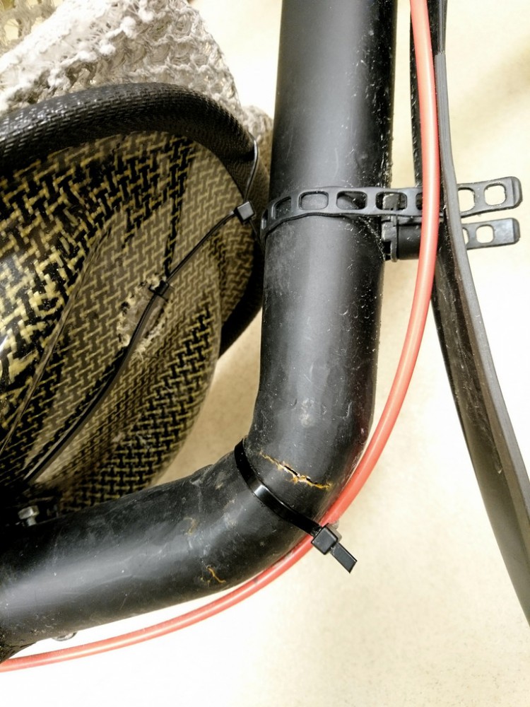

Onko foorumilla runkoja pettänyt tuollaisista kohdista?
Viestit: 14292
Re: Runkoputken jiirikulman vahvistaminen lommahduslevyllä
Onhan noita. Yksi esimerkki vaikkapa tässä. viewtopic.php?p=112920#p112920
Tuo on siis ongelma, joka ilmenee kun runkoputki tekee jyrkän mutkan. Loivan mutkan sisäkaarre ei niin helposti lommahda sisään. Tuossa Kuudee Koston tapauksessa jyrkän mutkan hitsisauma joutui liian koville ja runko väsyi lähes poikki.
