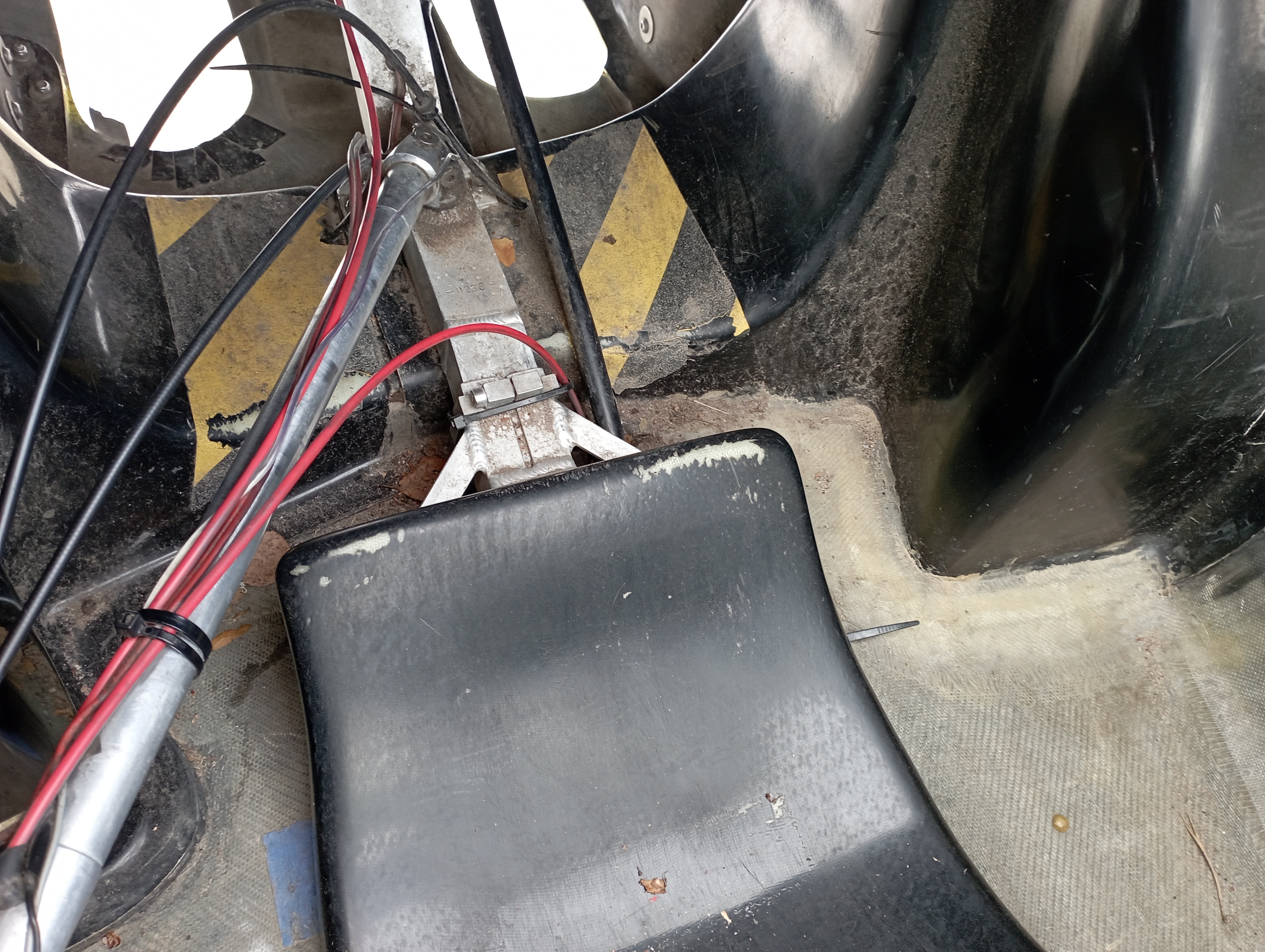

Aloittelin ihmettelyn penkin säädöillä. Olen Hillsheadia jonkin verran lyhyempi, 175 cm pitkä, joten jotain säätöjä pitäisi varmaan tehdä. Aloitin katsomalla Saukin videon aiheesta https://www.youtube.com/watch?v=AA3Avd-OxcA. Tämähän näytti simppeliltä. Aukkopeite paikalleen ja kinneriin istumaan. Silmät asettuivat aukkopeitteen aukon alapuolelle reilusti, eli penkkiä pitäisi nostaa muutama sentti ylöspäin. Selkänojan kolmella mutterilla kiinnitettyä takakiinnikettä siis reilusti ylös. Etukiinnikkeet saa helposti passattua.

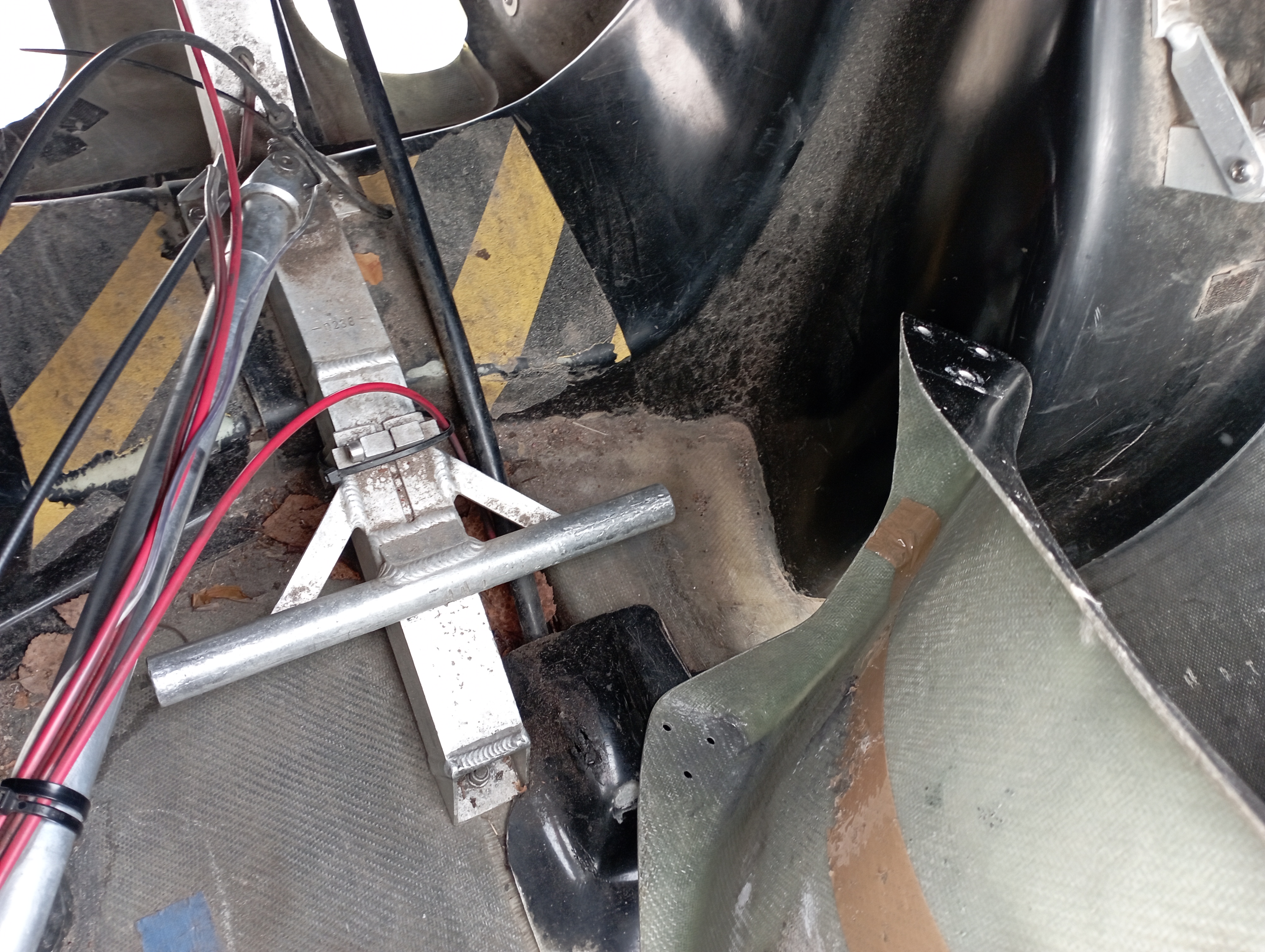

Sitten tuli ongelma: Penkki ei enää aukea. Yläosa ottaa aukon reunaan kiinni. Mitäs nyt? Kokeilin josko penkin etukiinnikkeen eri kiinnitysmahdollisuuksilla saisi säädettyä penkin niin että se aukeaa. Ei onnistunut. Hätäpuhelu Pastorille ja totesimme että se ei ehkä ole mahdollista nykyisellä takakiinnikkeellä ja siihen pitäisi ehkä tehdä adapteri joka tuo kiinnikettä pari senttiä eteenpäin.
Tarkemmin kun katsoi niin Saukin videon kommenteissa mainitaan että Stradaan/Questiin on saatavilla lyhyemmille kuskeille ihan oma takakiinnike joka on juurikin tuon pari senttiä edempänä kuin vakio pidemmille kuskeille tarkoitettu kiinnike. Osaako joku foorumilaisista sanoa pitääkö tämä paikkansa? En löytänyt valmistajan sivuilta tämmöisestä osasta mainintaa. Saksan kinnerifoorumilla on tästä keskusteltu ja siellä joku on rakentanut tarkoitusta varten näppärän adapterinkin itse https://www.velomobilforum.de/forum/ind ... st-1046943. Pitänee varmaan tämmöinen palikka askarrella jos tätä ei muuten saa ratkaisua? Tai tiedustella valmistajalta saisiko tuollaisen lyhyen kuskin kiinnikkeen edullisesti jälkikäteen hankittua? Tai jos jollain on täällä valmiina joutava kiinnike tähän tarkoitukseen niin olisin kiinnostunut sellaisen ostamaan.

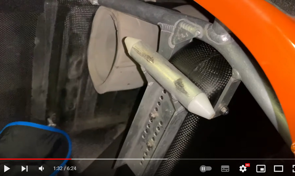

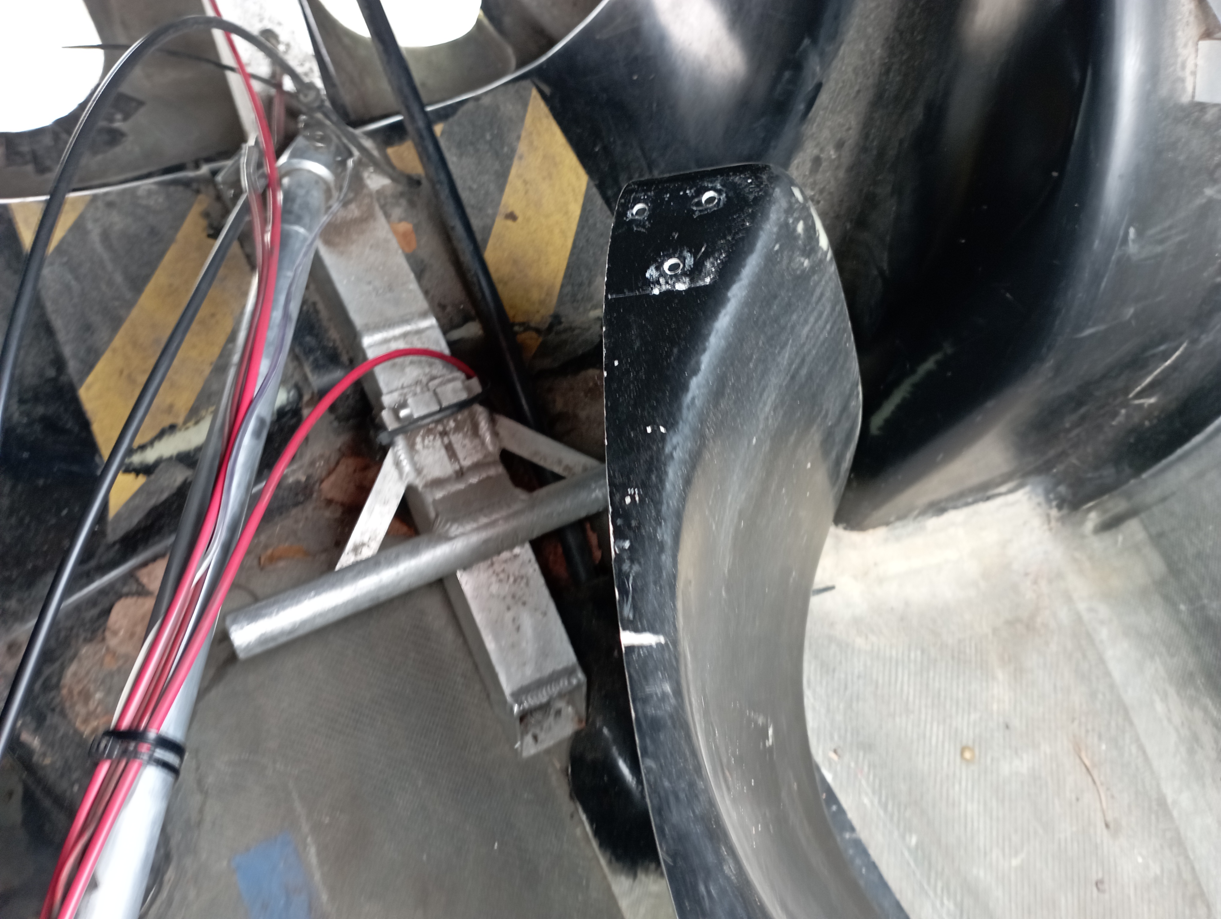

Omasta Questistä otin sen penkin etupään saranakiinnkikkeen pois ja nyt penkin etupää roikkuu sen pelkän poikkiputken varassa. Nyt penkin saa kokonaan pois, helpottaa lastausta ym. En tiedä joudutko silti tekemään adapterin?

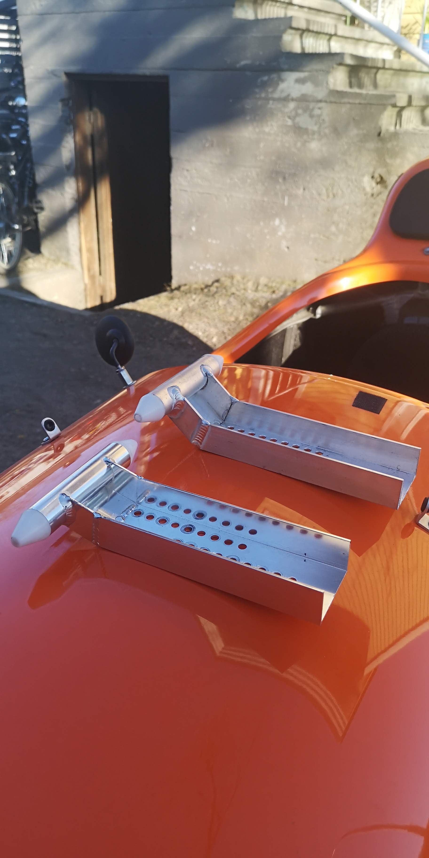

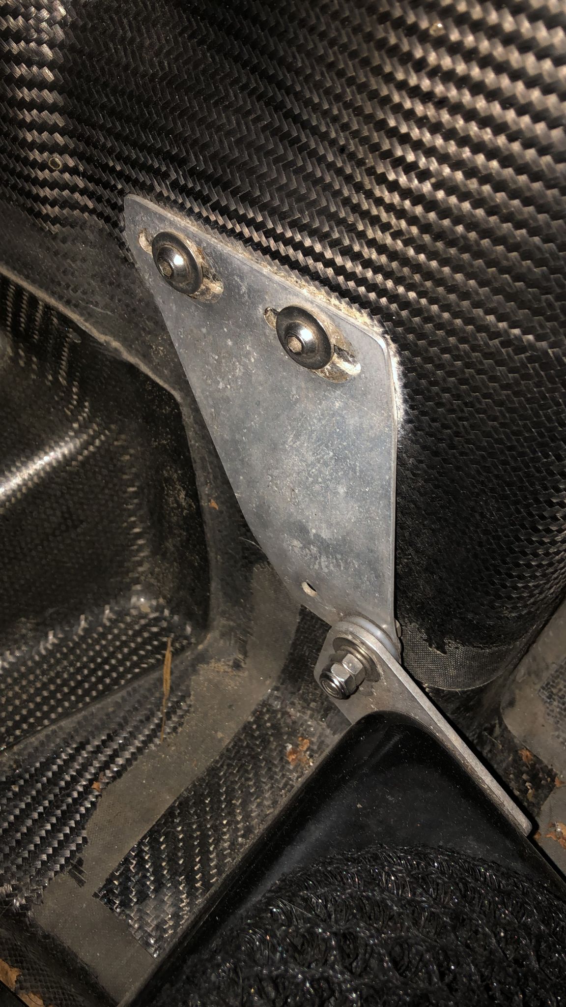

Tuollainen PWn helposti irroitettava etukiinnitys ratkaisisi tämän ongelman kun penkin saisi auki etupäästä nostamalla. Tässä Stradassa on edessä kuvan mukainen pulttikiinnitys (kuva Pastorilta, Pastorin pyörästä). Lokasuojaan kiinnitetty levy liikkuu pituussuunnassa sentin pari. Penkin kiinnityspultille on kaksi vaihtoehtoa, edessä tai takana. Sille kiinnityspultilla on penkkiin kolme reikää valittavana, joilla voidaan valita penkin korkeus lattiasta. Kokeilin melkein kaikki eri vaihtoehdot etupään kiinnityksille, mutta se ei ratkaissut aukeamisongelmaa jos takakiinnityksen "hengarin" nosti riittävän ylös.

Riittäisikö, jos tuon takatuen ja lokasuojan väliin lisättäisiin parisenttinen puupalikka. Haapaa laittaisi hifistelijä ja poraisi vielä kevennyksiä. Takatuki siirtyisi sen pari senttiä eteen päin ja istuimen saisi riittävän pystyyn. Pultit pitää tietenkin vaihtaa tuon pari senttiä pidemmiksi, mutta muuta hankalaa tuossa muutoksessa ei olisi.
Minulle ei oikein hahmottunut, miksei etutukea voinut siirtää taaemmas niin paljon, että selkänoja olisi riittävän pystyssä. Eikö tuo takatuki nouse riittävän korkealle, vai mistä on kyse, vai onko kyse kampikeskiön siirtymisen ongelmasta. :?

Kyselin Velomobieliltä tästä. Heiltä löytyy lyhytkasvuisille kuskeille kiinnike. Kuvassa oikealla. Vähän kallishan tuo on yksikseen hankittuna jos vertaa itse tehtävän adapterin kustannuksiin. Kattelen jos keksin jotain muuta tilattavaa tuolta niin voisi ottaa samaan pakettiin.

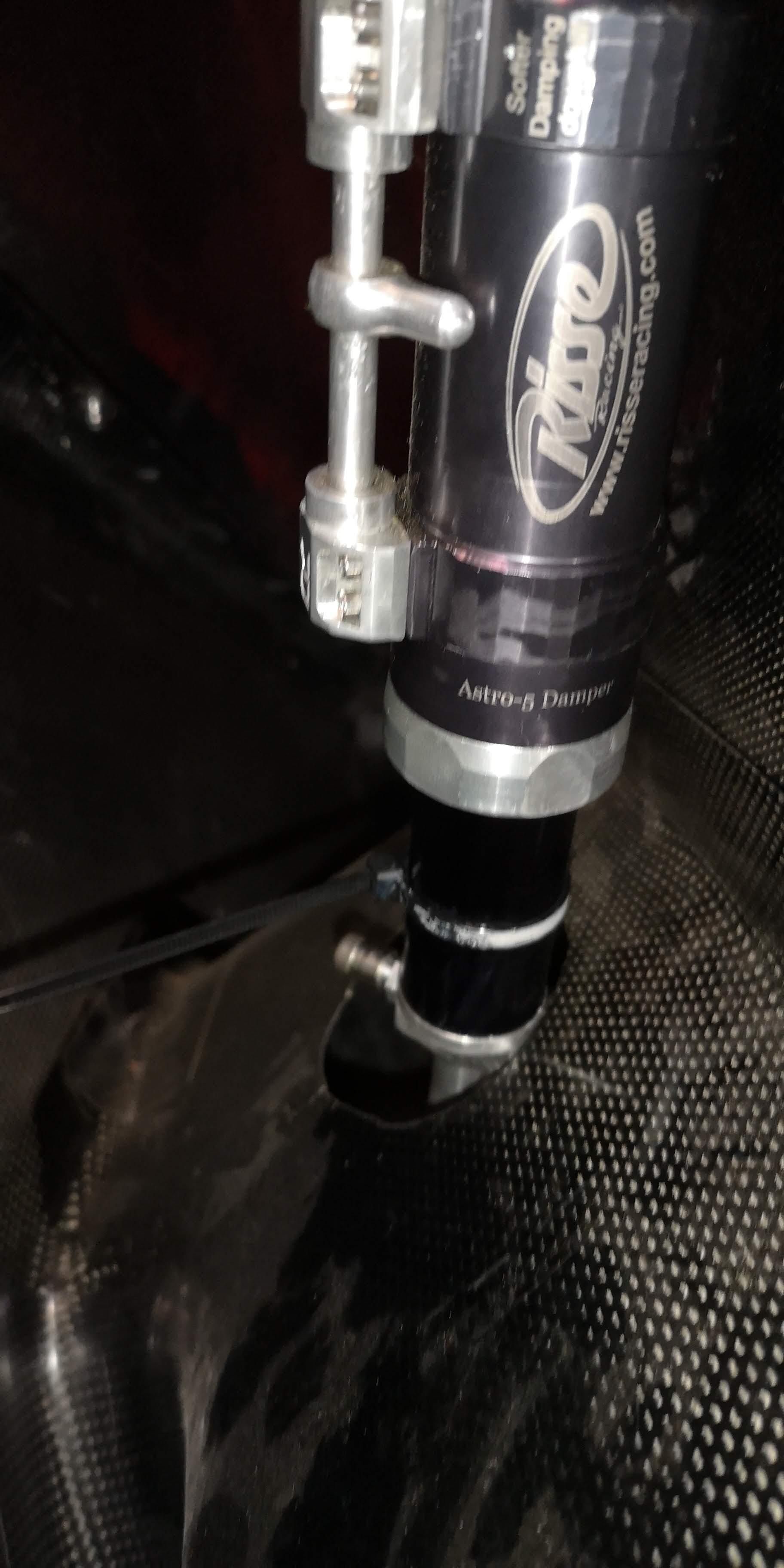

Ekoilla testilenkeillä huomasin että takajousi pohjaa vähänkin isommissa epätasaisuuksissa. Laitoin nippusiteen liukuputkeen ja paikoillaan istuessa olikin käytössä koko joustomatka. Eli jousessa ihan liian vähän ilmaa. Rissen jousessa onkin näköjään ihan oma venttiili mikä ei sovi nykyaikaisiin iskaripumppuihin. Onneksi Joensuusta löytyi toinen velonautti jolla sopiva pumppu. Eilen laitettiin yhteistuumin takaiskariin ilmaa. 9,5 bar piti laittaa että jouseen tuli sopiva 20% sag. Testilenkin jälkeen näytti että n. 60% oli käytetty joustomatkasta, eli vähän voisi ottaa ilmaa pois.
