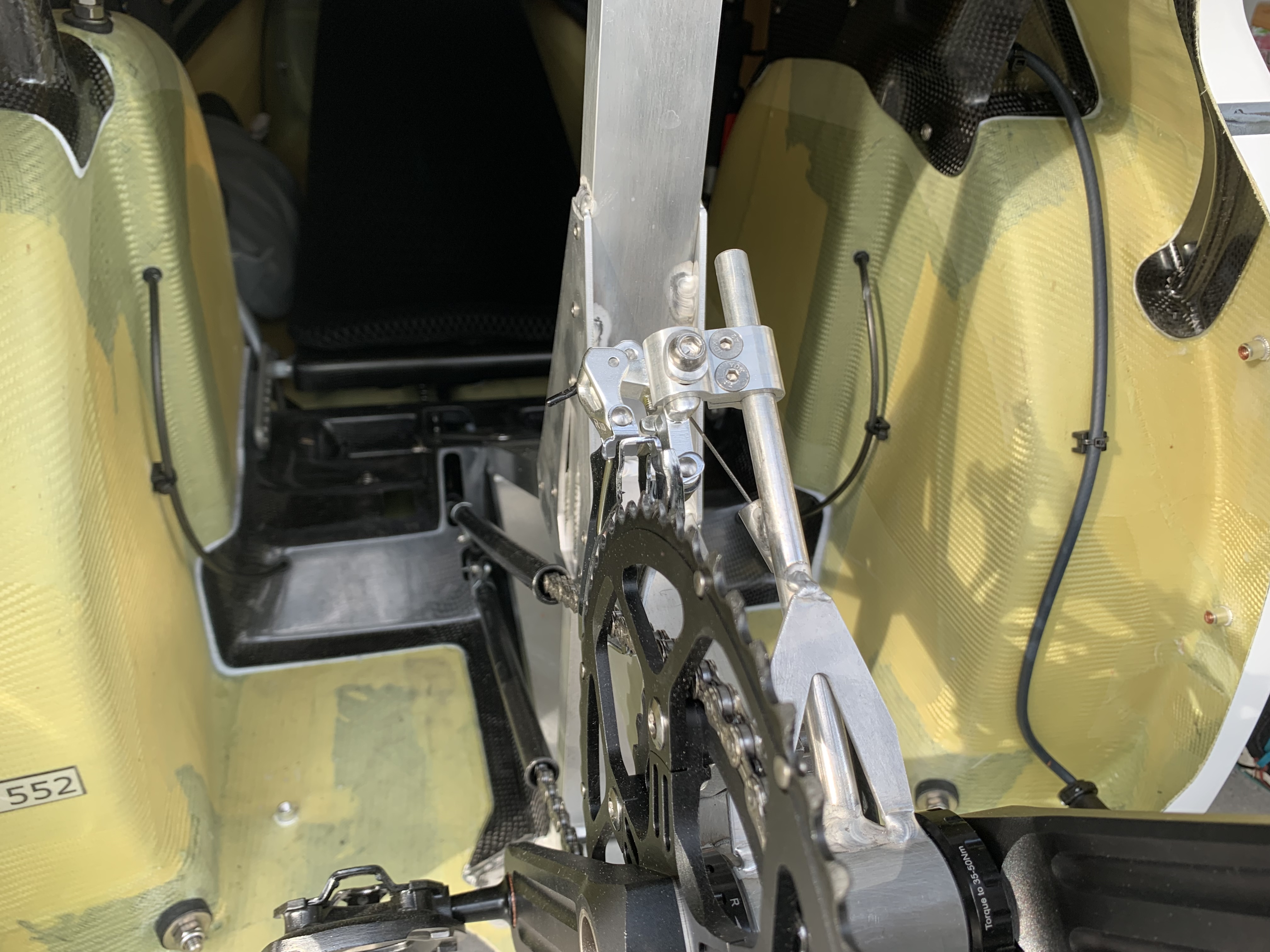

Fillarivelholle saapui loppuvuodesta sähköavusteisen Velomobiilin demomalliksi Katangan WAW (552)
Koriksi valittiin Kevlar-vahvisteinen versio ja taakse tuli ilmajousitus.

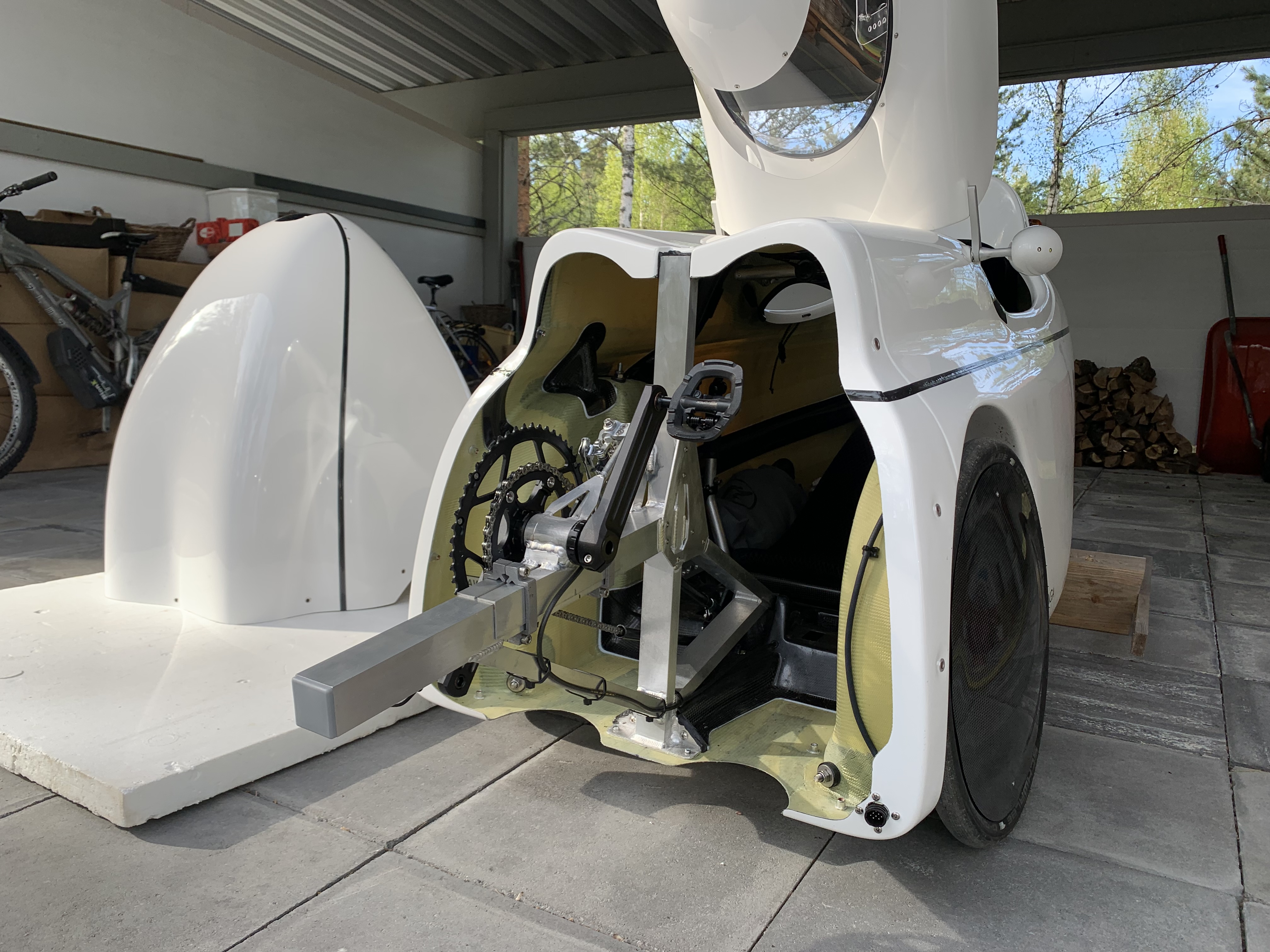

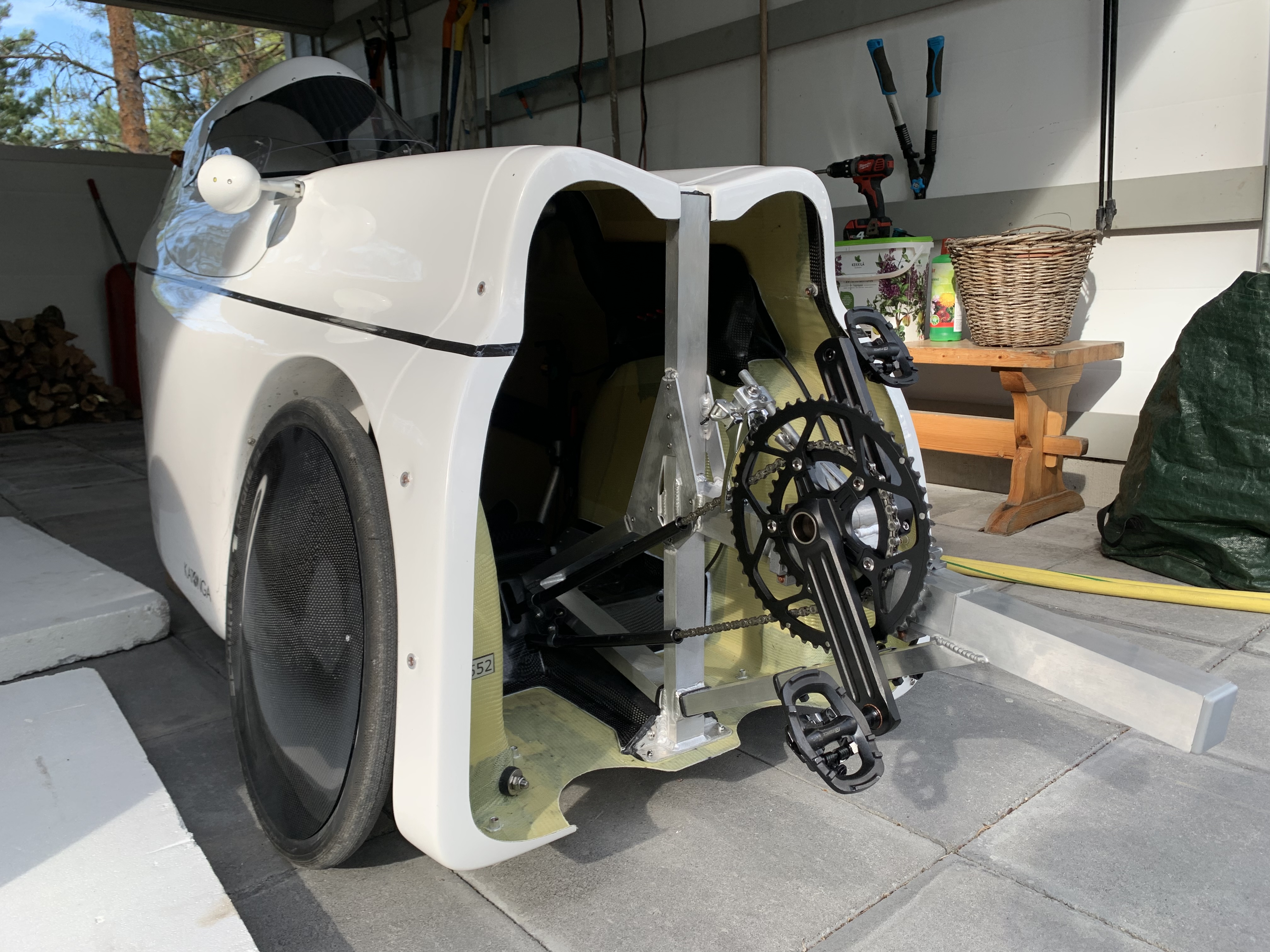

Koska WAWin kori koostuu kolmesta osasta on pyörän etu- ja takapää poistettavissa huollon ajaksi. Tämä mahdollistaa helpompien huoltotöiden ohella myös monipuoliset sähköistysvaihtoehdot.
Tähän malliin käytän kevyttä suoravetomoottoria, jota ohjaa Grinin Baserunner-kontrolleri ja CA3.
Kontrollerilla on mahdollista ottaa käyttöön ”simuloitu vapaaratas” jolloin kontrolleri syöttää vapaasti rullatessa moottorille juuri sen verran virtaa jotta vapaakytkimettömän moottorin vastus ”kumoutuu”.
Moottorijarrutuksen käyttöä odotan myös mielenkiinnolla. Pitkissä mäissä nopeudesta voi olla hyvinkin mielekästä lainata vähän energiaa tarvittaviin nousuihin ja opetella ajamaan jarruja säästäen.
Kerron tänne kilometrien karttuessa kokemuksistani sähköavusteisesta velomobiilistä käytännössä.
Erityisellä mielenkiinnolla odotan mäkien nousuja ilman hikoilua 😊

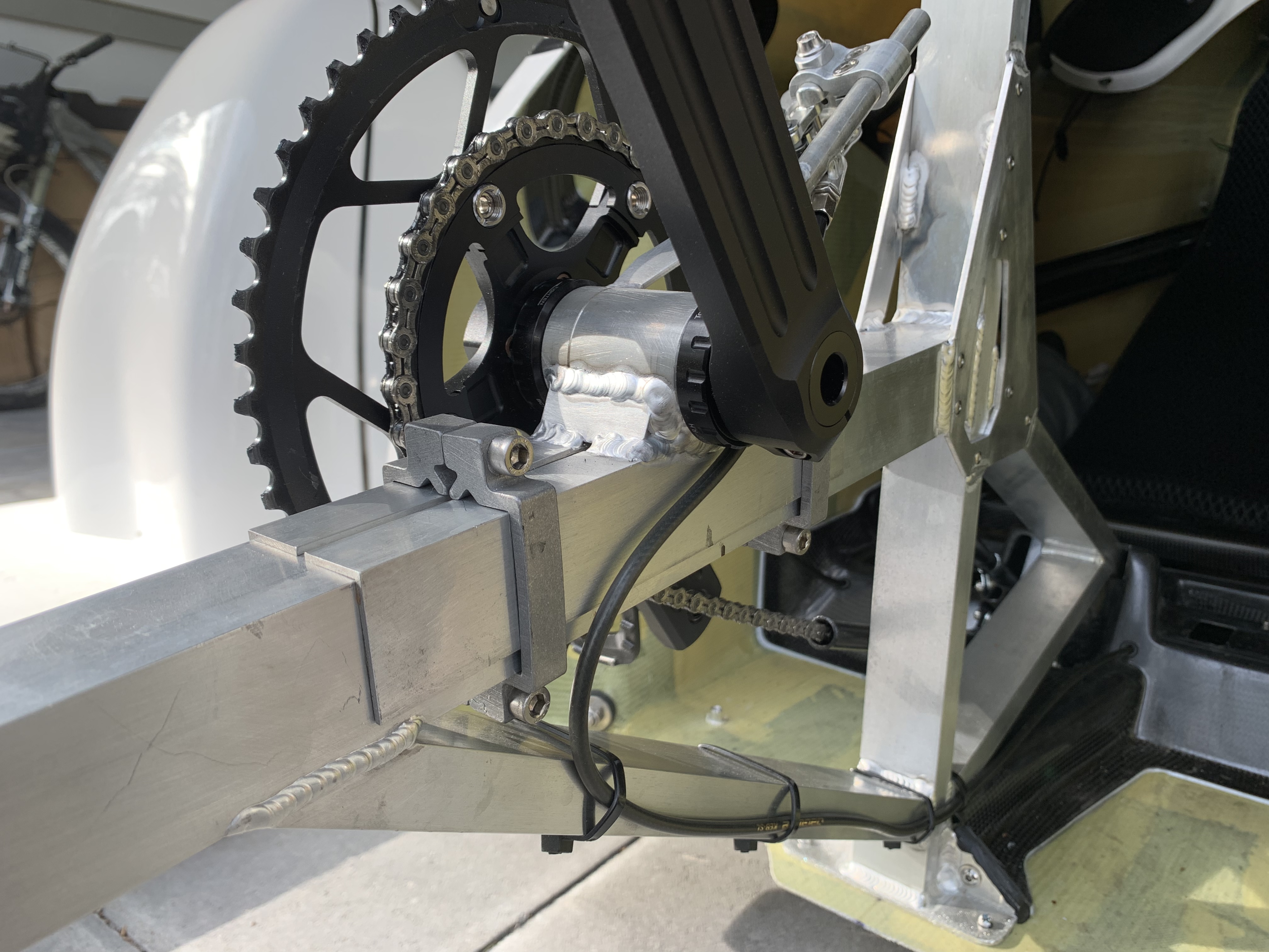

Laitoin tähän aluksi kuvia siitä miten etupuomin säätö on toteutettu

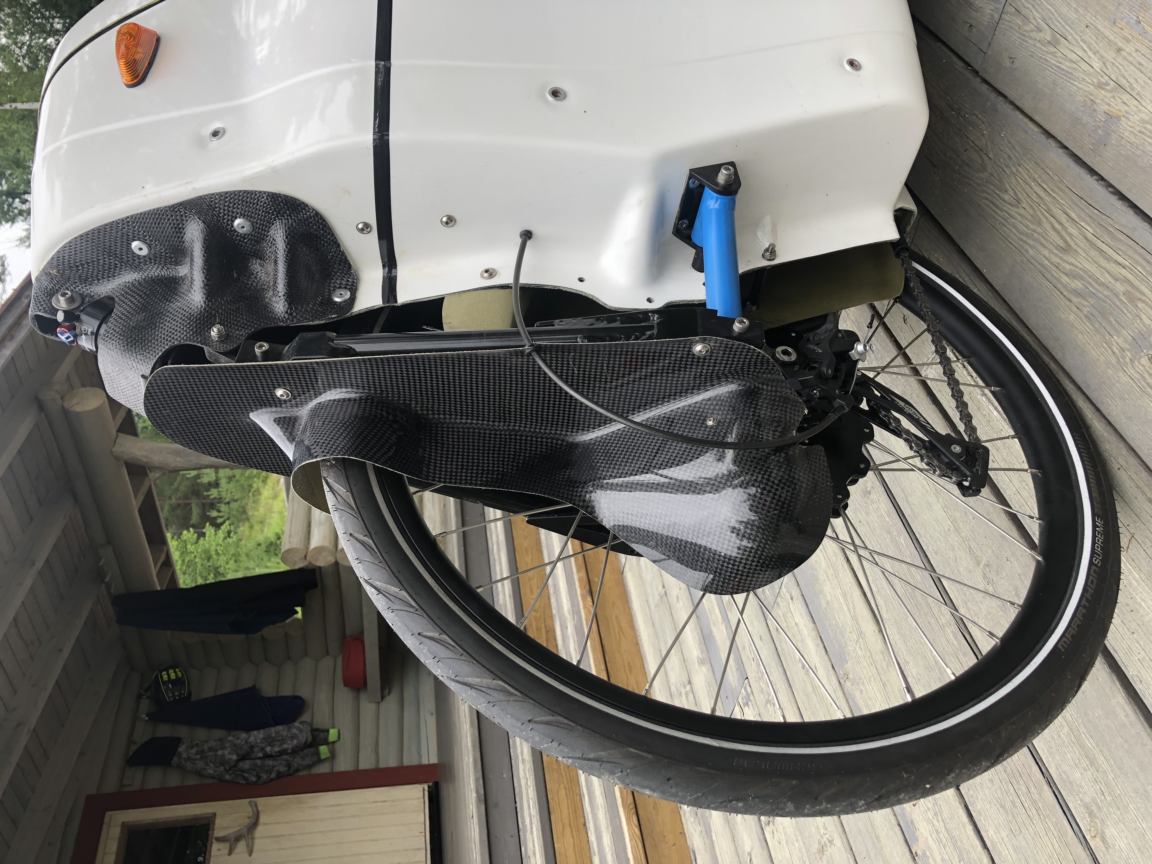

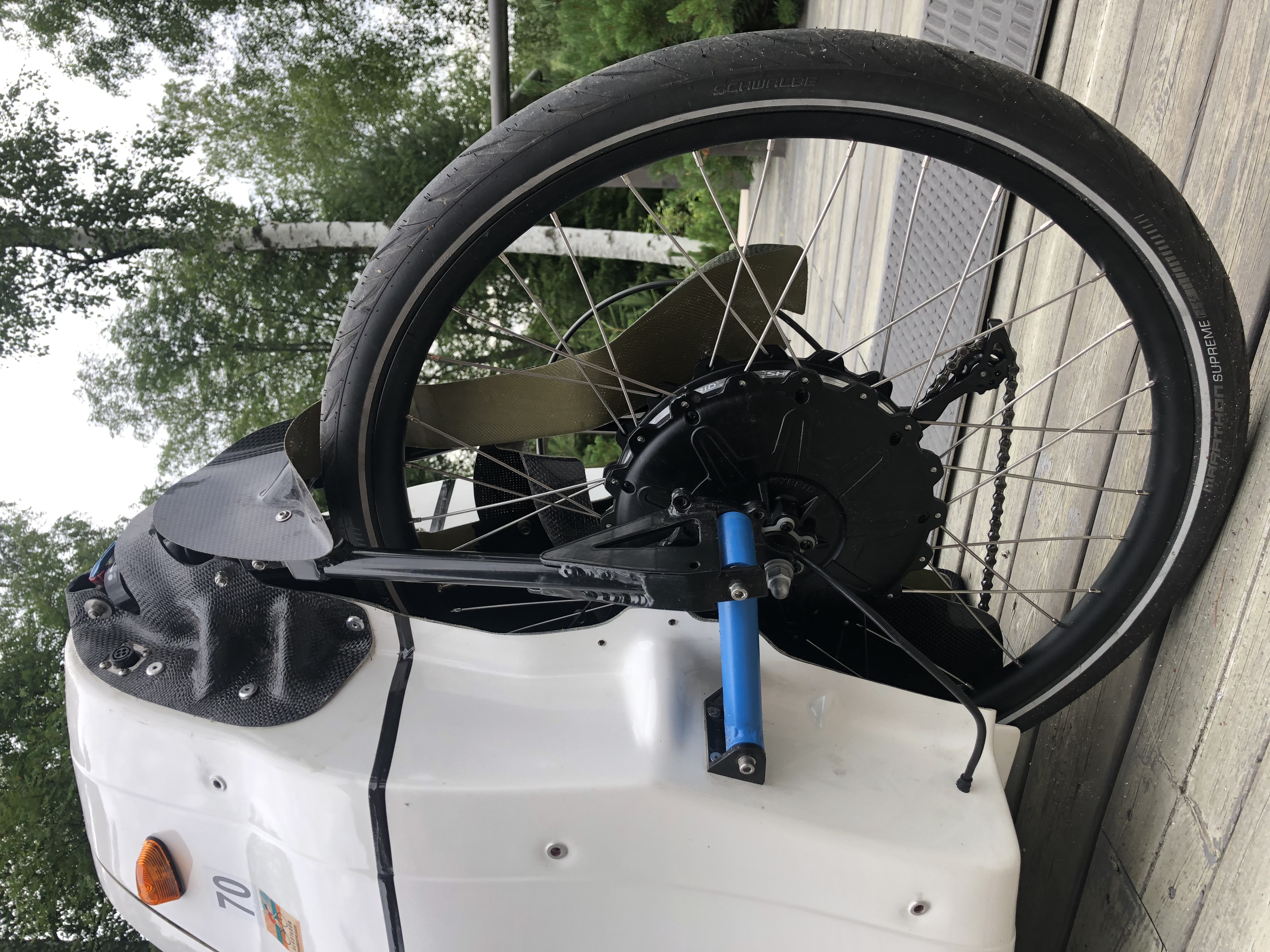

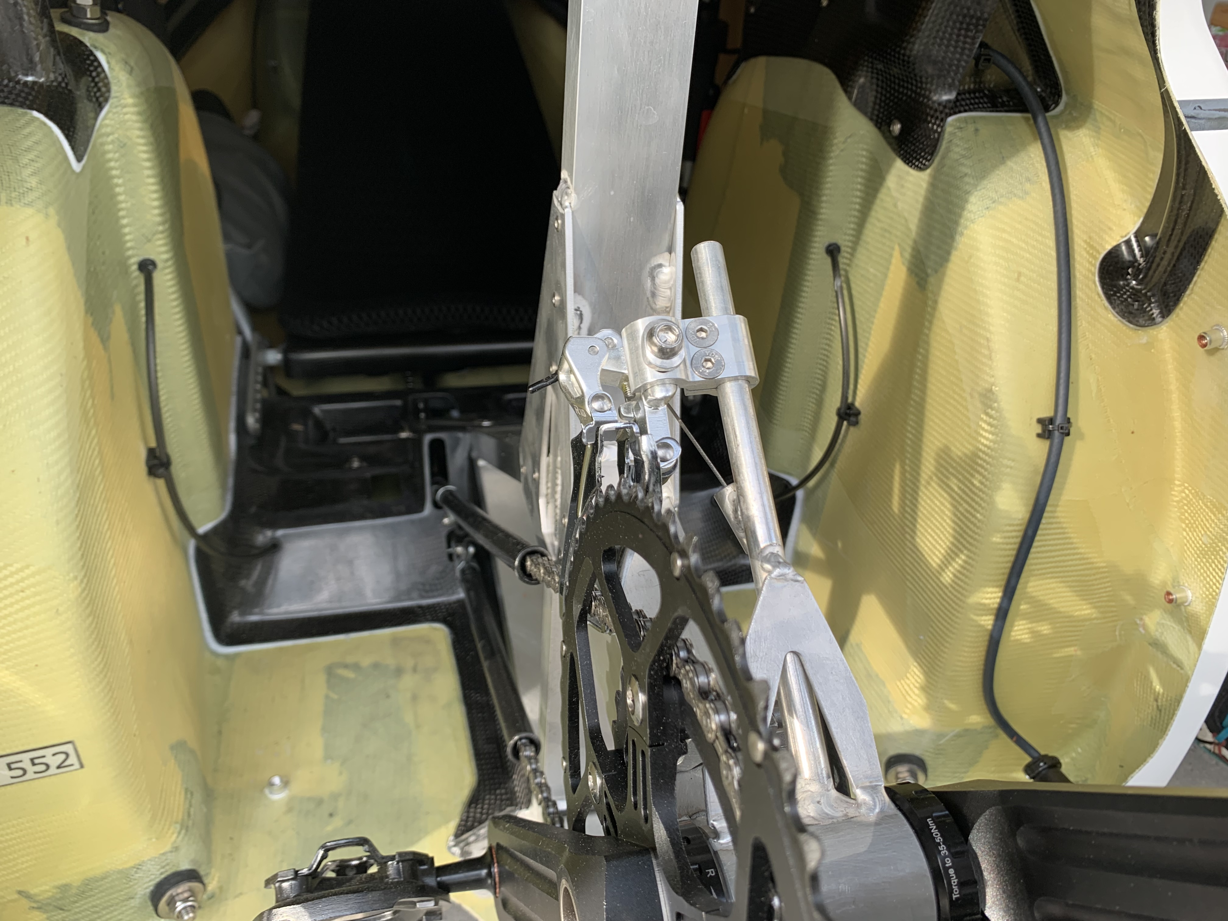

Kuvassa WAW ilman takaosaa, jolloin näkyy 26” vanteelle puolattu Shengyin suoravetomoottori takahaarukkaan asennettuna.
Vasemmalla puolella oleva torque-arm ei ole näkyvissä kuvissa.
Moottorikiekon vaihto tavalliseen takakiekkoon ja näytön ja akun irroitus onnistuu noin puolessa tunnissa.
Näin velomobiili muuttuu helposti sähköistetyn ja luomun välillä.

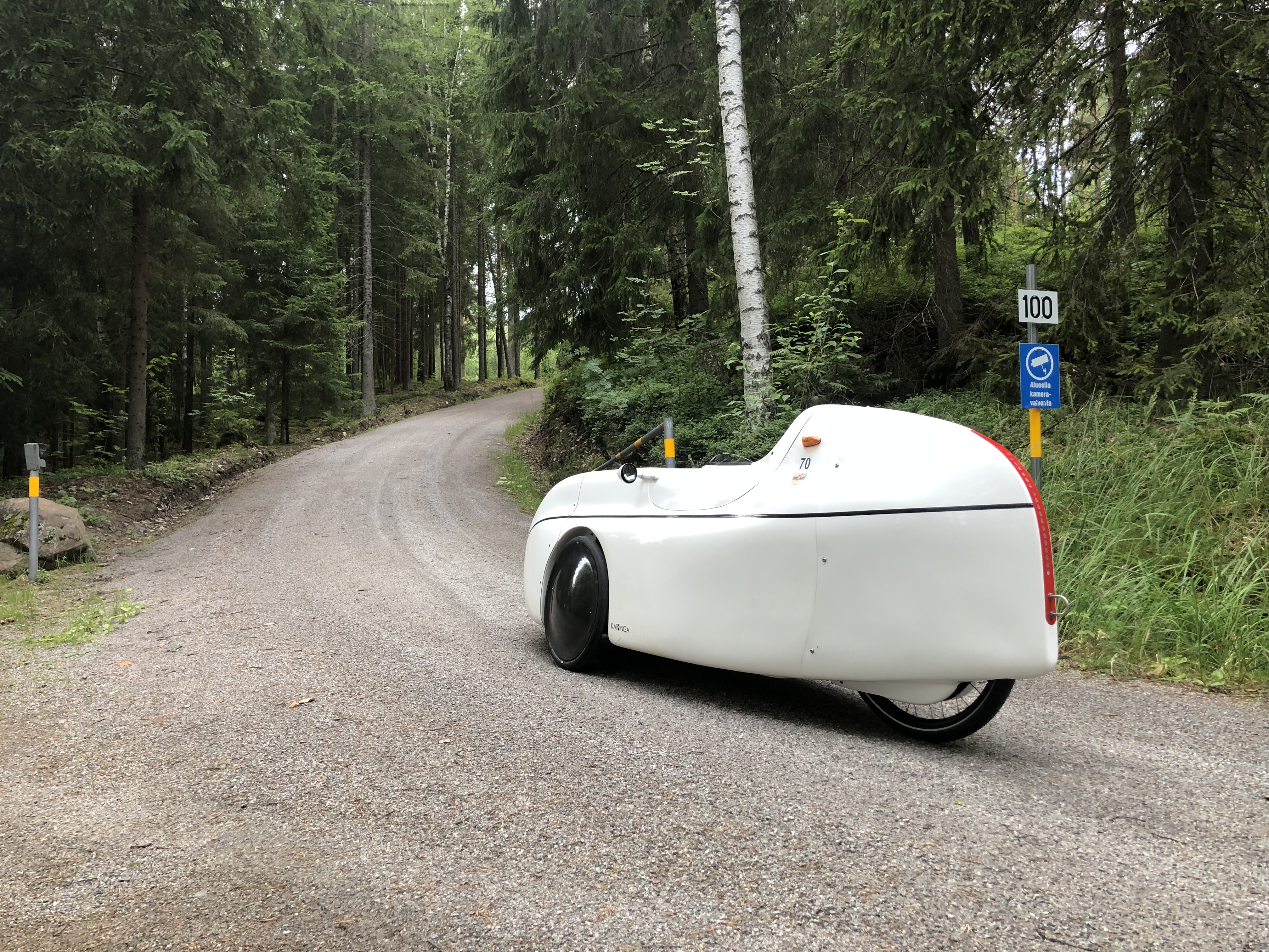

Napamoottorilla sähköistetty velomobiili on mielenkiintoinen ajopeli.
48v akulla moottori ei juuri pysty avustamaan kovissa nopeuksissa. Eikä sen apua juuri tarvitsekaan kinnerin ilmanvastuskertoimen johdosta.
Vapaasti rullaten nopeus ei suoravetomoottorin vuoksi nouse läheskään niin korkeaksi kuin normaalilla takapyörällä varustetulla kinnerillä mutta kun tähän tottuu huomaan itse sen jopa nautinnolliseksi ettei nopeus jyrkissä alamäissä pääse kasvamaan turhan suureksi.
Kinnerin massalla ja aerodynaamisuudella akku latautuu näissä mäkissä maisemissa hurjilla 30-35% talteenotolla.
Eteenpäin vievänä virtaa käytetäänkin reilummin lähinnä pidemmissä nousuissa, joissa nopeus tippuisi ilman avustusta tai suurempaa hikoilua reilusti.
Kulutustietoja esimerkki lenkkiltä mökiltä kuntosalille ja takaisin
Matka 47km
Kulutettu virta 2.8 ah
Kulutus wattitunteina per kilometri 3.0
Kuljettajan hikikerron varsin maltillinen

Männäviikolla oli 75 nopein alamäkinopeus. Oli vielä aika kiva.
No niin. Nyt pitää todeta että ti 75 taisi olla täysin tyven päivä. Tänään ajelin kovassa tuulessa ja hupsista = ei voinutkaan ajaa täysillä alamäkiä. 60 kilsan kohdalla meinasi rakkine lähteä käsistä. JARRUTTELIN liiat vauhdit pois. Totta tosiaan, silleen pitää näköjään tehdä jos haluaa välttää rekan alle lipsahtamisen.
