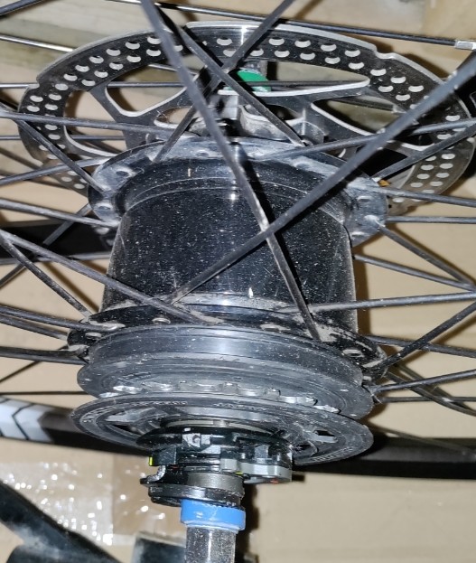

Mistähän saa noihin napoihin eri kulmilla olevia lukitus prikkoja, vai mikä lie tuon osan nimi. :roll: :roll: :roll:
Niitä on olemassa eri väreinä ja ne eri asetuskulmilla.

Mulla on sininen,vihree ja musta ,harmaa . Haen sellaista joka kävisi suoraan alhaalta , olikohan keltanen se toinen ??
Tosin en varma , täytyy käydä viellä paikallisessa . Jos heidän miljoona laatikossa.
Netistä en viellä löytänyt . :mrgreen: :mrgreen:

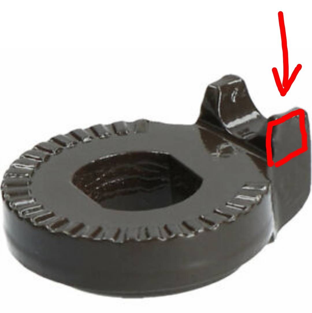

Se dropparin prikka määrää sen, mihin suuntaan vaihtajavaijerin varsi osoittaa. Tavallisesti vaihdevaijeri tulee takahaarukan alahaaraa pitkin ja tuon varren pitää siis osoittaa suoraan eteen päin. Jos droppariprikka on väärä, osoittaa tuo varsi muualle kuin suoraan eteen ja vaihdevaijerin kanssa tulee ongelmia.
Asentobrikka näkyy kuvassa huonosti, koska on musta. Se osoittaa mutterin alla vasemmalle yläviistoon, kun vaihdevaijerin varsi osoittaa suoraan oikealle.

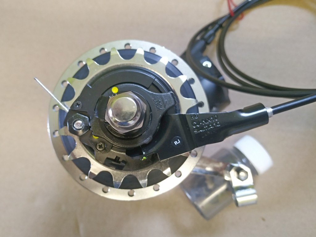

Katsoin Alfine 8 -navasta, joka oli pystysuuntaisissa dropouteissa, että oikealle kuuluu sininen prikka ja vasemmalle vihreä.
prikkojen värit.jpg (110.2 KiB) Katsottu 4207 kertaa

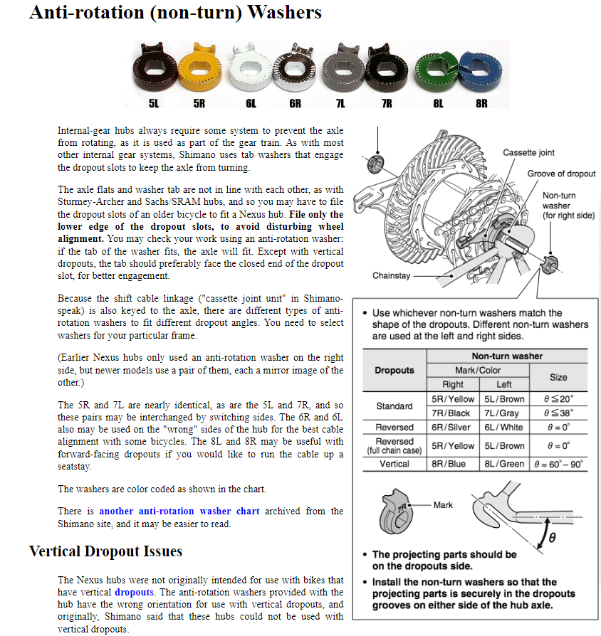

Shimano anti rotation washers.png (389.59 KiB) Katsottu 4138 kertaa
Sheldon Brown sivulla hyvä selostus näistä prikoista. https://sheldonbrown.com/nexus-mech.html
