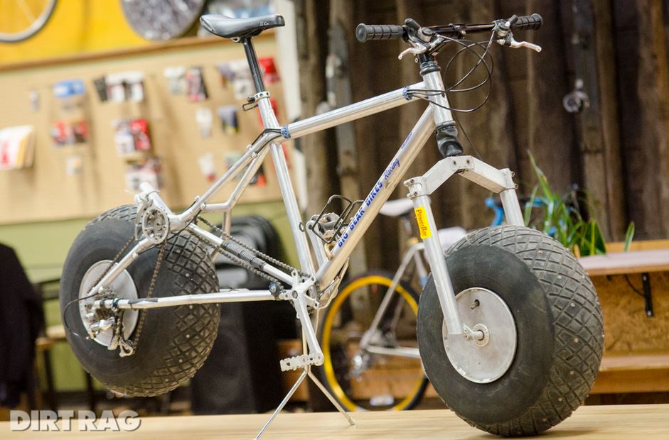

90-luvun alussa silmiini osui pyörälehden sivuilta mönkijän renkailla varustettu maastopyörä, joka herätti välittömästi innostuksen: tuollainenhan suorastaan leijuisi pehmeillä lumipoluilla, suomaastossa tai hiekkarannalla. Tuo oli siis aikaa, jolloin läskipyöriä ei vielä ollut. Noihin aikoihin olin hankkinut ensimmäisen maastopyöräni.
https://dirtscrolls.com/14943232-spotli ... circa-1993
https://www.pinkbike.com/buysell/160474/

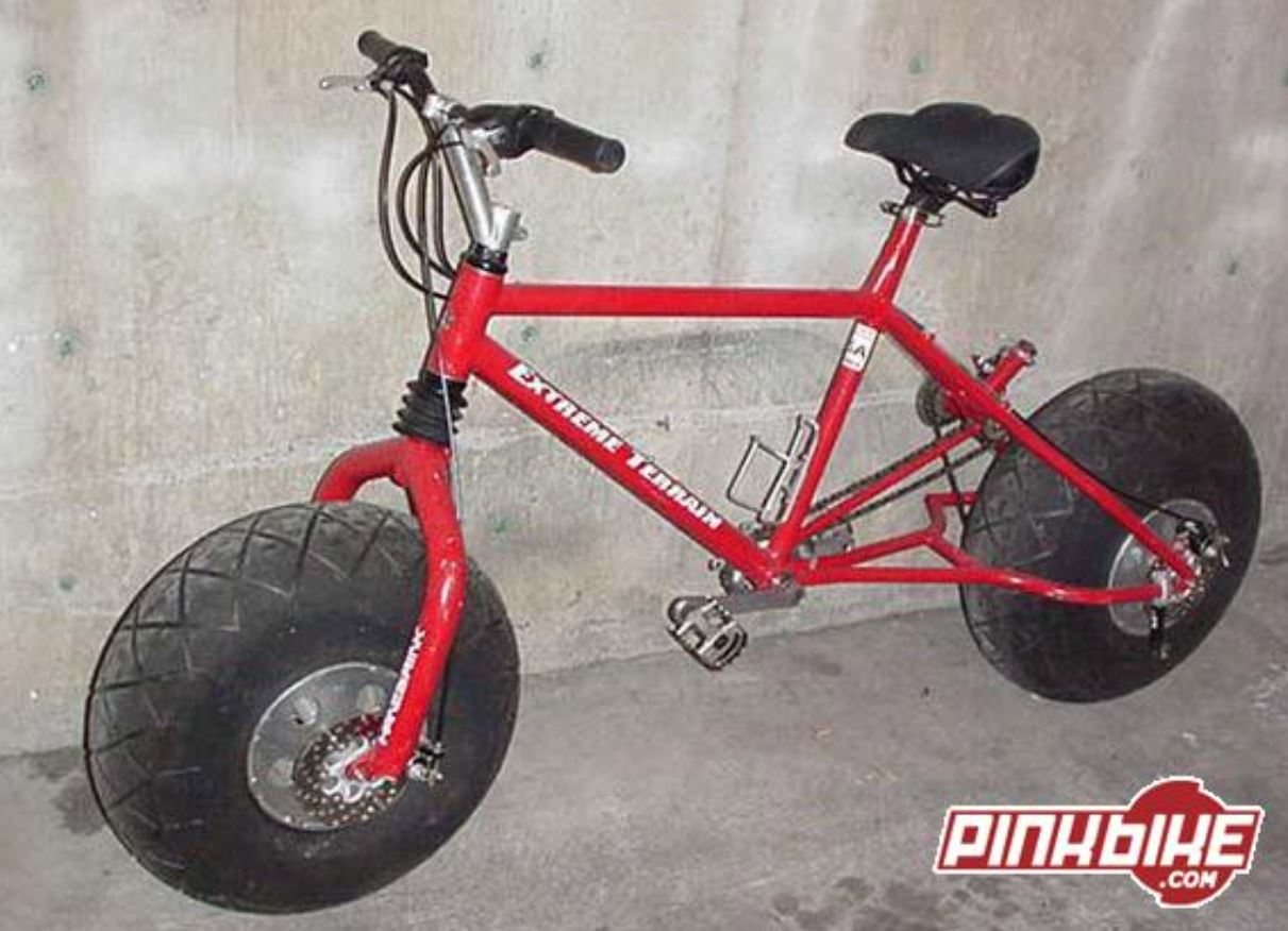

Lehtijutun Hanebrink-pyörässä oli 20x8-tuumaiset renkaat, eli ulkohalkaisija suunnilleen puolen metrin luokkaa ja leveys n. 20 cm. Muuten hyvä, mutta renkaiden halkaisija tuntui mielestäni liian pieneltä, isompi toimisi paremmin maastoajossa. Vaikka toisikin mukanaan lisäpainoa muutenkin painavaan kokonaisuuteen.

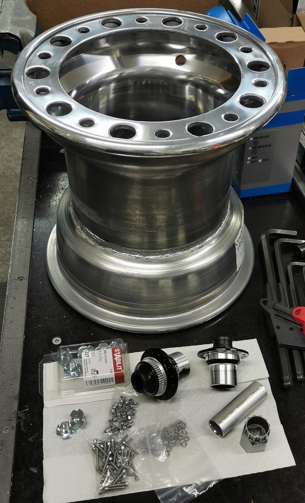

Vajaa pari viikkoa sitten netissä osui silmiin Kalajoella poistomyynnissä (25 €) ollut samanlainen mönkkärivanne kuin taannoin olin hankkinut (ITP T-9 Baja, koko 9x9"). Päässä naksahti, tein sulovilenit eli painoin tilausnappia. Homma eskaloitui, eli rengastarjontaakin piti samalla katsastaa. Tilausnappi napsahti lopulta toisen kotimaisen nettiputiikin sivuilla.
Tilanne on nyt siis se, että käsissä on jälleen täysin järjetön ja älyvapaa projekti... Ja ehkä siksi niin houkutteleva :-). Yhtä hyllyssä ollutta fillarin etunapaa jo vähän käytin sorvissa, eli pätkäisin sen keskeltä poikki. Vanteeseen tarvisi tekaista sivulevyt, joihin nuo navan puolikkaat tulisivat kiinni.
Mökiltä tarvii poiketa hakemassa yllä mainittu vanha rengas-vanne-paketti, siitä tulee takakiekko. Kiekkojen kasailun jälkeen voi alkaa hahmotella tarkemmin runkoa, jonka materiaaliksi tulisi näillä näkymin joko teräs tai hiilikuitu (esim. foam-ytimen päälle laminoiden -> diy-kötöstelytyyliin).

Lisätietoja alussa mainitusta pyörästä ja sen jatkokehitelmistä löytyy googlaamalla vaikkapa hakusanoilla "Hanebrink extreme terrain bike".
Tai naamakirjasta: https://www.facebook.com/danhanebrinkbikes/
Tuoreimmat versiot olivat luonnollisesti sähköllä terästettyjä.
Kaksipyöräisten parissa puuhannut innovatiivinen keksijä Dan Hanebrink siirtyi ajasta iäisyyteen muutama vuosi sitten.

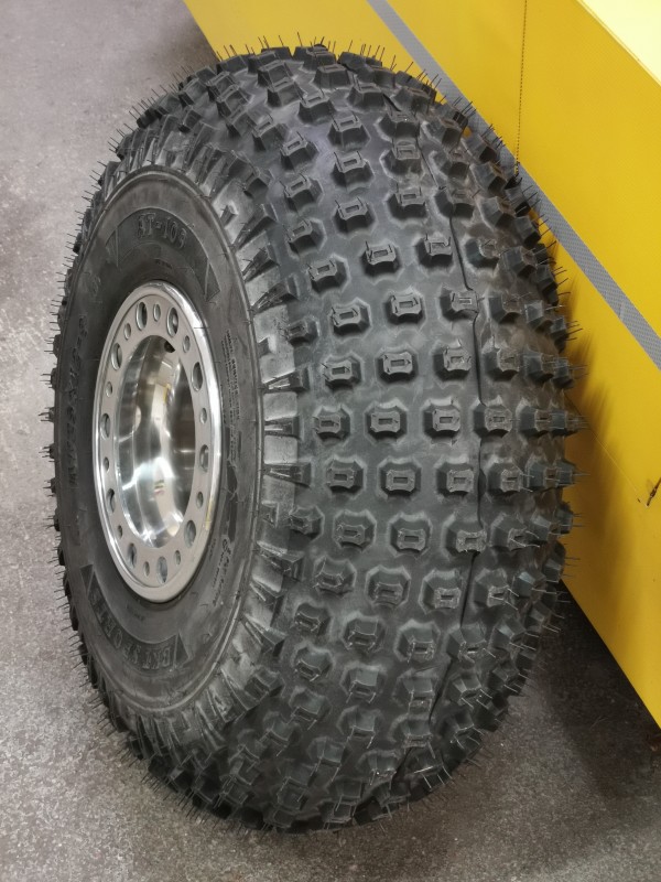

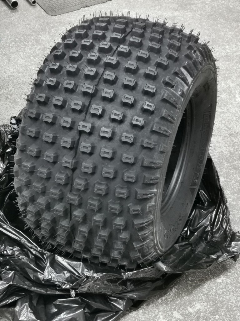

Rengas saapui. Kovin on pienen näköinen irrallaan ollen, halkaisijan pitäisi kasvaa vähintään 10 cm... No kunhan tuon saa vanteelle ja paineistettua, niin eiköhän se muotonsa hae.
Viestit: 7888
Re: Kun mikään ei riitä... eli vähän tuhdimpi läskipyörä Jeti
Tuollainen rättirengas pyöristyy kyllä paineistettuna.

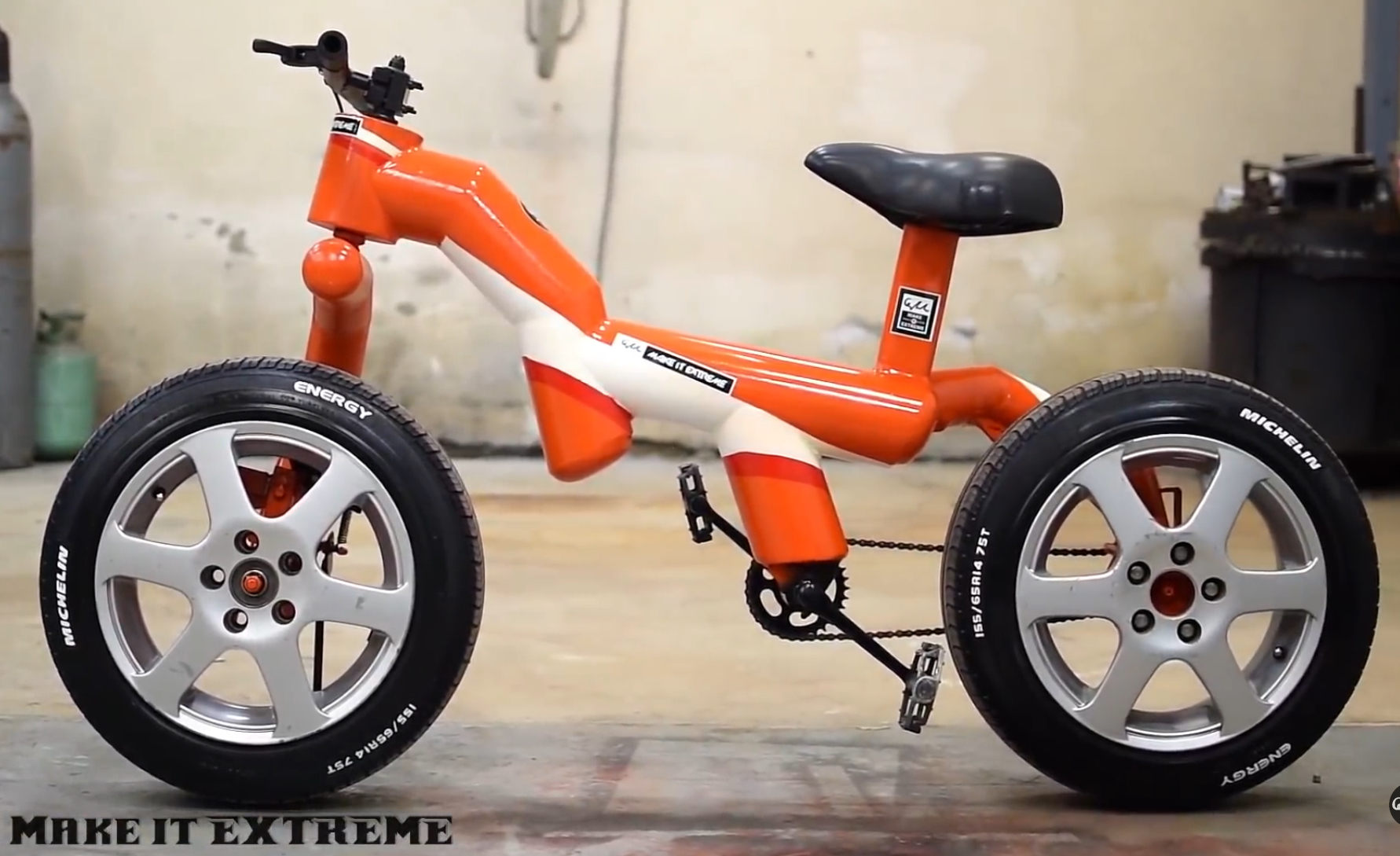

Jos kuitenkin teet rungon itse, niin ehdotan jopo-tyyppistä yksiputkirunkoa, mutta isosta (75-100mm?) pakoputkesta.
Kuvan pyörästä vähän hahmottaa ideaa: jos renkaat ovat paksut, niin paksu runko tasapainottaa ulkonäköä.

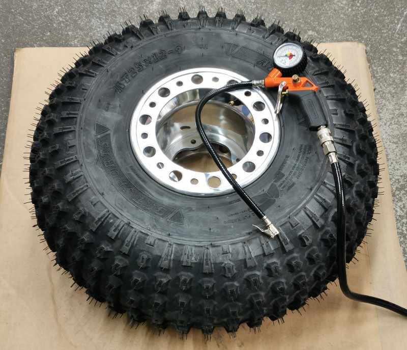

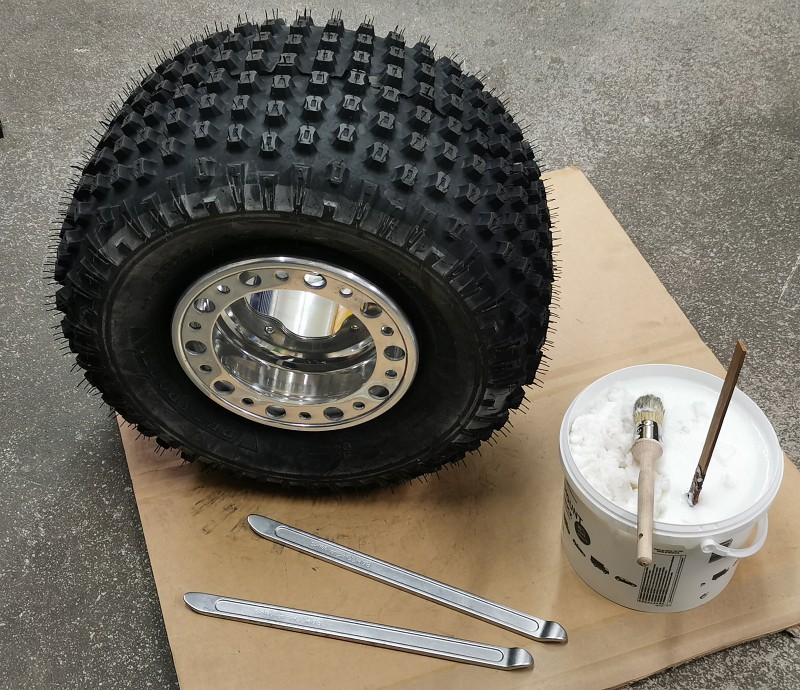

Renkaan asennus vanteelle sujui lopulta sangen kivuttomasti. Riittävästi kun käytti asennusrasvaa, niin rengasrautoja ei lopulta olisi edes tarvittu. Kompuralla ilmaa sisään, ja pienen kääntelyn ja vääntelyn jälkeen nousi vanteelle.
Nyt renkaan ulkomuoto ja mitat näyttää silmämääräisesti samalta kuin mökillä olevassa pyöräpaketissa, joka aikomus käydä hakemassa huomenna.

Noista kannattaa sitten vähentää painetta, kun menee sinne Yyteriin ajelemaan. Täydellä paineella niillä ei pääse hiekalla yhtään mihinkään.
Nimim. kokemusta on Perthin pohjoispuolen rannoilta.
