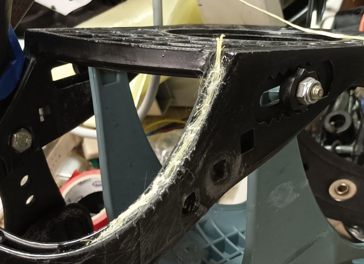

Tyttären lumilaudasta hajosi side n. 20 käyttövuoden jälkeen. Koko kesän pähkäilyn ja unohtamisen jälkeenon aika käydä toimeen...
Takakaari meni poikki.
Rautasahalla poistin yhden tukipalan ja täytin uraa epoksilla sekä hiilikuitu- ja kevlarnauhan pätkillä. Tähän vielä päälle pätkittyä kuitua ja kevlarnauhaa päälle. Saas nähdä kuinka kestää, menee tietysti vierestä poikki. :D

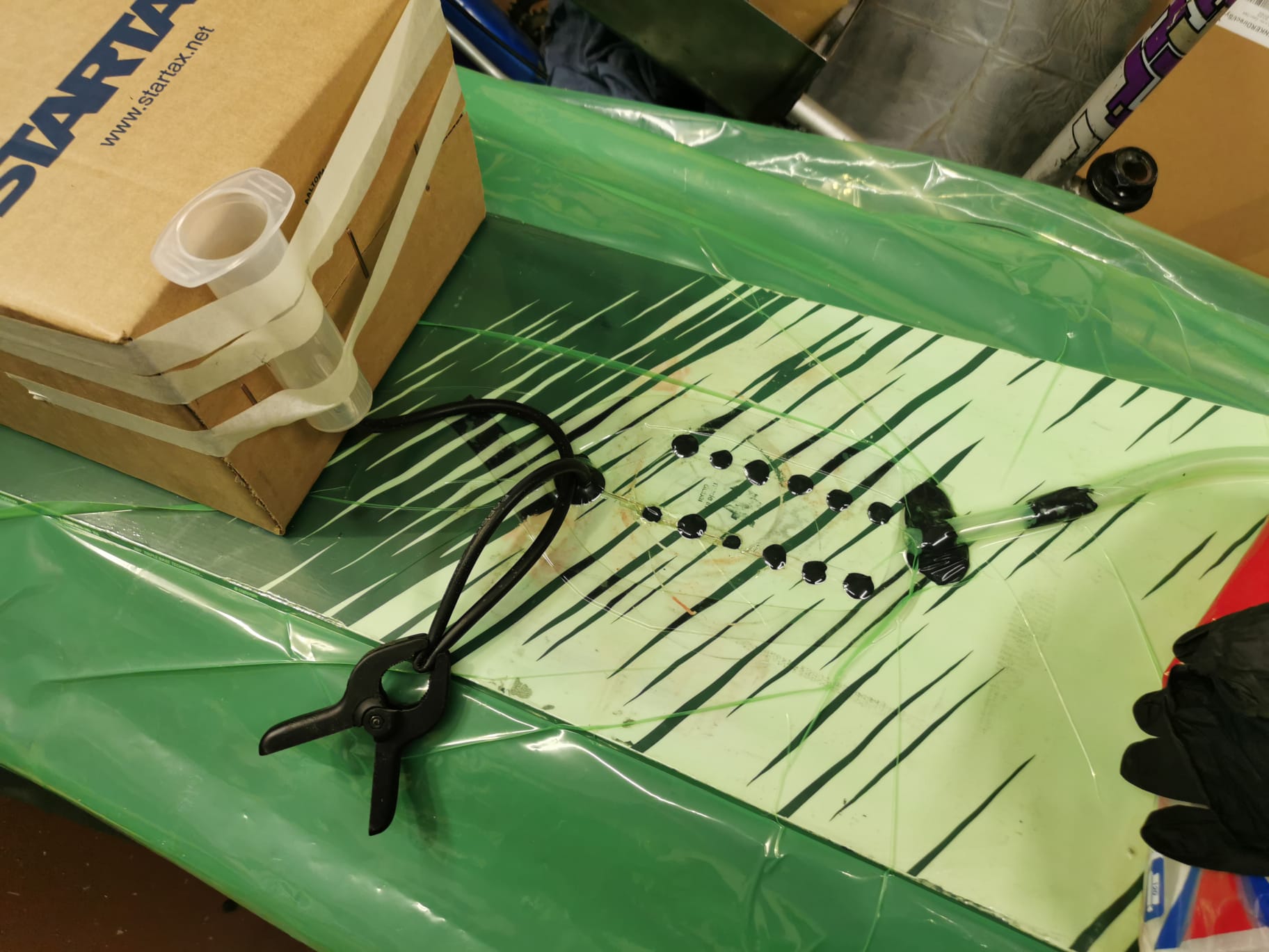

Lisäksi kesällä ostetusta laudasta on pari mutteri-inserttiä irti, tätäpitäisi TMn kanssa alipaineistaa ja ajaa epoksia koloihin. Siitä jatkossa.

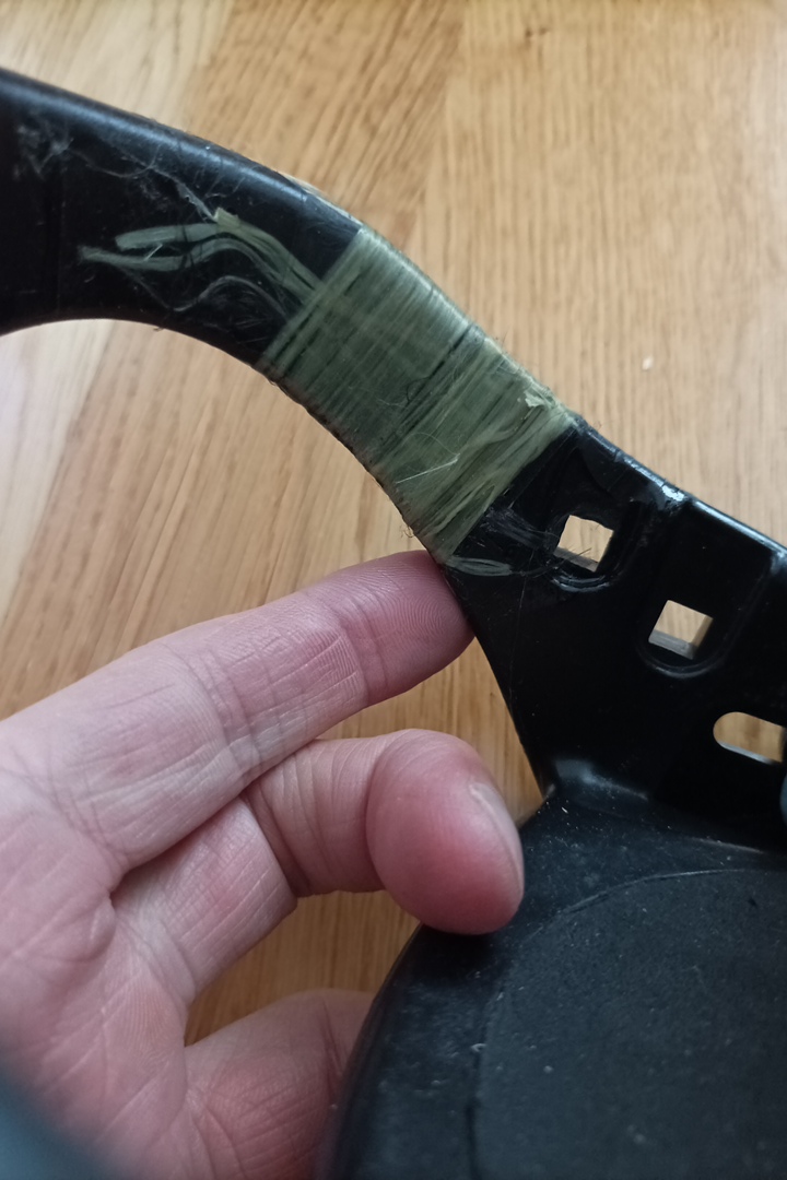

Kaaren päälle tuli hiilikuitua pitkittäin ja päälle kiedottu kevlarnauhaa. Vielä ei ole testattu mäessä kestävyyttä. Varmaan korjauskohta kestää mutta katkeaa vierestä... :D

Laudan insertit koitin saada suht suoraan. Ajattelin esim. alumiinilevyyn tehdä reiät ja laittaa ruuvit siitä läpi insertteihin että olisivat varmasti linjassa, mutta sitten olisi ollut hankalampi saada vakuumipussi kunnolla laudan pintaa myöden ja olisi tullut hiontahommia.
Halkeaman päähän porasin 4mm reiän että epoksi menisi varmasti laudan sisään. Läpivienti on tehty injektioruiskun kärjestä ja tiivistetty lakunauhalla. Insertit on myös täytetty lakunauhalla etteivät täyty epoksilla. Reikien ympärille laitettiin 2-puoleinen teippi valliksi ettei epoksi leviä koko laudan alalle.
Teippi on würth akryyliteippi 2-p ja vakuumipussin sulkuun lakunauha würth tiivistyskittinauhaa.
Imu oli reikien toisella puolella.
Epoksi ui hienosti oikeisiin paikkoihin eikä paljoa tullut laudan kannelle. Pumppu kävi koko seuraavan yön, ja päällä oli pahvilaatikko jonka sisään sisätilan lämppäri puhalsi lämmintä ilmaa. Seuraavana päivänä kun purin pakettia, huomasin että täyttösäiliönä ollut ruisku oli sulanut. Joko ei kestänyt epoksia tai kuivumisen lämpö sulatti. Ei ollut kuitenkaan kokonaan sulanut.
Laudan kannen kun olisi huomanut vahata kunnolla ennen operaatiota niin olisi putsaaminen käynyt varmasti helpommin. Nyt on muksu laskenut useamman päivän ja korjaus on kestänyt!
