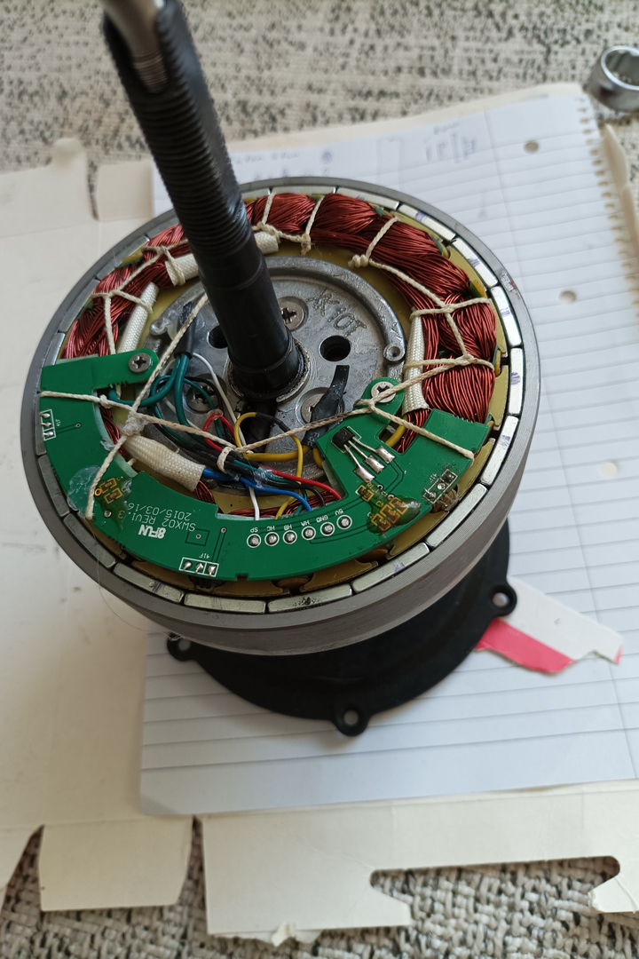

Akseli pääsi pyörähtämään ja katkoi johtoja.
Pyöräkorjaamo totesi moottorin aukaistuaan että "ei voi korjata", mutta ei sitten tilannut uuttakaan ja nyt on pyörä seissyt yli kuukauden.
Vanhan moottorin tyyppi BFSWX02, 36volttinen.
Mä vielä otin tästä projetkin ja aukaisen moottorin, tekee mielä nähdä mikä pyöräkorjaamon mielestä on korjauskelvoton.

Kannattaa aukasta , eikä uskoo ensinmäistä sanojaa. Yleensä saa korjattua , ainaskin mitä mulla ollut muita merkejä . Jos tarvitset sellaiset lisä vahvikkeet estämään tuon pyörähdyksen . Kysy minulta , mulla niitä jokunen on .

Juu, oman etumoottorin johtonipun siirsin sisemmäksi että sain katkenneen kohdan pois. Tässäkin on jo kun verran johtoa opetaatiota varten. Tai sitte tilaa uuden johdon.

Yksi johto poikki ja kolmesta säikeet näkyvissä. Ulkona oleva johto rittäisi just siirtämään katkennut kohta piirilevylle, mutta tarvitsisi purkaa narut pois että saa piirilevyn irti juottamista varten. Lisäksi johdossa on paljon silikonia ympärillä, ei ainakaan helposti liikkunut kun veti johtoa.
Paha korjata.

Ei tuolla narulla ole tuossa mitään virkaa. Tuo on vain muistuma pyöriväkäämisistä moottoreista, joissa keskipakovoima kuormittaa käämien päitä ja niiden johdotuksia. Käämitys on tässä kiinni pyörimättömässä osassa, joka ei edes merkittävästi tärise. Tottakai johdinlenkit pitää tukea niin, etteivät ihan valtoimenaan heilu tuolla ja ala hangata ulkopuolella pyörivään rumpuun, mutta liima riittää tähän kyllä mainiosti. Tällä kertaa olen siis -täysin poikkeuksellisesti- sitä mieltä, että narut vaan pois ja moottori kuntoon. 8)

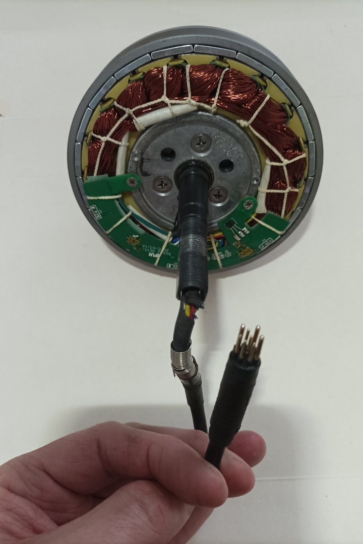

No niin, Keski-Uudenmaan elektroniikalta sanoivat ettei saa enää kuin koko setin ilman akkua ja laturia, 550€.
Sitte pähkäilin että josko ostaa koko setin ja käyttää vain moottorin niin ei tartte kaikkia sähköjä vaihtaa pyörään.
Jämäosat voisi sitte myydä niin saisi rahoja takaisin.
Pyysin kuvaa moottorin liittimestä että käykö suoraan vai joutuuko johtotehtäviin. :D
Myyjä varastoa penkoessaan löysi pelkän moottorin josta oli liitin katkaistu pois.
Siellä se nyt arvioi moottorille hintaa, niin sain surutta voimaa käyttäen purkaa vanhan moottorin. Vedin johtoa reilusti sisään ja kuorin. Johdot olivat kiertyneet pitkältä matkalta kuoren sisällä.
Kolvailujen jälkeen alkoi toimimaan. :shock:
Nyt on johdot niputettu, voi kasata ja lähteä asennuksen jälkeen koeajolle.
