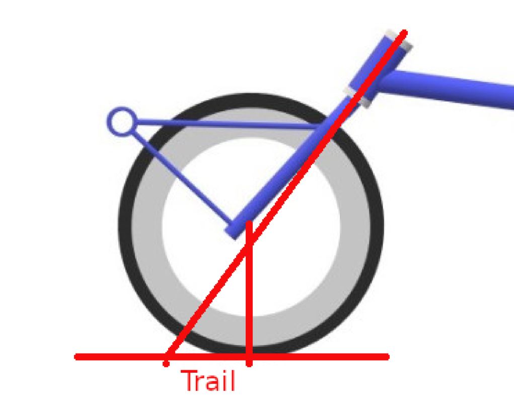

Vilijami tarkoittaa, että loivilla ohjauskulmilla on hyvä käyttää etukiekolle sellaista sijaintia, että jättö pienenee nollan paikkeille 45 asteen paikkeilla ja jos tästä vielä loivennetaan, negatiivisen puolelle. Tästäkin runsaasti juttua toisaalla tällä foorumilla. Esimerkiksi tuon Vilijamin Flevon rakentelusivulla.

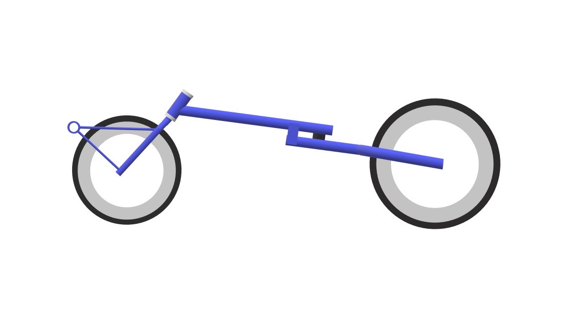

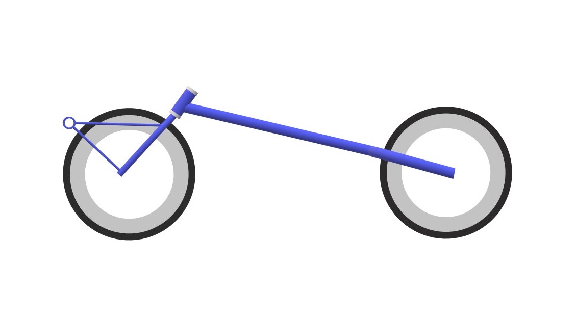

Tuommoiset kaksi onnistuin piirtämään, ei millään tavalla mittakaavassa, en myöskään kulmia muistanut ottaa muistiin joten saako noista mitään selkoa.
Tuleeko mitään ajatuksia, huomioita tai ongelmakohtia mieleen kyseisistä kuvista? Toinen siis isoilla kiekoilla 26" tai 28" ja toinen twisterin kaltaisella rungolla sekä isolla takakiekolla ja pienemällä etukiekolla esim. 28" ja 24".
Pitää perehtyä tuohon ohjauskulmaan ja jättöön enemmän, ihan uutta tietoa kun en ole pyörää milloinkaan itse rakentanut aijemmin.

Nuissa kuvissa on 300mm jättö. Saattaa olla jotenkuten ajettava 30km/h nopeudessa, mutta hidas nopeus ja liikkeellelähtö tuskallista. Ohjaus pyrkii lipsahtamaan linkkuun koko ajan.
Minkälainen ohjaustanko on tulossa, vai jääkö kokonaan pois? Mbb ei välttämättä sitä tarvitse.

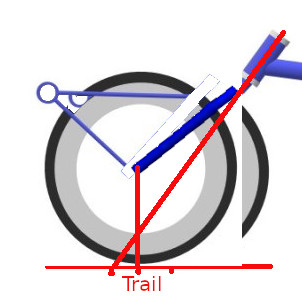

Tuo on jättö. Sitä voi pienentää siirtämällä kiekon akselia (siis koko kiekkoa) edemmäs kiinnittämällä akselin dropparit haarukan etupuolelle, ja/tai taivuttamalla haarukkaa enemmän eteen kauemmas ohjausakselin linjalta.
Jotenkin näin.
