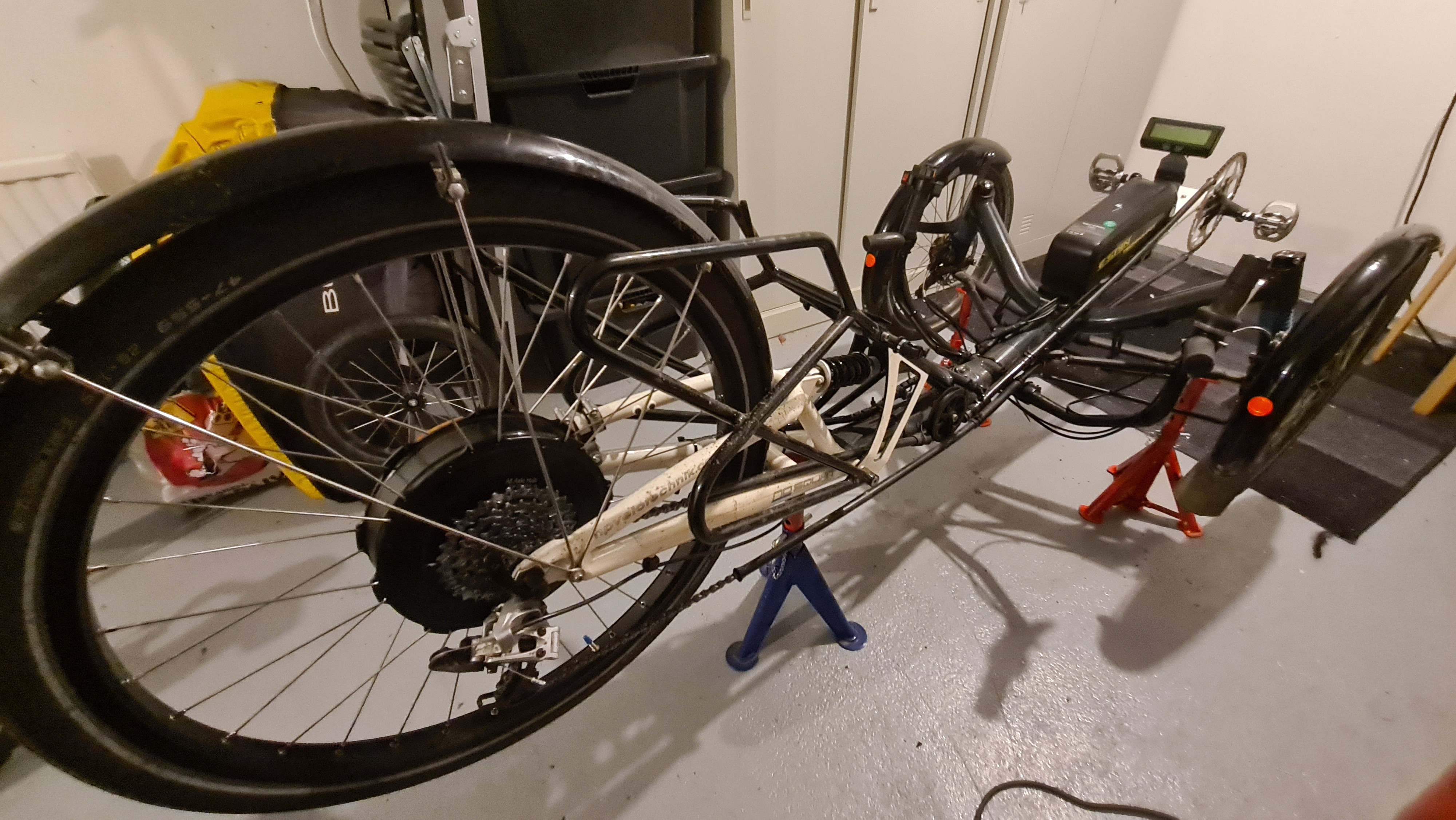

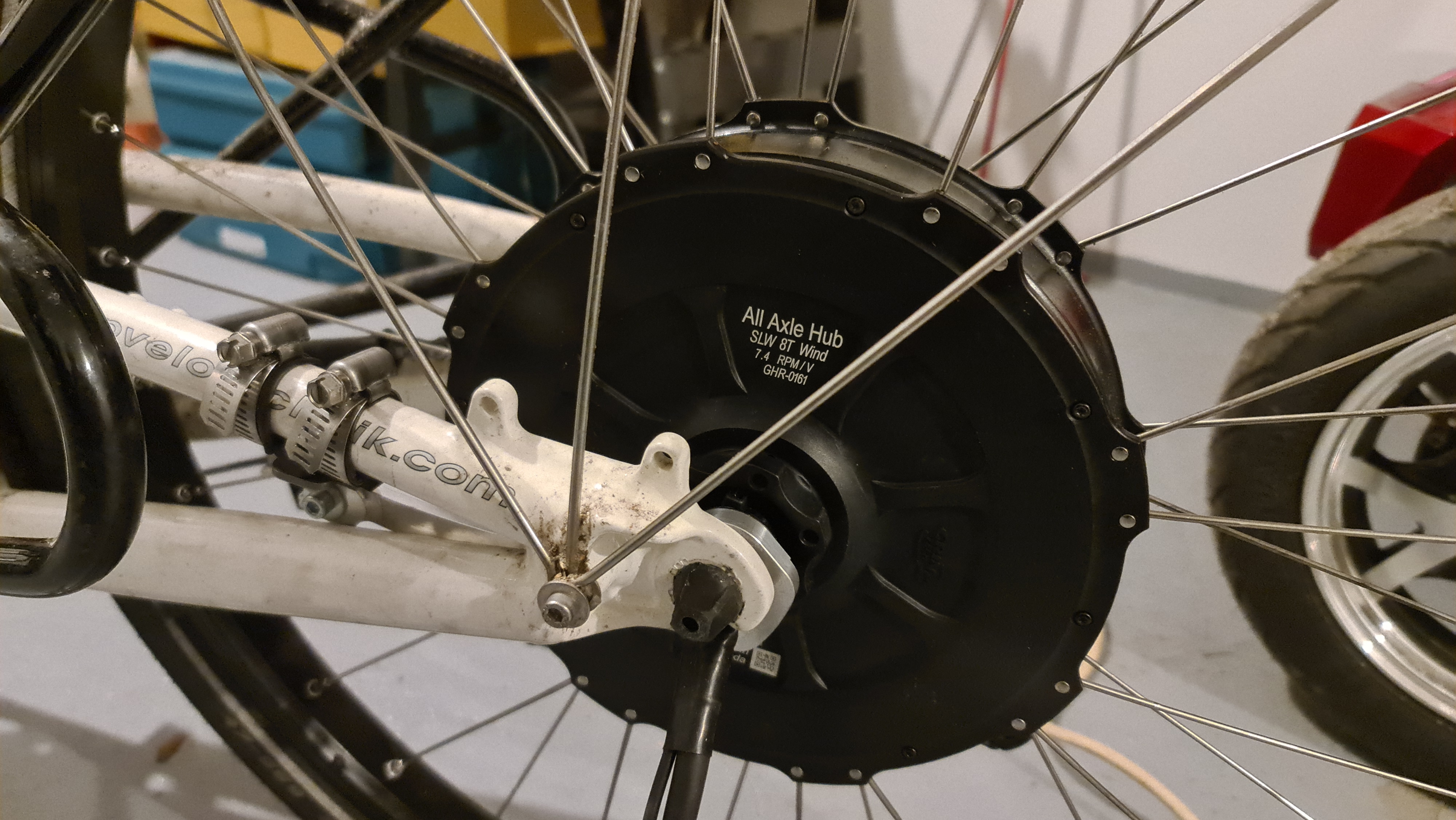

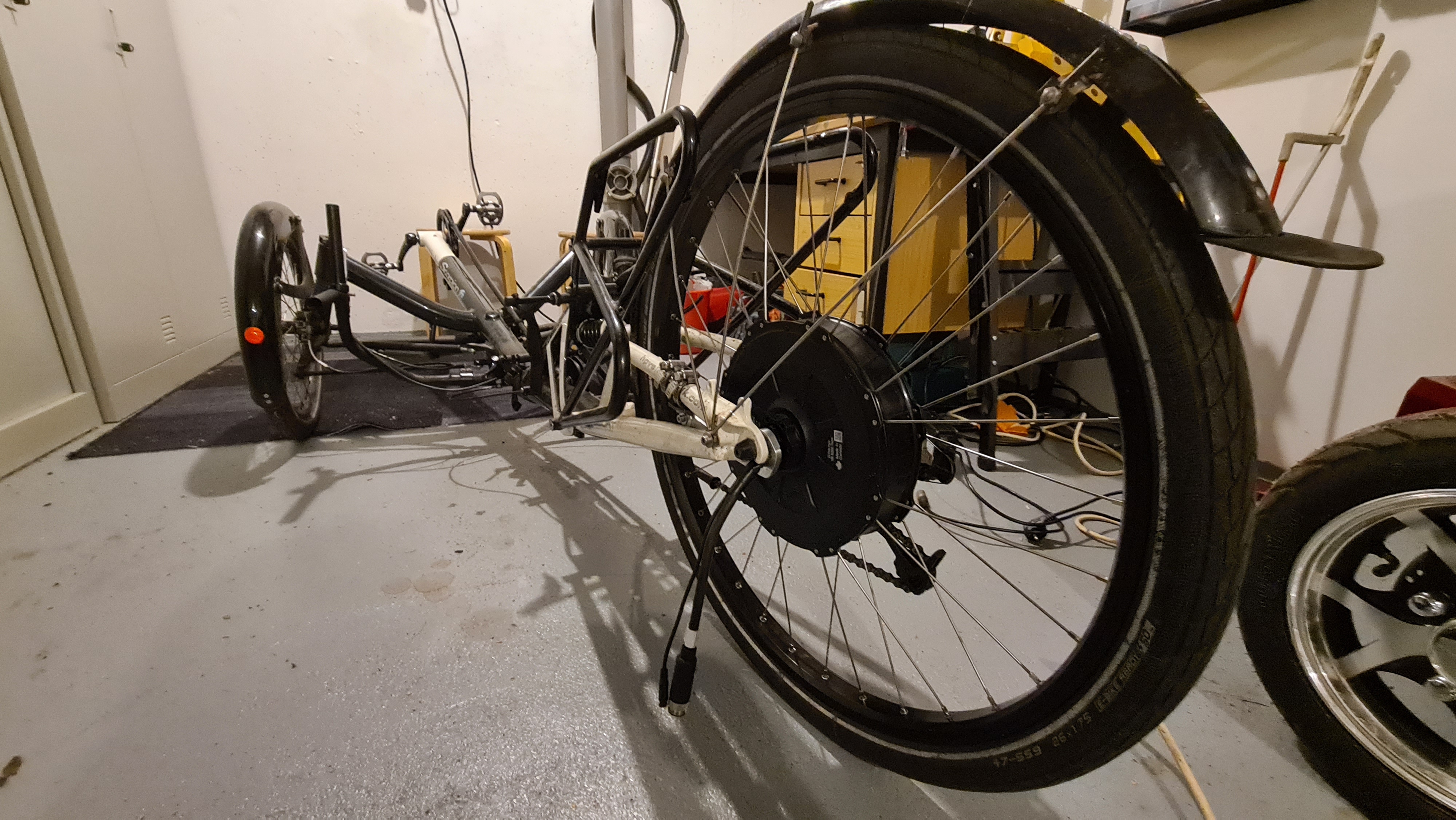

Morjens!
Velotechnik Scorpion FS26 sähköistys tässä aluillaan. Grin All-Axle moottori meni heittämällä paikoilleen haarukkaan, ei tarvinnut viilailla. Moottori on suunniteltu sopivaksi 135 mm pikalinkkuun ja 12 mm läpiakseliin sopivaksi, tarvitsee vain ao. sovitusrenkaat molemmin puolin akselia. Vapaakytkimessä on sisäänrakennettu poljinsensori, joten regenin saa toimimaan polkemalla taaksepäin polkimista. Erillisiä poljinantureita ja regen-kytkimiä ei siis tarvita. Painaa vain 4 kg.

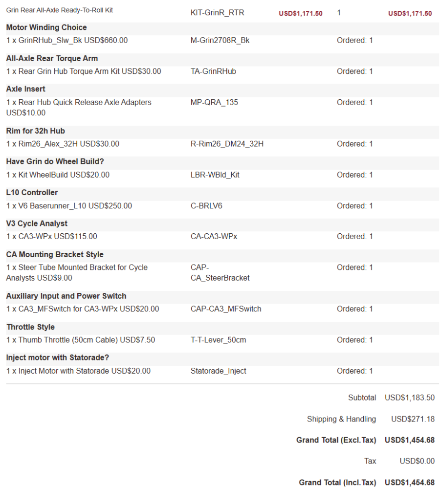

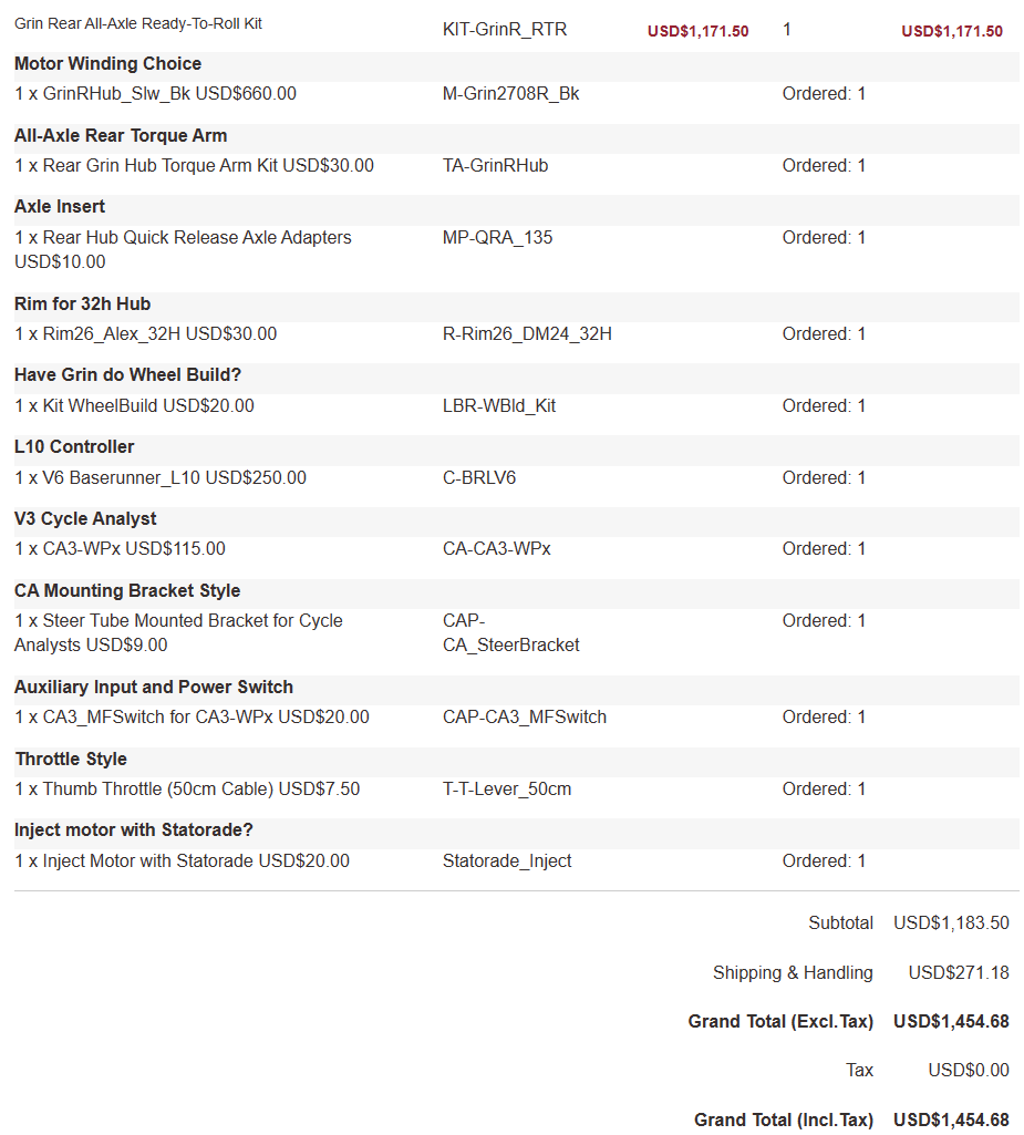

Minkä hintainen ja mistä ostit?
Minkälainen akku on tulossa?

Kallis oli, yhteensä veroineen ja tulleineen 1868,71 €. Griniltä Kanadasta tilasin, ei ollut Euroopassa myynnissä vielä. Tuosta listasta puuttuu vielä pinnat 32 $.
Akkuja on ennestään kaksi 52v, telakan ostin akkutehtaalta.

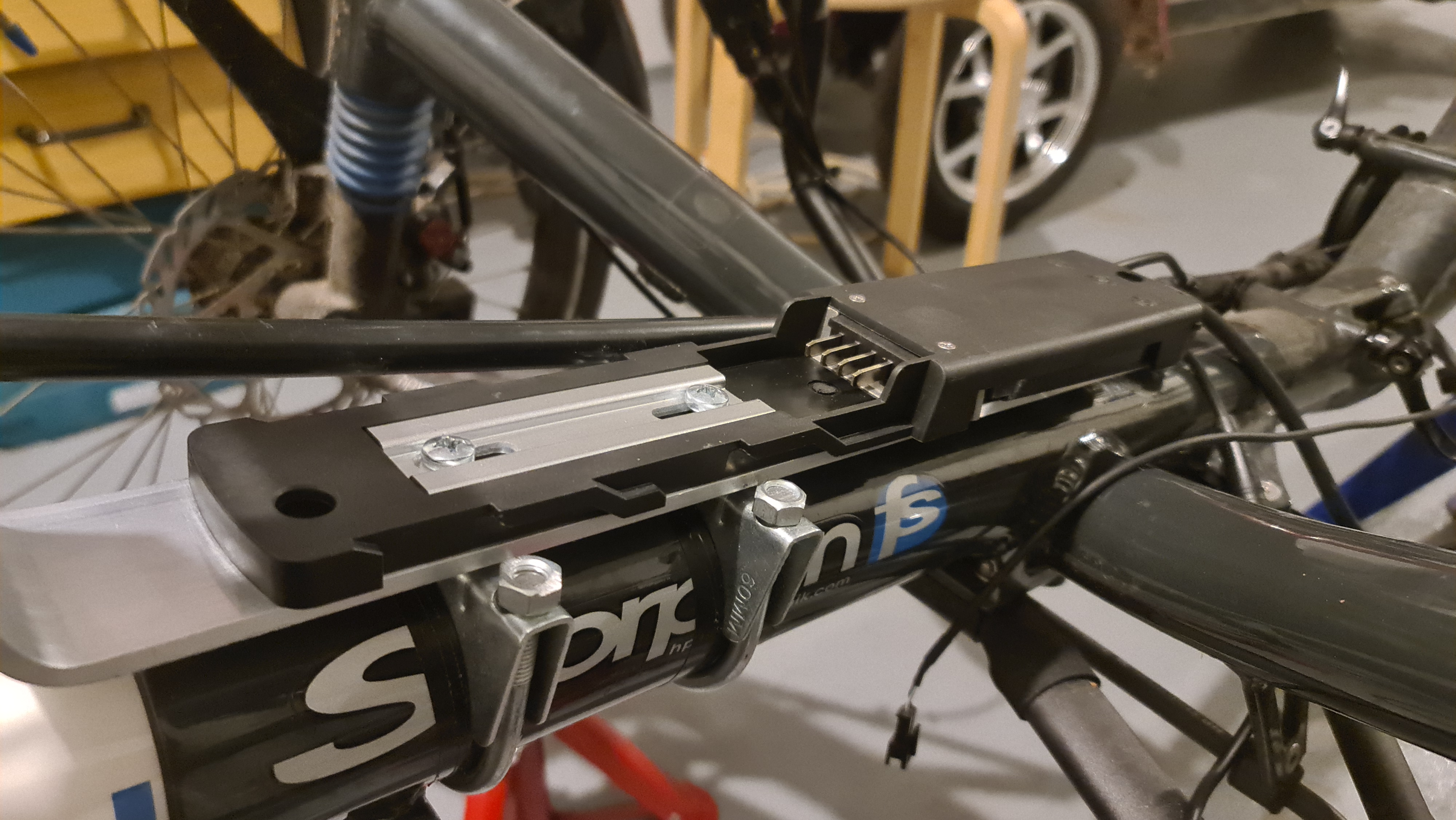

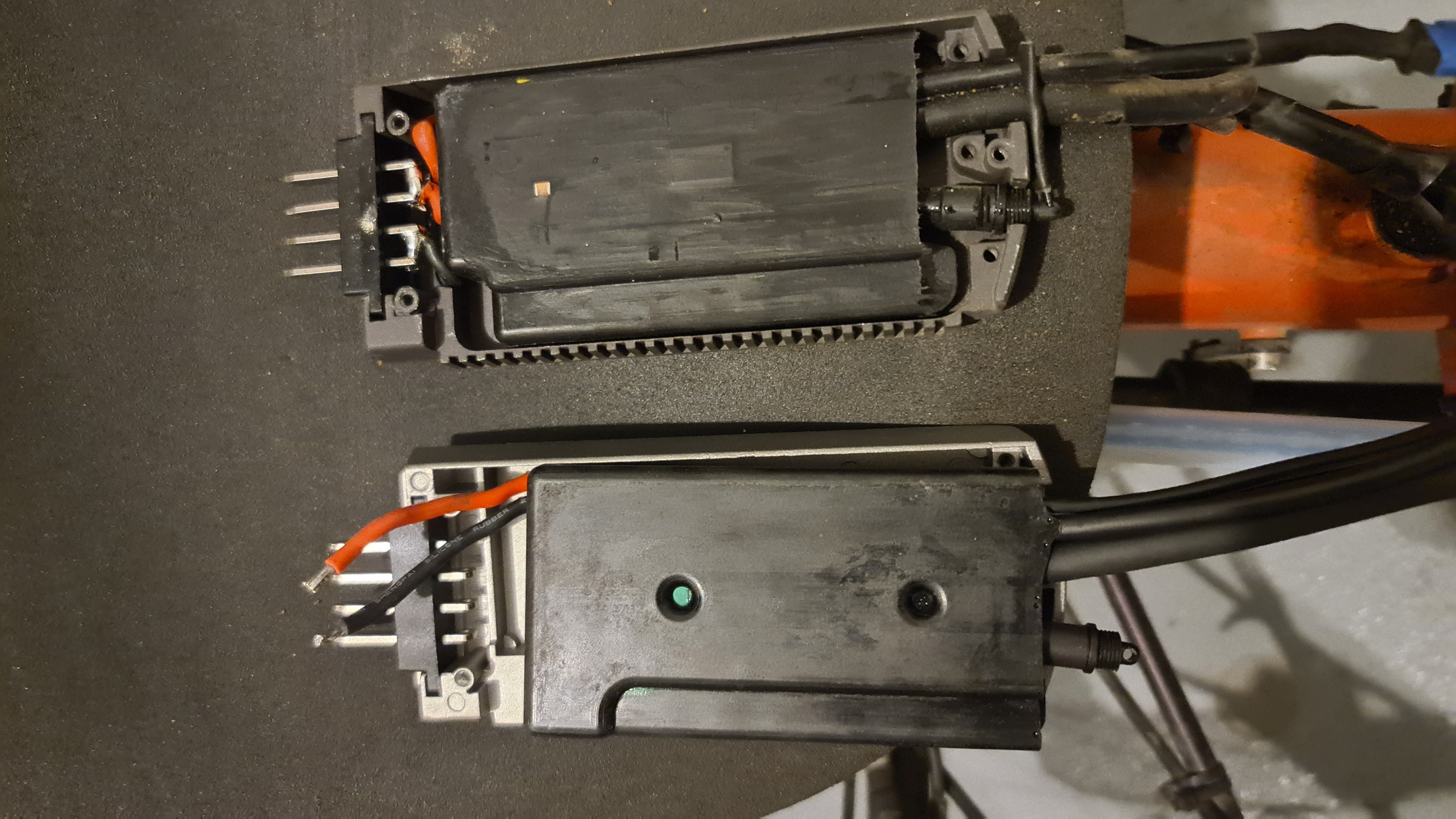

Akun kiinnitys
Grin on lopettanut suurimmalta osalta Hailong-akkujen toimittamisen, joten heiltä ei myöskään saa enää Baserunner_L10 kontrollerille työstettyjä alumiini koteloita Hailong-telakkaan. Tilasin Akkutehtaalta Hailong-telakan ja siinähän oli erilainen kotelo, joten katkaisin kotelon ja pulttasin telakan ja kontrollerin alumiinikiskoon, jonka taas kiinnitin pakoputkiklemmareilla runkoputkeen.
https://youtu.be/qzkPLI2te4k

Re: Scorpion FS26 sähköistys
Taas hyvä käyttötarkoitus pakoputkiklemmareille :) sopisi pystärin vinoputkeenkin, jos ne eivät niin usein olisi jotain muuta kuin pyöreitä poikkileikkaukseltaan.
Noita klemmarin teräviä nurkkia kannattaa varoa. Olen useampaan otteeseen saanut haavoja omien pyörieni klemmareista.

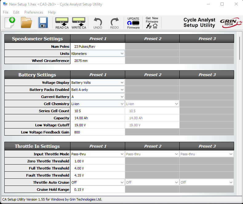

CA3-2b3 ohjelmointi tietokoneella
https://ebikes.ca/product-info/grin-pro ... yst-3.html
Laitoin Youtubeen videon jossa pikaisesti käyn läpi laitteen ohjelmointia tietokoneella.
https://youtu.be/tSxJg2p7rwA
