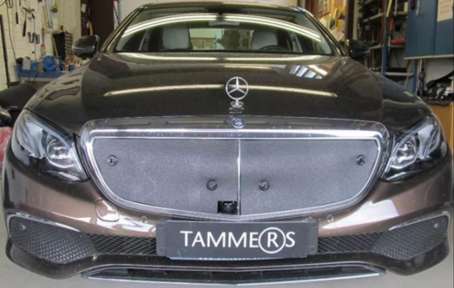

Nykyään autoissa on automaattinen säleikön suljin (Active Grill Shutter)
Tässä videossa on selostus englanniksi tuosta laitteesta. Varokaa, videon alussa on typerä, liian kova aloitusmusiikki, kuten monissa muissakin amatöörivideoissa. Kuka kaipaa parin minuutin videon alkuun "siirtymämusiikkia" en minä ainakaan. :evil:
Nuo toimivat kyllä ihan hyvin, kun toimivat, mutta vanhoissa autoissa ovat usein salaa rikki. Eihän sitä mistään huomaa, ellei osaa vartavasten tutkia, toimiiko tuo automaattisäleikkö.

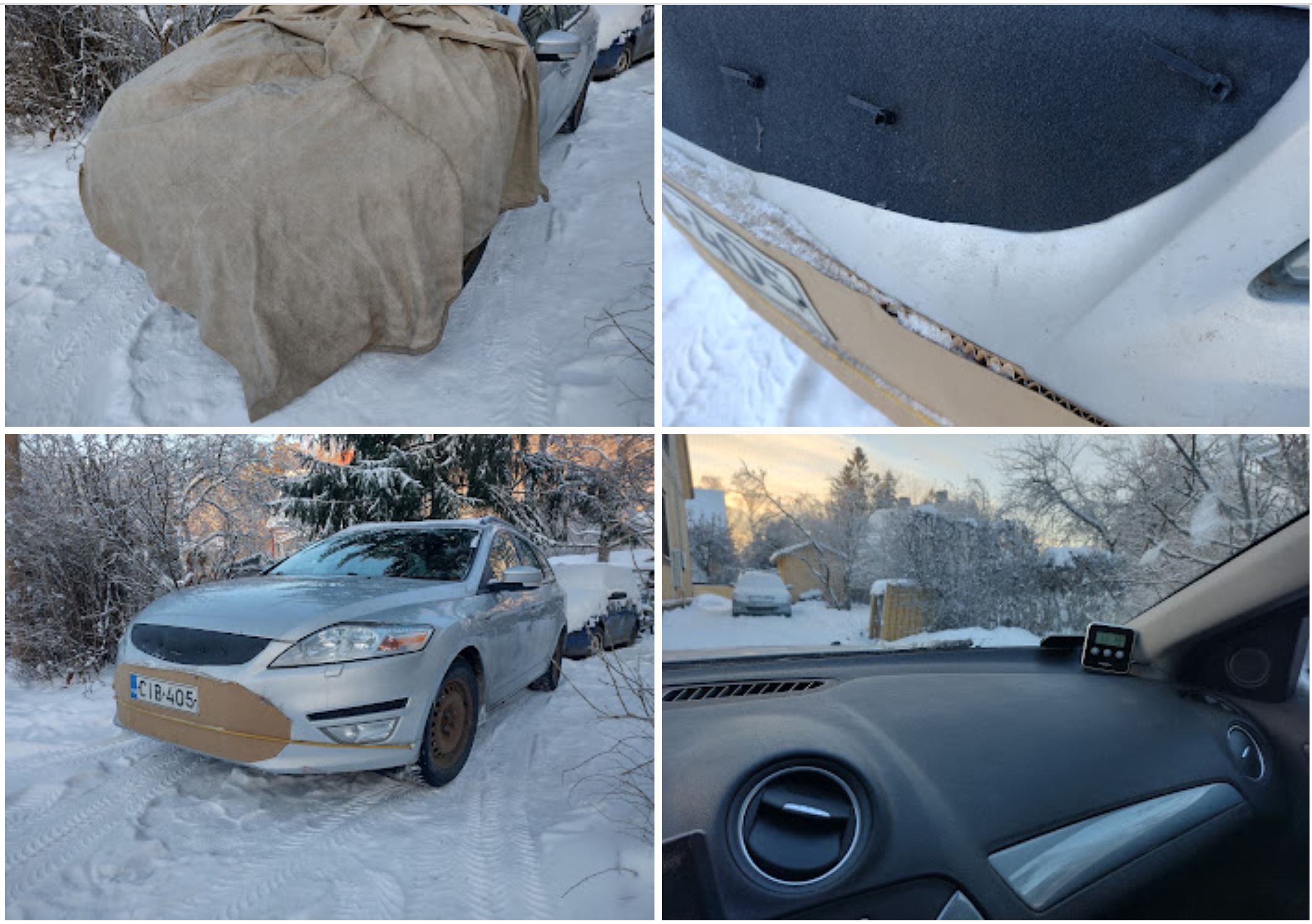

Minulla se kyllä toimii, mutta siitä huolimatta rakennan joka syksy talvimaskin autooni. Tänä vuonna se on yläritilän osalta täysin tukittu 4 mm polypropeenivaahtolevyllä, joka on kiinnitetty nippusiteillä. Toinen nippuside vedetään säleikön rivan ympäri kireälle niin, että loppu häntä sojottaa eteen päin. Vaahtomuovilevyyn painoin ruuvimeisselillä reiät näiden töröttävien nippusiteenhäntien kohdille. Työnsin hännät vaahtomuovin läpi ja painoin levyn säleikköä vasten. Sitten katkaisin toisista nippusiteistä lukko-osan puolelta pätkät, jotka painoin näihin häntiin säpiksi. Tuli tiivis. :)
Alaosaankin hommasin tuota samaa levyä, mutta tuo muotoiltu pahvi näytti niin hauskalta mustekalalla kiinnitettynä, etten ruvennut sitä muuttamaan. Näyttää herättävän hilpeyttä kaupungilla, kun tuottaa mielikuvan koronamaskista autolla. 8)
Tuo maskisuoja on siis niin tiivis, kuin tiivis voi olla. Siitä huolimatta moottoritilan lämpötila laskee ajossa melko paljon. Pitkän ajon jälkeen kun seisahtuu, saattaa moottoritilan lämpötila nousta yli 40 asteen. Paikoillaan seisovan auton moottoritilaa tuo suojaa hyvin jäähtymiseltä ja aamulla kylmäkäynnistettyä autoa ei tarvitse saman päivän aikana enää uudelleen lämmitellä, varsinkin, kun tuohon päälle vielä heittää pressun.
TUon ylikuumenemisen vaaran takia ostin kinkkumittarin, jonka johdon pujotin oven välistä ja lokasuojan ja konepellin saumaa pitkin moottoritilaan. Mittari näyttää moottoritilan lämpötilaa. Kinkkumittariin on myös säädetty kypsyyshälytys 49 asteeseen, jotta osaan keväällä purkaa peitteet oikeaan aikaan, kun moottori on kypsä kesään. :mrgreen:
Tämä siis pitää moottoria ylipäätään lämpimämpänä niin ajossa, kuin seisoksissakin. Tämän lisäksi maski pienentää ilmanvastusta. Maskin lisääminen pienensi Tampere-Kotka ajelujeni polttoaineenkulutusta 0,4-0,7 litraa sadalla. Mittaukset ovat vielä kesken, mutta näin se vaan näyttäisi olevan.

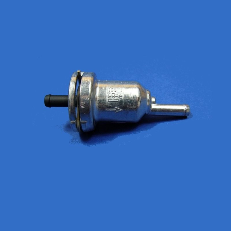

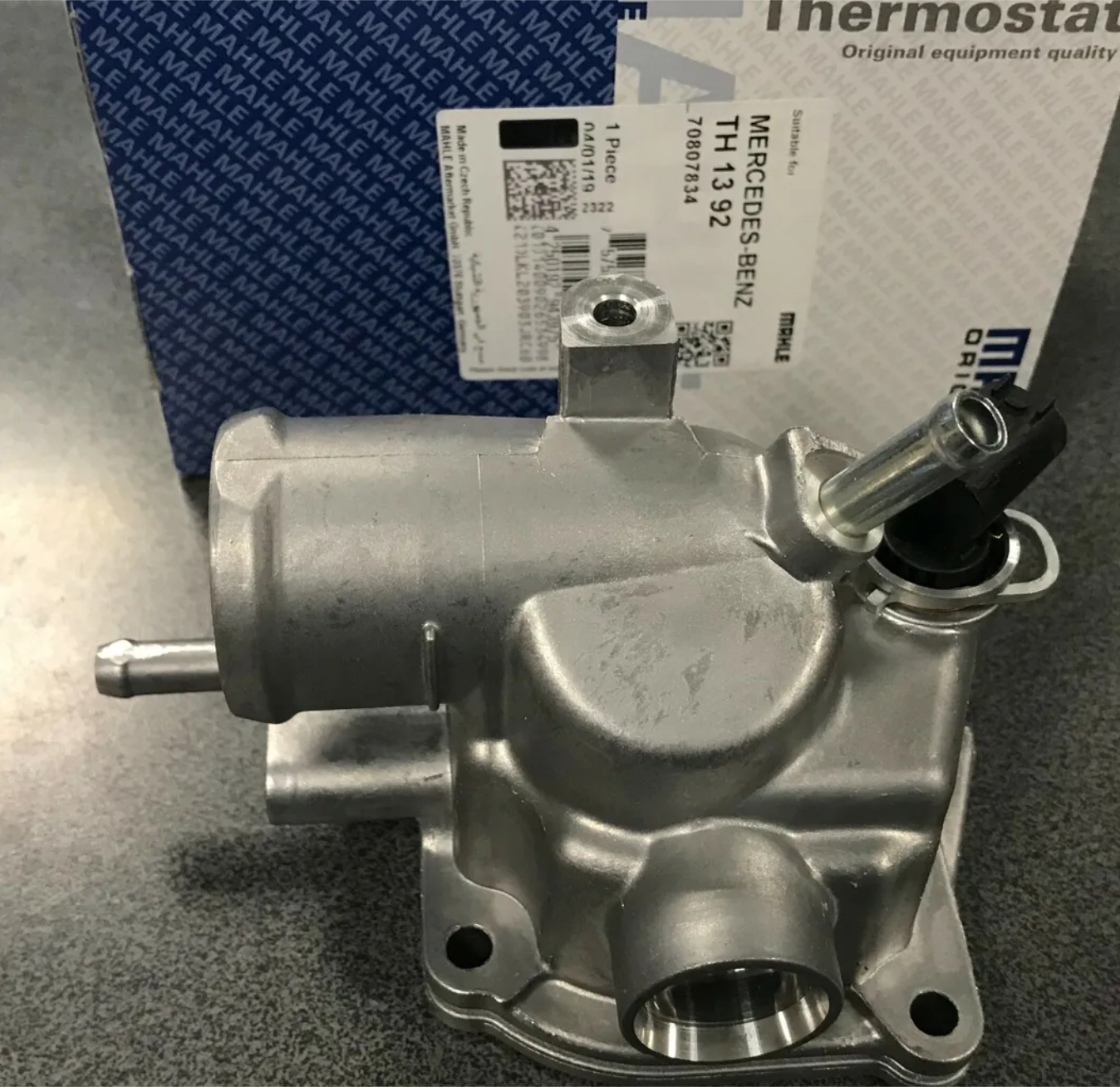

Esimerkiksi vuosituhannen vaihteen mersuissa on 2 kpl. Toinen on mopon bensansuodattimen näköinen ja kokoinen. Toinen on tuommonen valualumiinihirvitys. Pelkkää perinteistä peltitermostaattia ei ole saatavana.

Muovikuorinen muistaakseni oli, yhdellä sähköliittimellä ja vissiin kolmella vai neljällä letkuliitännällä. Aika kaukana siitä, minkälaisia nämä oli -80 ja -90 luvunkin vehkeissä.
