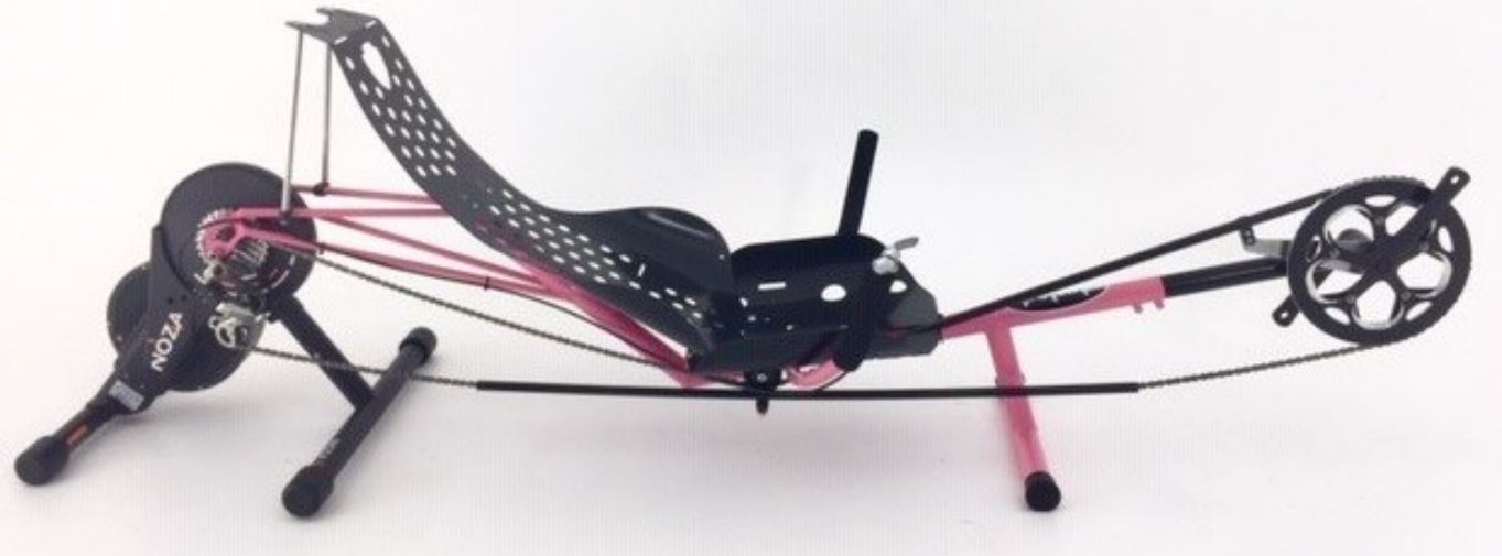

Heips. Olisko kovin vaikeaa rakentaa kuvan mukainen trainer?
Tuollainen on myytävänä Australiassa hintaan $1450.

Re: Trainer
No ei ole vaikea, mutta tuossa mallikuvassa on neljä metriä ylimääräistä ketjua.
Tamperelaismalli on heti fiksumpi.

Re: Trainer
Viesti Kirjoittaja pirkkob »
Ajatuksena minulla on, että trainerin voisi pakata helposti esim. parvekkeelle käyttöjen välillä.
Ketjun pituudesta olen samaa mieltä. Tuo on varmasti tarkoitettu jollekin todella venähtäneelle ihmiselle. Ja sitten muutenkin on turhan pitkä versio.
Mutta, kun ajelin talvella 98-00, totesin, että varmaan on kivempi sisätiloissa pyörittää, suihku on lähellä jne. Silloin hankin Volare Eliten sellaisen 28" takapyörään laitettavan jarruvehkeen ja tietenkin sopivan renkaan, ja olen sellaisella ajellut. Nyt ei vaan enää ole pystypyörää paitsi Brompton - se ei sovellu tuohon - siksi arvelin josko joku traineri... :)
Mitähän tuollainen "Tammervors"-malli maksaa ja mistä saa hankittua?
Saako siihen oikeat lukkopolkimet kiinni?

Re: Trainer
Jos on jarruvehje olemassa jo, eikö kannattas sen ympärille rakentaa traineri? Etuveto tietysti, ni tulee yksinkertasempi ja lyhemmät ketjut.
Viestit: 17948
Re: Trainer
Eikö sitä jarrulaitetta pysty säätämään erikokoisille pyörille?
Vois käyttää bromptonilla ja vaikka trikellä?

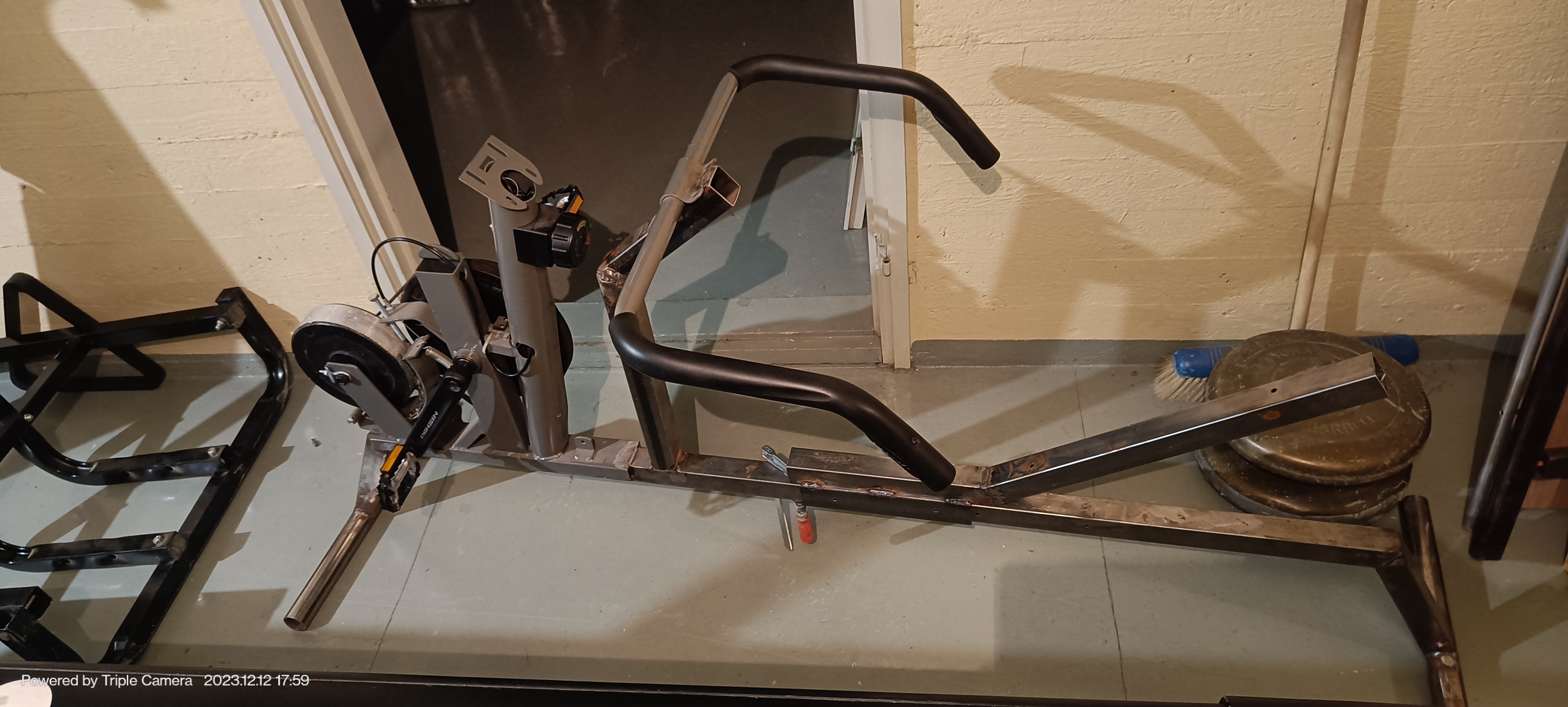

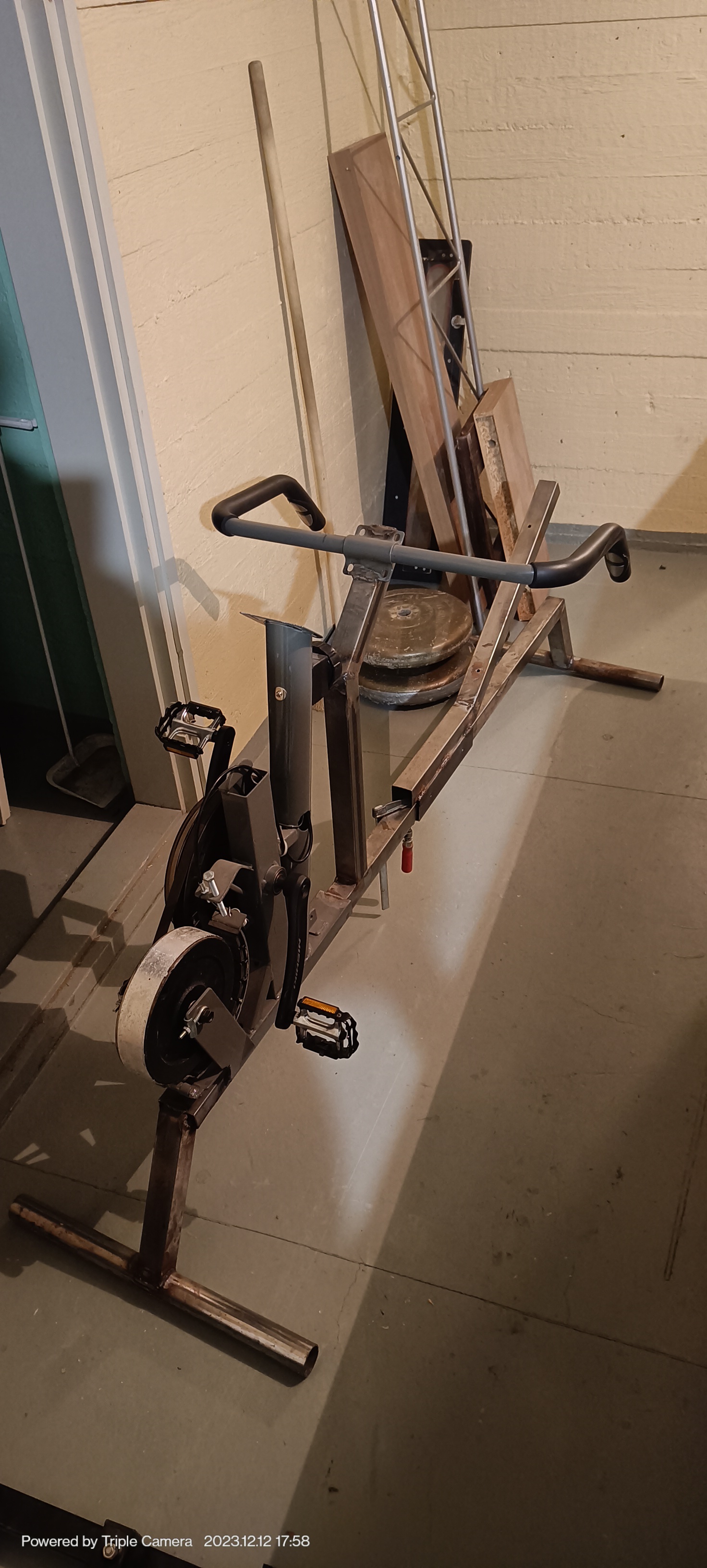

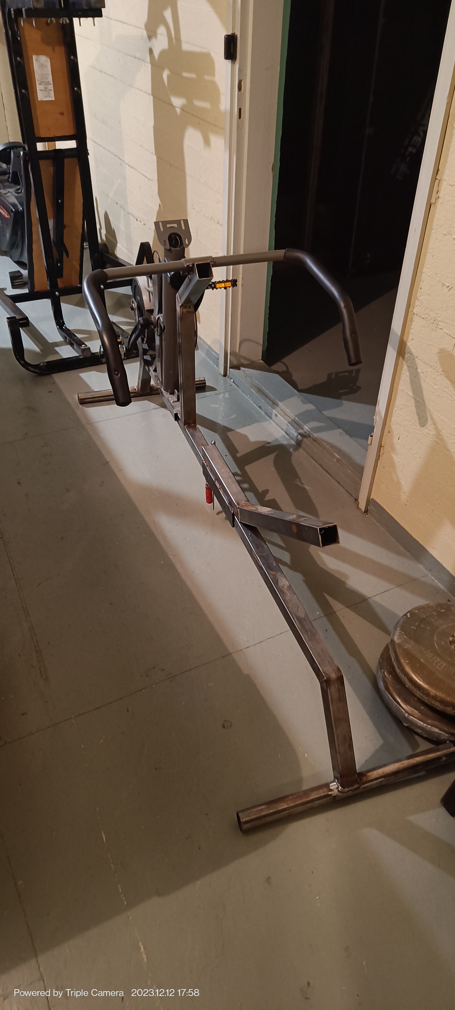

Re: Trainer
Viesti Kirjoittaja eemeli »
Moi! Minulla on samantyylinen kuin vilijamilla. Voipi hakea pois, jos kelpaa. Nelikantti runko ja kaupasta ostettu vastus. Autotallimalli. Penkkiä ei ole. Hämeenlinnassa.
