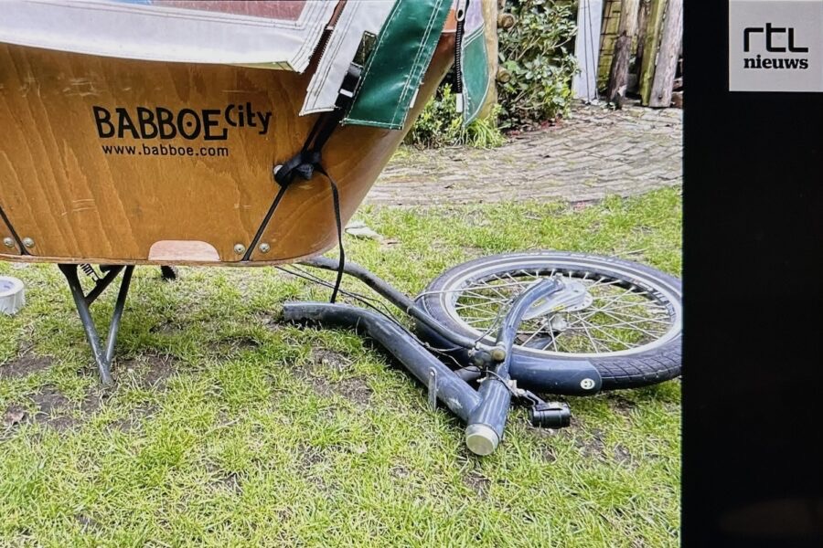

Babboe on joutunut aikamoiseen soppaan.
Hollannin kaiketi TUKESin vastaava taho NVWA on asettanut kaikki firman myymät pyörät myyntikietoon joka on astunut voimaan heti ja määrännyt takaisin vedon vaaralliseksi todettujen mallien osalta joka kattaa melkein koko malliston. Tämän koskee vasta Hollantia, mutta ilmoistus asiasta on lähetetty EU jäsenmaiden viranomaisille ja luultavasti tämä laajenee koskemaan vielä koko EU-aluetta ja varmaan kaikkia maita joissa pyöriä on myyty.
Kyseinen firma on ilmeisesti vuosia peitellyt runkomurtumien määriä ja jättänyt tekemättä ilmoituksia niistä.
Ei taida kyseinen merkki selvitä tuosta suosta enää.
Lähde: https://www.nvwa.nl/nieuws-en-media/nie ... sen-staken
Jos omistat Babboen suosittelen tarkkailemaan runkoa, ilmeisesti keksiön tienoota.

Näyttävät murtuneen eri paikoista. Ettei vaan ois alumiinirunko? No saahan teräsrungostakin tehtyä huonon, jos oikein yrittää.

Babboen runko on terästä. Ja julmetun painava. Meillä oli kaksipyöräinen sähköavustettu Babboe ja se painoi yli 50 kg. Kun neljä vuotta sitten tuli tieto ensimmäisen kerran takaisinvedosta niin aloin tarkkailemaan oman pyörän runkoa. Meidän pyörä ei ollut takaisinvedon piirissä. Kaksipyöräisissä runko oli toteutettu niin että siellä oli laatikon alla sisäkkäisistä putkista tehty ruuvikiristein puomi niin että sama runko kävi useampaan eri pyörämalliin. Näytti että nämä pyörät katkesivat siitä puomin saumakohdasta. Omassa pyörässä ei näkynyt murtumia tai taipumia. Pahastihan tuossa suunnittelussa ja laadunvalvonnassa on mennyt kaikenlaista pieleen kuin painoa säästämättä on tehty teräksestä runko jota ei ole saatu kestämään.

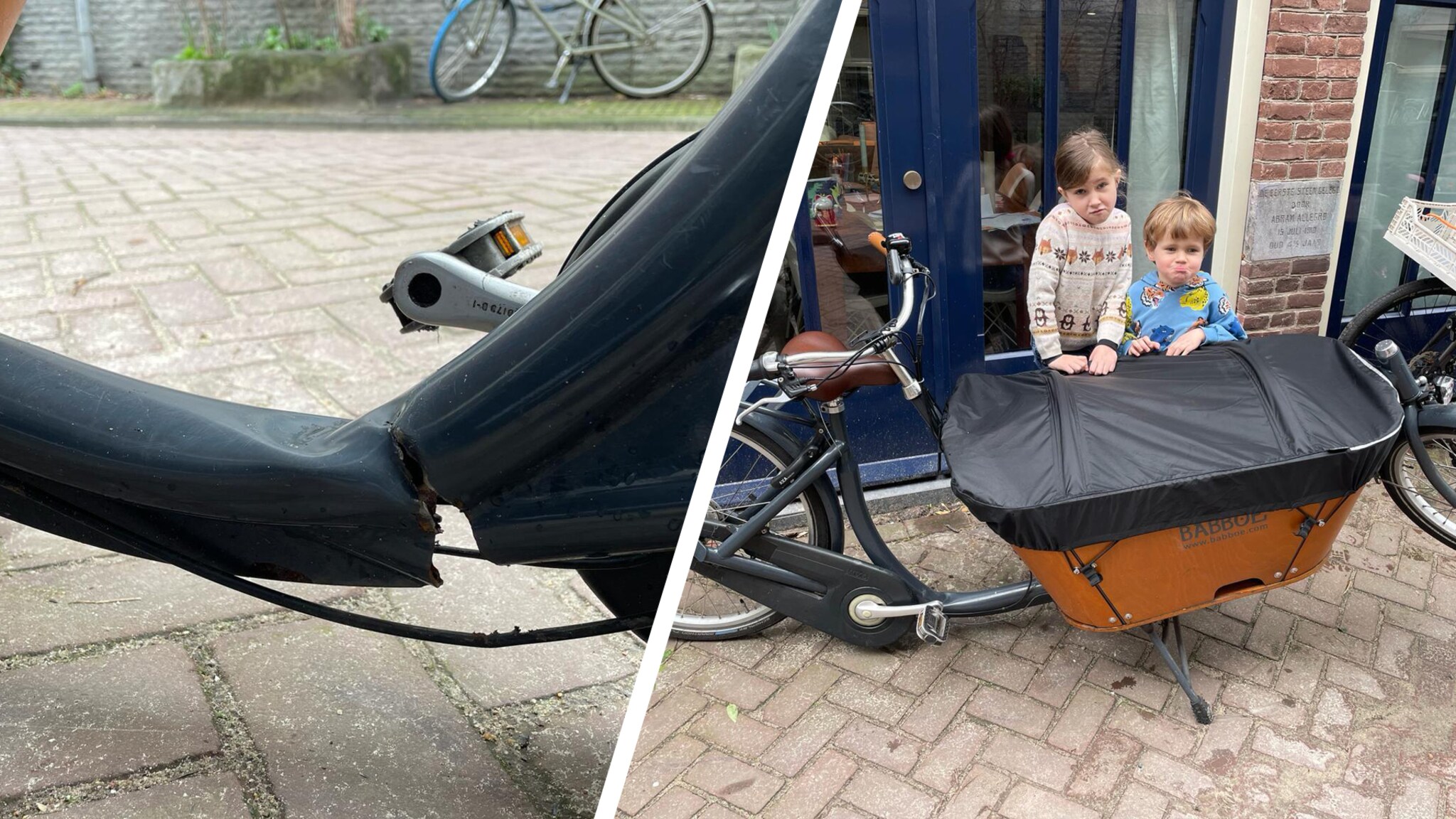

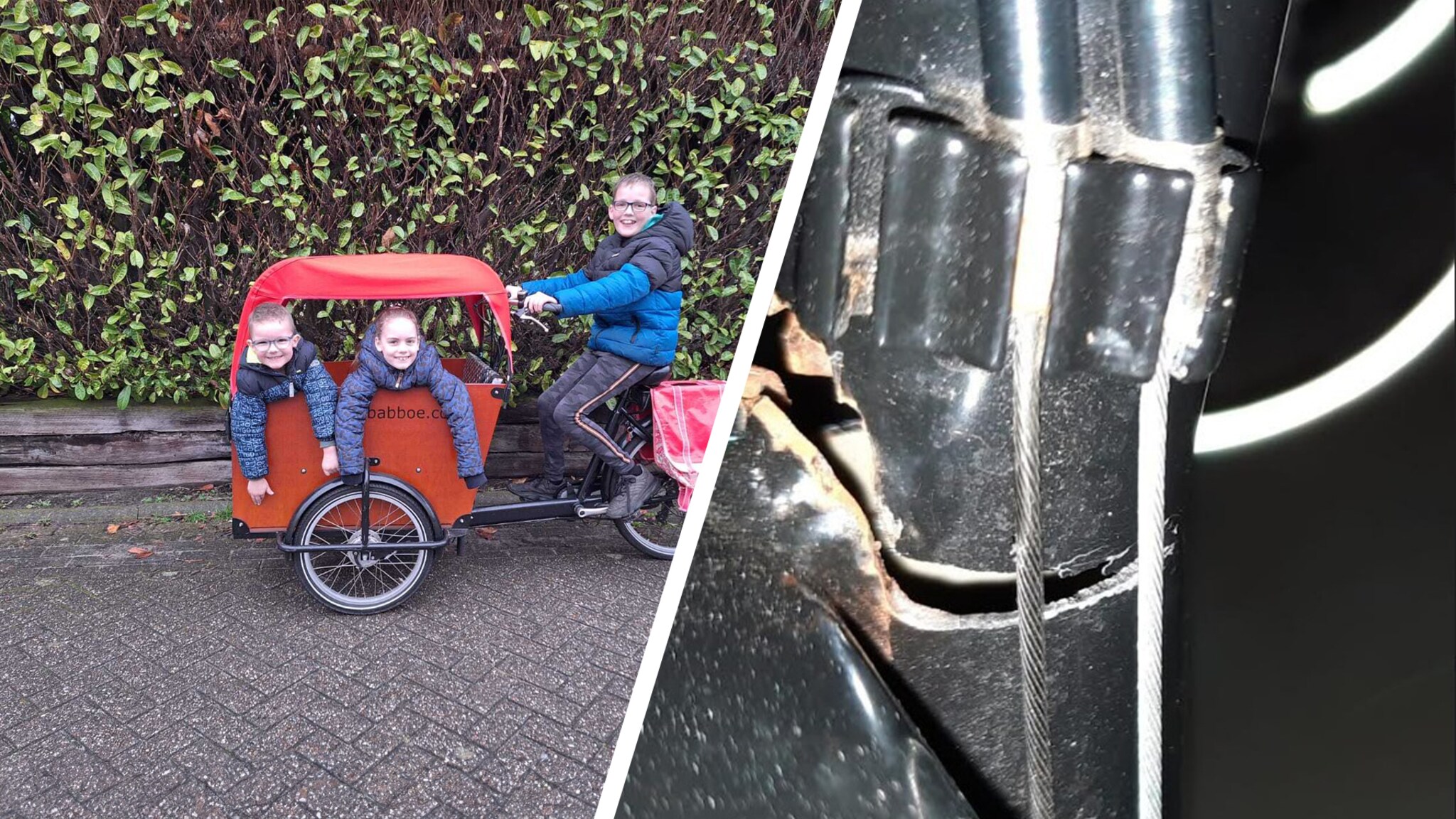

Yksi Babboe-pyörien epäonnisista omistajista on helsinkiläinen Jaakko Kukkonen. Perheen auton korvannut kaksipyöräinen perhepyörä on hajonnut rungostaan jo kahdesti, eikä pyörän korjaaminen ole enää mahdollista.
Ensimmäisellä kerralla Kukkosen pyörästä hajosi eturunko, joka kannattelee kuljetuslaatikon lisäksi myös eturengasta. Pyörää ajoi silloin hänen puolisonsa, eikä kyydissä ollut lasta.
– Puolisoni ihmetteli, kun pyörän ohjaus oli erikoisen tuntuinen. Eturunko oli katki. Valmistaja lähetti maahantuojalle uudet osat ja pyörä korjattiin silloin ihan asianmukaisesti, Kukkonen kertoo.
Toisella kerralla katastrofi oli lähempänä. Kukkonen polki lapsi kyydissään kohti huvipuistoa, kun huomasi polkimien osuvan asvalttiin, vaikka pyörä kulki suoraan.
– Pyörän runko taipui notkolle istuimen ja ohjaustangon välistä. Tuossa kotimme vieressä on aika jyrkkä alamäki, jossa nopeus nousee lapset kyydissä yli 30 kilometrin tunnissa. Jos se olisi siinä mennyt, olisi voinut käydä huonosti, Kukkonen huomauttaa.
Nyt Kukkosen pyörä on jälleen maahantuojalla korjattavana. Vanhan pyörän osat eivät kuitenkaan käy uusiin runkoihin, joten pyörän matka saattoi katketa pysyvästi.

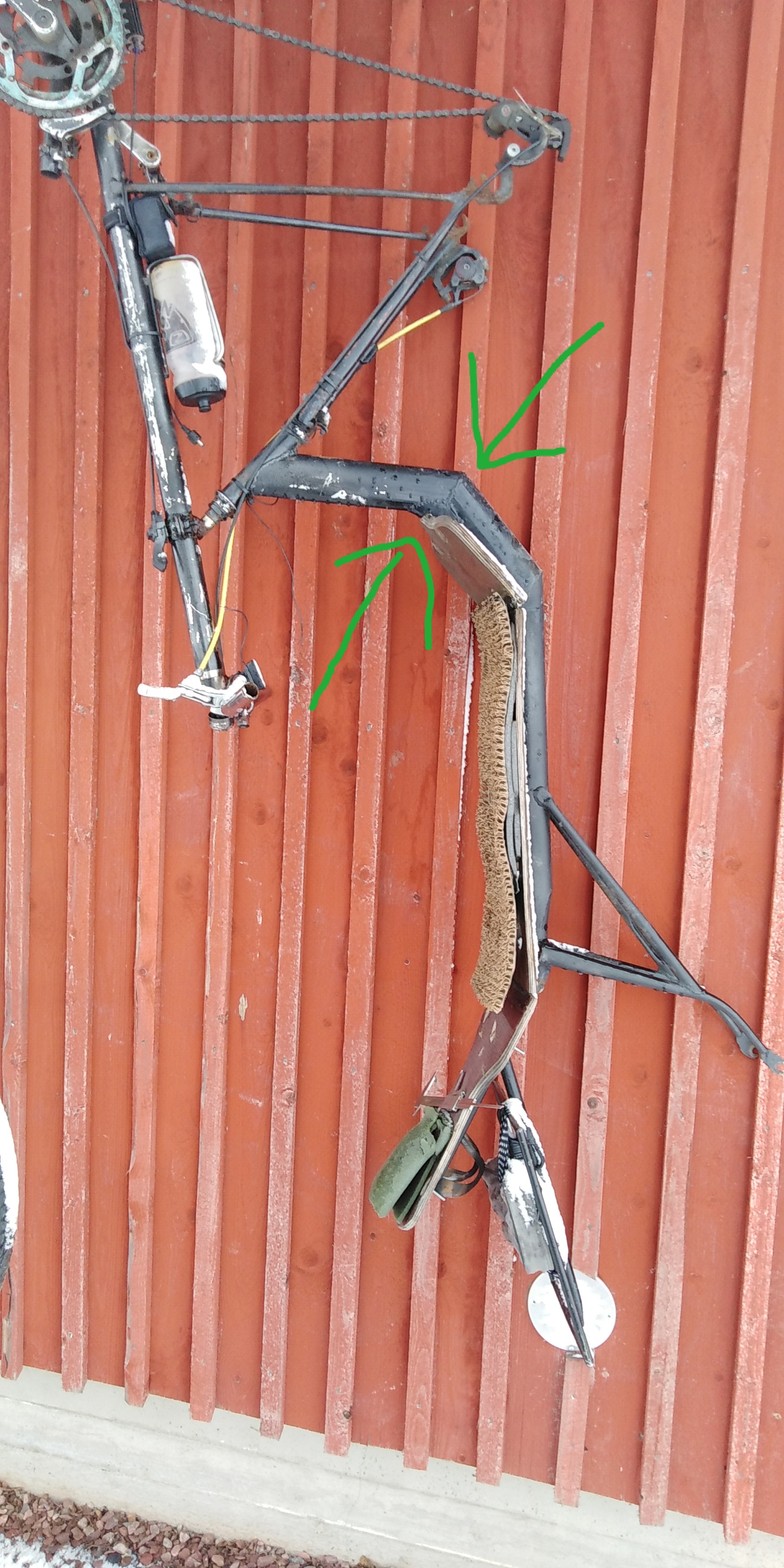

Kävimpä joutessani oikein mauserilla mittaamassa viimeksi vahvistetun kohdan rungosta ja nappasin kuvan talvilevolla roikkuvasta poloisesta.
Runko on tosiaan 95mm korkea tuosta penkin etureunasta sen jälkeen kun lisäsin siihen kolmiomaisen vahvikkeen. Vahvikke tekee juuri noita Jorin opettajan mainitsemia asioita.. Siirtää hitsejä pois rasitetuimmasta kohdasta ja samalla pienentää jännityksiä tekemällä muodosta jouheamman ja korkeampiprofiilisen.
Toinen kohta mistä tämä tahtoo ratkeilla on tuo puomin ja stemmin väli. Stemmi tahtoo muutaman vuoden välein katketa yläpäästään pannan hitsisauman viereltä.

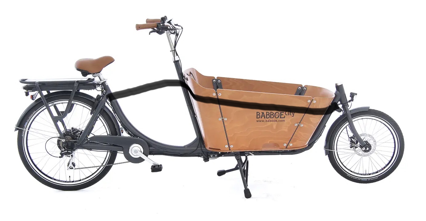

Ei tule painoa juurikaan lisää, kun poistaa laatikosta joutavat ovet, saranat ja lukot. Tilalle laatikon kiertävä putki ja satulaputken-ohjausputken yhdistävä putki. Rakenne tukevoituu huomattavasti.
Muoks. Ei tuossa laatikossa taidakaan olla aukeavia ovia, vaan kyseessä on pyöreänurkkaisen laatikon liitoskohdat?
