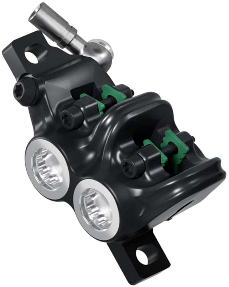

Oliko foorumilla kokemusta siitä kahden hydraulijarrusatulan käyttämisestä yhdellä kahvalla? Riittääkö kahvan työntämä nestemäärä jarruttamaan kahta satulaa?
Näitä nelimäntäisiä jarruja voi käyttää käsittääkseni samalla kahvalla, jolla kaksimäntäisiäkin:

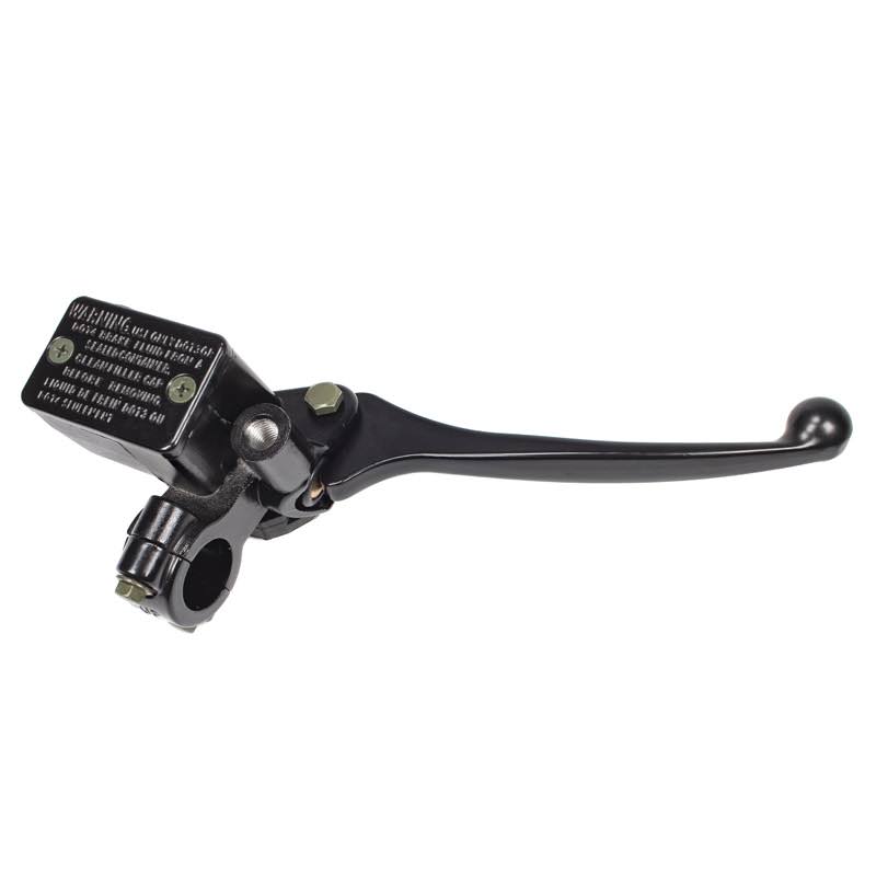

Mietin myös kahden polkupyörän jarrusatulan yhdistämistä mopon jarrukahvalle, mutta mopossa on aina varsinainen DOT3/4-jarruneste, ja polkupyörissä yleensä mineraaliöljy, joten pitäisi joko valita sellainen polkupyöränjarru, jossa käytetään DOTtia (heikommin saatavilla ainakin jos romuista kasaa), tai vaihtaa tiivisteet joko kahvasta tai satuloista (ei houkuttele).

Voi olla että toimii riittävästi, mutta onko sulla joku hyvä syy miksi sä haluat nelimäntäiset jarrusatulat eikä ne kaksi mäntäiset satulat kelpaa?
Ei siis ole tarkoitus käyttää nelimäntäisiä, vaan ajatus oli, että jos yksi nelimäntäinen toimii samanlaisella kahvalla kuin yksi kaksimäntäinenkin, niin toimisiko siksi kaksi kaksimäntäistä yhdellä kahvalla.

Nelimäntä7sten männät on pienempiä pinta alaltaan yksittäin kuin kaksimäntäisten männät. Yhtrenlaskettu ala lienee liki samoissa. Tehoerot synynevät paremmin kitkapinnalle jakaaantuvasta paineesta ja ehken saavutetaan satulalle tukevampi rakenne, kuin isohalkaisijainen mäntä ei pakota satulan geometriaa kidaltaan syväksi ja siten joustavaksi.

Härski kirjoitti: 02 Maalis 2024, 12:50
Hyvä tietää. En ole tarkemmin tutkinut nelimäntäisiä.
