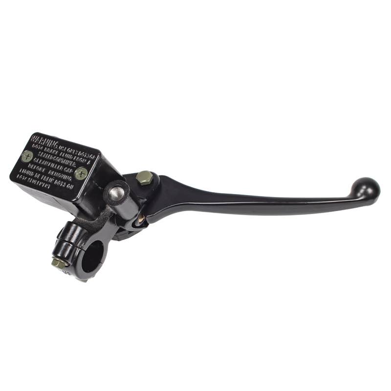

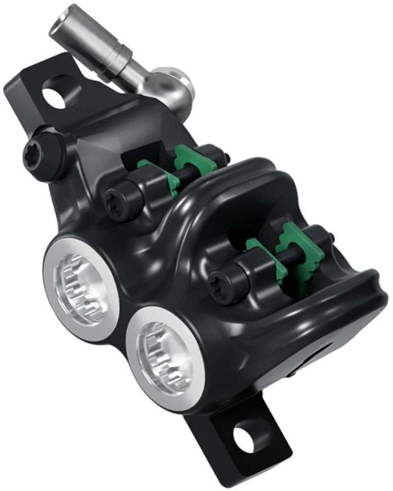

Oliko foorumilla kokemusta siitä kahden hydraulijarrusatulan käyttämisestä yhdellä kahvalla? Riittääkö kahvan työntämä nestemäärä jarruttamaan kahta satulaa?
Näitä nelimäntäisiä jarruja voi käyttää käsittääkseni samalla kahvalla, jolla kaksimäntäisiäkin:
Mietin myös kahden polkupyörän jarrusatulan yhdistämistä mopon jarrukahvalle, mutta mopossa on aina varsinainen DOT3/4-jarruneste, ja polkupyörissä yleensä mineraaliöljy, joten pitäisi joko valita sellainen polkupyöränjarru, jossa käytetään DOTtia (heikommin saatavilla ainakin jos romuista kasaa), tai vaihtaa tiivisteet joko kahvasta tai satuloista (ei houkuttele).
shopping (2).jpeg (19.88 KiB) Katsottu 15003 kertaa

Wacky kirjoitti: 02 Maalis 2024, 11:27
Voi olla että toimii riittävästi, mutta onko sulla joku hyvä syy miksi sä haluat nelimäntäiset jarrusatulat eikä ne kaksi mäntäiset satulat kelpaa?
Ei siis ole tarkoitus käyttää nelimäntäisiä, vaan ajatus oli, että jos yksi nelimäntäinen toimii samanlaisella kahvalla kuin yksi kaksimäntäinenkin, niin toimisiko siksi kaksi kaksimäntäistä yhdellä kahvalla.

Polkumies kirjoitti:
Oliko foorumilla kokemusta siitä kahden hydraulijarrusatulan käyttämisestä yhdellä kahvalla? Riittääkö kahvan työntämä nestemäärä jarruttamaan kahta satulaa?...
Kokemusta on vain kaksimäntäisistä jarrusatuloista (Shimano BL-MT400): 1CV:ssä yhdelle jarrukahvalle yhdistetyt kaksi jarrusatulaa toimineet ongelmitta arkiajossa jo reilut pari vuotta. Kahva toki painuu syvemmälle kuin yhden jarrusatulan kanssa, muttei tankoon asti, ainakaan vielä. Jarrupaloja en ole vielä vaihtanut, enkä tsekannut paljonko paloissa pintaa jäljellä tällä hetkellä.
Näin siis etujarrun kanssa: takana on toki samanlainen systeemi, mutta nykykokoonpanossa toiselle jarrusatulalle ei ole edes korvaketta, ja toisenkaan pyörän jarru ei ole ollut hetkeen käytössä (ketjun vääntämä jarrulevy söi jarrupalan/palat loppuun, menossa remonttiin).
Pitää toki muistaa, että mun ajossa ja ajoympäristössä jarrut ei joudu koville...

Nelimäntä7sten männät on pienempiä pinta alaltaan yksittäin kuin kaksimäntäisten männät. Yhtrenlaskettu ala lienee liki samoissa. Tehoerot synynevät paremmin kitkapinnalle jakaaantuvasta paineesta ja ehken saavutetaan satulalle tukevampi rakenne, kuin isohalkaisijainen mäntä ei pakota satulan geometriaa kidaltaan syväksi ja siten joustavaksi.

Härski kirjoitti: 02 Maalis 2024, 12:34
Hienosti toimii tupla mehumagurat yhdellä normikahvalla kinnerin etulevyssä.
Onko kyseessä ne ihan kaupalliset Maguran yhdellä kahvalla toimivat kahden satulan hydraulijarrut? Sellaiset minullakin on yhdessä nuijapäässä. Niissä kahvan sylinteri on halkaisijaltaan selkeästi isompi kuin normaaleissa kahvoissa.
Vai omatekoinen viritys?
Härski kirjoitti: 02 Maalis 2024, 12:50
Hyvä tietää. En ole tarkemmin tutkinut nelimäntäisiä.

Kirjoittaja Härski
Omatekele.. Mutta ei mun tekemä ja aikaa on kulunut varmaan 10 vuotta rakentamisesta. Rakantajan hengissäolostakaan en ole varma, niin tarkat speksit on hatarat.
Laite itsessäänkin tällä hetkellä luoksepääsemättömissä niin ennsaa osanumeroita tms tsekattua.
Käsittääkseni tavallinen yhdelle satulalle tarkoitettu kahva, kun letkusto ainakin on mallia "teese ite". Satulat kuitenkin on peilikuvat ja tarkoitettu tuollaiseen käyttöön.
