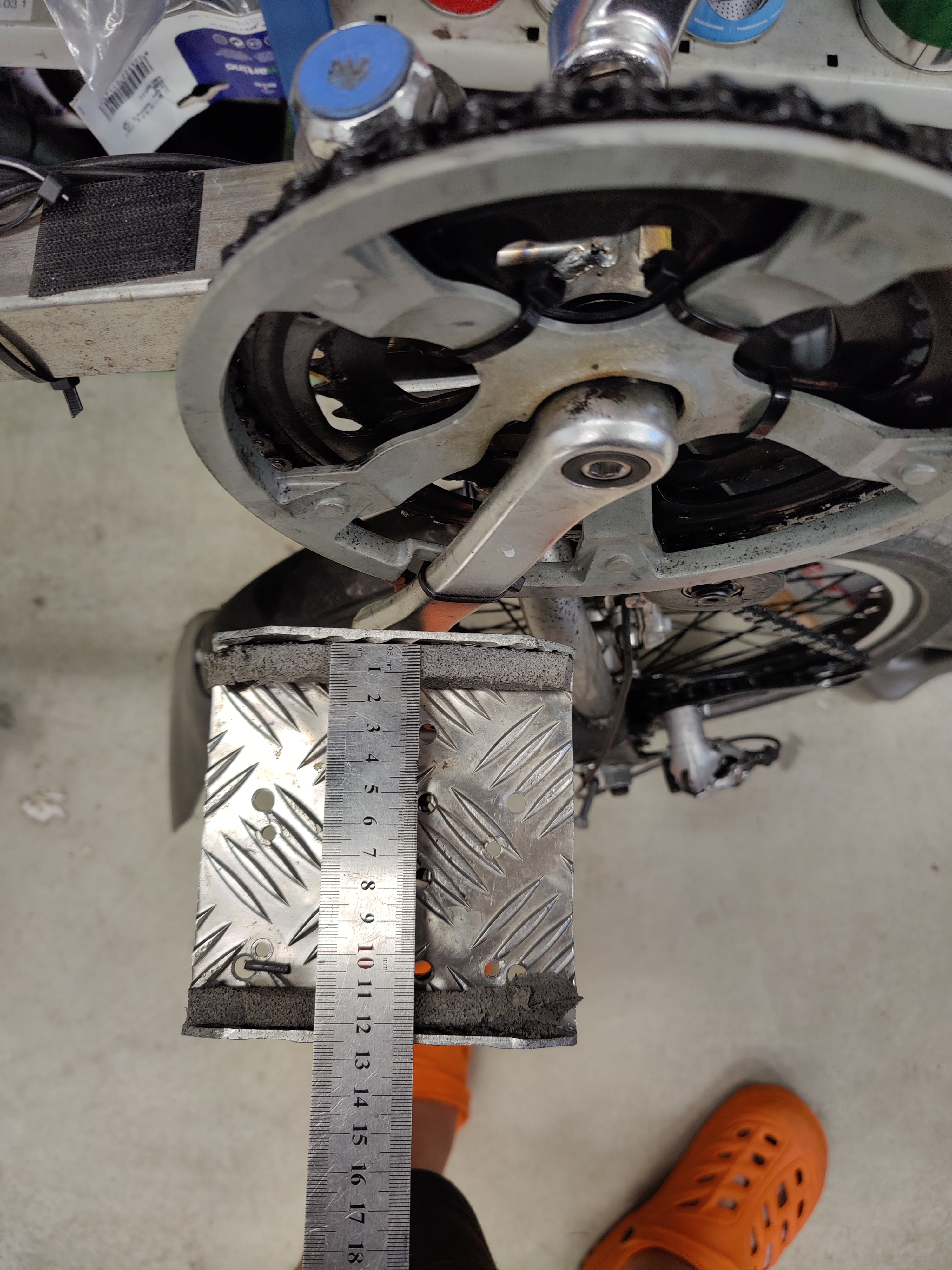

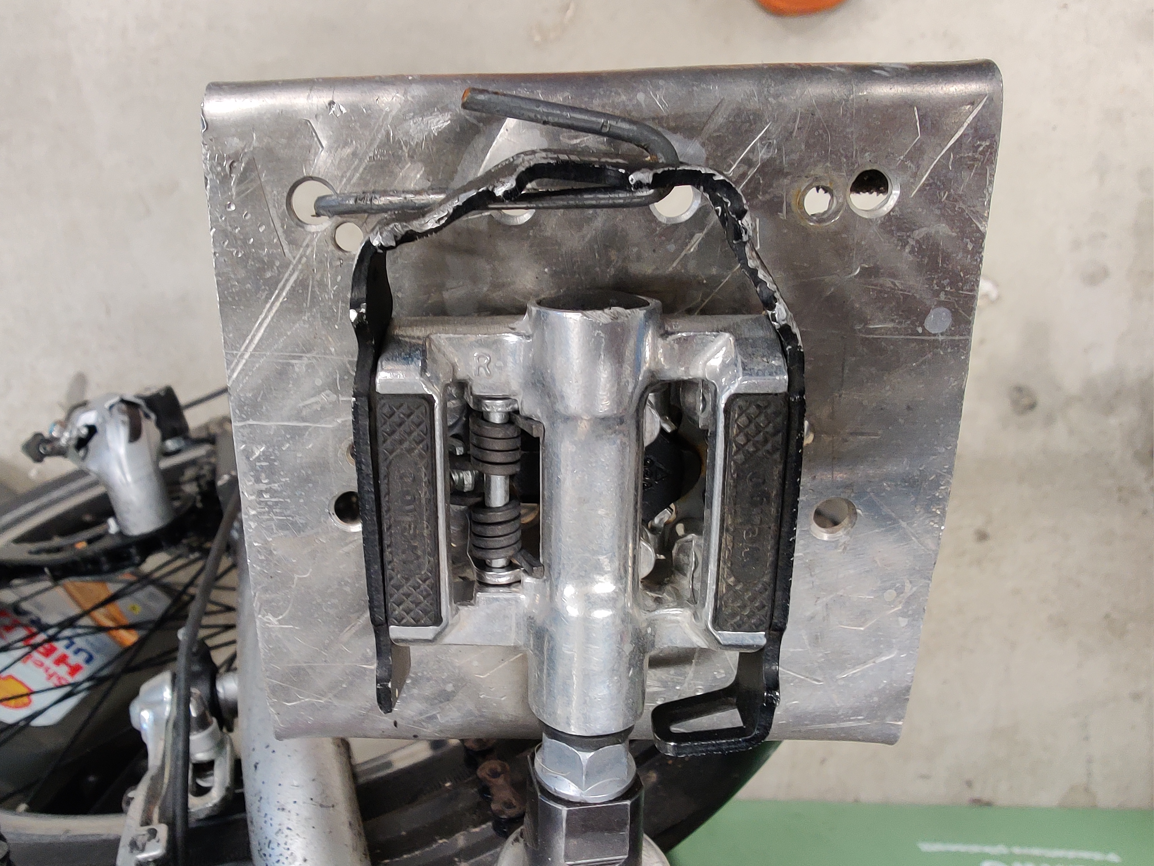

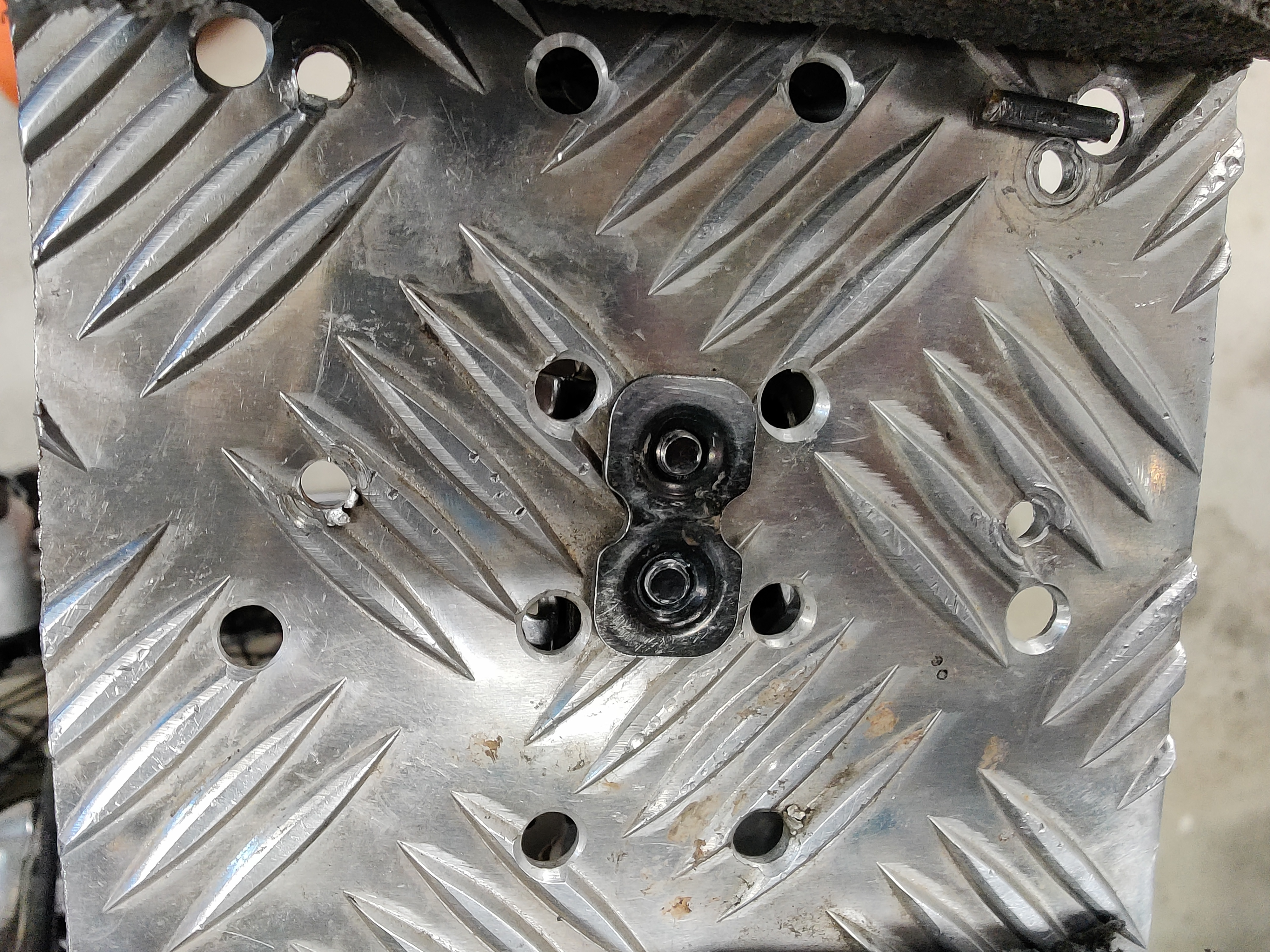

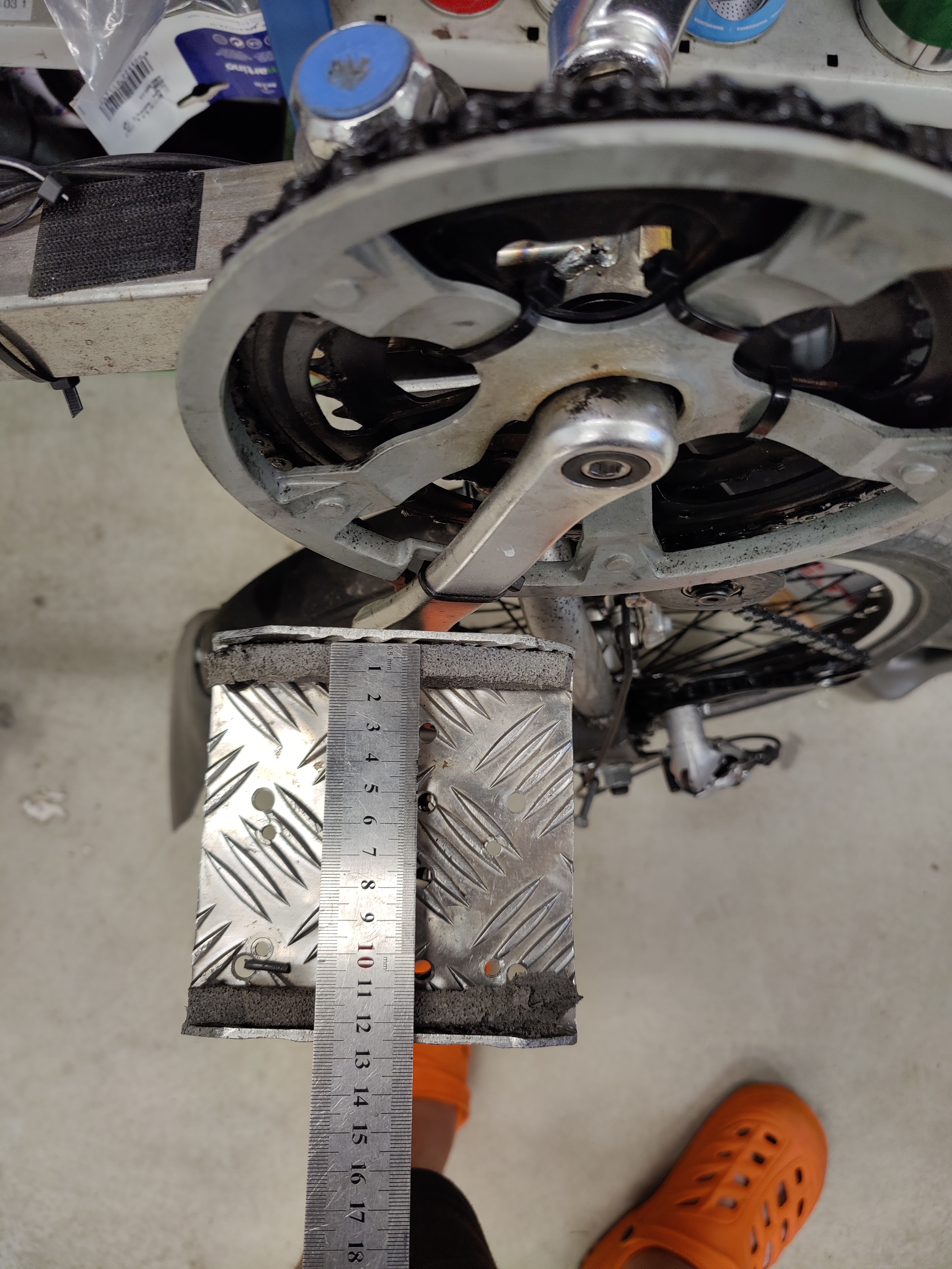

Kaikki pitää ite tehdä. Ei oo liukas eikä kapea. ![]()

Klossi on ruuvattu tuohon turkkilevyyn ja napsautettu paikoilleen.
Pyörähdyksenestorautakoukku ei ole tarpeellinen tervejalkaiselle. Mulla se on tuon huonon jalan takia, kun meinaa haluamatta kääntyä jalkaterä ulkorotaatioon ja astinlauta irtoaa.
