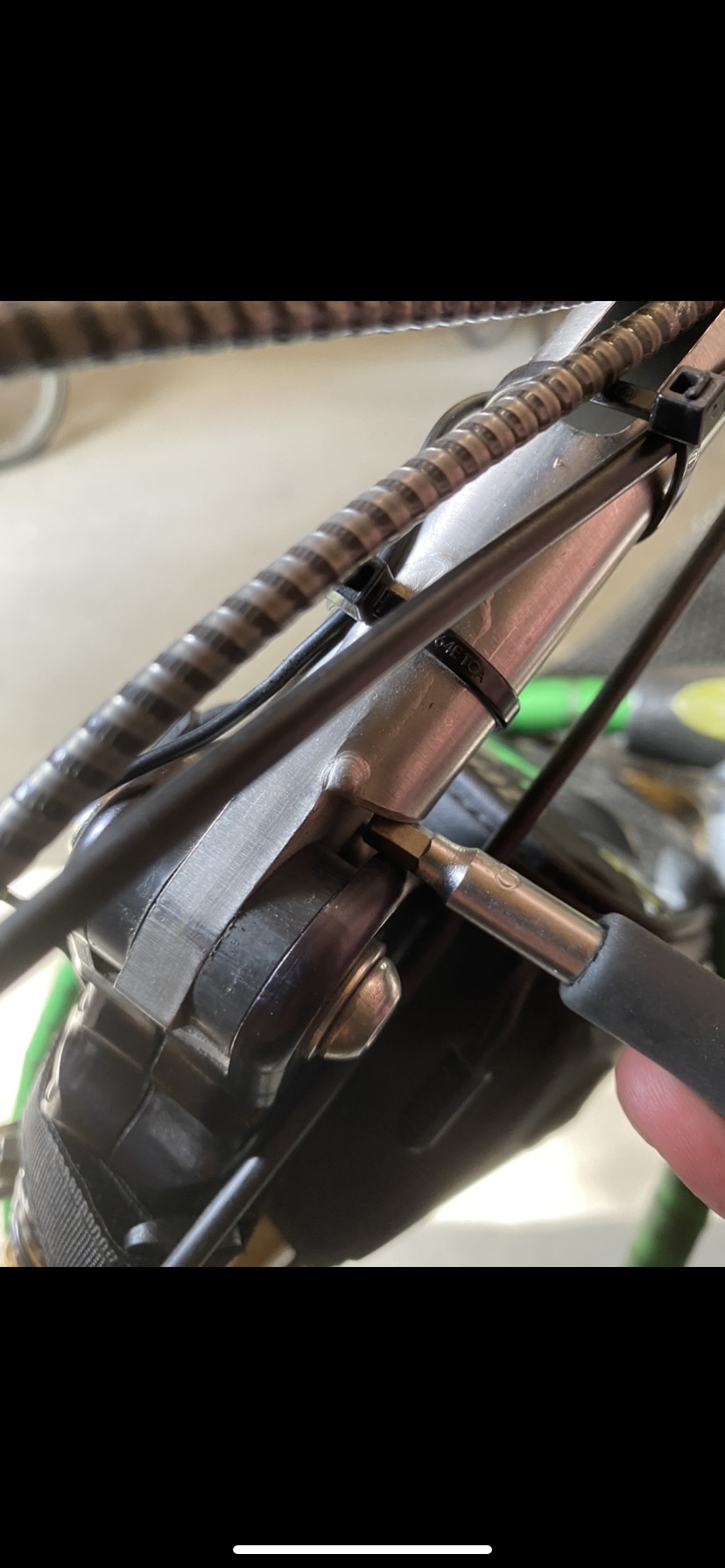

Kävin juuri toteamassa tilanteen uusin silmin. Juu, väärin oli säädetty ja vääntynyt on. Totesin vääntymisin laittamalla kuusiokoloavaimia tulkeiksi saranan yläpuolelle tangon ja stemmin väliin. Oikealle puolelle meni 5mm kuusiokolo hyvin ja liikkui koko matkalla, vasemmalla puolella 5mm avain meni vain juuri ja juuri ja ei koko matkalta => vääntynyt vasemmalle puolelle.
Säädin ohjaamon Wackyn ohjeiden mukaan. Tangon ollessa rungon keskilinjalla stemmi osoittaa selvästi muutaman asteen vasemmalle.

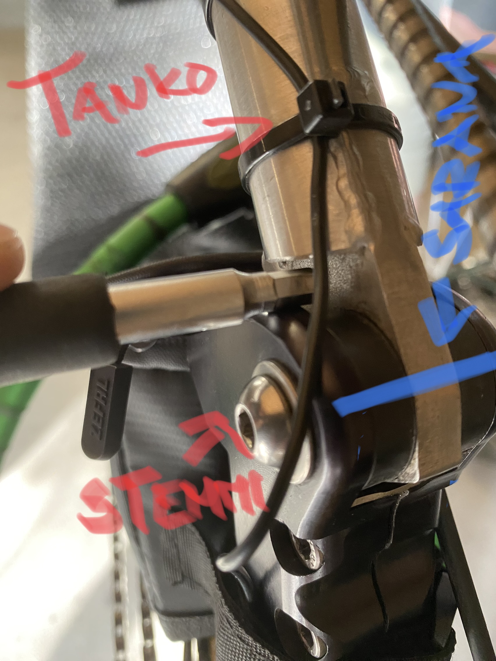

Nyt tunnustan, että nojapyöräsanasto on minulle vielä hieman epäselvää. Selvennän kuvin mitä tarkoitan. Epäilen, että 'tanko' on vääntynyt 'saranan' kohdilta, koska väli 'stemmin' ja 'tangon' välillä on niin toispuoleinen.

Viesti Kirjoittaja torneol »
Ota mitta tangoksi merkitsemäsi osan "alapäästä" (saranan päästä) siihen kynnykseen, mistä tanko alkaa tasapaksuna ylöspäin. Onko mitta eri puolilla sama; ettei työstön yhteydessä tullut eri mittaan? Helpoin mitata, kun otat kuusiokololla sen pultin irti ja irrotat tillerin.
Oliko epäilys, että musta stemmiksi merkitty osa olisi vääntynyt? Ota tilleri irti ja stemmi irti, pöydällä osaa on helppo tarkastella.

Toi tilleri on ruostumatonta terästä. Itsellä on samanlainen. Vääntymä on tuossa paksussa kirkkaassa osassa siellä välissä. Sen saa halutessaan suoraksi irroittamalla pyörästä ja pistämällä ruuvipenkkiin ja vääntämällä isolla vipuvarrella suoraksi. Kannattaa varoa ettei väännä putken toisessa päässä olevaa puristus halkiota litteeksi kun väännät tuota suoraksi. Itse en yleensä jaksa vääntää suoraksi kunnes vääntyy oikein kunnolla, tosin tuo on jo siinä rajoilla että vääntäisinkö sen suoraksi.
