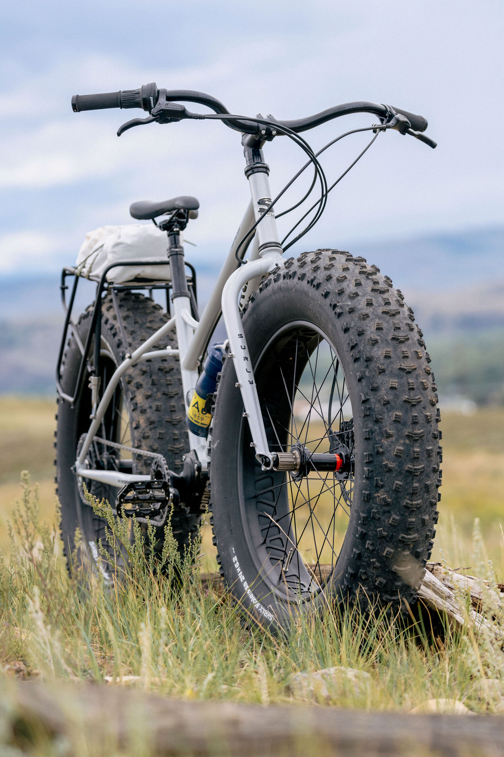

6,2 tuumaa leveät renkaat
https://bikerumor.com/surly-moonlander- ... n-gearbox/
Alkaa varmaan olla niillä rajoilla, miten leveän renkaan pystäriin saa. Tuossakin on kampikeskiön ja taka-akselin väliä kasvatettu merkittävästi, ja silti q-factor lienee melkoinen. Vaihteisto on myös ketjuvaihteiden sijaan Pinion-vaihdelaatikko kampikeskiössä, luultavasti ketjulinjan vuoksi. Luulen ainakin, että ketjuvaihteistoa tarjottaisiin vaihtoehtona, jos sen pystyisi järkevästi toteuttamaan.
Nojakissa vastaavan ketjulinja-ongelman saisi helposti ratkaistua väliakselilla.
Viestit: 7892
Re: Läskimpi läskipyörä
Kurkkaus poksin ulkopuolelle :wink:
Viestit: 1243
Mönkijän renkaat ja vanteet ovat vain niin kamalan painavia. Yhdelle "kiekolle" tulee painoa n. 10kg. Jospa joku päivä läskipolkupyöriin saisi 20cm-30cm (8"-12") leveitä renkaita :) kohtuullisen painoisina, kun kuormana on vain polkupyörä ja kuski, ei mönkijä.
Viestit: 7892
Tuossa kuvassa oli ideana, että leveälläkin renkaalla pärjää normaalilevyisellä kampikeskiöllä ja väliakselin voi sijoittaa ylös, niin normaalit avovaihteet voi olla taka-akselilla.
Viestit: 1243
Joo, olisi ehkä aloitusviestissä pitänyt kirjoittaa, että nojakin lisäksi myös pystärissä ongelma ratkeaa väliakselin käytöllä. Epäilen tosin sitä, miten väliakselilla varustettu pystäri kävisi kaupaksi. Noin läskin läskipyörän ostajat ovat ehkä hyväksyvämpiä outoja ratkaisuja kohtaan, mutta silti väliakseli karkottaisi monen ostajan.
