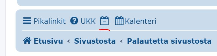

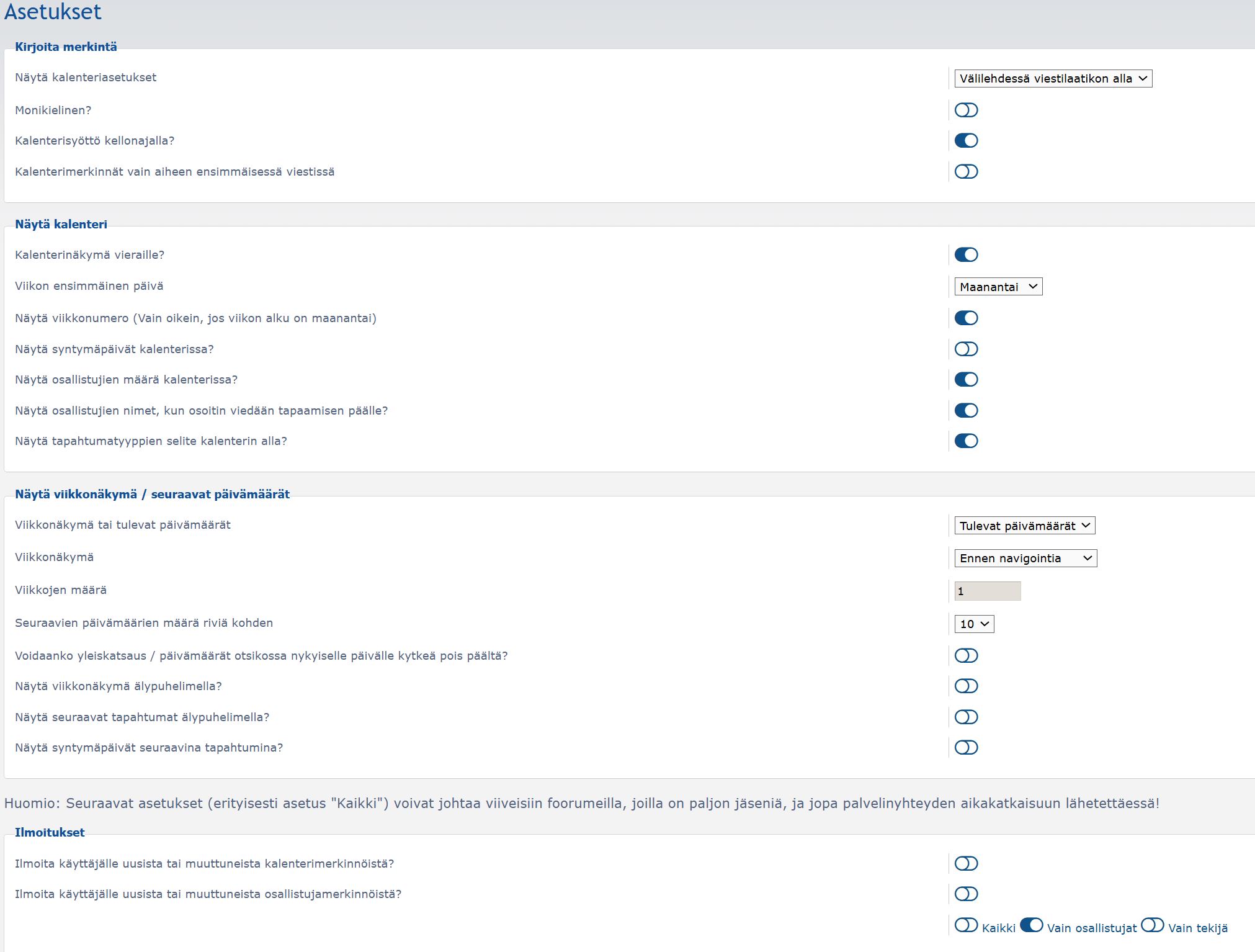

Kalenteri on nyt asennettu. Kommentteja sen näkyvyydestä ja toiminnasta foorumilla?
Sijaintia voidaan asettaa näkyviin (näkyy vain tulevat - ei viikkonäkymää):
  • Before header (ennen yläviitettä)
  • Before navigation (ennen navigointia) << tämä nyt valittuna
  • Before footer (ennen alaviitettä)
Yyterin tapahtumaan otin sen testiin.
Kalenteri toimii toistaiseksi vain tietyissä ryhmissä ja se näkyy sinne kirjoitetussa viesteissä kuten kysely omassa välilehdessään:
  • Nojapyöräkokoontumiset
  • RRF - Recumbent Racing Finland
  • Palautetta sivustosta
  • Velojen alla oleva Kokoontumiset ja tapahtumat
Tapahtumatyyppejä on:
  • Kokoontuminen
  • Sauna
  • Tapahtuma
  • Testi (toistaiseksi)

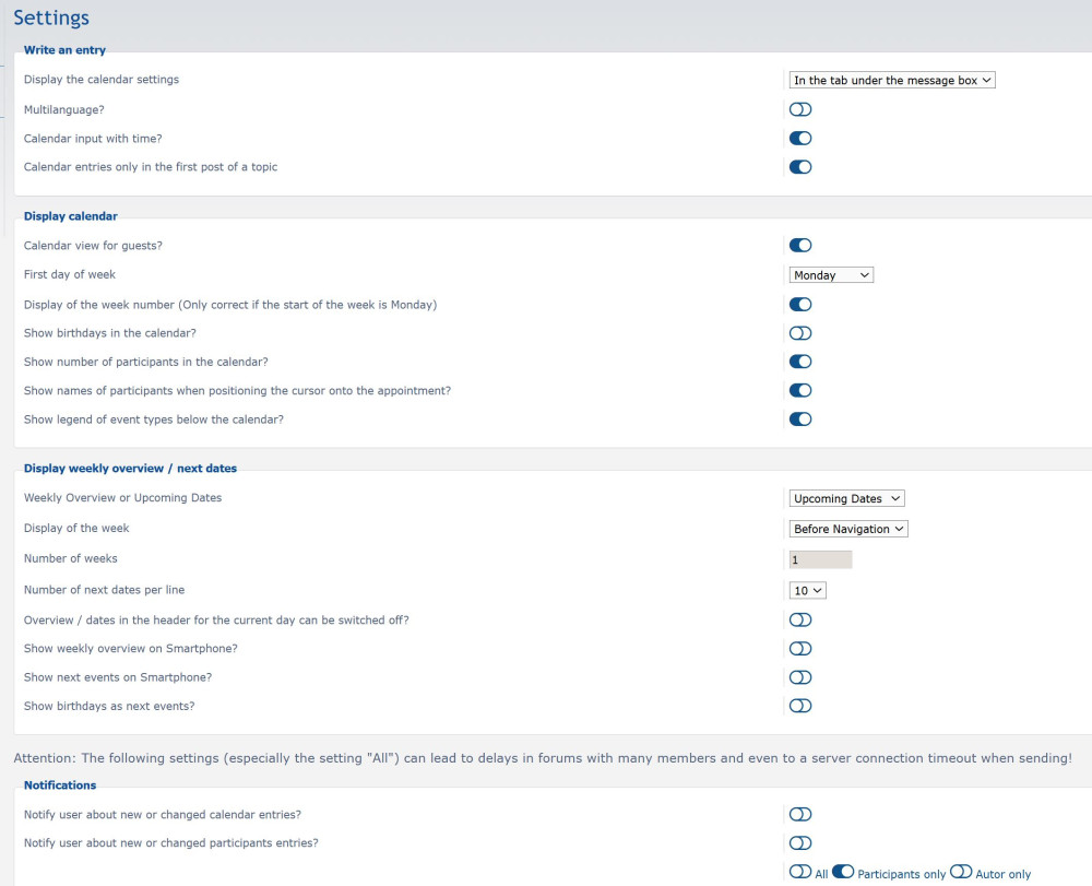

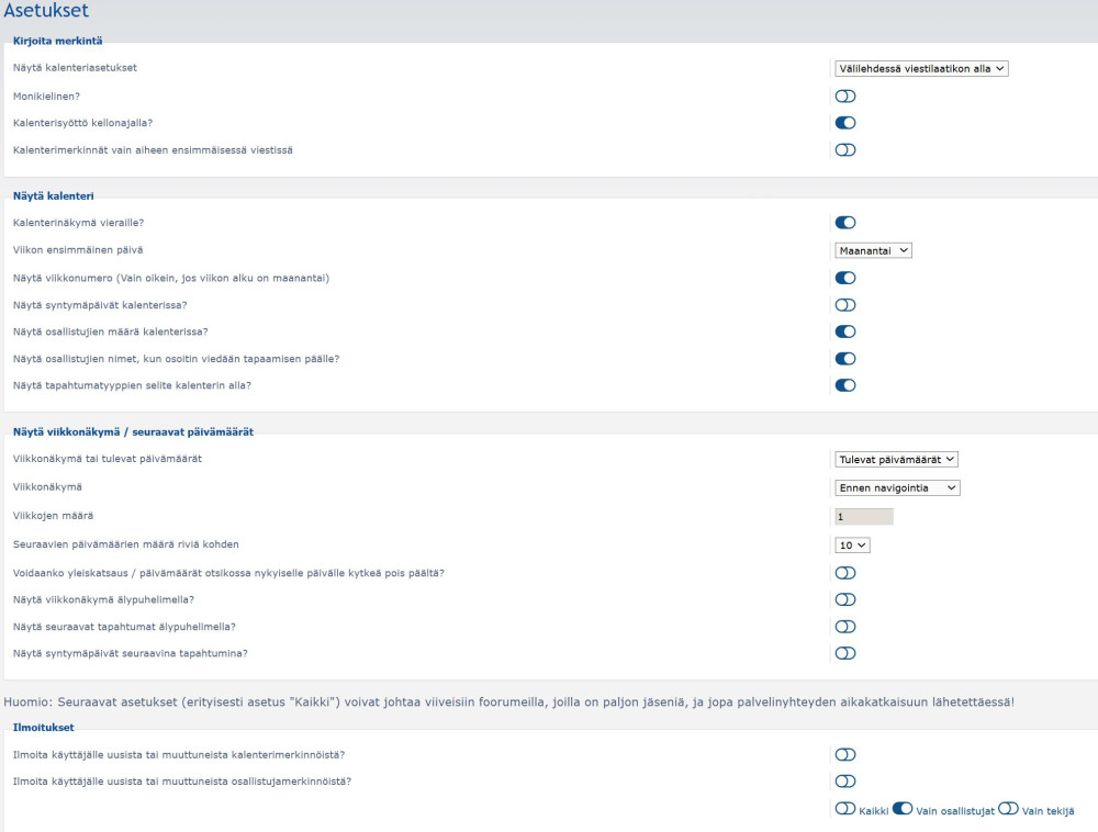

Kalenterin näkyvyysasetukset (suomeksi)
Kalenterin näkyvyysasetukset (englanniksi)
Viimeksi muokannut janx, 24 Joulu 2024, 00:01. Yhteensä muokattu 1 kertaa.

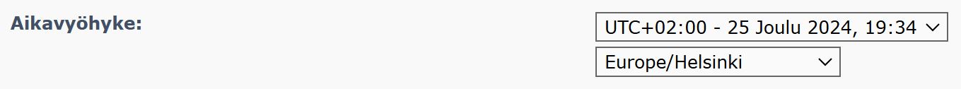

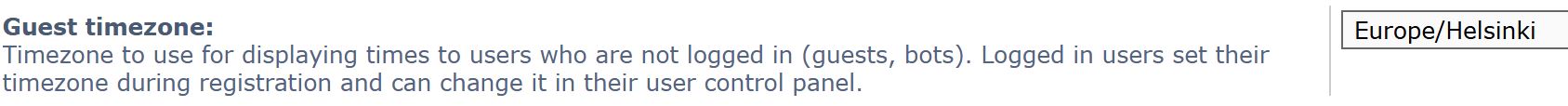

Käytä UTC aikaa. Se tietää, että olet suomessa. Kalenteri on Amerikassa. Vika on siis aikavyöhykkeiden säädössä. :?
Viestit: 6163
Re: Kalenteri foorumille
jori kirjoitti: 25 Joulu 2024, 09:39
Näemmä. Minun omassa profiilissa oli alempi asetettuna UTC+2. Vaihdoin Europe/Helsinki. Jokaisen tunnuksen aikavyöhyke säädetään siis tunnuksen omista asetuksista: Omat asetukset > Asetukset -välilehti > Aikavyöhyke
