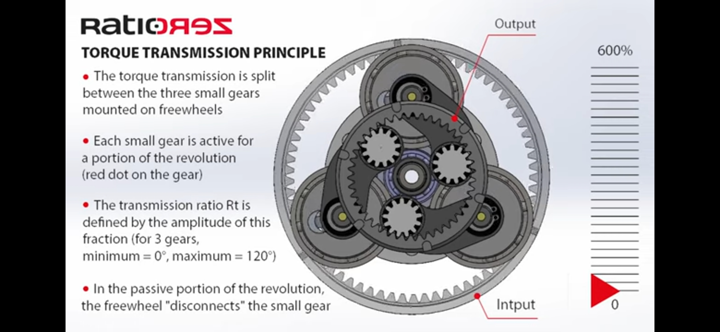

Otetaan yksi kuvakaappaus poikkileikkauksesta vielä tähän talteen
Videon katsottuani Hieman kuvittelen ymmärtäneeni toimintaa.
Ei vaikuta ihan niin hyvällle kuin aluksi luulin. Paljon toisiaan vasten laahaavia pintoja ja nykivästi pyöriviä massoja,.yksikuuntalaakereita, sun muita hyötysuhdetta ja kestoa huonontavia ominaisuuksia. Lisäksi lopputuloksena on nykivä välitys joka sekään ei lupaa hyvää keksinnön tulevaisuudelle.
Pienillä.massoilla ja nopuksilla, kuten fillarikäytössä tuo pieni ulostulon nopeusvaihetelu ei haitanne liikaa, mutta vaikkapa autokäytössä lienee kestämätön ratkaisu.
Toki, rakennetta monimutkaistamalla ja tekemällä kehälle useampia työntövarsia, saa nopeusvaihtelun amplitudia pienennettyä.. ja lisättyä valmistuskustannuksia.

Laahaavat pinnat ja säätöelektroniikan tarve latistivat mielenkiintoa. Olen itse jotain tällaista remmitöntä cvt vaihteistoa suunnitellut ja piirrellyt, mutta liian vaikeaksi osoittautuu.
