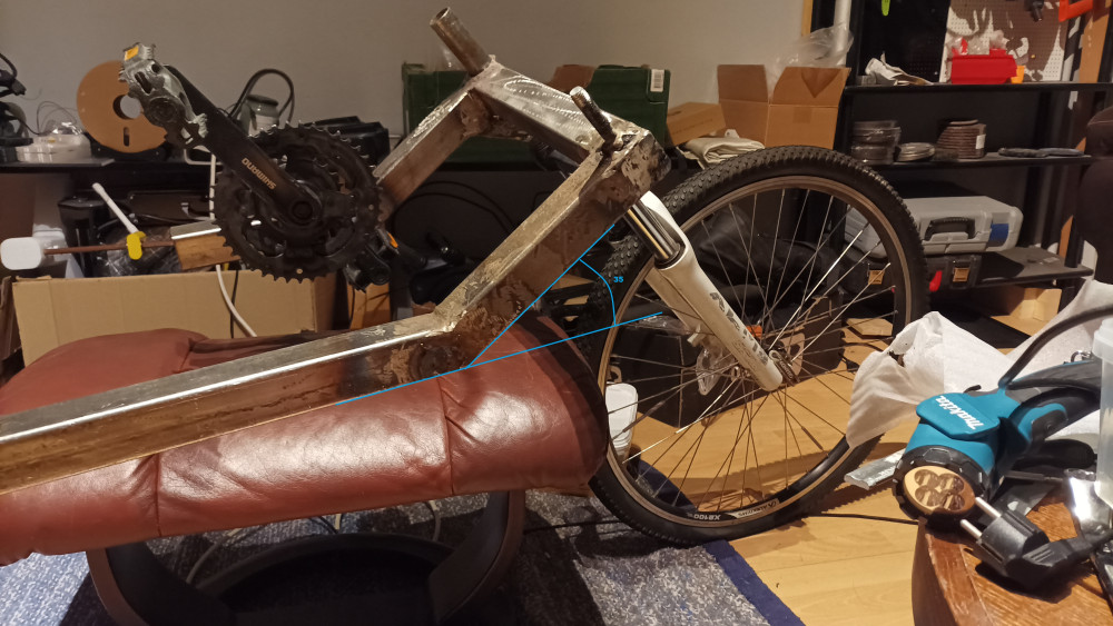

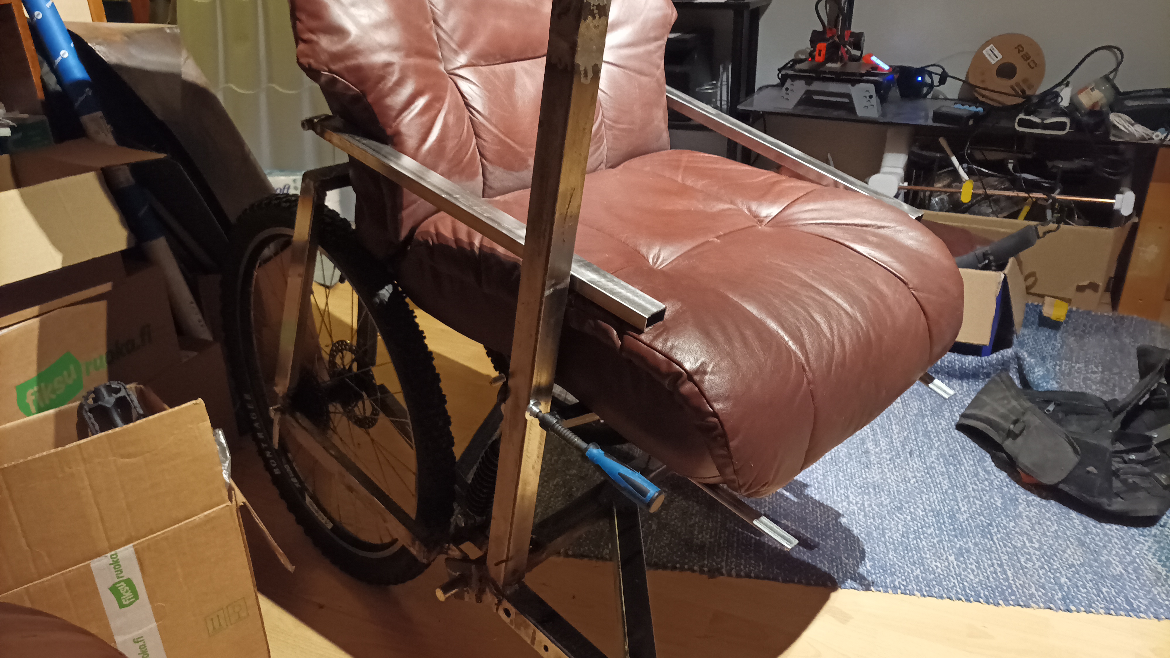

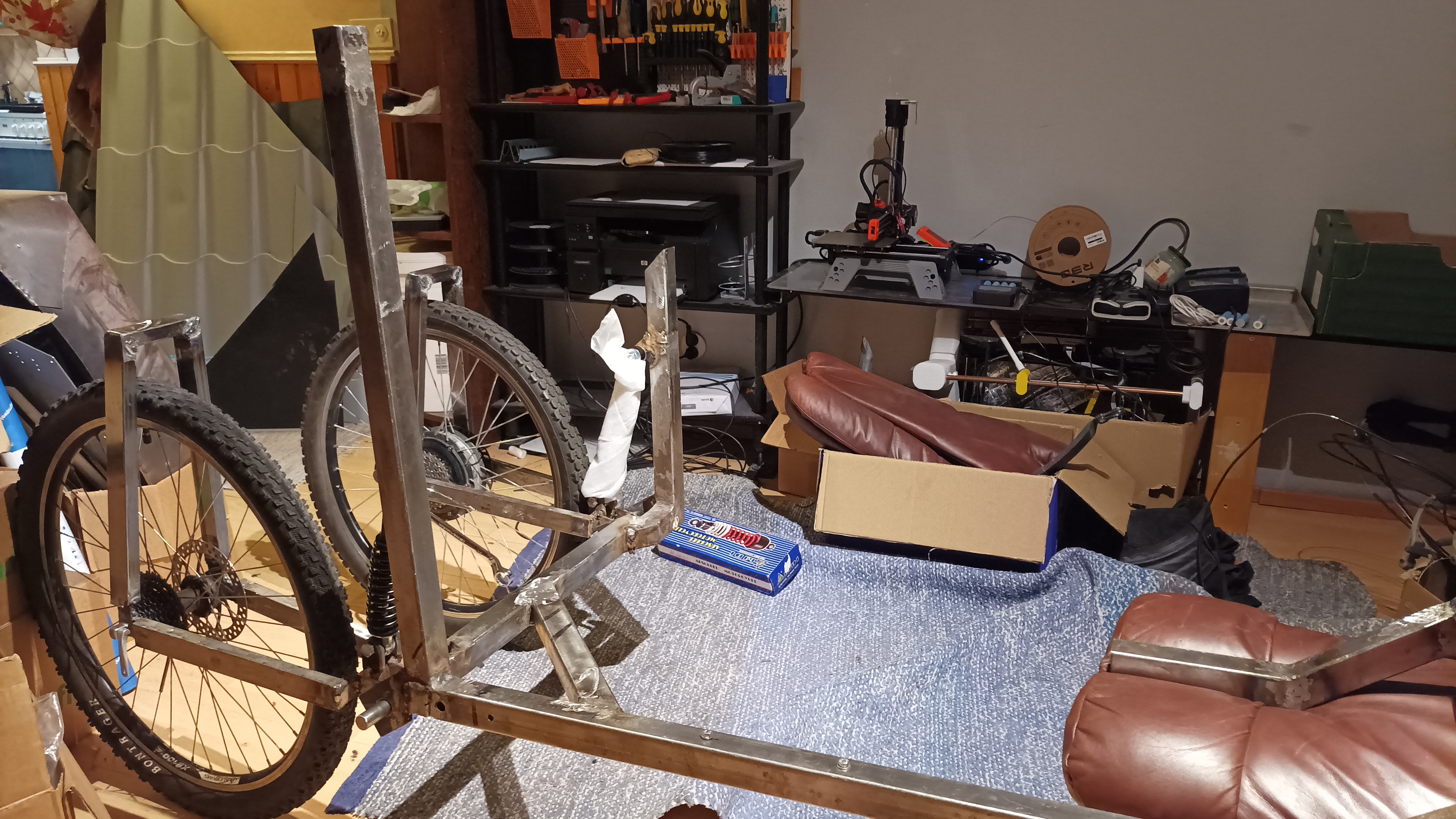

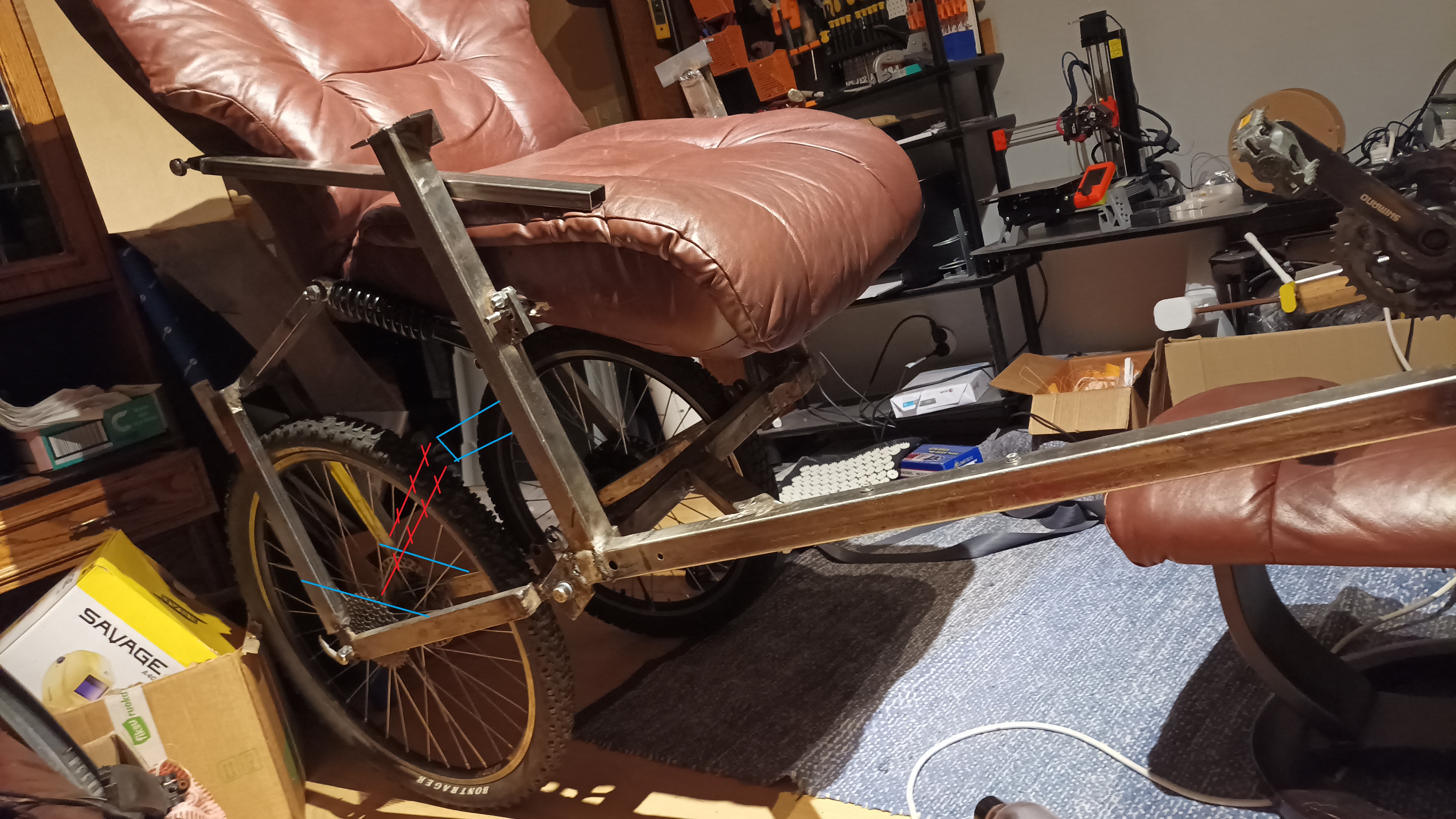

Pitkään roikkunut projekti tännekin tietoon ja toisaalta pääsee fiksummiltaan kyselemään vielä säätöjä että saisi toimivaksi. Kuvien jälkeen todettu iskarien olevan turhan lussut nuin isolla vipuvarrella, joten rakennettu yläpuolelle iskarin kiinnitys uusiksi jota ei vielä testattu kun en ole pannut kasaan tuon vaiheen jälkeen. Pääasiana ollut istuimen kiinnitys, jolloin persalustan lattakoukut on laitettu ja toisaalta käsinojien raudat on välipäivinä/tammikuun alussa hitsailtava homma jonka jälkeen pitäisi penkin olla kiinteä säätövaraa lukuunottamatta ja pääsisi poljinpäätä rakentelemaan. Takarenkaiden jarrusatuloiden kiinnityspisteet on hitsattu kasaan, mutta unohdettu kotiin viime kerralla itse jarrusatulat, jolloin niitä toisena hitsattavana pääsee kohdilleen säätämään kunhan muistaa nuo ottaa mukaan. Ja juu, tuo toisen puolen runko/istuimen kiinnitystolppa jatkettu joten kumpikin rojottaa metrin eli reilusti ylimittaisina käsinojien mukaan säätyessä noiden pituus, eli katkaisuun vasta kun penkki muuten paikallaan.
Tekemistekniikkana pidä hauskaa ja mittayksikkönä stetson-harrison. Malli pohjautuu sh31-seen. Oman vaivan kanssa varsin sopiva malli. Ongelmakohtina eturenkaan sortokulma, kiekot kun 26 tuumasia kaikki kolme, jolloin voipi olla että massansa yhdistettynä hatusta vedettyyn saattaapi olla-sortokulmaan eturengas aiheuttaa pieniä ongelmia. Voi aiheuttaa uudelleentekemisiä. Ohjaus ois muuten valmis, mutta kuskin päässä en ole päättänyt millaista käytän tuon pidemmän jatkovarren jälkeen, sopivasti muotoiltua putken/latanpätkää, vai jollain tavalla muuten suunniteltua kauhukahvaa, ongelman ollessa että kaksi käsijarrua, sähkökilkkeet, torvi, itse ohjaus, vaihteet yms muodostaa jo melko paljon tavaraa jonka ergonominen käyttö voi muodostua suunnittelua vaativaksi. Yhden version jo tehnyt ja hyllyttänyt, kiinteä alapuomi teki yhtälaiset molemminpuoliset ohjaussauvat, jotka toisaalta pureutuivat kylkiin, että saattaa olla että vaaditaan nimenomaan pystytanko ohjaukseen.
Ketjulla toimivan takarenkaan kiinnitys vaatinee vielä säätöhitsailua, kun ratas saati vaihtaja ei oikein mahdu pyörimään. Vaihtajan kiinnitys ja kylliksi tila+toki kyllin kestävä, mutta tuo lienee viimeisiä ennen pintakäsittelyhommia. Sitä ennen ois varmaankin hyvä puolivalmistepolkimet tökätä paikalleen ja säätää penkin kanssa ajoasento kohdilleen. Siinä voi olla viimeiset runkohitsaushommat mikäli pitää lyhentää runkoa/kaventaa etupäätä. Mitähän muuta vielä, taustalla näkyy kasa kattopeltiä joista ois ajatus rakennella takalokarit, mutten ole vielä päättänyt miten tapahtuisi fiksusti ja vähän tilaa vievästi sais aikaan. Mahdollisesti ajatus tehdä istuimen alle kuljetuskoppa ja jos oikein hurjaksi ryhtyy niin saman kopan saa käännettyä katoksi huonolla säällä. Tuo kuitenkin hienosäätöä joka joutaa kunhan nuo oleellisimmat ensin toimii. sh31-malliin mulla 9mm reiällä olevaa 20mm ainesputkea, pari sen päälle juuri sopivaa neulalaakeria ja poljin jota pitäisi saada hyvällä tuurilla laajennettua riittävästi että tuo mahtuu väliin heikentämättä sitä liiaksi, käyttö toki näyttää kestääkö, vai pitääkö erikseen kikkailla polkimien kanssa. 9mm siksi, että nuo pyörän poljintapit ovat juuri sen kokoisia, ohuemmalle kohdalle mahdollisesti lisätäytettä voi harkita mikäli ei sellaisenaan kestä. Kaksi keskiötä tai oikeastaan kolme hitsattu levylle, saapi vaan nähdä onko roiskeet liian pahat ettei niitä pysty käyttämään kierteiden tukkimisen takia.
Mutta sana on vapaa, risuja ja ruusuja ja etenkin neuvoja tuon etukiekon sortokulman ongelman kanssa tai muustakin saapi kertoa.

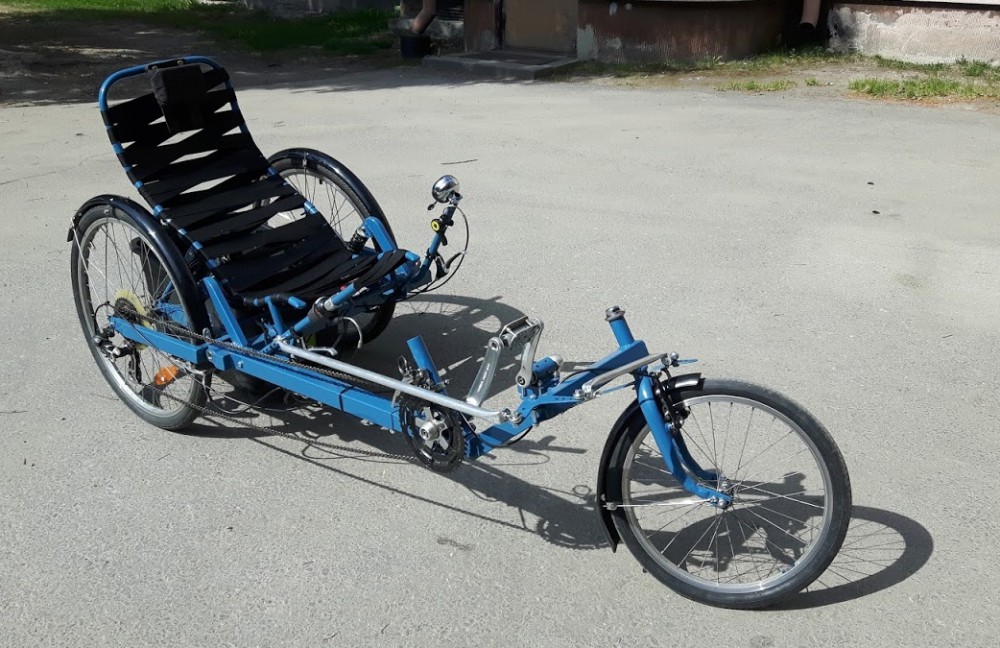

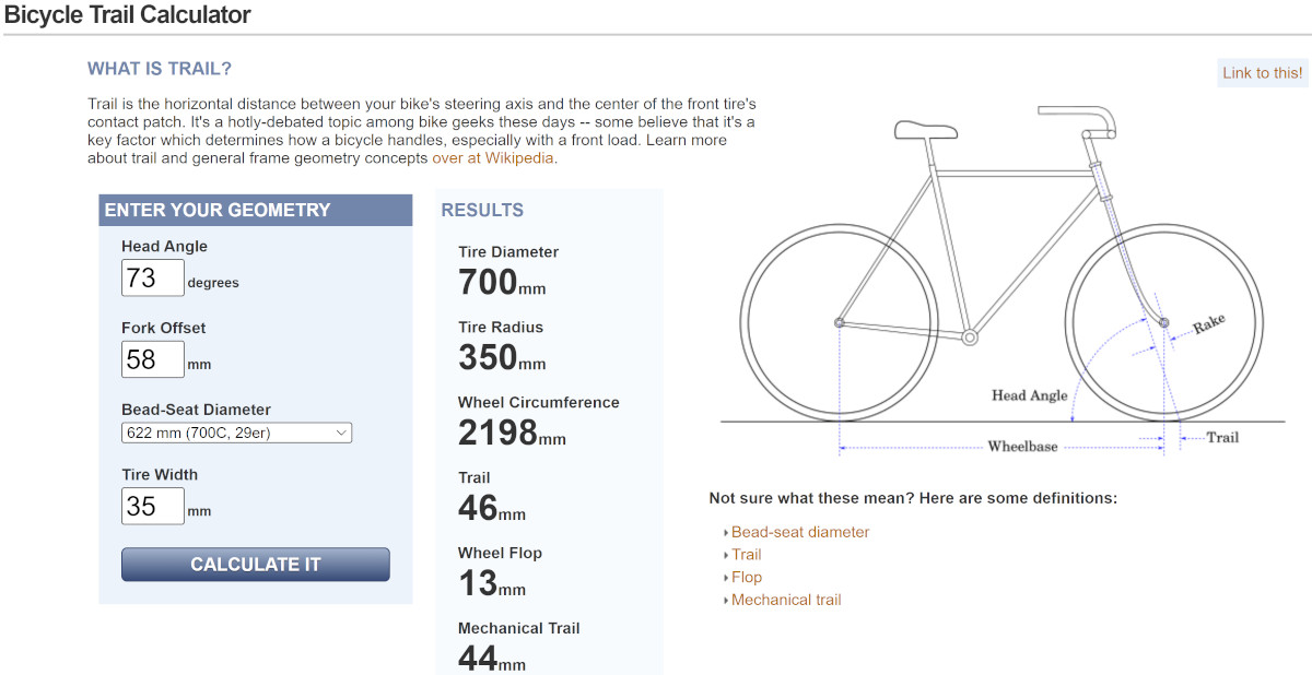

Hieno homma, että olet innostunut rakentamaan nojapyörää. Laitan tähän oheen kuvan esikuvaksi mainitsemastasi SH31 pyörästä.
Hieman hämmennystä aiheuttaa käyttämäsi termi "sortokulma". Se on kyllä ajoneuvojen ohjaukseen liittyvä käsite, mutta tarkoittaa ohjatun suunnan ja kulkusuunnan eroa, joka taas riippuu pääasiassa renkaan rakenteesta ja rengaspaineesta. Jotain muuta kulmaa tässä varmaan tarkoitat. Ehkä ohjausakselin takakallistumaa, joka vaikuttaa haarukan mittojen kautta jättöön, tai jättämään.

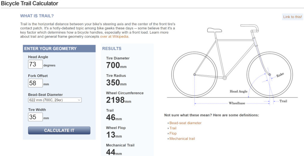

Jos kyse on jätöstä, laitan tähän linkin sivulle, jossa voi tehdä "kokeiluja" erilaisilla emäputken takakallistumilla (Head Angle) ja haarukan kaarevuuksilla (Fork Offset/Rake).http://yojimg.net/bike/web_tools/trailc ... =622&tw=35
Tavoitteena kannattaa pitää tuolla jätölle (trail) muutaman sentin mittaa. Mitä suurempi on ohjausakselin takakallistuma, sitä pienempi se voi olla, mutta hyvä nyrkkisääntö on tavallisille kulmille (70 asteen paikkeilla) jättö saisi olla noin puolitoista kertaa renkaan leveys. Pienille kulmille vähemmän ja aivan pystyille jopa enemmän.

Siis, millä sanalla pitäisi kuvailla sitä ominaisuutta kun eturengas lähtee painovoiman voimasta viettämään jommalle kummalle puolelle paikallaan seistessä? Ja se, mikä ikinä kasvaa kun kaltevuuskulma kasvaa. Mittasin ihan asiakseen tuon etuosan, 35 astetta jonka lisäksi 6½ astetta lisää siitä että samankokonen etu ja takarengas jossa takarengas alempana, jolloin asettaa päärungon 6½-astetta etuasentoon. Tuo eturenkaan haarukka on lähes pystysuora, ainoa eteen vietto tulee tuosta kiinnityspisteen olosta etupuolella. ehkä 3cm? etupuolella.
Tuosta helppo ratkaisu on ottaa riittävä v-kappale runkoputken alapinnalta ja hitsata uudestaan koko etuosan asento. Kuitenkin enemmän alle tuleva kohottaa myös polkemisasentoa ja istuimen etureunaa jolloin saattaa olla tarpeen suunnitella etuosaa uudestaan. Laiska uudelleensuunnittelu testasi miten tuo takaiskari saisi paljon pienemmällä vipuvarrella iskarin riittämään. Vähän vaikuttaa että suzuki pvn jousi ei oikein muuten toimi kun että hankin toiselle puolelle toisen parin. Joka taas lisää kierrätysosista pääosin rakennettuun lisää kustannuksia. Omaa niskahikeä en kustannuksiin laske, sitä laskemalla kun voipi olla varsin kallis pyörä. Eikä kukaan muukaan harrastuksen hintaa laske. Edullinen mutta riittävä ois se hankittava. Takaa huomasi ettei iskareita ja istuinta ole yhtäaikaa testannut paikalleen. Istuin jäi iskariviritelmän päälle, joten iskariviritelmä palaa joko edelliseen versioon+toinen jousi puolelleen tai irrotan koko renkaan yläpuolisen kaaren ja taivutan +hitsaan putken lopusta paremmat paikat takaiskareille. kuva nykytilanteesta+ hiukan suunnitelmaa:
Mitä muuta selkeetä hommaa, käsinojiin tulee tuplatarkoitusreiät, niillä laitetaan sekä käsinojien pehmusteet kiinni, että yksi ruuvi ja tappi per noja jolla säädellään selkänojan asentoa. Lisäksi lukitusreiät noihin takaniveliin, niihin helpoin ja nopein lienee laittaa peräkärryn lukkosokka, mutta aika näyttää kestävätkö rosvoilta paikallaan vai pitääkö laittaa vaan ruuvi lukitteella. SInällään olisi mukava säästään helposti purettavana kuljetukseen, mutta joo, tehtävä kuten maailma makaa.

savonius kirjoitti: 12 Tammi 2025, 18:45
Englanniksi se on Wheel Flop, suomeksi Lopsahdus :) Tuo ominaisuus kasvaa sitä mukaa kun ohjauskulma loivenee ja haarukka pysyy silti suorana. Jos tuota ominaisuutta haluaa vähentää pitää pienentää Jättöä (eng.Trail). Jättö pienenee siirtämällä etupyörän akselia haarukan ohjausakselilinjan etupuolelle, jolloin ohjausakselilinja ampuu lähemmäs renkaan maakosketuspistettä. Noin loivilla kulmilla, kuin sinulla tuossa, voisi jättö olla nolla, tai hitusen jopa negatiivinen, niin ei ohjaus lopsahtele. Vino ohjausakseli vähentää negatiivisen jätön aiheuttamaa ohjauksen epästabiilisuustaipumusta. Tutki sitä edellisessä viestissä linkkaamaani Yojimg Trail Calculator sivustoa eri kulmilla.
savonius kirjoitti:
Yleensä tuo mitataan maan ja emäputken välistä tuo kulma. Helppo tapa mitata noita kulmia on ottaa kuva pyörästä suoraan sivulta melko kaukaa ja rajata kuva sitten pyörän kokoiseksi. Kun kuva otetaan kaukaa, kulma kameran linssin ja pyörän etu- ja takaosan välissä pysyy pienenä ja mitat vastaavat paremmin todellisuutta. Tuollaisesta kuvasta on sitten helppo tehdä kulmamittauksia grafiikkaohjelmalla, tai vaikka kulmaviivaimella suoraan ruudulla.

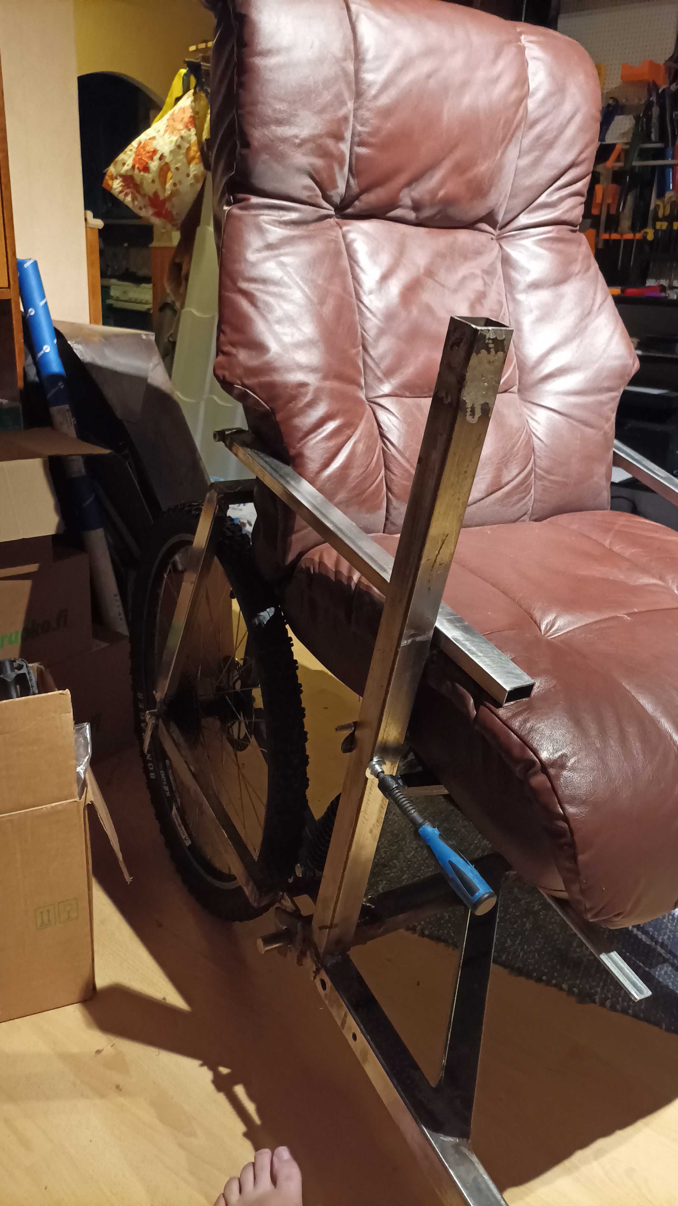

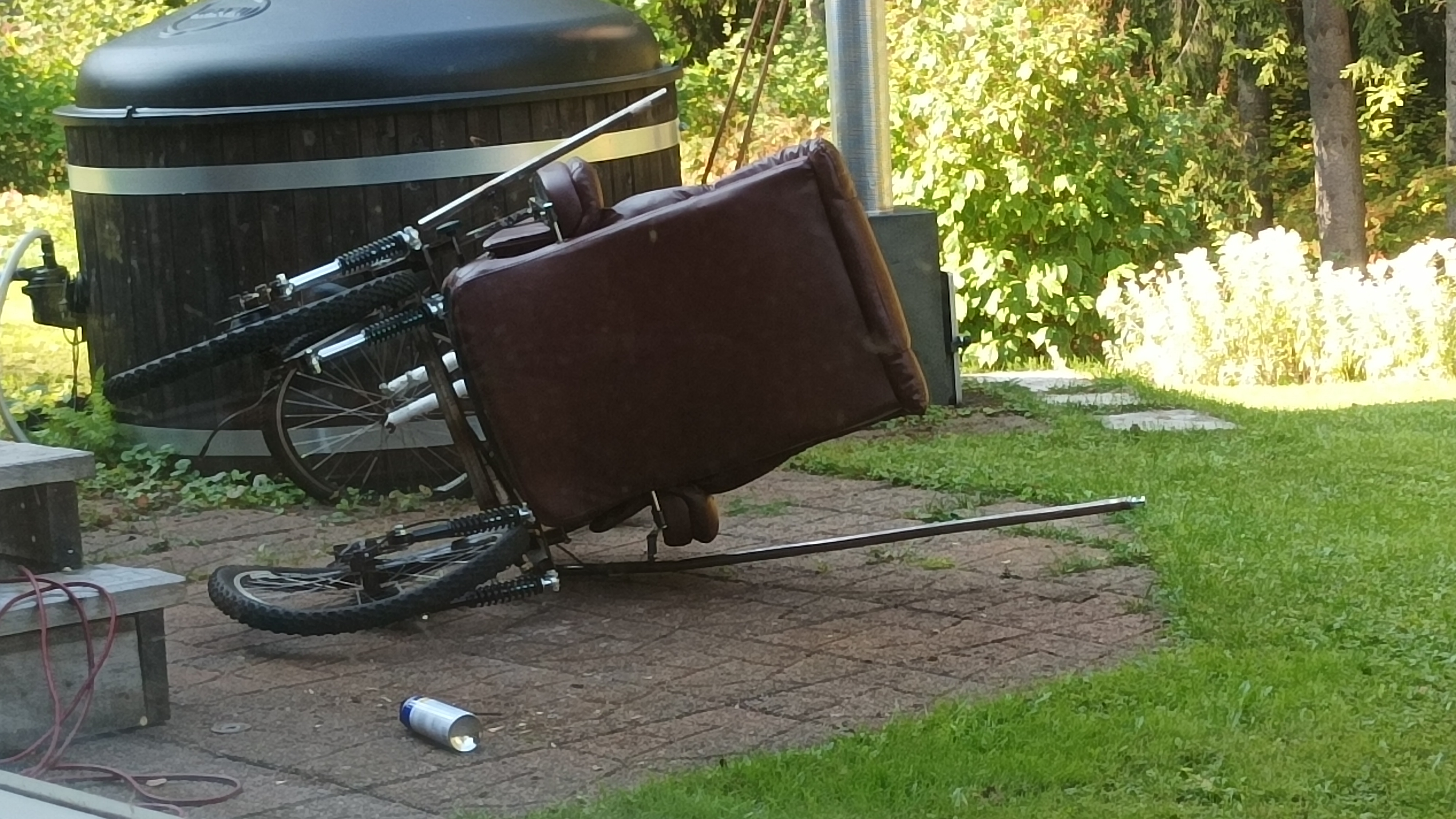

päivitystä kesän työmaihin. En edes muista monesko variantti menossa kun tää on niin mnoesti uudestaan hiottu ja hitsattu kasaan. Olisi pitänyt valmistua testikuntoon tässä männäviikolla, jolloin olisi ollut edes tämän kesän aikataulussa. Suhteellisen epätasaisella takapihan juurien ja nousseen kallion vääntämällä laatoituksella kaatuminen oli viimeinen pisara, asfaltti-ihottumaa siihen käteen joka ei ole ollut kuukautta paketoituna koska toinen vahinko rakennustyömaalla(pora nappasi raudan, joka pysähtyi vasta käteen). Kuvasta ei nää etupäätä, jossa ohjauskulma vielä hiukan auki, mutta ohjaus toimii testiin tarvittavan hyvin.
Kysymys nousee, miksi rengas petti. Ymmärrän että kyse sivuttaistuen puutteen ongelmasta(painopiste joutui tukipinnan ulkopuolelle joo), mutta paikallaan istuminen ei pitäisi olla lopullinen tuomio renkaalle. Itse keksin että joko kulma ei ole suoraan pysty, joka toki kiinni ihan siitä miten itse olen rakentanut takakannakkeet. Ne sen verran tukevia etten osannut moista odottaa. Toki voin vahvistaa, mutta en ole varma onko se ensisijainen ongelma. Pitäisikö renkaan olla a) tarkasti pystysuora? b) hiukan siihen suuntaan kallistuva minne paino kohdistuu(alle 15¤, käytännösä varmaan yksinumeroisia)?
Toinen voi olla selkeästi liian korkealla oleva painopiste. Ongelma on ettei istuin muutu oikein millään tempulla tuon about 60cm kapeammaksi(enkä halua leveälle perseellenikään niin kapeaa penkkiä mihin ei mahdu), enkä taas toisalta haluaisi 79cm kokonaisleveydestä tinkiä, koska ovista sisään pääseminen. En ole taloyhtiön pyörävaraston ovea vielä mitannut, mutta vaikka olisikin 90, ei välttämättä tulevaisuudessa ole monikaan. Toki se voi olla pakko mikäli muuta keinoa ei ole tuota korjata.
Kolmas vaihtoehto mitä vähän harkinnut, oli yksinkertaisesti liian heikko rengas suhteessa massaan. Jolloin pohdittavaksi jää jos vaikkapa läskipyörä auttaisi jakamaan painoa tehokkaammin. Tai äärimmäisimpänä krossimopon rengas. Noissa vaan, etenkin sähköistetty moponrengas lienee kallis vaihtoehto jolloin tää kengännauhabudjettiprojektina ei ole oikein lämmennyt.
Vähän miettinyt tuota purkamista moduuleiksi, eli takarenkaiden kiinnikkeet yksi molemmin puolin rakentaa ensin täydellisiksi(tuki joka suuntaan+iskarien koko työmatka toimii) jonka jälkeen rakentaa niiden ympärille muun runkorakenteen, keulan putkien muuttaminen yksinkertaisemmaksi käänteiseksi J-muodoksi kulmilla. Kuitenkin romarilla tuo 40x40 putki loppu ja 35x35x2mm kestäminen suorana pitkänä yksittäisputkena hiukan epäilyttää. Ohjaussauva on pituussäätöä vailla kun istuinkaan ei ole lopullisessa paikassaan välttämättä. Kuitenkin tuo ja muutemat muut hienosäätöä joka ei teknisesti toimivuuteen vaikuta ja jonka kerkeää pilkkoa siinä samalla kun vielä kerran riisuu hiontaa, pakkelointia ja maalausta varten kaikki osat(minkä piti olla ensi talven heiniä).
Nyt nähtäväksi jää saanko tänä syksynä tätä viimeisteltyä minkä verran. Viimeisin hankinta on kympin rengas vääntyneen tilalle. Siitä huomattua että samalla kun rengas vääntyi, vääntyi myös sen pidikerunko jonka oikaisun sijaan pohdin koko rakenteen rakentamista uusiksi riittävällä kestävyydellä.
Vinkit ja ajatukset otetaan kiitollisuudella vastaan. Mitä tuohon lopsahdukseen tulee, se melkein nollassa nyt kun käänsin jossain vaiheessa keulan putket toisin päin samalla reippaasti jättöä vähentäen. Toimii huomattavasti paljon paremmin. Kiitoksia siitä.

Miksi ihmeessä sen täytyy olla noin julmetun korkea?
Sanoisin että lähes sama mitkä renkaat tuohon laitat, tulee laite jokatapauksessa olemaan kiikkerä.
Laite on kuitenkin tarkoitettu liikkuvaksi, niin ei riitä että se pysyy paikoillaan pystyssä, vaan pystyssä pysymistä mietittäessä täytyy ottaa myös liikkeen aiheuttamat voimat huomioon. Kun kaartaa ja jarruttaa tuolla samaan aikaan, tai vaikkapa on ulkokurviin viettävä rinne, kippaa paino tukikolmion yli ja se on menoa.
Yksityiskohtaisia kuvia nyt rakenteesta ei ole, mutta olisikohan tuo paikallaan kaatumisen juurisyy liian Vetelissä takahaarukoissa. Ehkä rengas on lähtenyt kallistumaan haarukan vääntyessä ja lopulta ollut niin kallellaan että vanne on pettänyt sen vuoksi sivusuunnassa.
Madalla laitetta parikymmentä senttiä ja levennä saman verran ja laita tukevat vanteet ja haarukat taakse, niin pääset turvallisesti kurvailemaan kylille. :D

Korkeus tulee yrityksestä mahduttaa 60cm leveällä penkillä oleva pyörä 80cm ovista. Kun rengas itsessään on 15cm ja siihen vielä vielä aisat päälle, ei yksinkertaisesti voi olla renkaan kohdalla ilman että a) joko penkki ottaa kiinni renkaaseen(joka ei tietysti hyväksyttävää). tai b) pyörä itsessään on likempänä 90cm kuin 79,9 maksimiin mahtuva, jolloin ovista kulkeminen hankaloituu. Periaatteessa voisi pidentää runkoa, mutta jo nyt kaksi metriä pitkänä melkoinen kääntösäde. Jolloin pohdin vaihtoehtoja millä penkin saisi mahtumaan samalla kun tuon leveyden saisi pidettyä alle 80cm.
Sinällään haarukat voin tehdä vaikka ratakiskosta, vehkeet sitä myöten, lähinnä yritän pitää painon kohtuullisena(alle 40kg ois kiva jos pitää ylämäkeen polkea) joka tällä 40x40x4mm runkoputkella tekee jo melko kovasti painoa. haarukat ja istuimen kiinnitykset yms päälle jos tekisi senttix8-latasta tulee painoa kummasti enemmän kuin näillä 40x20 huonekaluputkilla.

Kun et leveämpää halua niin ainoa vaihtoehto on saada tuosta matalampi. Kun saat perseen takapyörien akselien korkeudelle tai alemmas niin vakautta alkaa löytyä tuon levyisestäkin.

tukevuuden lisäämiseksi on toki vaihtoehtona myöskin lisätä tukipisteitä laajemmalle alalle.
Eli siis suomeksi sanottuna laittaa siihen neljä pyörää yksi kuhunkin nurkkaan.

Joo, matalammalle penkki on saatava. Puolisen metriä alemmas.

Kävin juuri mittaamassa pyörätallin oven. se on raudasta rautaan 81½cm ja jo se 80cm on aika liki sitä minkä saa fiksusti mahdutettua sisään. Renkaan ollessa 15cm kiinnikkeestä kiinnikkeeseen(pikalukon lisätessä ainakin sentin puolelleen sen lisäksi). Rengas itsessään on about 6cm, istuin on raudan kiinnityspisteestä raudan kiinnityspisteeseen 60cm, eli pehmusteesta pehmusteeseen hiukan yli 50cm. Eli pitäisi olla soviteltavissa malliin jossa renkaat ja istuin olisivat suunnilleen samassa korkeudessä. Istuin ehkä vähän yli paksuutensa verran(+-15cm~?) ylempänä. Eli varmaankin lähdettävä tuota perää pilkkomaan reippaasti rälläkällä ja aseteltava kaikki uusiksi. Toivon mukaan vielä pitäisi saada peltinen roiskesuoja istuimen ja renkaan väliin joka tuplaa käyttönsä kauppakassin kuljetuksessä. SH on näitä useassa vastaavassa esitellyt.
SItten vielä pohtinut pitäisikö takarenkaiden toimia erikseen joustavina, vai yhtenä yksikkönä? Tuo kauppakoppa olisi niin paljon helpompi toteutta jos takarenkaat olisivat yhdessä(jos kohta sen voi laitta rungostakin roikkumaan). Ja samasta aiheesta vielä se takarenkaan kulma, kaikki pystysuorina, vai pari astetta vinoon sille puolelle minne paine tulee kun ko suuntaan kallistaa.
Akselien kohdalle tulee yksinkertaisesti matemaattinen mahdottomuus, 17+17+50=yli 81½cm. Teoriassa akselit voisivat olla istuimen takana, mutta pituus kasvaa pitkälle yli kahteen metriin, sommitella voisi myös kainaloissa olevien renkaan akselin päiden kanssa, mutta ajatuksena hankalahko kun miettii yhtään että takarenkaan tuentaraudat pitäisi siltä puolen olla istuimen sisässä. Jonka lisäksi en ole oikein fani sen enempää liikkuvien kappaleiden oloon istuimessa, kuin erikoisen muotoisten suojapeltikoppien asetteluun. Istuinta itsessään pitäisi lähteä mahdollisesti kaventman, mutta sen suhteen aika haluton koska niin mukavan leveä istua tuollaisenaan.
Neljäs pyörä eli kinneri, painopistettä olisi varmaan saatava keskemmäs. Tällä hetkellähän paino on kokonaan istuimen kohdalla. Keula varsin kevyt joka toki ohjailuun mukava. Se sitten että menisi keula ja ohjailu kokonan uusiksi ja kun se ei tällä hetkellä ongelmakohta kokonaisuudessa, en tiedä onko siitä tarvetta tehdä sellaista.

Käyppä kurkkaan https://www.atomiczombie.com/content/pl ... _trike.htm herättääkö ajatuksia?
Viestit: 2067
Re: Nojatuolipyörä
Tämmöinen laite kulkee kuitenkin niin verkalleen ja suht taaisessa maastossa ettei mielestäni jousitusta tarvita lainkaan. Ainakaan kun jo pelkässä istuimessa sulla on saman verran pehmustetta kuin normi läskipyörässä.
Helpottaa hirveästi kun jätät jousituksen pois.
Toisekseen..on olemassa renkaita joissa ei tarvitse ulkopuolelle haarukkaputkea lainkaan, esim pyörätuoleista niitä löytyy. Eikun jakari taskuun ja poikkeamaan jonkun vanhan tutun luona "pitkästä aikaa" :mrgreen:
Hmm..mikäli tosiaan takana olisi vain "akseli", voisiit tehdä rakenteesta sellaisen jossa renkaita vedetään ulommaksi kunhan ollaan kuljettu oven ulkopuolelle. Jotain sellaista tuo kaipaa, koska sun yhtälö on mahdoton. Ei tuollainen kapea ja korkea laite -OLE MAHDOLLISTA- tehdä turvalliseksi.

Periaatteessa toteutettavissa, jos kohta ei hajuakaan mistä lähtisi etsimään noita yhdeltä puolelta kiinnittyviä, etenkään sähköistettynä ja sen päälle pitäisi nuo jarrujen kiinnitykset miettiä uusiksi. Vaatinee sen verran isoa uusien osien hankintaa että kokeilen ensin muita vahtoehtoja, kun nuo takarenkaat on nykymallisina kuitenkin olemassa, kuten jarrukilkkeet yms.
Härski kirjoitti: 15 Syys 2025, 15:04
Tää projekti sen verran pyörätuoli ettei viitsi kanssarullaajilta rullata renkaita alta, mutta;
Voihan tuot ilman iskareitakin kokeilla, jos kohta vois nuo hyödyntääkin kun on jo hankittu. Vähän pohdin mitenkähän kävisi joustolle jos toiselle puolelle rengasta laittaisi sentin pidemmän ja toiselle puolelle sentin lyhyemmän iskarin(hankittu kahdessa eri erässä, koska yksi ei riittänyt mitenkään ja samalla nimikkeellä samasta liikkeestä...).
Tuo ylös tai pituussuunnassa taittuva malli lienee se realistinen vaihtoehto jota lähteä toteuttamaan, joskin varmaankin kokeilen kaikki mahdolliset ja mahdottomat kombinaatiot kunhan saan tuon purettua moduuleihin joista kaksi on nuo takarenkaat haarukoineen jos mitenkään päin saa järkevästi renkaat ja istuimen soviteltua. Pohdinnassa tuon käytännön toteutus. Jonkinlainen rimpulatunkin tyyppinen x joka joustaa keskeltä, ja lukittuu alas, mutta vielä hiukan enemmänkin auki miten käytännössä... Lähdettävä kaverin saunalle ajatuksia kehittelemään sandelssilaatikon kanssa Eiköhän sieltä ensi viikoksi kotiudu tätä rälläköimään.

Toispuolikiinnitys ei tässä ollut pointtina, vaan matala = pitkä rakenne. Pysyy pystyssä paremmin. Käytä vaan olemassa olevia takahaarukoita. Itse en tekis erillisjousitusta, koska keskipakokallistelua ulkokurvin suuntaan pitää välttää. Yhtenäinen kallistelematon jousitettu takarunko on jees.
