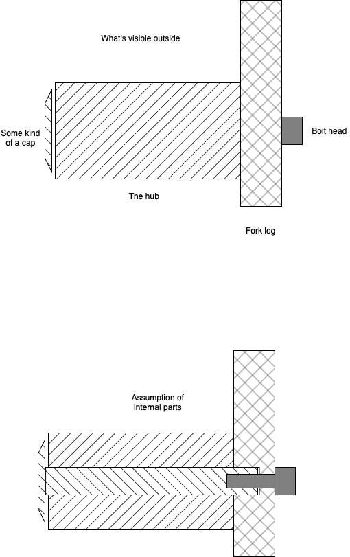

Valokuvat ovat vähän huonoja, koska tilaa on vähän eikä sisäistä rakennetta näe.
Yritin piirtää parhaan ymmärrykseni rakenteesta
M5 front hub.drawio.png (54.68 KiB) Katsottu 6447 kertaa
Se ei liene ihan tarkka, esim. laakerien sijainnit puuttuvat. Haarukan ja useamman eri tyyppisen etunavan kuvia loytyy M5:n sivuilta:
Oma mutu on, että napa koostuu neljästä osasta:
  • Akseli
  • Runko, jossa pinnojen kiinnitykset
  • Kahdet laakerit rungon molemmissa päissä
Tästä kuvasta näkee aika hyvin: http://www.m5-ligfietsen.nl/uploads/Ite ... s/28.2.jpg Muissa napamalleissa akseli näyttää olevan osa runkoa?
Olen vuodattanut sisäosat täyteen wd-40 -ratkaisua, ruuvannut pulttia vähän auki ja täräyttänyt vasaralla kantaan, yrittänyt kiertää akselia vastapäivään ja yrittänyt iskeä navan runkoa tuurnan avulla. Toistakseksi mikään ei ole toiminut.
Re: M5 Cromo lowracerin eturenkaan irroitus
Lähetetty: 25 Touko 2025, 13:58
Kirjoittaja Nojanalle
Rakenteelta hyvin yksinkertainen . Syy siihen että jumittaa, ei ole varmaan aikoihin irrotettu . Päässyt hapettuun kiini toisiinsa. Täytys liuottaa hyvin että irtoo , tai saara lämpöö sinne. Hyvä voitelu kun kasaa joskus uudelleen .
Tämmönen jumittuminen ollut monelle , näissä läpiakseli kiinityksissä . Kun alumiini on herkkä hapettumiselle. :evil:
Lähetetty: 25 Touko 2025, 14:28
Jos ruuvi lähtee pyörimään, avataan sitä muutama kierros. Sitten sopivan pyörötangon (vaikka hylsysarjan jatko) kautta lyödään ruuvin päähän muutama napakka isku. Kun alkaa liikkua, avataan lisää ja napautetaan lisää.
Ruuvin kautta lyöminen on tietenkin vähän arveluttava tapa, mutta niin on tehtävä, mikäli ruuvin kannan alta paljastuvassa reiässä ei ole tilaa lyödä alselin päätä temmillä. Reiän ja myös temmin pitää olla selvästi suurempi kuin ruuvin kierreosa, jottei pilata akselin pään kierrettä. Siksi ruuvin kautta lyöminen on varmempaa. Kuva ruuvin alta kertoisi paljon.
Haarukan pää kannattaa tukea pinnojen välistä pujotetun palikan varaan mahdollisimman läheltä napaa.
Kuvasta ei näy, mutta jarru pitää irrottaa, jotta kiekko pääsee siirtymään sivulle.
Minusta näyttää, että haarukan (piikin) materiaali on terästä. JOs kuitenkin on alumiinia, pätee aina toimiva konsti teräksen irrottamiseksi alumiinin sisältä: Lämmitetään kokoonpano hiustenkuivaajalla niin kuumaksi, kuin hiustenkuivaajalla menee ja vasta sitten aloitetaan irrotus. Irrotusöljyn voi tietysti laittaa muhimaan jo ennen lämmitystä.
Lähetetty: 25 Touko 2025, 15:22
Kirjoittaja Härski
Kuten nallekin sanoi, niin lämpö monesti auttaa kiinni jumittuneiden osien irroituksessa. Tarkemmin sanottuna kappaleiden välinen lämpötilaero luo lämpölaajenemisen ansiosta tilaa irtoamiselle.
Nyrkkisääntönä voisi sanoa että aina ulomman kappaleen mahdollisimman nopea lämpötilan nosto ja / tai sisempien osien jäähdytys auttaa.
Kyllä tuon pitäisi alkaa purkaantumaan siihen löysättyyn Putin kuntaan naputtamalla.
Koetappas sellaista kikkaa että jäähdytät kylmäsprayllä sitä akselia sieltä pultin reiästä. Siis irtoita pultti, suihkuta kylmää sinne pultin reikään tovi, laita pikaisesti pultti takaisin hieman löysälle ja lyö pultin kantaan. Pyörän kannattaisi olla kyljellään pultin kanta ylös päin, jolloin vetovoiman auttaa aukeamista.
Lisäksi koettaisin kuumennusta esimerkiksi kuumailmapuhaltimella, mikäli pelkkä jäähdytys ei auta.
Siis haarukkaa tulisi pultin ympäriltä kuumentaa niin psljoin kuin maalin sietorajoissa suinkin uskaltaa. hiljalleen kiehuva vesipisara pinnalla on hyvä indikaattori noin 100c lämmöstä, joka jo tehoaa, muttei polta maalia.
Jäähdytys on nopempi reaktio, niin kuumenna ensin, sitten nopea jäähdytys sisälle ja lopuksi auki lyöminen. Mikäli sovite ei löysty muutaman millin liikuttuaan, kannattaa vaihtaa pultin tilalle pidempi. Silloin skselin kierteiden vaurioituminen ole riskinä kun pultttia voi pitää ns. pohjassa.
Em siis sillä oletuksella että akseli olisi jumissa haarukan sisällä.
Lähetetty: 26 Touko 2025, 10:26
Epäilen vahvasti, että akseli olisi alumiinia. Alumiini on väsymisherkkä materiaali ja akselin halkaisija melko pieni ulokeakseliksi.
Härskin kuvan perusteella näyttäisi, että holkissa on vain pieni olake akselin päätä varten, joten sillä perusteella temmi (lyöntipuikko) lienee paras työkalu irrottamaan akseli, ei siis pultin kantaan lyöminen.
Haarukan varren tukeminen pinnojen välistä on tärkeää, jotta lyönnin voima kohdistuu akselin liitokseen, eikä ohjauslaakeriin ja pinnoihin. Myös kaksivartista ulosvetäjää voisi yrittää käyttää, jos tukeminen tuntuu hankalalta.
Teräs-teräs liitoksissa lämmittäminen, puhumattakaan jäähdyttämisestä on vaikea laji. Kunnollisen lämpötilaeroa on vaikea aikaansaada ilman isotehoista kaasupoltinta tai induktiokuumenninta. Nämä helposti pilaavat maalin. Lämpötilaeron tuottamisen helpottamiseksi kannattaisi varmaan napa irrottaa akselilta kiertämällä vapaa pää auki ja vetämällä napa pois laakereilta. Ulosvetäjä voi olla tarpeen vetämään napa pois akselilta. Vetovarren koukut pinnalaipan taakse ja työntö akselin päästä. Kun napa on irti, pitää irrottaa laakerit ja vasta sen jälkeen lämmittää haarukka ja jäähdyttää akselia vedellä ja kylmäsprayllä.
