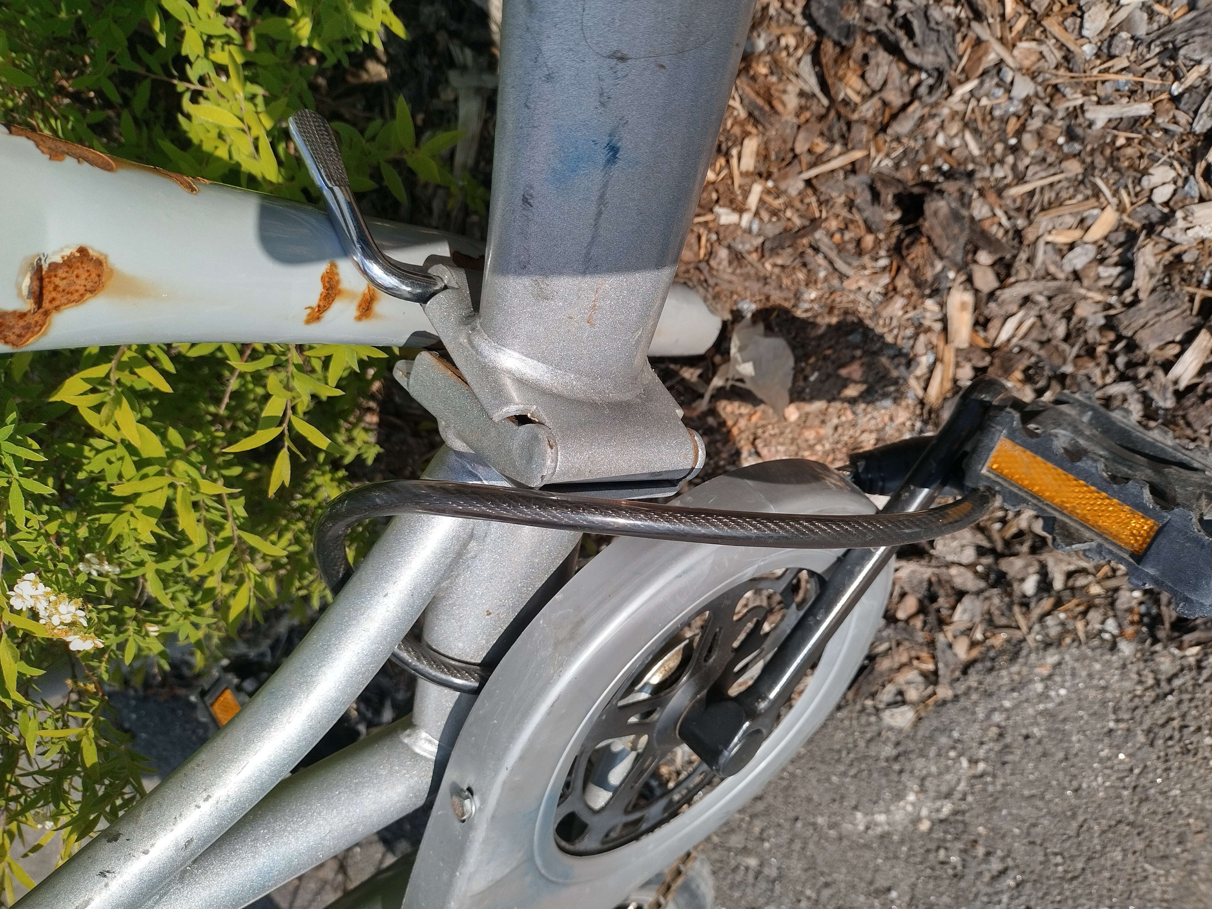

Lukossa oleva lenkkilukko jonka sisään on avain katkennut, juuttui polkimen väliin. Jotta sen saisi ehjänä pois poljinta pitäisi polkea taaksepäin mutta poljin ei liiku taaksepäin. Onko jotain kikkakolmosta millä sen saisi ujutettua pois?

Jos takapyörästä taaksepäin pyörittämällä ei lähde niin katkoisin vaan lukon kerran siinä on avain jo katkennut sisään niin sen käyttö tulee olemaan hankalaa ja lukko näyttää olevan hyvin halpaa mallia jonka saa sivuleikkureilla poikki ilman suurempia ongelmia kun katkoo osa kerrallaan.

mulla on rautasaha. Ajattelin sillä sahata, jos en saa lukkoa auki muuten. Kun laittaa hakuun avain katkennut lukkoon niin saa monta keinoa yrittää irrottaa katkennut avaimen pää. Mulla oli Motonetin U-lukko kellarikomero lukkona kun se aukeaa vaikeasti. Tänään avain vääntyi kun yritin aukasta sitä. En uskaltanut laittaa sitä enää kellarikomeron oveen. Halpaakaan U-lukkoa ei ehkä saa hajotettua helposti

Jos yrittää väärillä työkaluilla, tuollainen lukko ei vaan pidättele kuin rehellisiä ihmisiä. Rautasaha ei ole se millä tuota kannattaa katkoa vaikka sen saa silläkin lopulta poikki. Sivuleikkureilla napsien tuollainen katkeaa todella nopeasti.

Tarkoitin että jos avain hajoaa halvan Motonetin U-lukon sisään kun se on kellarikomeron ovessa niin en saa sitä helposti hajotettua. Ei saanut takapyörää.pyöritettyä takaisin päin.Sain avattua lenkkilukon katkenneella avaimella. Kun yritin saada katkenneen avaimen terän tippumaan lukosta ulos ravistamalla sitä vähän, putosi koko lukkomekanismi ulos eli lukko tuli tiensä päähän. Ehkä se joutui tuossa liialle rasitukselle tai hajosi vanhuuttaan.
Pyöräni on satasen arvoinen eikä se kiinnostane "jälleenmyyjiä ". Aina on ollut paikallaan pyörälle palatessa. Osan varkauksista tekee baarista palaavat humalaiset ja ne ei taida saada lenkkilukkoakaan rikottua. Viiime kädessä kaikki lukot on hidasteita. Jos on kallis pyörä ja kunnollinen U-lukko, niin äkkiä rikkovat sen rakenteen mihin se on kiinnitetty.

Vetääkö vaijerilukko nyt kampea taaksepäin sen verran, että jalkajarru on koko ajan päällä, eikä takapyörä pyöri? Jos kampea saisi vielä vähän eteenpäin, voisi jarru vapautua, jolloin takapyörää pääsisi pyörittämään taaksepäin ja samalla kammet tulisivat mukana.
Vaihtoehtoisesti ota ketju pois rattaalta niin kammet pääsevät vapaasti pyörimään. Tai poljin irti, tai kampi irti.

Sain lukon auki ja se hajosi heti sen perään. Ehkei se tykännyt tuosta vedosta.
