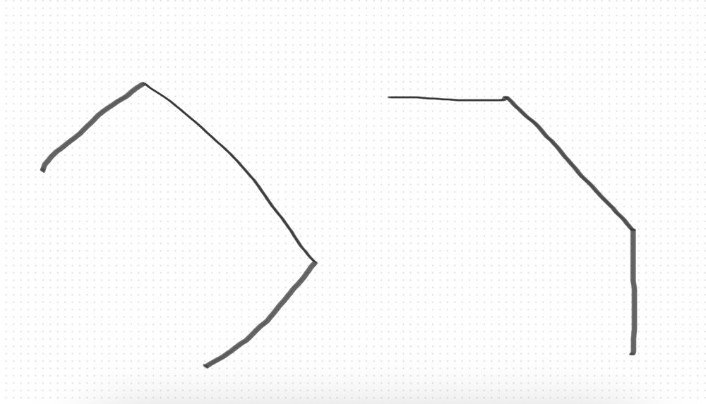

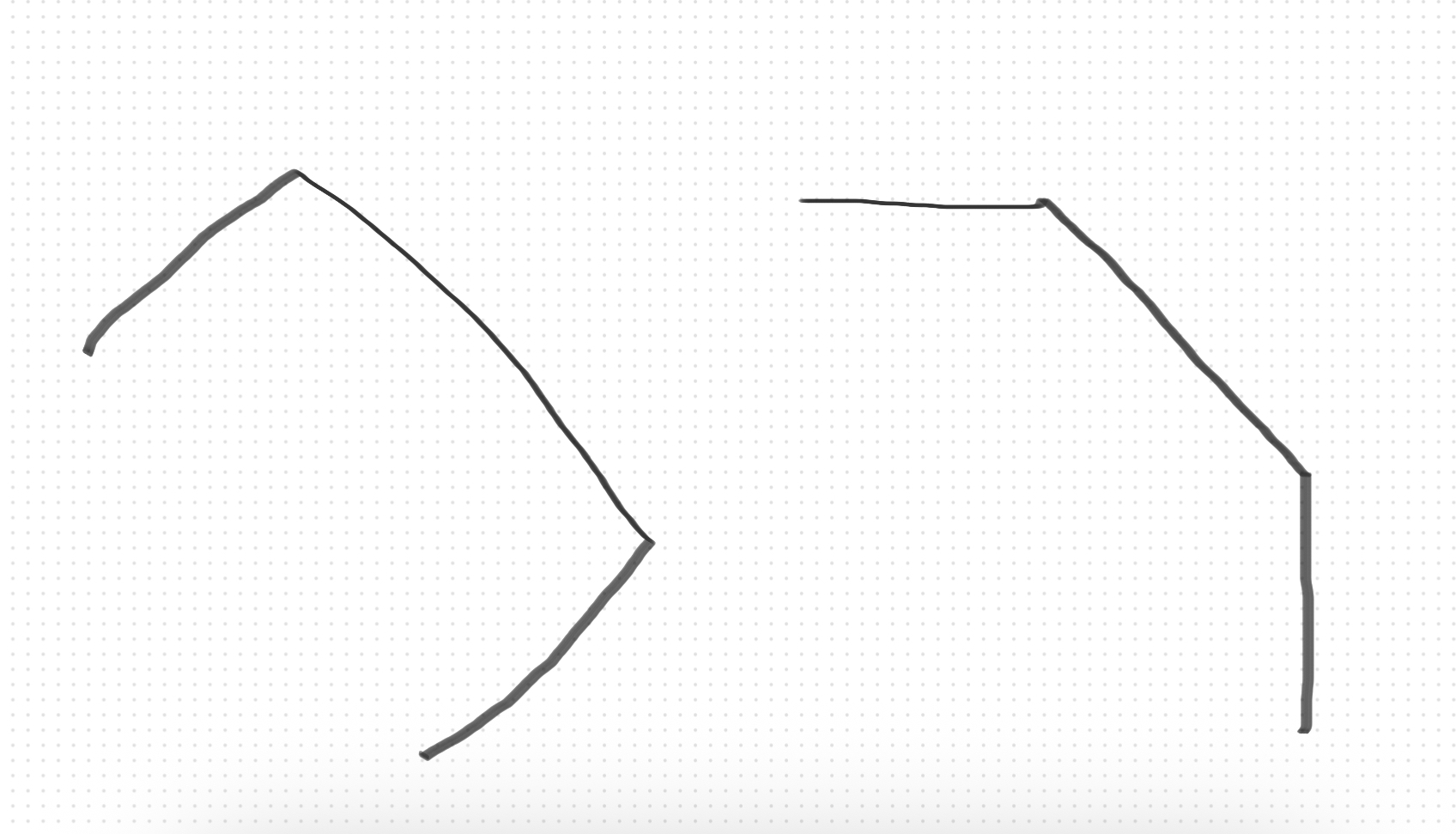

Nämä keskustelut on kuin ilmaan piirtäisi, kun ei ole kuvaa. :(
Tuosta ranteen asennosta sanoisin, että nojapyörässä ranteen asennolla ei ole läheskään niin suurta merkitystä, kuin pystypyörässä, jossa tangosta pitää toisinaan pitää tiukastikin kiinni. Nojapyörässä polkemisen tuki tulee selkänojasta, joten ohjaustangosta ei tarvitse ottaa kovaa otetta. Kun kuvaa ei ole, on vaikea hahmottaa ongelman luonnetta, mutta minulle tulee mielikuva, että tässä on nyt kyseessä kiista ranteiden asennon ja kuolemanpelon kesken. :shock:

Tätä koitin selittää. Jyrkkämutkainen tanko häiritsee enemmän jalkaa käännöksessä kuin loivamutkainen tanko.

Mä veikkaan että oikestaan tässä haluttaisiin tupit pystympään jolloin ote olisi enemmän kohtisuorassa kyynärvarteen nähden.
Tämä on nyt toteutettu laskemalla tangon takareuna liian alas jolloin kuolemanpelko alkaa kummittelemaan tuppien tökkiessä reisiin kesken käännöksen.
Mukavampi rannekulma syntyy taivuttamalla tankoa tuppien tyvestä jyrkemmälle tai sitten nostamalla stemmiä korkeammalle. Tämä edellinen vaihtoehto onnistuu ihan perus "pulttaa kiinni" osilla. Vaihtoehtojakin muutokseen on asentamalla joko korkeampi (mahd säädettävä) stemmi, tai korottamalla stemmin kiinnitystä haarukan kaulan jatkeella. Korokkeita löytyy kiinanmaalta tilattuna muuttamalla eurolla.
