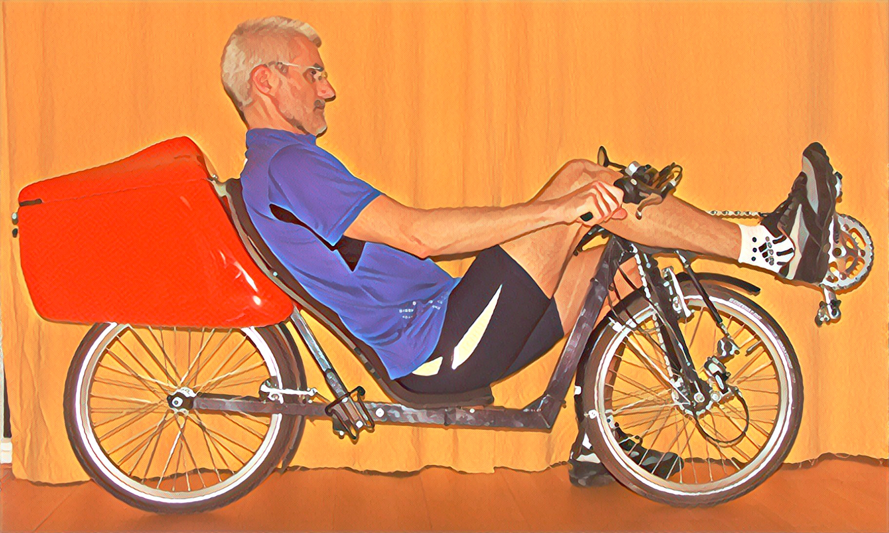

Jarccon tekemä 'taittomalli' JIVE klooni ZOX kopio: Jive klooni
alkuperäne yksiosaine [mitoiltaan low racer]:
https://www.nojapyorafoorumi.fi/downloa ... =5898&mode
alkuperäisestä kaksiosaine [mitoiltaan mid racer]:
//uploads.tapatalk-cdn.com/201708 ... 0fd306.jpg
uudelleenkoottu aktiiviajoon:
viewtopic.php?p=167195#p167195

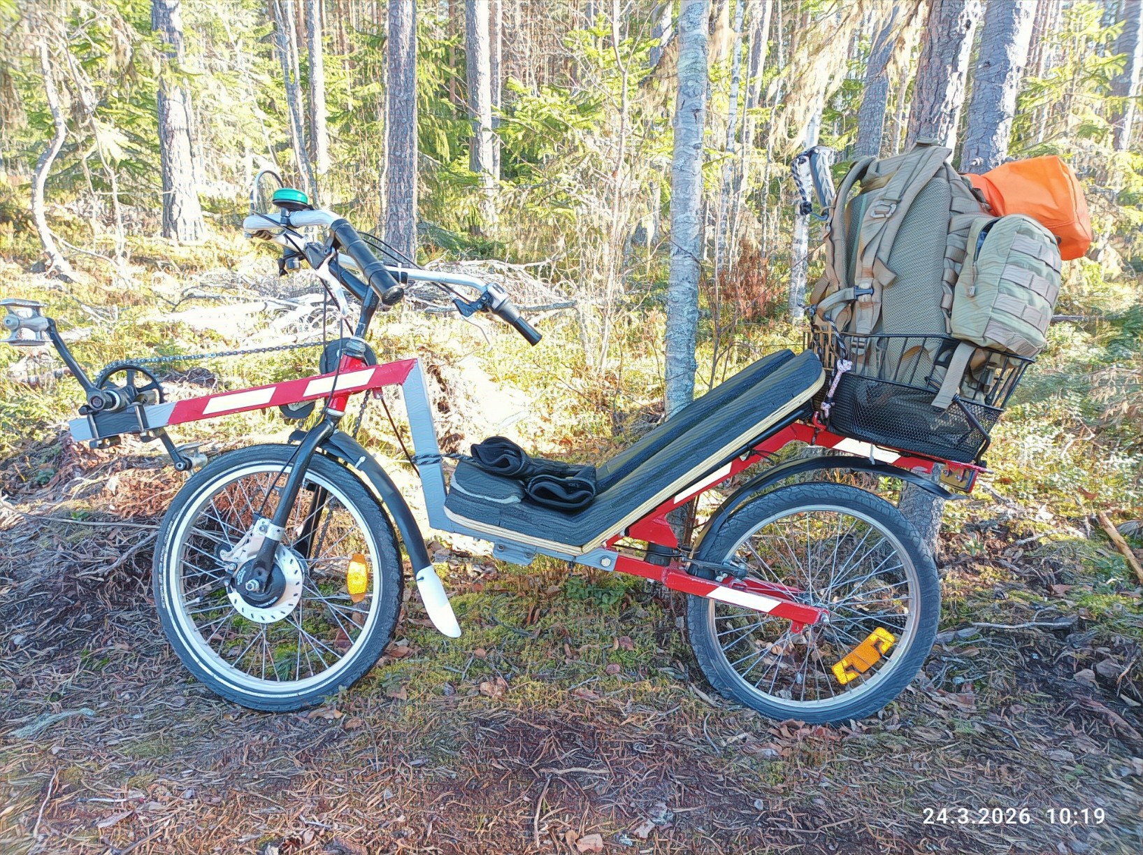

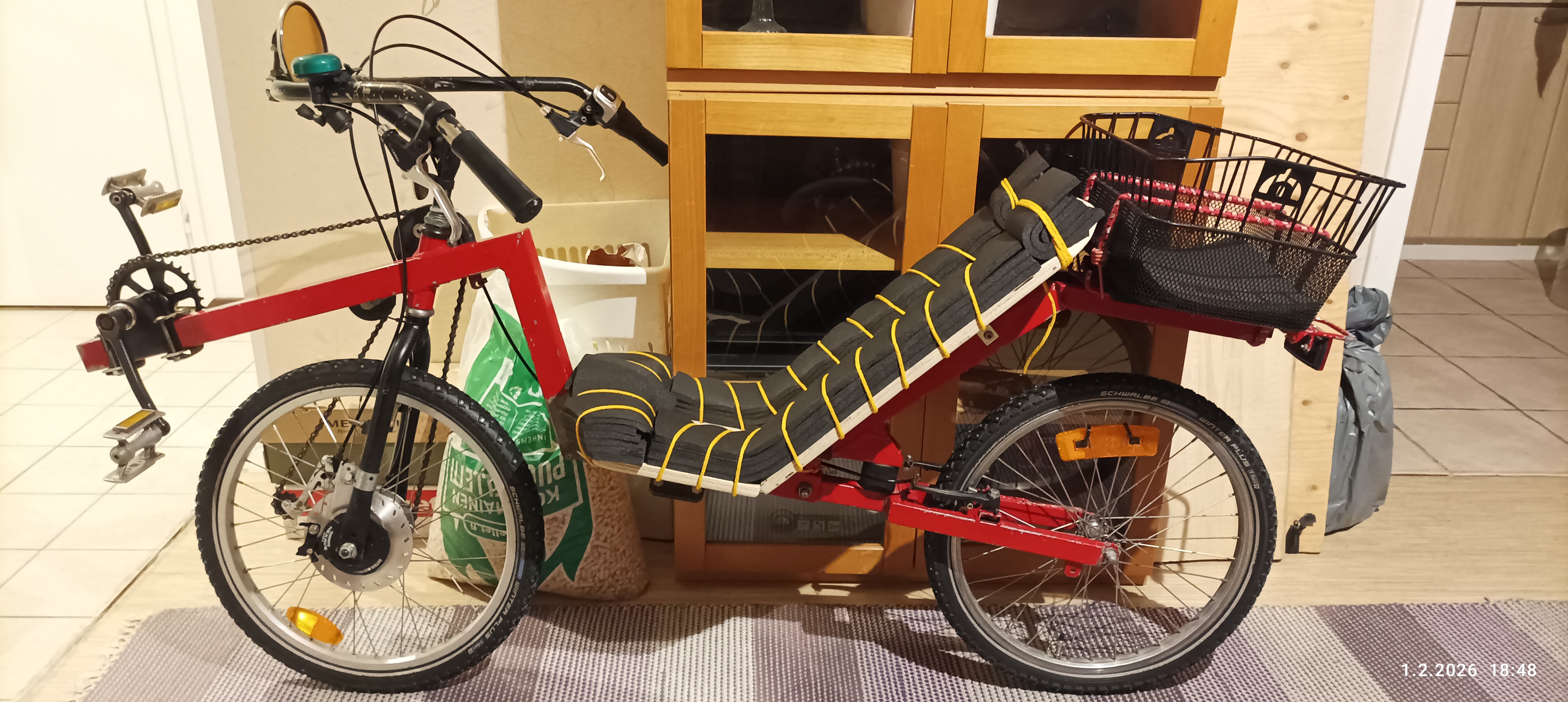

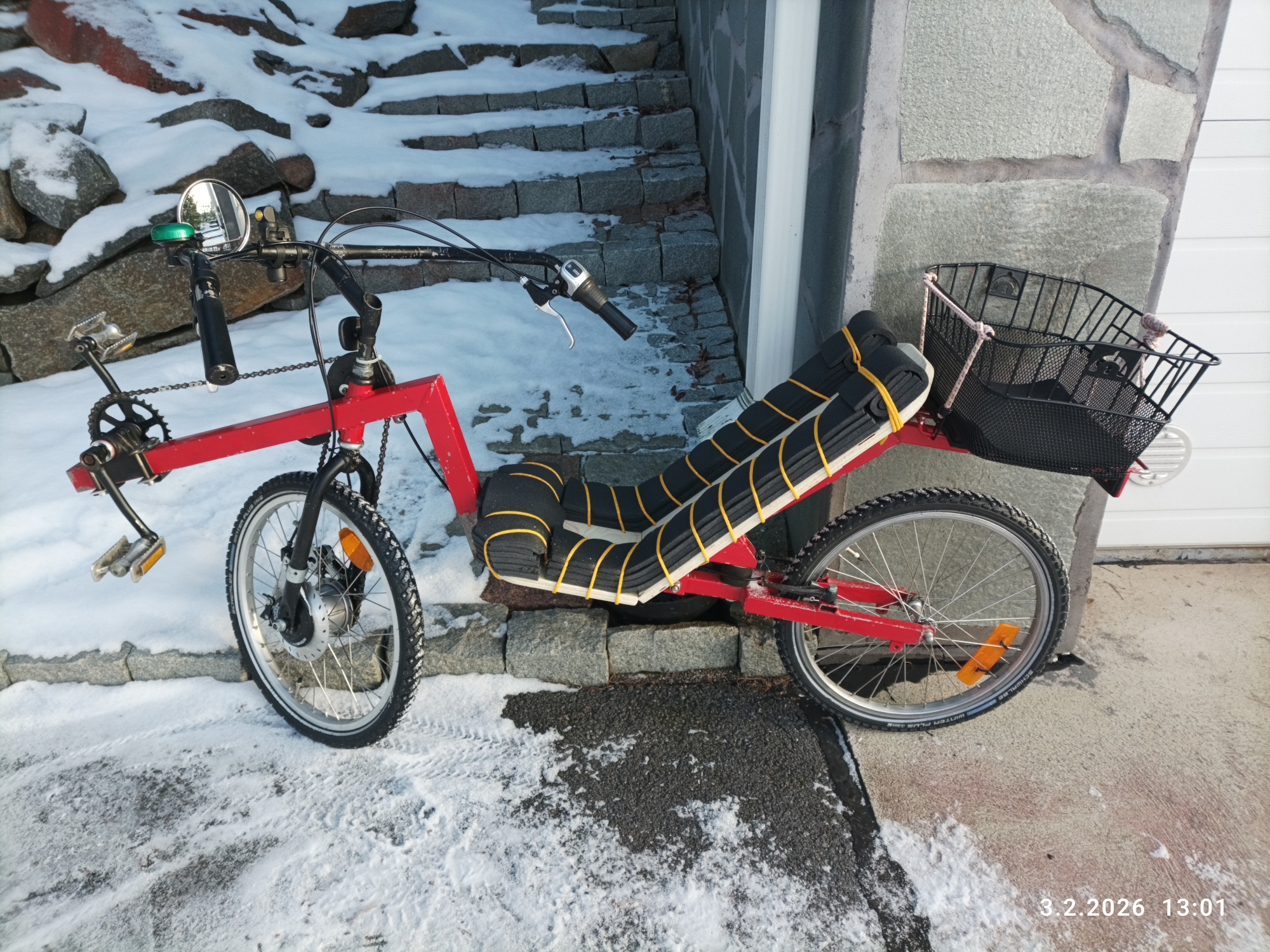

KOMMENTTI: hyvi o alkanu pelaan piene ehostelun jälkeen on talviajoski, etuvedon haittaanki tottuu joka 'helpompi sutimine' jonka kompensoi vaikka sähkömoottoril takana jollo jo paree kui takavetone nojiksis jois melko sama identtine sutii ylämäes myös kolmipyöris, eli pyörän talutteluu enemmän jonka vastapainoksi rentoutumine palautumine ajos, noi kaikki on monee kertaa väiteltyjä aiheena vaikka tottumuskysymyksii kunhan pyörä rakennetty säädetty nii että pysyy pystys myös kävelyvauhdis tai ylämäkiajos tarkottae myös että vaihteet riittävä laaja kokonaisuus myös että istuinkulma ei oo makuuasento nukkumisee.
Parhaite toimivaa mallii nautintoajoon ois Lightning P38 Lightning F40 Lightning Phantom tai M5 antiikki/shockproof sarjal tai ZOX 20 keskikorkee runko tai ZOX 20 matalarunko korotetul istuimel, tai tekee uniikkikappaleen.

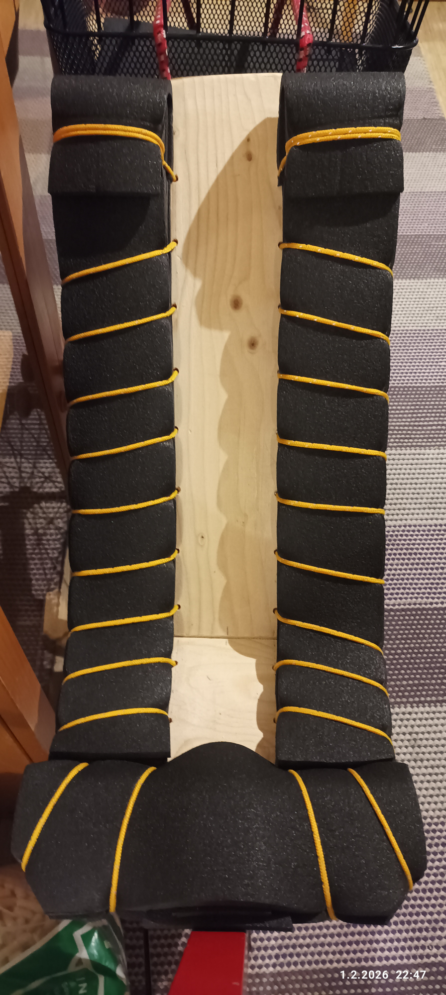

Tykkään! Kekseliäs penkin pehmuste ei paina rankaa. Mukavia ajolenkkejä.

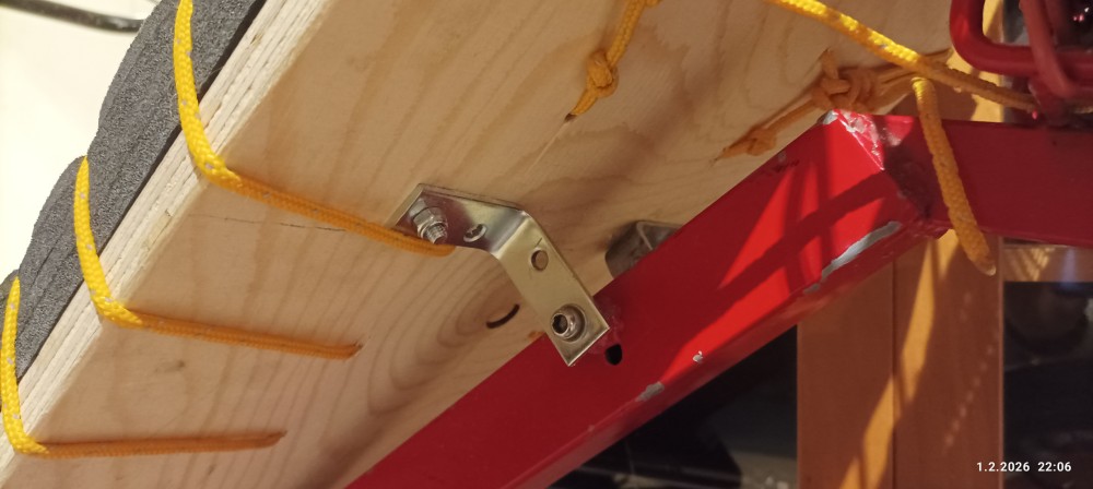

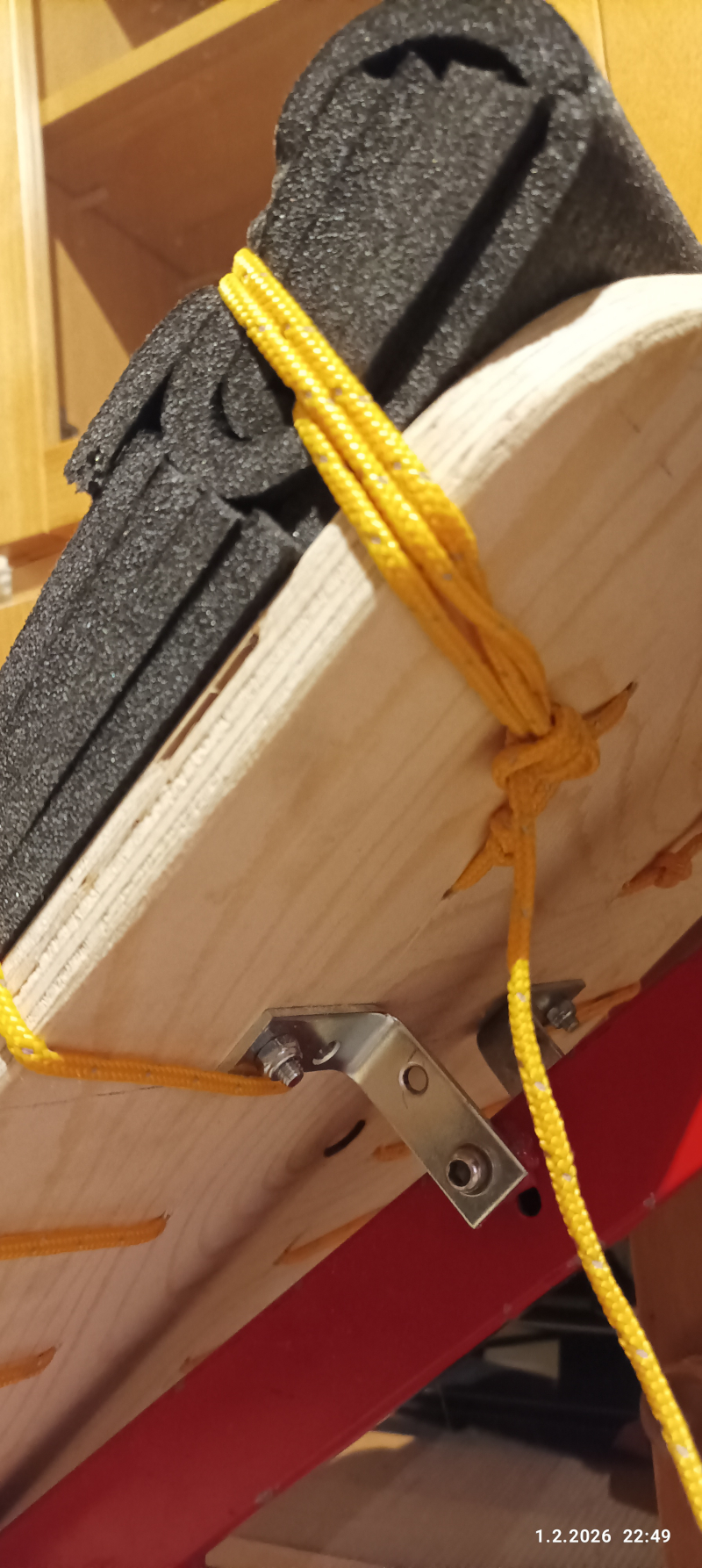

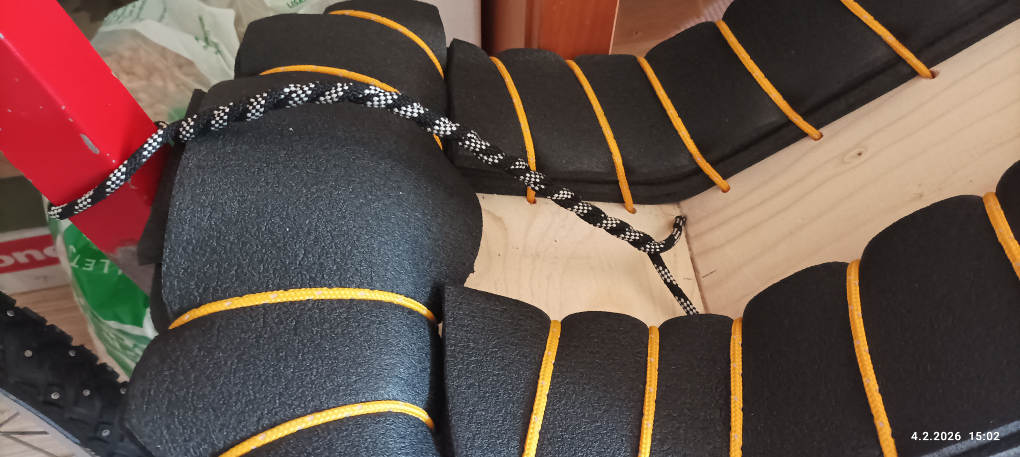

Nää vika höpinät ois kuulunut laittaa omaksi säikeekseen. Toivottavasti mode siirtää jonnekin sekoittamasta tätä listaa.
Innovatiivinen penkin pehmuste sulla.

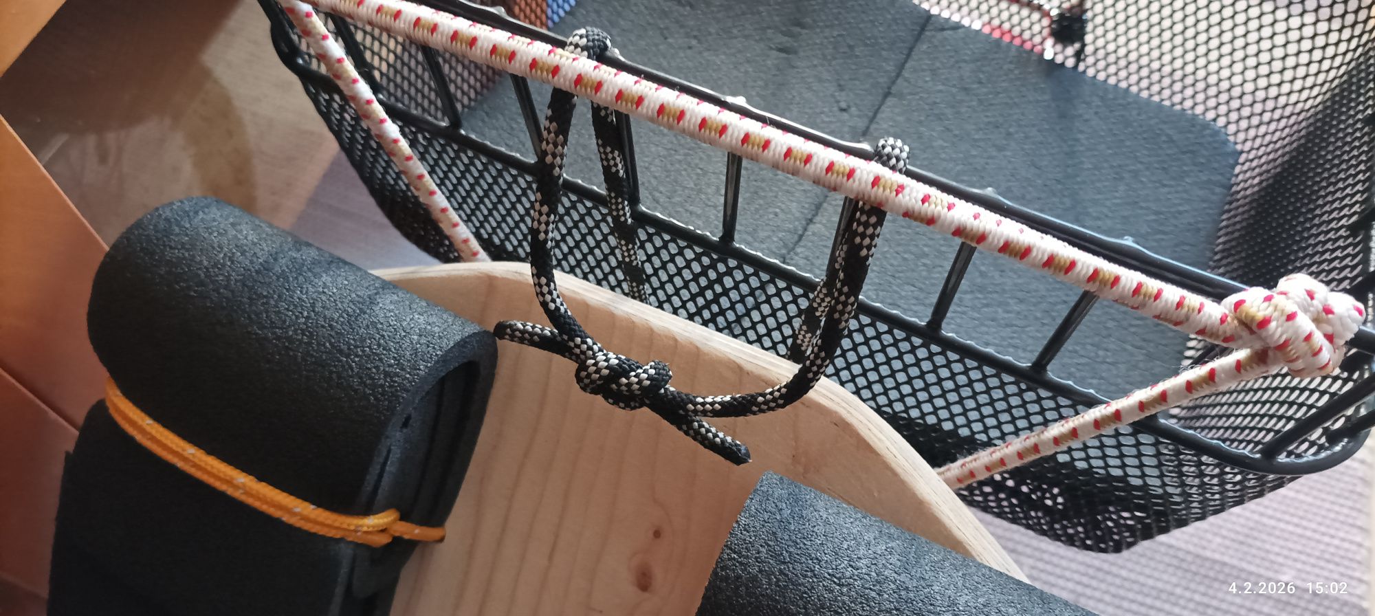

Nosta ihmeessä penkin etureunaa ylemmäs, jos ajaessa valut penkillä eteen. Yleisesti penkin sellänojaan ei hirveämmin laiteta pehmustetta, koska selkänoja ottaa vastaan polkuvoimat ja kaikki jousto selkänojan ja polkimien välillä on hukattua eteenpäin vievää polkuenergiaa. Ikään kuin normaali pyörässä satula olisi jousen päällä. Aika pomppimista olisi polkeminen, vailla menohaluja.
Vastaava penkinpehmuste on myös itselläkin omassa pyörässä, ja kontaktiliimalla liittänyt kerroksia toisiinsa. Lähinnä ristiselän tueksi niitä kannattaa alkaa pinoamaan.

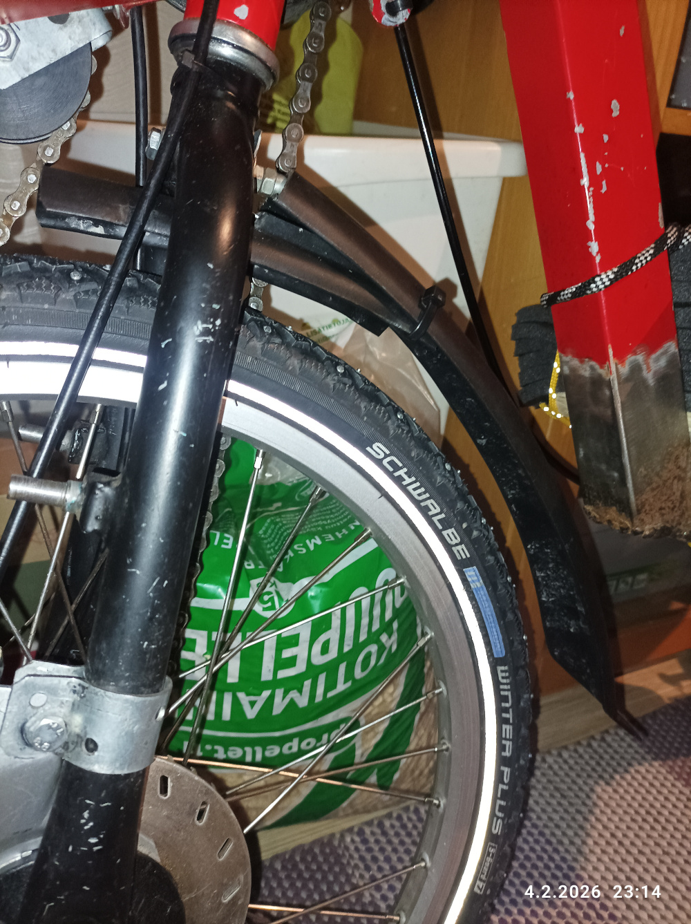

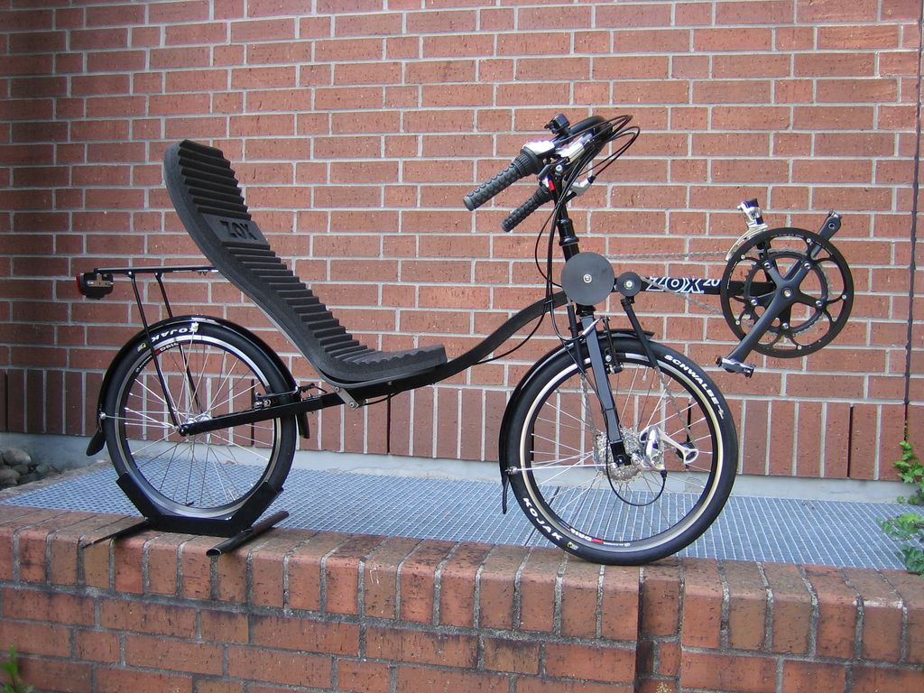

ZOX S sarjan [mid racer] keskikorkeen rungon istuinpehmuste on myös melko paksu, lisäksi samas ZOX kuvas myös mite etuvetoiseen kätevä kuraläppä kii ketjuputkien avul, muutoi kuraläppä ongelmalline eikä toi tietenkää toimi leveillä renkail tai leveil roiskesuojil:
ZOX runkokoi Small Medium Large elikkä melko tarkkal mitoituksel, netistä löytyis JIVE kopion ohje kantsii teräksestä eikä muusta:
