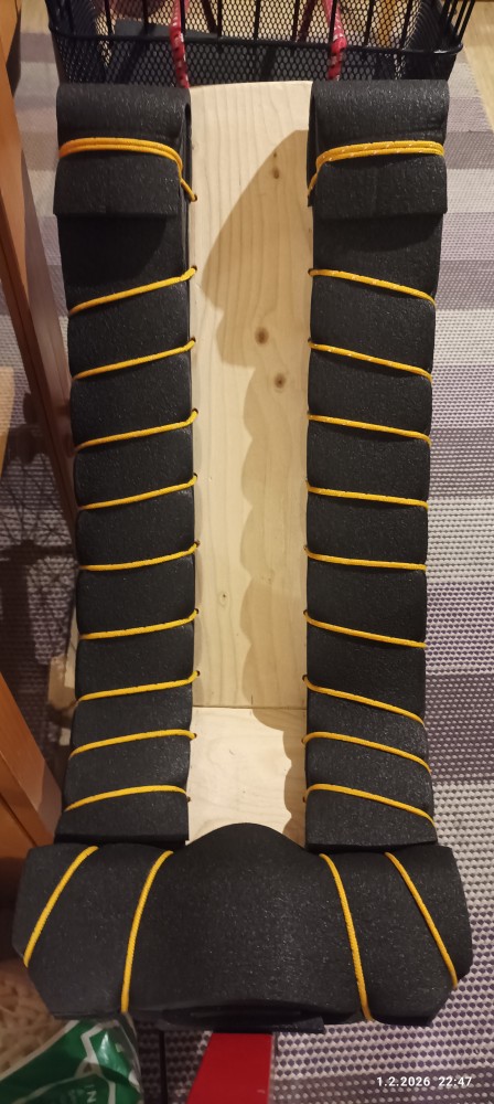

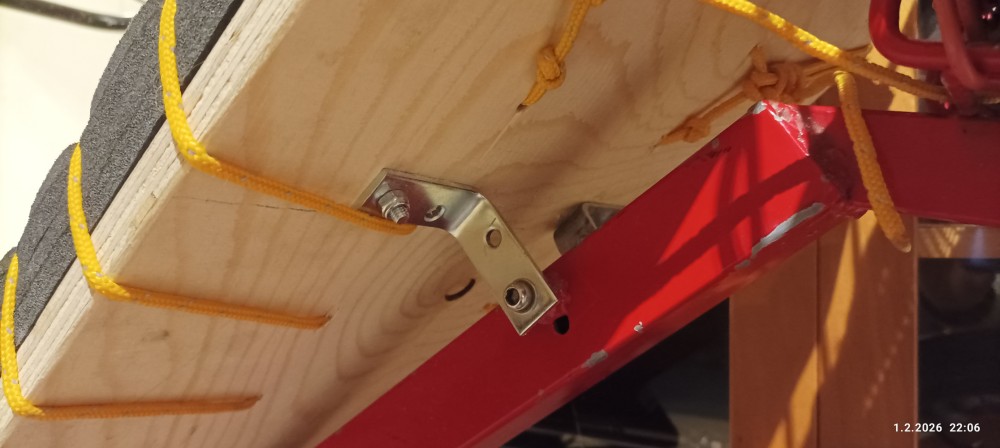

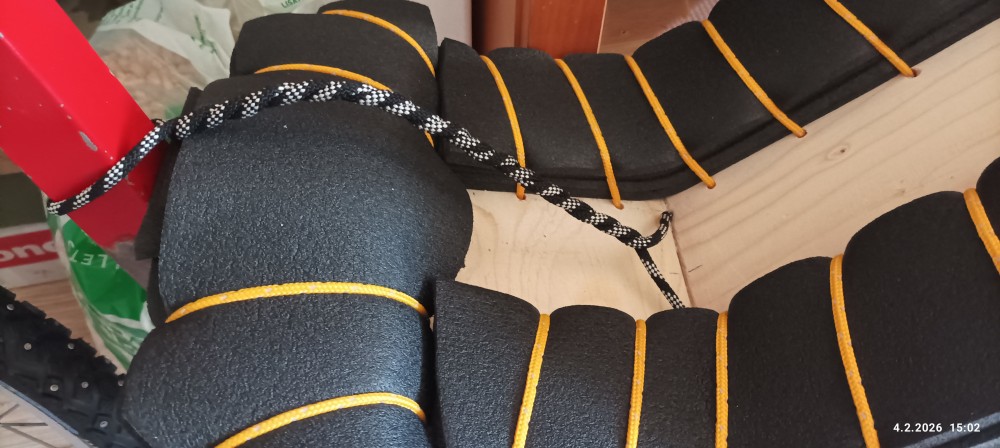

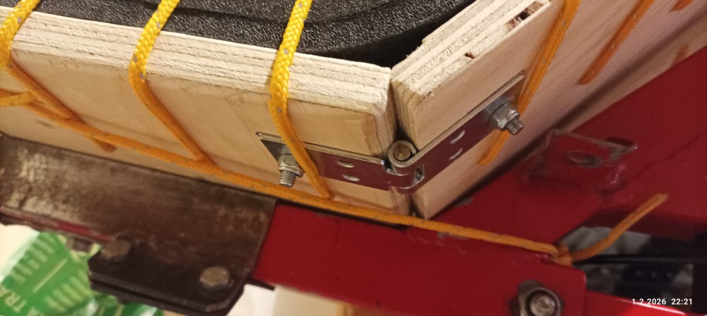

Tykkään! Kekseliäs penkin pehmuste ei paina rankaa. Mukavia ajolenkkejä.

Nää vika höpinät ois kuulunut laittaa omaksi säikeekseen. Toivottavasti mode siirtää jonnekin sekoittamasta tätä listaa.
Innovatiivinen penkin pehmuste sulla.
Nosta ihmeessä penkin etureunaa ylemmäs, jos ajaessa valut penkillä eteen. Yleisesti penkin sellänojaan ei hirveämmin laiteta pehmustetta, koska selkänoja ottaa vastaan polkuvoimat ja kaikki jousto selkänojan ja polkimien välillä on hukattua eteenpäin vievää polkuenergiaa. Ikään kuin normaali pyörässä satula olisi jousen päällä. Aika pomppimista olisi polkeminen, vailla menohaluja.
Vastaava penkinpehmuste on myös itselläkin omassa pyörässä, ja kontaktiliimalla liittänyt kerroksia toisiinsa. Lähinnä ristiselän tueksi niitä kannattaa alkaa pinoamaan.
