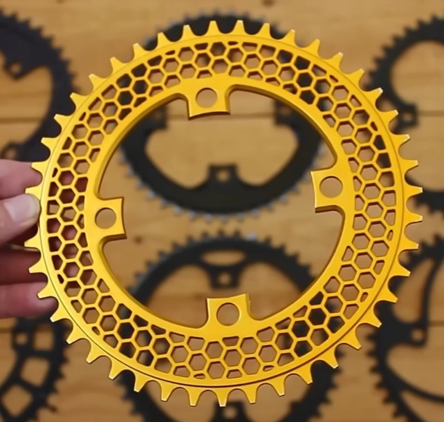

Tuolta tm:n linkkaamalta sivulta näyttäisi saavan kahdenlaisia eturattaita. Kummissakin on viisi kiinnitysruuvia, mutta toisissa "bolt circle" on 110mm ja toisissa 130mm. DF:ni eturattaissa on myös viisi kiinnitysruuvia. Mittasin, että kahden ruuvin välinen etäisyys on noin 65mm. Kumman kokoisella kiinnityksellä minun tulisi siis tilata rattaat?
Re: Mistä saa isoja eturattaita?
Lähetetty: 12 Huhti 2026, 20:21
Kirjoittaja tm
Kuvassa 130 mm pulttikehällä oleva ratas, siinä vierekkäisten pulttien väli isompi (pultin/reiän keskeltä keskelle -mitta) -> sulla siis se pienempi pulttikehä 110 mm. Mun kinnerissä (Alpha 7) on myös tuo pienempi, siinä pulttiväli näytti summittaisella mittauksella olevan sun mainitsema 65 mm.
