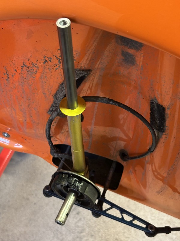

Kinnerin huoltovaunun (https://www.nojapyorafoorumi.fi/viewtopic.php?t=7749) käyttöönoton jälkeen ensimmäinen operaatio oli A7:n etujousien (elastomeerien) vaihto. Uudet osat olivat odottaneet jo tovin hyllyssä.

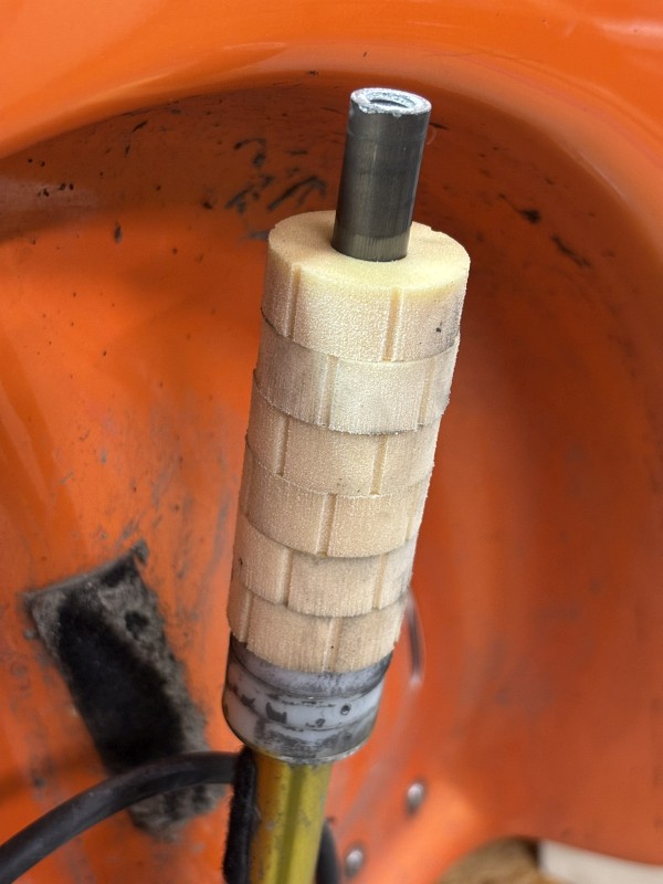

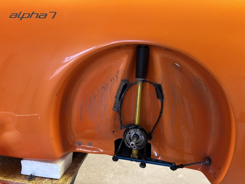

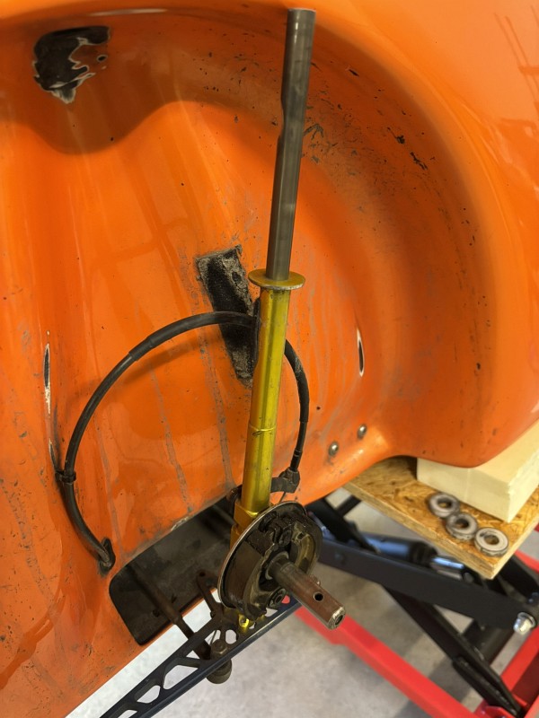

Homma oli helppo: joustintuen yläpään kiinnitysruuvi irti, vastajousi pois ja joustintuen pujotus korissa olevan liukuholkin läpi. Sitten jousien päällä olevan suojan ja jousien veto pois olkavarresta.

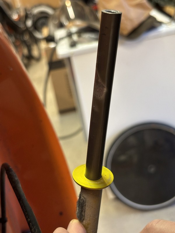

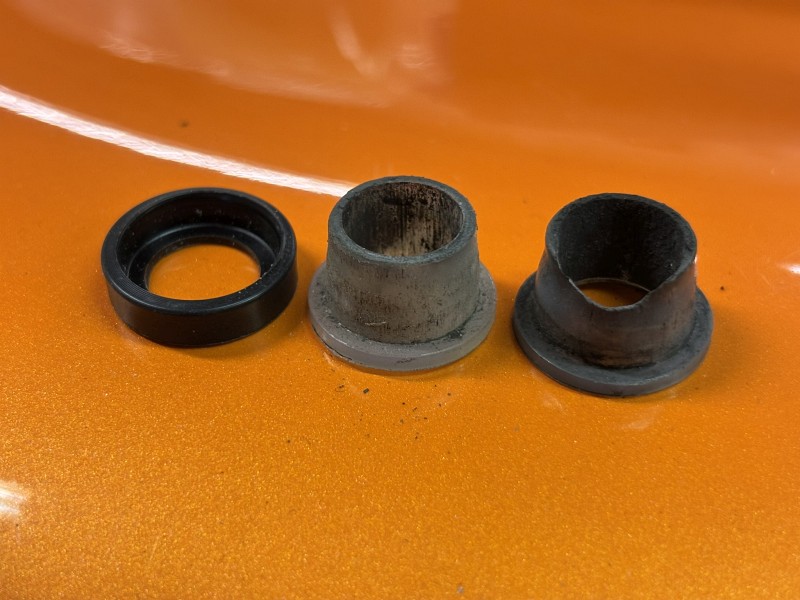

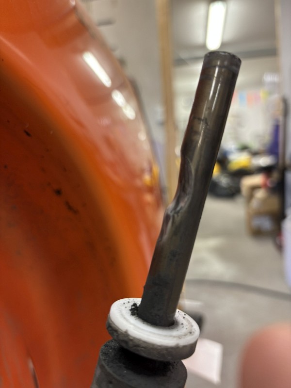

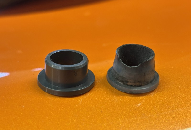

Pari ylläriä tuli vastaan: vasemman puolen joustintuen liukupintaan oli kulunut iso kolo, oikean puolen oli onneksi paremmassa kunnossa. Korissa oleva vasemman puolen liukuholkki oli myöskin kuluneempi kuin oikean puolen vastaava. Uusien jousien mukana tuli uudet liukuholkit, valitettavasti toinen niistä oli väärän mallinen -> vähemmän kulunut vanha meni takaisin käyttöön.

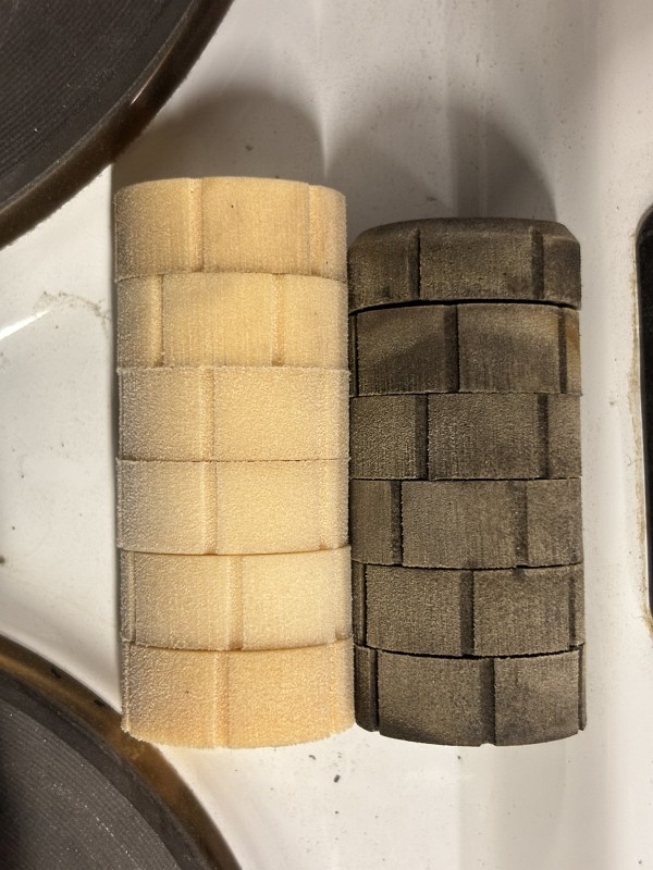

Vanhat elastomeerijouset olivat painuneet jo hieman kasaan, mahdollisesta kovettumisesta en osaa sanoa. Saapa nähdä huomaako ajossa mitään eroa aiempaan.

Ompa hurjan iso kolo! :shock:
Mihin tuo on hangannut?
Re: Alpha 7 -kinnerin etujousien vaihto
Liukuholkin kuluttua puhki hingannut hiilikuituiseen koriin…
Viestit: 2061
Ja tolpat on kuitenkin ihan terästä, ja silti kuluneet tuolla tavalla!? Aika hurjaa. Luulisi että olisi pitänyt huomiota herättävää ääntä.
Alumiinia taisivat olla… pinta oli anodisoidun oloinen, eikä ruostettakaan näkynyt yhtään.

Kävin ilta-ajelulla testaamassa etujousitusta, joka olikin muuttunut elastomeerien vaihdon myötä selvästi mukavammaksi, sekä pienissä että isommissa kuopissa. Eihän tuo lyhytjoustoisena mitään cadillac-mukavuutta tarjoa, mutta on hyvä tuollaiseksi.

Joustintuki umpitankoa? Luulisi että olisi putkea... vai näenkö kuvasta väärin
