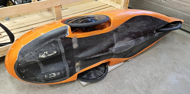

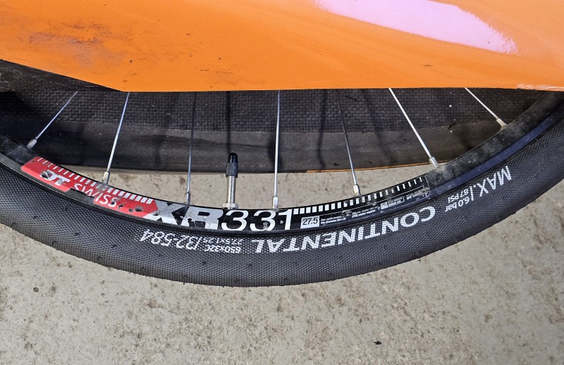

Uusi takarengas viimein paikallaan, nyt kinnerin kaikki renkaat ovat samaa merkkiä ja mallia (Continental Contact Speed).
Sangen tiukka rengas-vanne-yhdistelmä paikalleen asennettavaksi.
Toivoa sopii, ettei usein joudu vaihtamaan sisuria tien päällä.

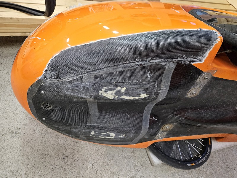

Otin ihan mielenkiinnon vuoksi irti toisen etupyörän, nähdäkseni eturipustuksen paremmin.
Perusrakenne sama kuin muissakin kinnereissä.
Otin pari kuvaa pohjasta, jota näkyy korjaillun matkan varrella.

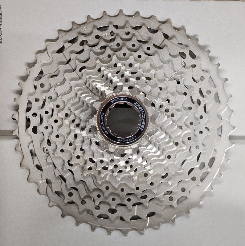

Uusi rataspakka (11-42 hampainen) ja ketjut saapuivat eilen, asennus aikaisintaan viikonloppuna.

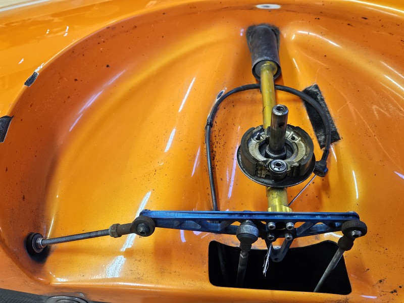

Laittaisitko kuvia myös takaripustuksesta. Eturipustukset ovat perinteiset, mutta takaripustuksessa näyttäisi olevan jotain erikoista. Takaheiluri näyttäisi olevan hiilikuitua ja toispuoleinen, kiinni rattaan puolella. Mutta iskunvaimennin näyttäisi ainakin tästä kuvasta päätellen olevan kiinni jossain alhaalla ja toimivan vetotangon tapaan. Hämmentää. :?

Höh. Iskarihan näkyy kokonaisuudessaan tuossa.
..Tuo sisälsi pientä kujeilua
..näissä on siirrytty käyttämään tällaisia joustavia elastomeerin palasia jousituksessa. Taitavat samalla hoitaa niin jousen kuin iskarin virkaa.
En muista ko materiaalia, mutta silloin kun näitä alkoi tulemaan sen muistelen jostain lukeneeni. Ihan levystä leikattuja donitseja taitavat olla.
Ei se Vilijamin ja Jviiretin käyttämä kumielastomeeri tosiaan ihan huono idea ole fillarin jousituksessa.
Kevyttä ja halpaa. Vielä kun löytyisi sopivaa narua tuohon.. :D

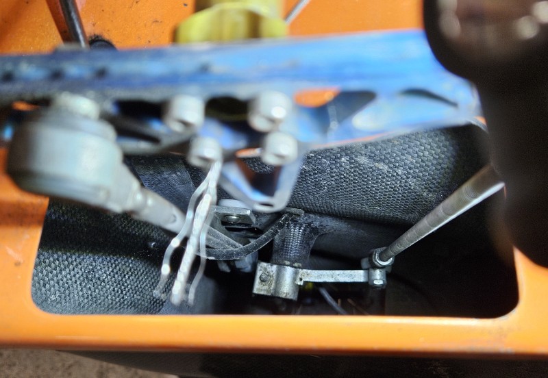

Haluaisin siis nähdä, missä se iskari on kiinni siellä alhaalla. Tuo on kuitenkin isohko vaihteleva voima, jota ei voi kiinnittää ihan vaan katelevyyn ilman vahvistamista.
Viestit: 1266
Re: Kinnerinvaihtoviikot käynnissä (Quest -> Alpha 7)
Ei se ole alhaalta käsittääkseni kiinni, siinä on vaan toi tanko tarpeettoman pitkä, kierretanko loppuu heti tuohon missä se sukeltaa näkymättömiin kuvassa :) Eli siis ihan vaan yläpäästä se on kiinnitetty ja noiden elastomeerien sijoittelulla ja kovuudella saa säädettyä. tm korjaa jos puhuin ihan höpöjä.
Viestit: 1947
Ainakin tuossa edellisessä tm;n kuvassa tanko loppuu elastomeerien yläpuolelle, tai vähintäänkin muuttuu läpinäkyväksi. :D
Kyllä se vetotanko on ja kiinni korissa. Toki koria on vahvistettu ko alueelta.
Viestit: 1266
Hmm, siltä se kyllä näyttää. Olen sitten ymmärtänyt täysin väärin vaikka olen tuosta saksan foorumeitakin lukenut :D
Viestit: 5252
Joo, siellä se on "jossain" alhaalla kiinni tuo vetotanko. Kiinnityspistettä ei näe suoraan huoltoaukosta, tarvii kokeilla josko kännykän kameran saisi tuosta huoltoaukosta sen verran sisään, että saisi kuvan napattua.
Jotain polyuretaania vissiin nuo jousituskumit, en ole vielä perehtynyt aiheeseen.
