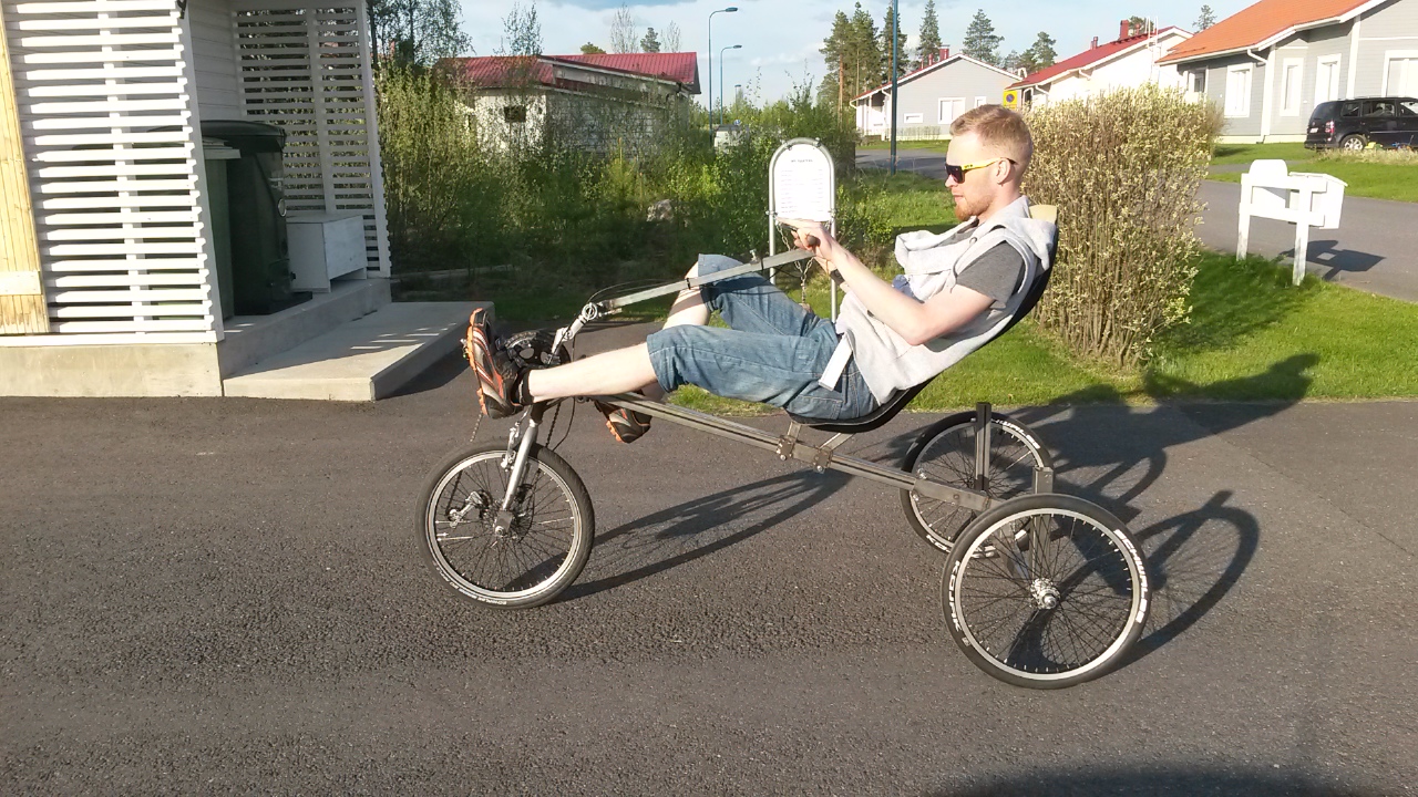

Laitetaanpa kuva välyksettömästä muttta ylösnousevasta tilleristä. 22 millisen ohjaustangonpätkän ympärille on kääritty tuulilasinpesunestekanisterin kyljestä leikattu siivu. Pultilla kiristäen välys pois ja muovi kuitenkin liukastaa liitoksen liikkuvaksi. Alapuolella korkeudenrajoitinpultti.

Pyydetty kuva kuskin kans. Vävypoika mannekiinina. Ois kuulemma kakspyöräsenä parempi ![]()
