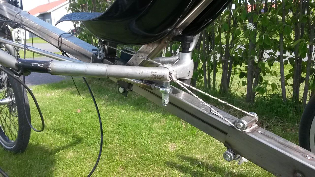

Nyt alkaa ohjaamo olla valmis. Tangopäävaihtaja ois vielä toiveissa. Oikeankäden tanko on vaan paikallaan pysyvä (huonon) käden lepuutustanko. Vasemmanpuoleisella ohjataan.
Ohjausiskarina/keskittimenä on Jorille mieleinen naru-ratkaisu. Saa nähdä kuinka kauan kestää ![]()
