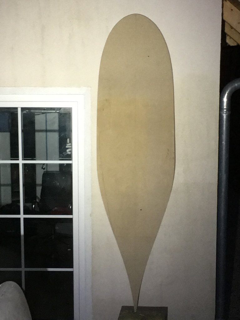

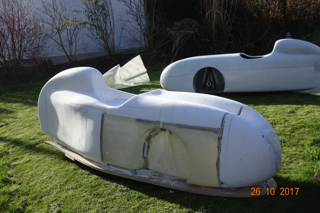

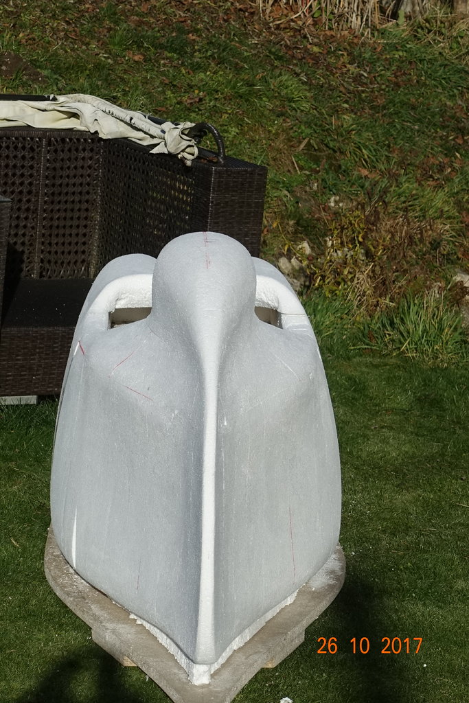

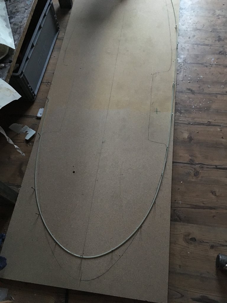

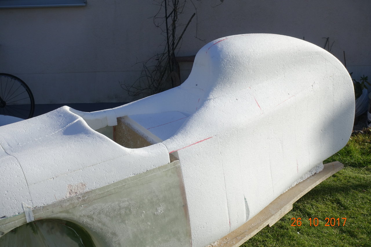

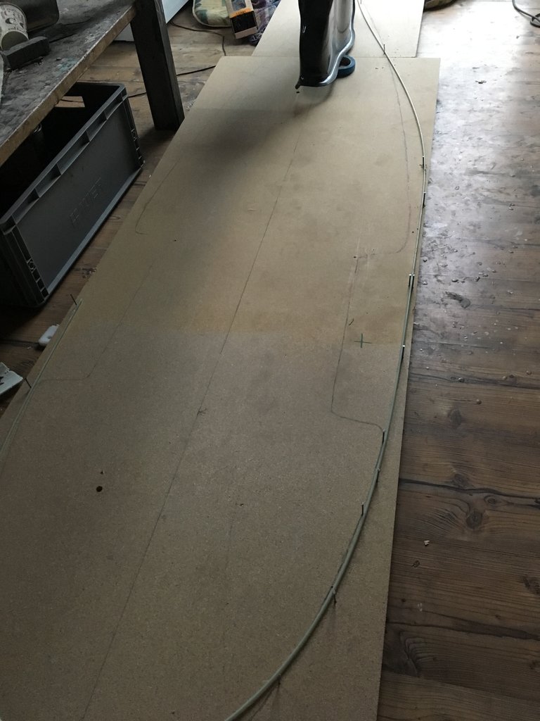

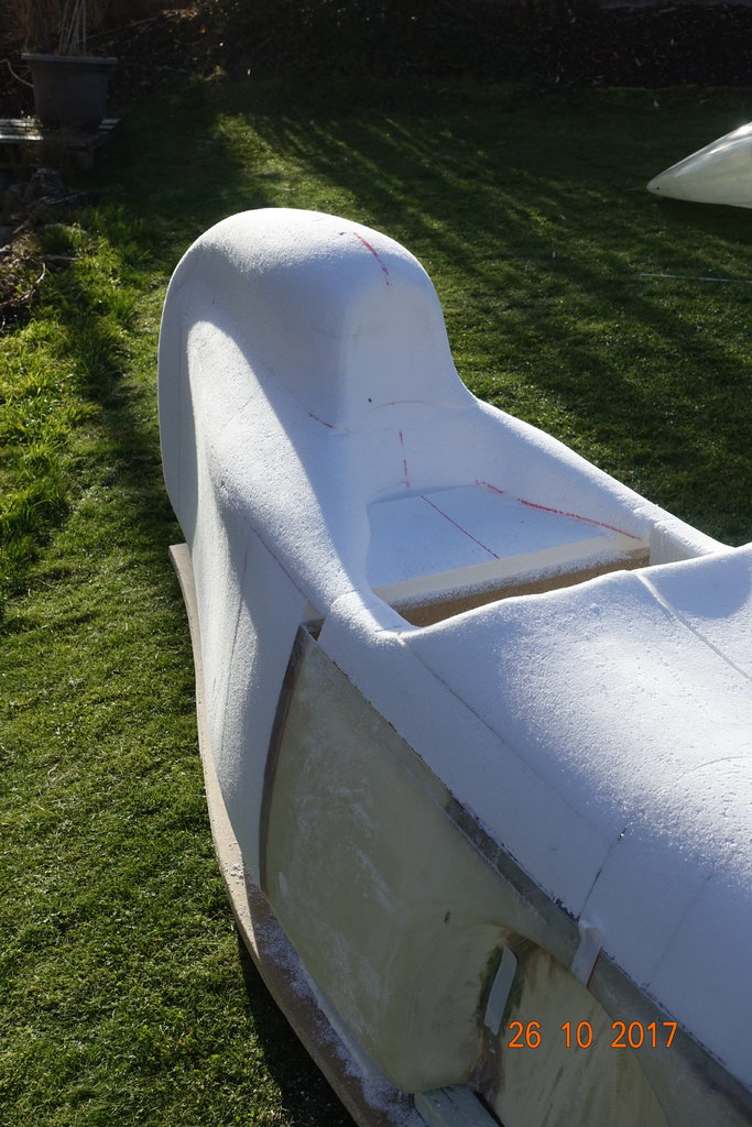

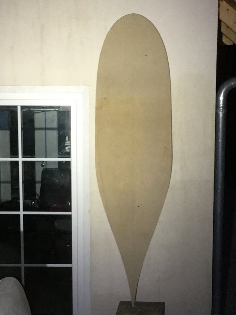

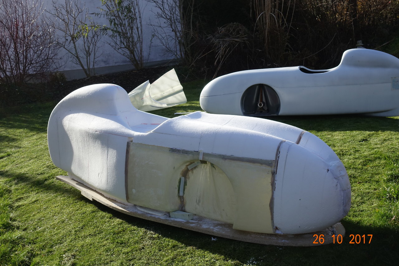

Laitetaan nyt vaikka tähän ketjuun kun Daniel Fenn on jälleen tekemässä uutta kinneriversiota. Tässä ketjussa on juttua asiasta: https://www.velomobilforum.de/forum/ind ... ven.50305/
Kinnerin muodossa hän hakee hieman uusia tuulia, ohessa kuvia. Mukana siis selvästi samaa ajatusta kuin Avuksessa, eli että poikkileikkaus kasvaa aika pitkälle perää kohti mennessä, arviolta noin 2/3 osaa pyörän pituudesta. Noihin puukuitulevyihin oli ymmärrykseni mukaan hahmoteltu DF:n ääriviivat malliksi. Keula on siis varsin selvästi lyhyempi/tylpempi kuin DF:ssä ja takapää on jännän näköinen sisäänpäin imaistu. Kulkuaukko näyttäisi pienemmältä ja hieman eri muotoiselta muistuttaen Evo-K:n kulkuaukkoa enemmän kuin DF:n. Tiedä sitten toimiiko tuo muoto niiden pyöräkatteiden kanssa kuinka hyvin.

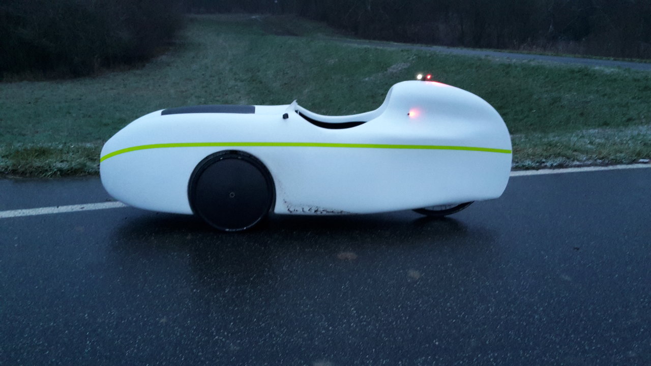

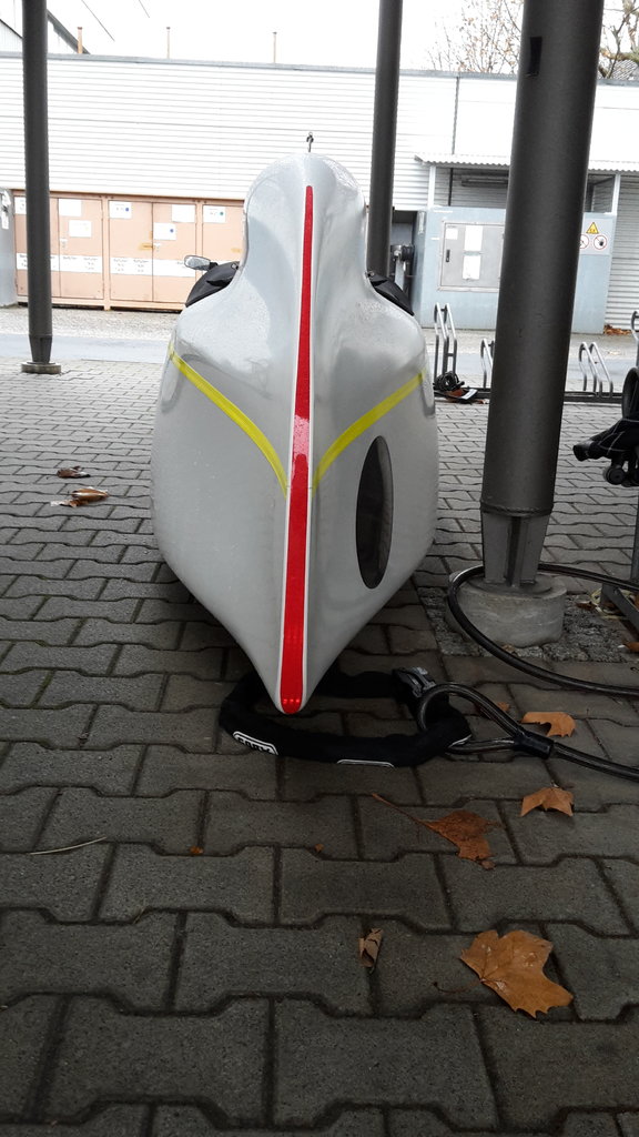

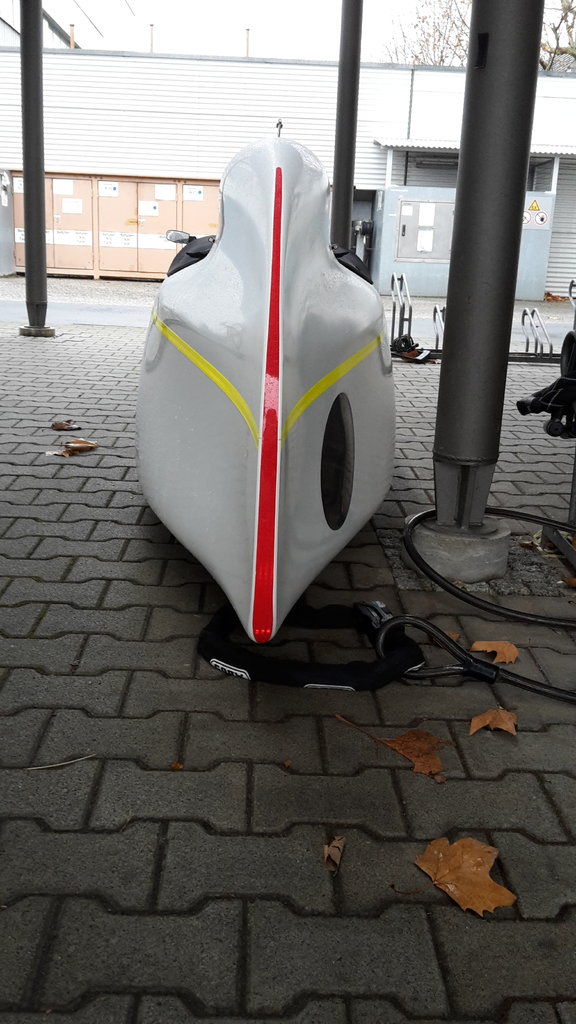

Romaniassa tehtävä versio.
Kätevää, kun levein kohta on kuskin kohdalla.

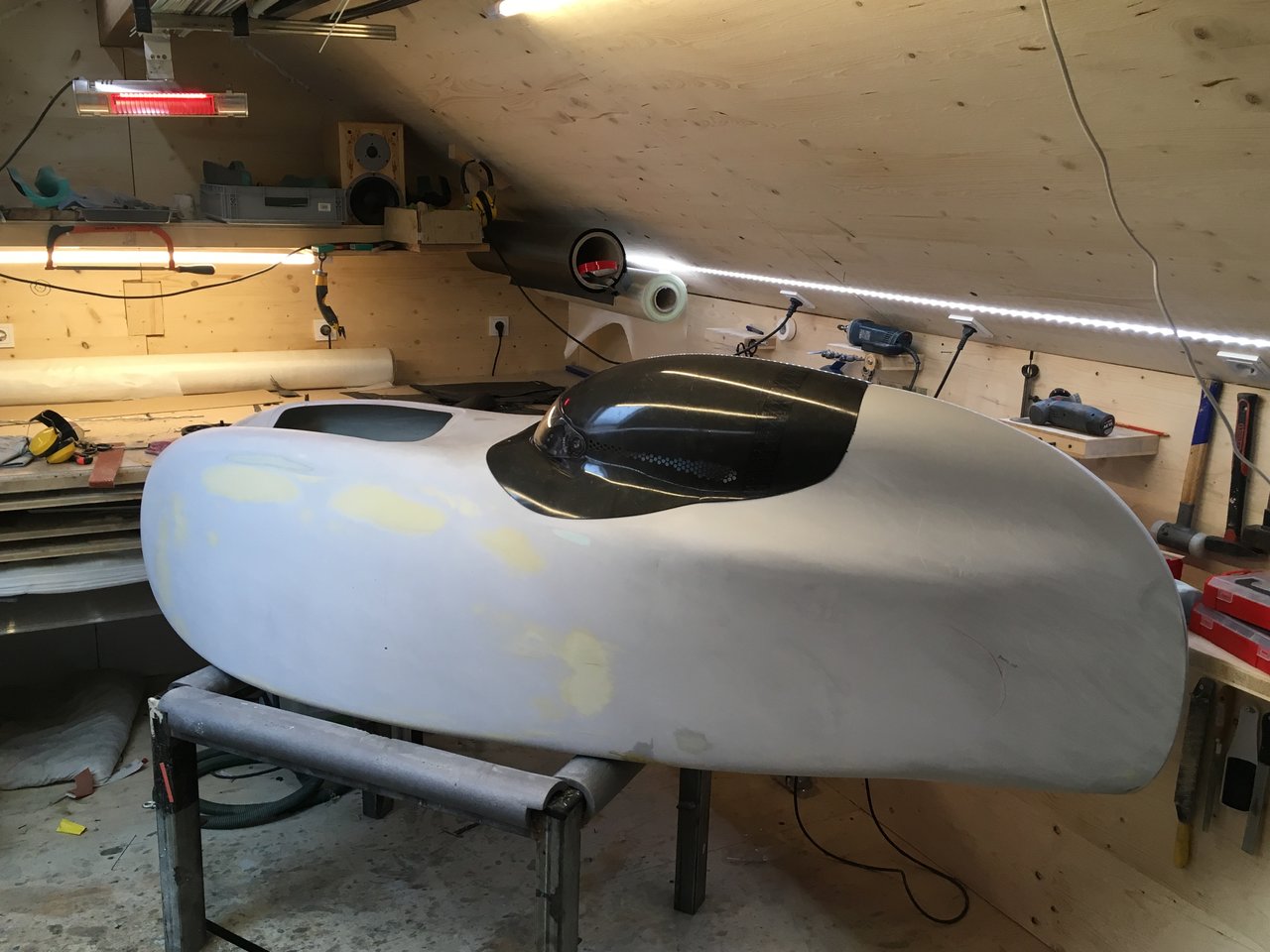

Kisaversio Danielin tekemä.
68 cm leveä, 255 cm pitkä ja korkeus 90 cm. Levein kohta 55 cm etupyörän takana.

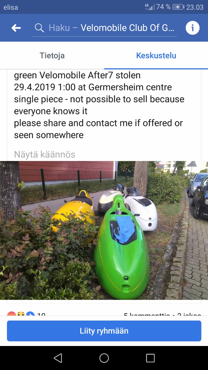

Spezimessuilla varastettu Danielin viimenen kinneri After7 :( kuvassa tuo vihreä.
