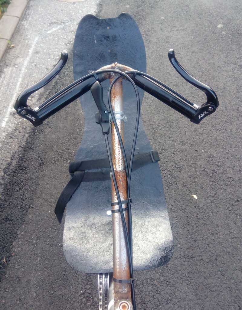

Tuosta ohjaustangosta olisi kiva nähdä myös kuvaa... näyttäisi siltä että jarrukahvat on takaperin ja sarvet osoittaisi taaksepäin.

Ohjaustango on suunnilleen tälläinen:
Tangonpääjarrukahvat ja kitkavipu stemmissä. Otan kuvan niin näet.
No nyt on pari kuvaa. Alemman yritin ottaa silmien kohdalta.
