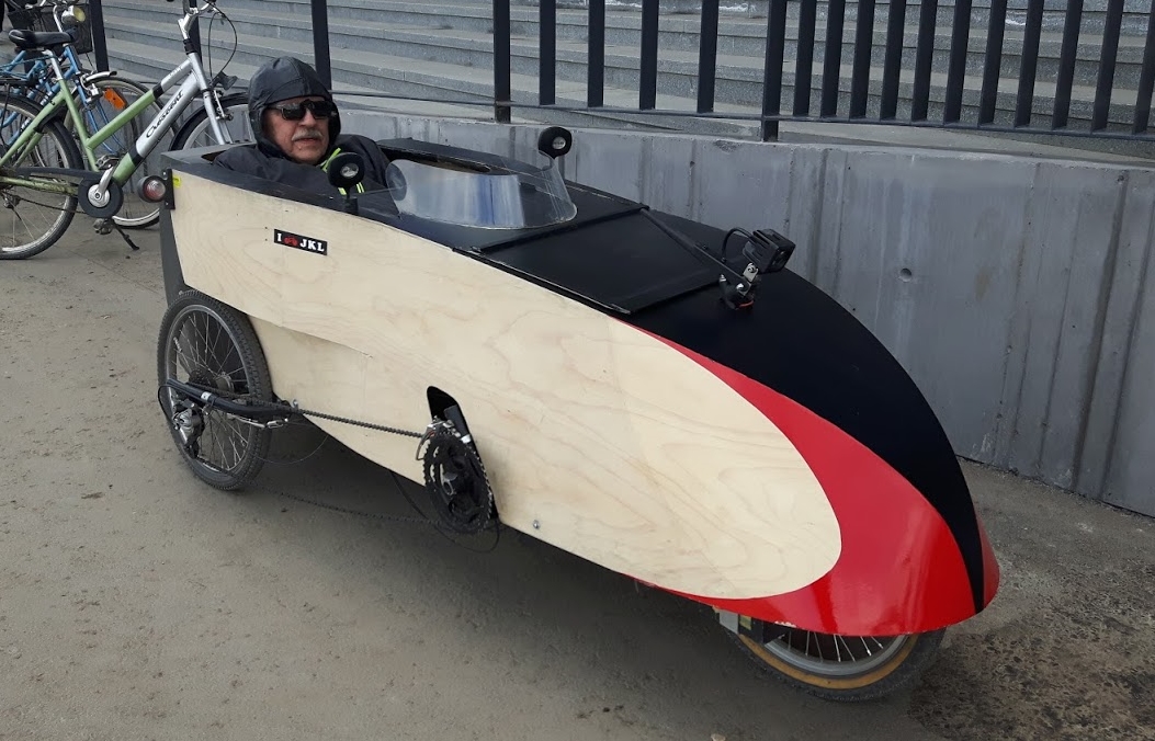

Olen päättänyt ottaa pois punaiset osat korista. Ne jotenkin ärsyttivät. Tässä kuva kuvankäsittelyn avulla tehdystä suunnitelmasta. Punaiset osat on helppo ottaa pois, kun ovat kontaktimuovia.
Re: SH31
Aiempi versio oli tämän näköinen

Re: SH31
Hieno on Sakarin kinneri, ei voi ku kateellisena ihailla ku ei oo ite saanu aikaseksi :oops:
Onko Sakarilla minkäänlaista mutua siitä, onko tuosta katteesta ilmanvastushyötyä? Mietin kun siinä ei oo pohjaa, voiko se silti helpottaa menoa?
Re: SH31
Kyllä sitä on vaikea sanoa, menee kyllä mudun puolelle. Kun on kokeillut oikeita sutjakkaita täysin katettuja velomobiileja, on niissä meno paljon keveämpää. Johtuu kyllä myös jousituksestakin.
