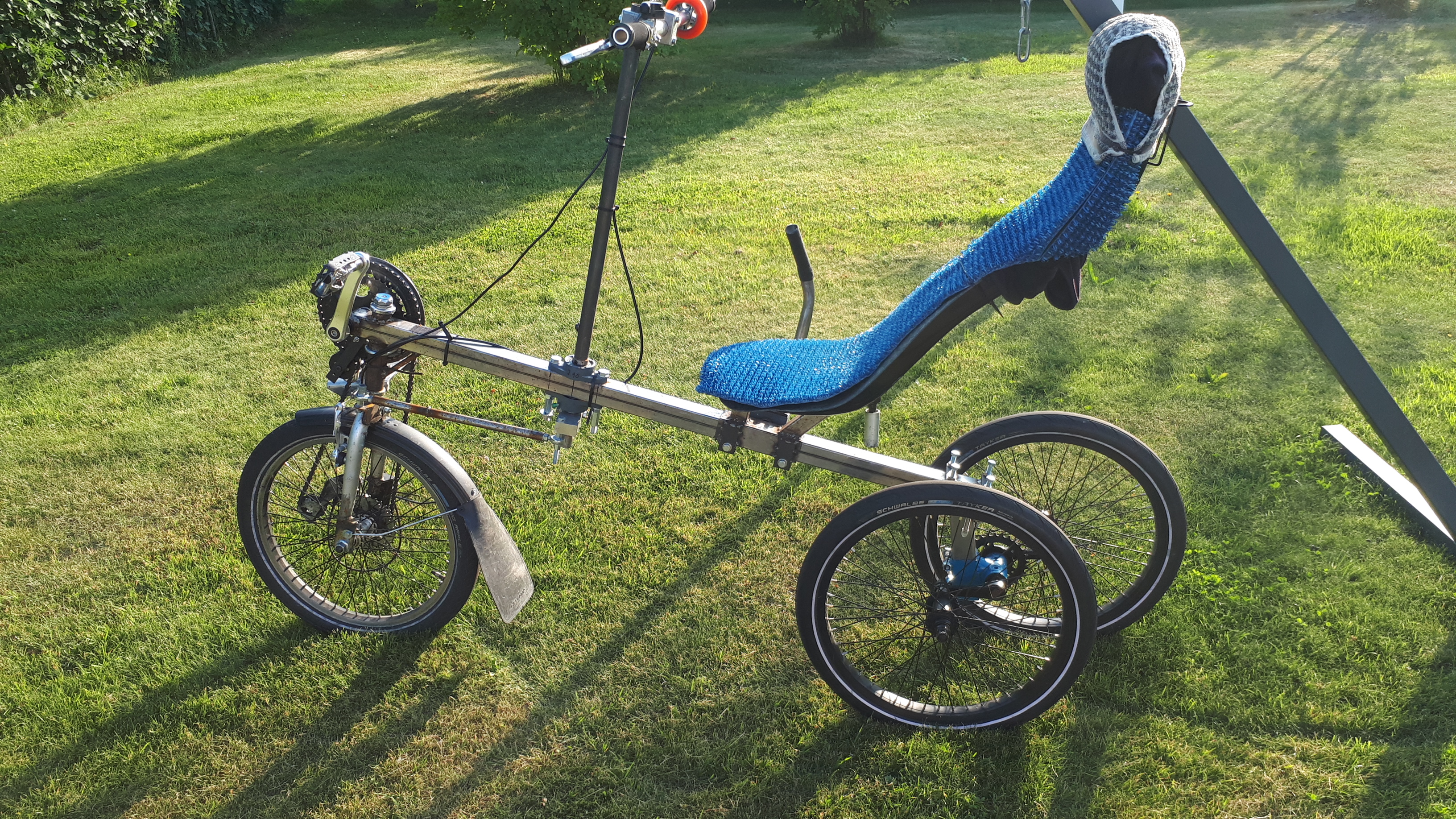

Säädin perää ylemmäs jolloin jättö pieneni. Liikkeellelähdöstä tuli helpompaa.
Huonoa kättä kokeilin pitää ohjaustangolla, ei tullut mitään. Kaaduin pari kertaa liikkeellelähtöyrityksessä.
Laitoin huonon käden lepuutuskahvan takaisin paikoilleen, joka oli entisen alaohjauksen kaverina. Siinä käsi lepäsikin aika mukavasti.

Pienessä nopeudessa kun kääntää tangolla, niin takarenkaista kuuluu yllättävän voimakas hiissaus-ääni, koska telin takia renkaat joutuvat luistamaan.
Kunhan saan aikaiseksi, niin taidan tehdä yksirenkaisen jousitetun perän....?

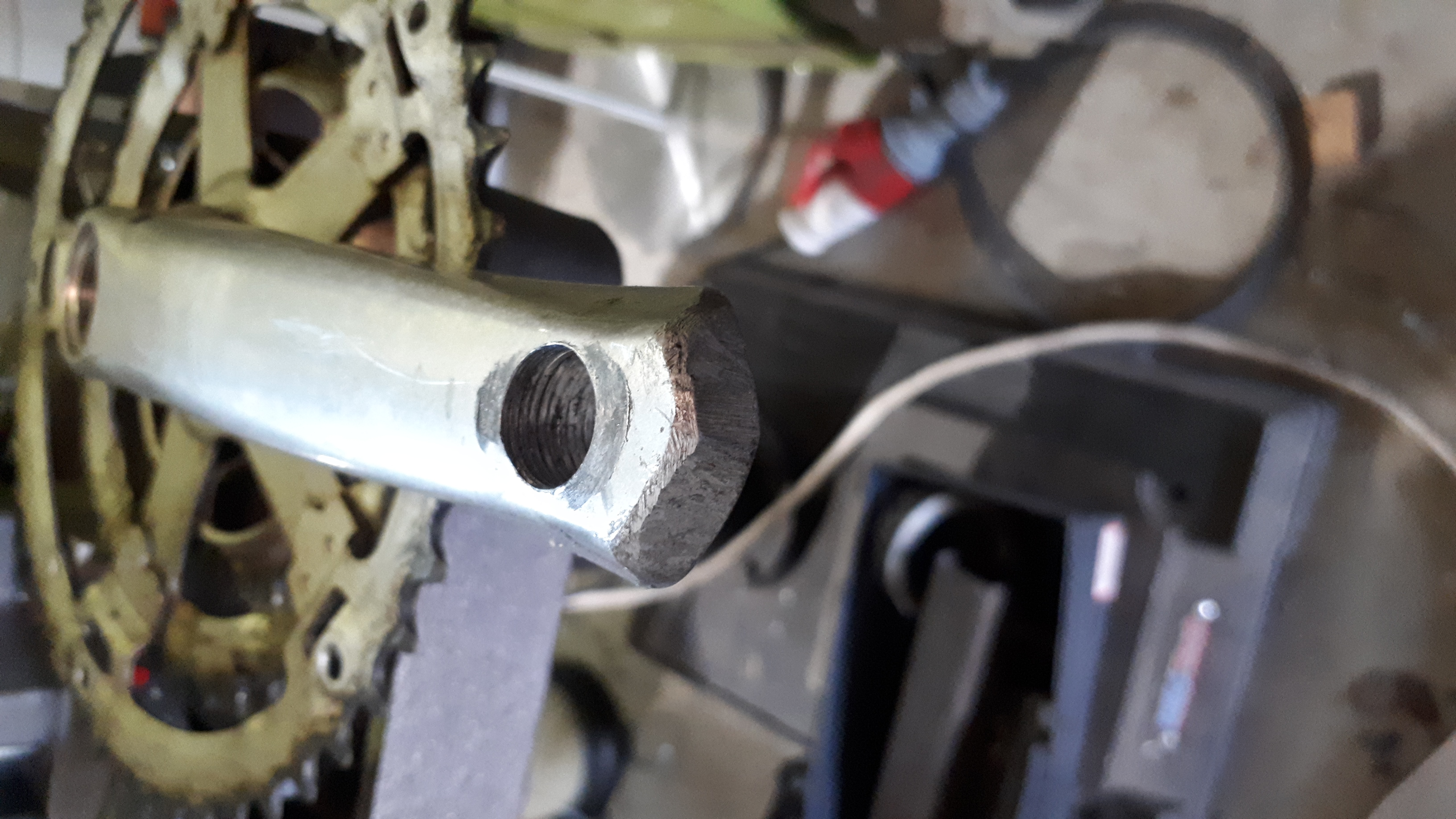

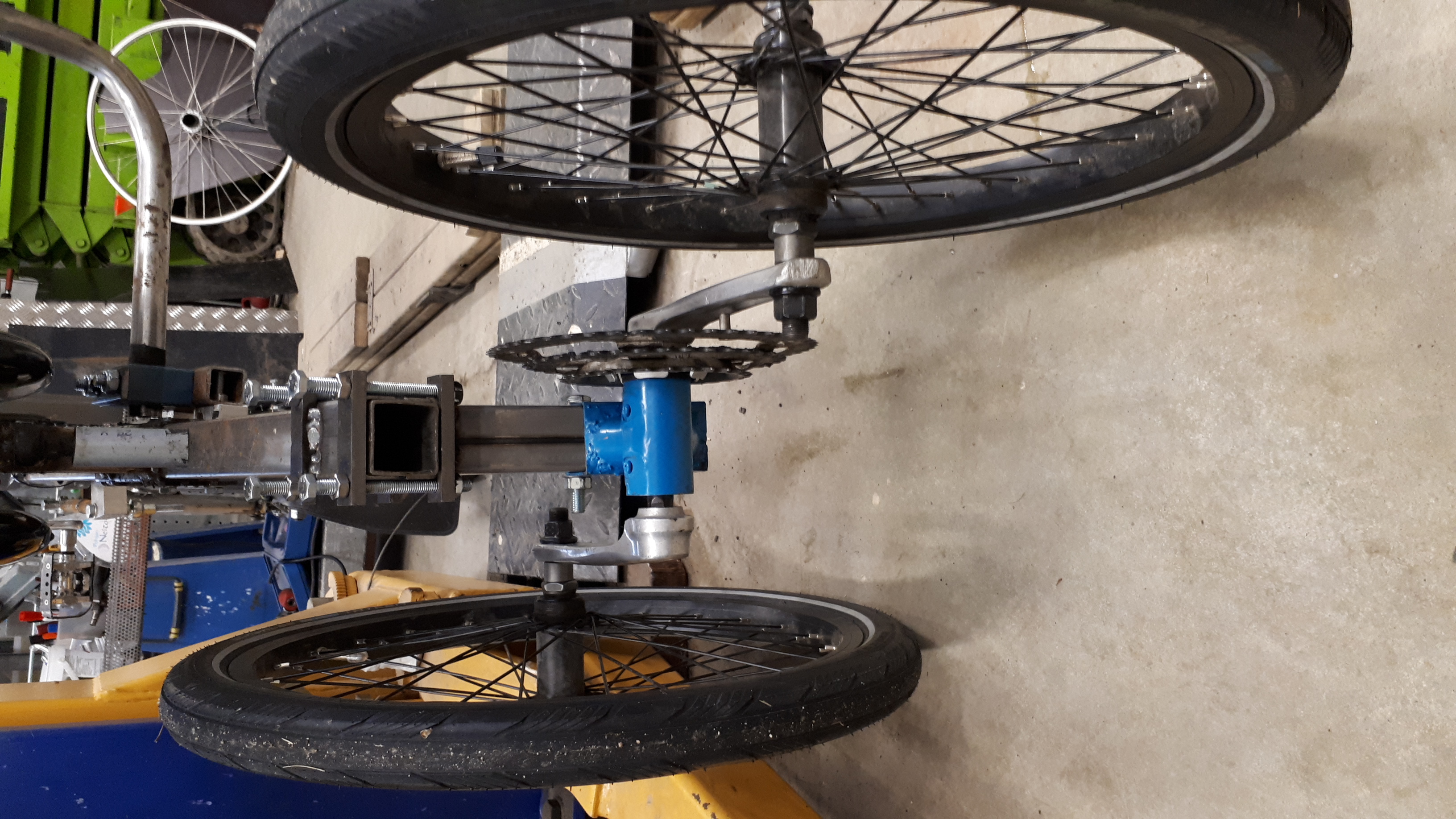

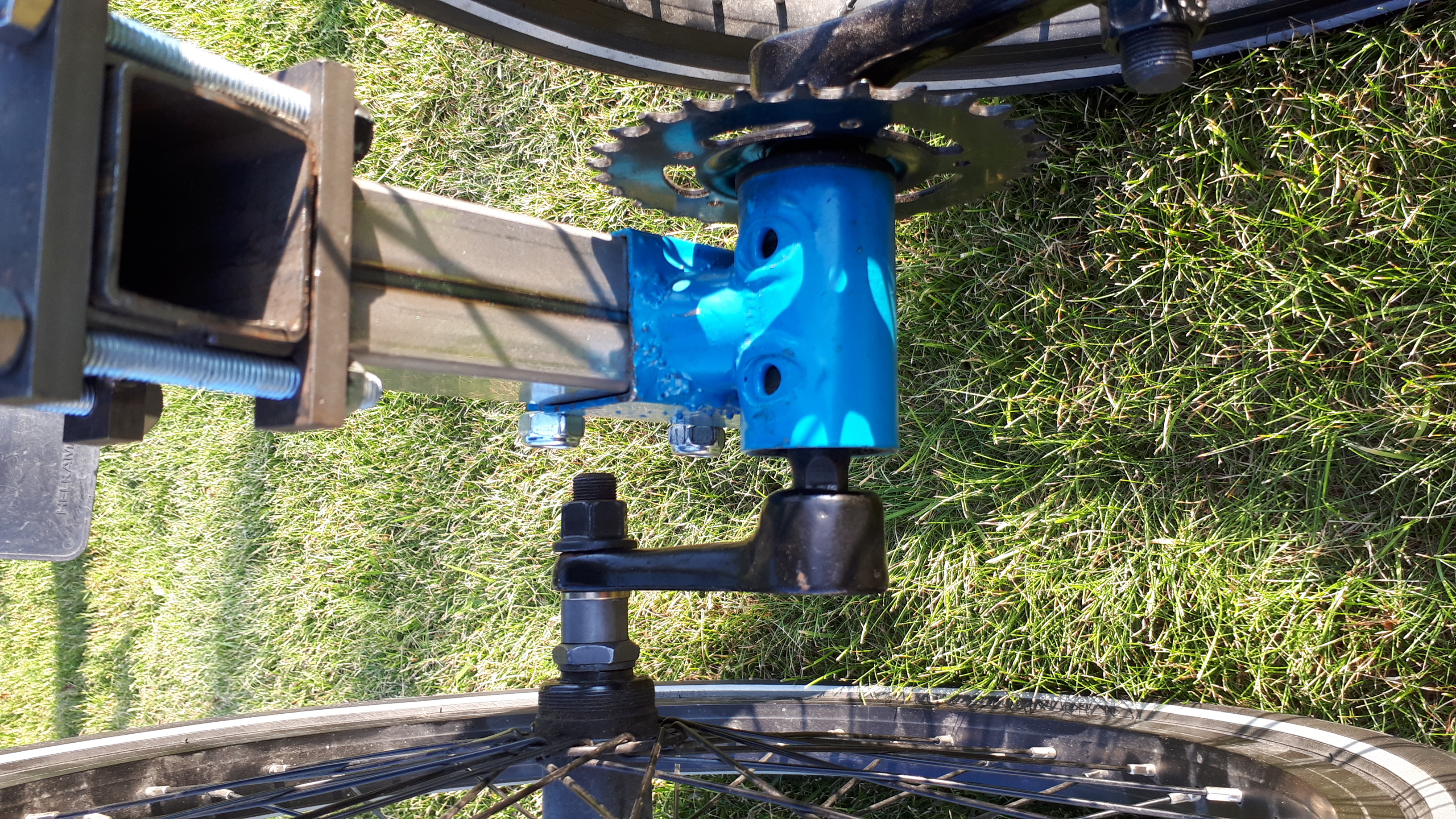

Vaihdoin lyhemmät 95mm kammet telemark perään. Tuli huomattavasti mukavampi ajaa. Ei kahnaa läheskään niin paljon hitaassa mutkassa kuin pidemmillä. Myös rullaus parani! Nykyisissä kammissa pyörän napa tulee suoraan keskiöakselin suuntaisesti. Aiemmissa oli pyöräkkä pinta (jotkin itse lyhentämäni 140mm kammet) mihin napa kohdistui miten sattuu.

Ymmärrättekö miten mahtavaa on ajella vapaasti kallistelevalla nojapyörällä?
Mää haaveilin siitä pitkään ja nyt onnistuu.
Ohjausta pitää aktiivisesti ajatella varsinkin liikkeellelähdöissä ja pysähtyessä. Hitaassa vauhdissa pitää olla koko ajan valmiina vippaamaan ohjausta oikealle, jolloin pyörä kallistuu terveen jalan puolelle vasemmalle. Oikealla huonolla jalalla en saa pidettyä pyörää pystyssä varmasti. Nurin on menty muutaman kerran liikkeellelähdöissä ja pysähtyessä. Ajaminen on aika uuvuttavaa, koska ohjaus ei tule vielä automaationa. Ehkä sitten 1000+ km jälkeen. Mutta tosi mukava on tällä ajaa.
Telemark akseli on vaivattoman eleetön. Sen jättö taitaa olla nolla, kun mitään epäjohdonmukaisuuksia ei tule kallisteluissa, eikä pystyyn nousuissa, kuten esimerkiksi Flevotrikessä oli.
Vielä jos sais aikaiseksi laittaa jarrusatulan puristamaan taka-akselin kampiratasta, niin sais kallistuksen lukon, jolloin vois pysähtyä risteykseen jalat polkimilla.

Jorilla ois itku päässyt -jos ois nähnyt- kun porasin 14mm terällä 95mm kammista polkimen kierteet pois ![]()
