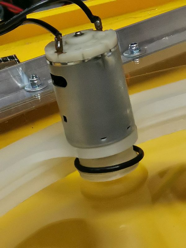

jori kirjoitti: 25 Loka 2021, 10:15
Sama ongelma kuin näissä isopyöräisissä kovassa vauhdissa. Keskipakovoima painavalla umpikumirenkaalla vaatii paljon esikiristystä.
Niinhän siinä kävi kuin Jorin videossa, eikä tarvittu edes alamäkeä :lol: .
Noin kilometrin ajon jälkeen o-rengas pomppasi pois vetorullan päältä.
Onneksi ei ollut sadekeli, joten toimimaton kiekko ei häirinnyt ajelua.
Tarvii tsekata, josko o-rengaslajitelmasta löytyisi pykälää pienempi lenksu.
Nitriilikumiset o-renkaat eivät tykkää pitkäaikaisesta vetojännityksestä (menevät poikki...), tämän takia mitoitin venymän pieneksi. No tuli nyt sitten todettua, ettei tuo riittänyt. Ei ongelmaa, normaalia kehitystoimintaa tyyliin "kantapään kautta".
Fiilis vahvasti positiivisen puolella, kiekko pyöri ihan "vakuuttavasti" sen aikaa kun toimi...

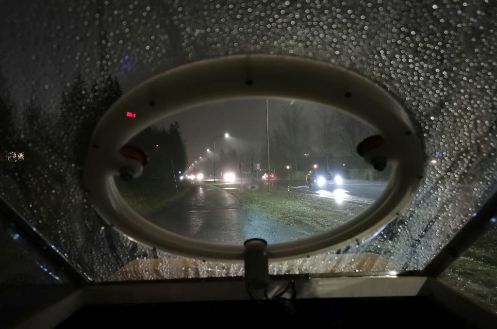

Niin tuli ja meni ko. päivä, ja testiajo siirtyi tälle illalle.
Kyllä se on hyvä! Kaukana täydellisestä, mutta toimii. Paljon parempi toimintaperiaate kuin tuulilasinpyyhkijöillä, näkyvyys on koko ajan tasaisen hyvä.
Video: https://youtu.be/RjfTXyRuHsg
Alla oleva valokuva vähän liioittelee, ei tuo kiekko ihan noin kuivalta näytä ajon aikana:
Sade oli tällä kertaa enempi tihkusadetta kuin kunnon vesisadetta isoin pisaroin.
Kiekon pinta kaipaa vielä liukastetta, vettä jää pieninä pisaroina kiinni kiekon pintaan turhan paljon, vaikka pyörimisnopeus on ainakin omasta mielestä aika iso.
Melua on yli oman tarpeen, hiljaisemman kehittäminen lisätty tehtävälistalle. Toteutus sitten joskus, ehkä...
Ajelin vähän pidennetyn ruokakauppareissun eli puolisen tuntia, ja kiekon pyöritysakku tyhjeni kotipihaan palatessa. Vanha akku, joten lyhyt toiminta-aika ei ollut sinänsä ihme. Riittää testailuun, muttei varsinaiseen käyttöön. Kiekon pyörityksen tehontarve pitää vielä selvittää.
Tästä on hyvä jatkaa :D .

tm kirjoitti: 28 Loka 2021, 22:38
Se on hyvä sadetta vastaan! Videon alkuosassa näyttäisi natriumlamppujen valossa siltä, että se pyörii vastapäivään, mikä olisi jotenkin luonnonvastaista. Pyörivien tuulilasien kuuluisi pyöriä myötäpäivään... Mutta loppuosassa videota en enää ollutkaan varma pyörimissuunnasta - 100 Hz:n taajuudella välkkyvät natriumlamput ovat voineetkin tehdä katsojalle tepposet... grin.

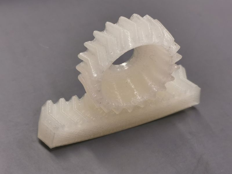

Hammaspyörät jäi pyörimään mieleen, joten en malttanut olla mallintamatta ja tulostamatta koepalikoita.
Hypistelyn perusteella idea saattaa kulkeutua tuulilasikiekkoon...
