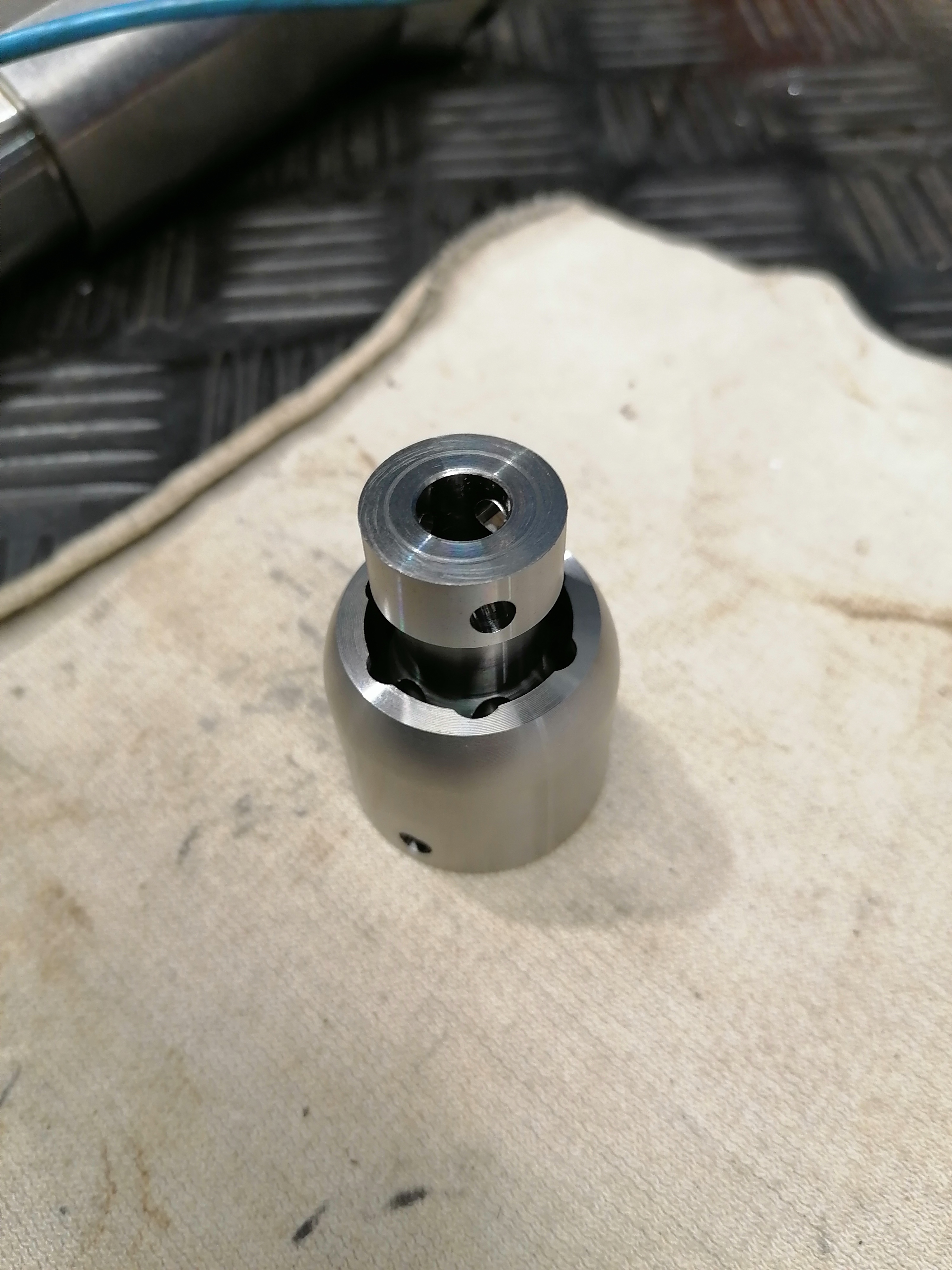

Lisätään puolivalmiiden rakennelmien kerhoon tämä cv-nivel. Olis se ollutkin outoa jos kerralla tulis hyvä. Ei vaan saa kuulia mahtumaan. Ilmeisesti pitää tehdä vähän syvemmät urat ja kevennellä sieltä täältä. Autonkin vastaava nivel on erittäin v-mäinen saada purettua tai kasattua.
Fusionilla ensin piirsin radat 6mm kuulille ja siitä sitten otin käsipelillä työstökoneelle koordinaatit. Piirustukses oli varmaan 10 eri kaarta mistä yritin sitten löytää oikeat :D
Varmaan siirryn työkalujen niveliin ettei mee ikä ja terveys näitten hullujen ideoiden kans.
