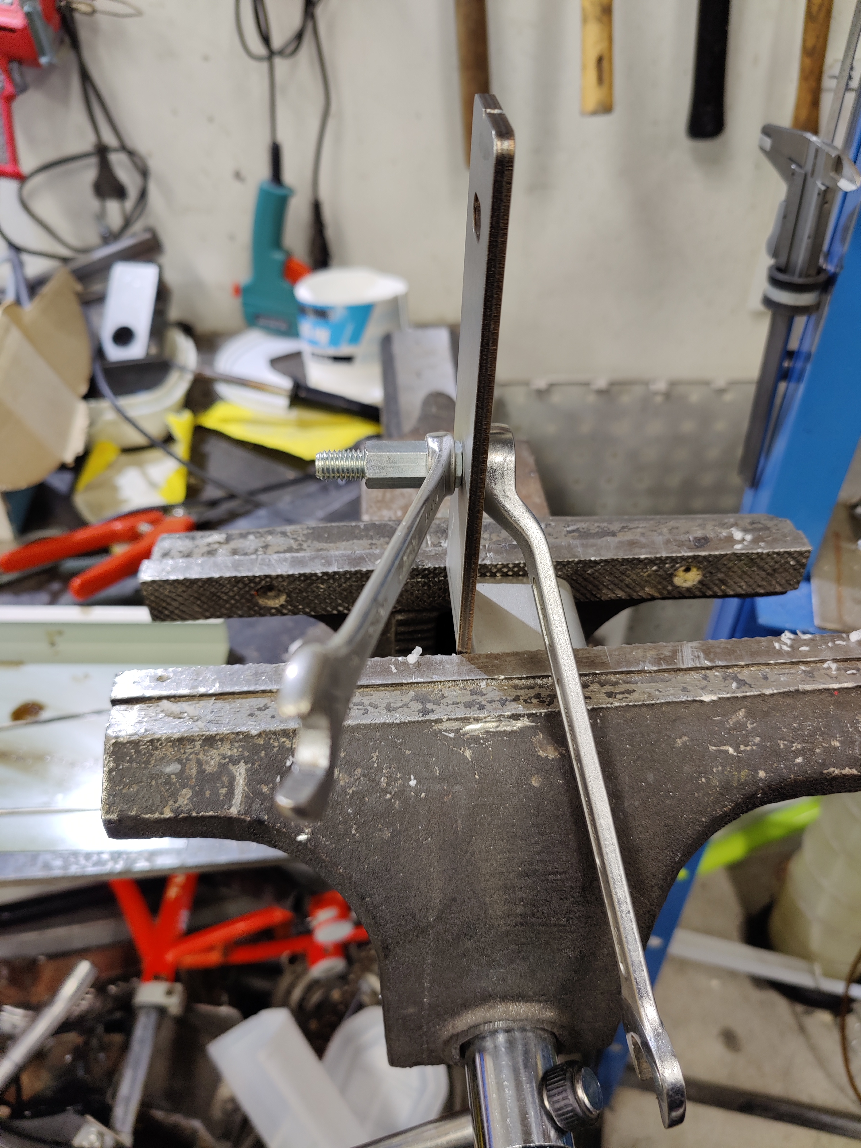

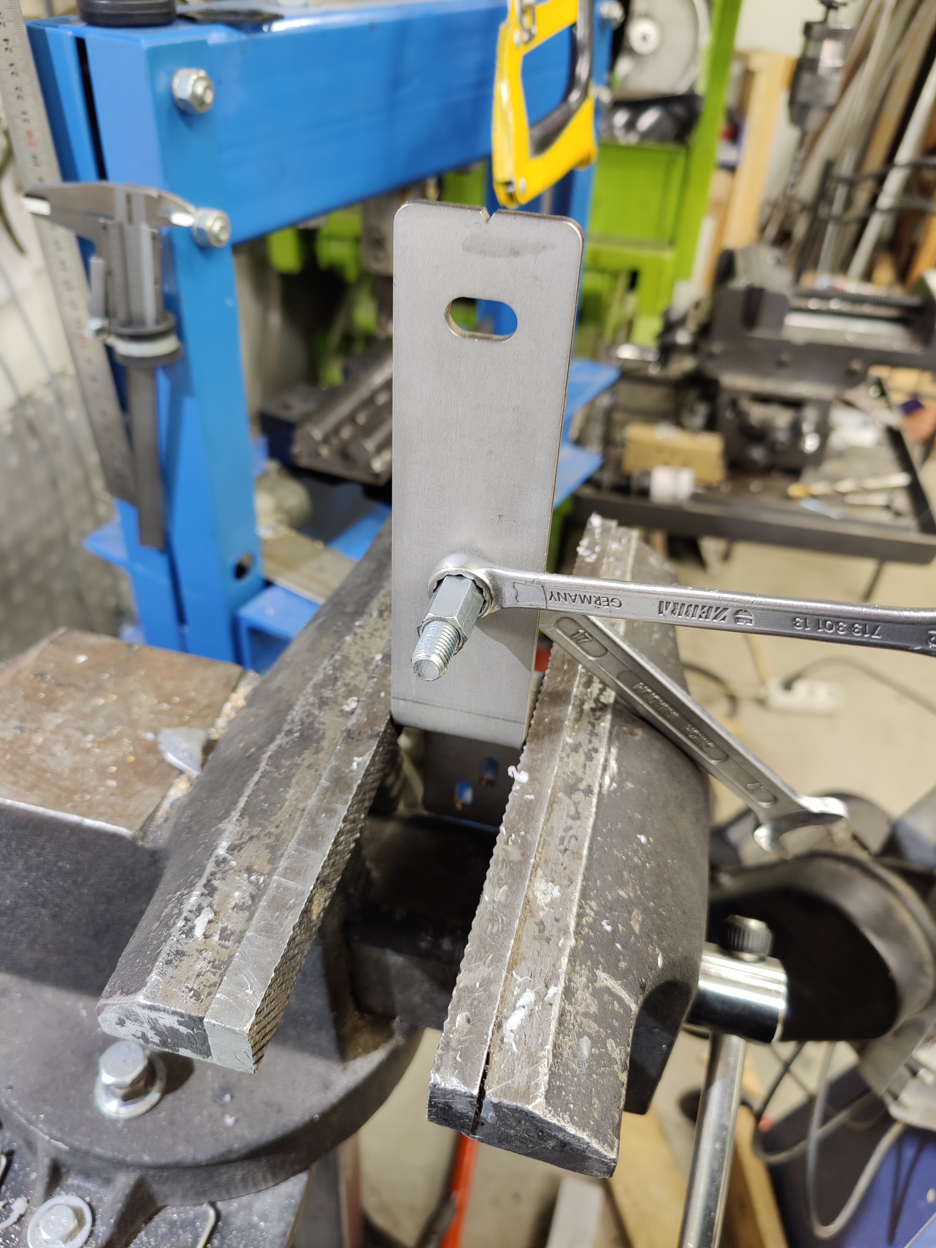

Perhana kun teidän kanssa pitää pilata hyvät pultit ja mutterit :D
Kävin tekemässä testin.
Kuvassa testipenkki.
