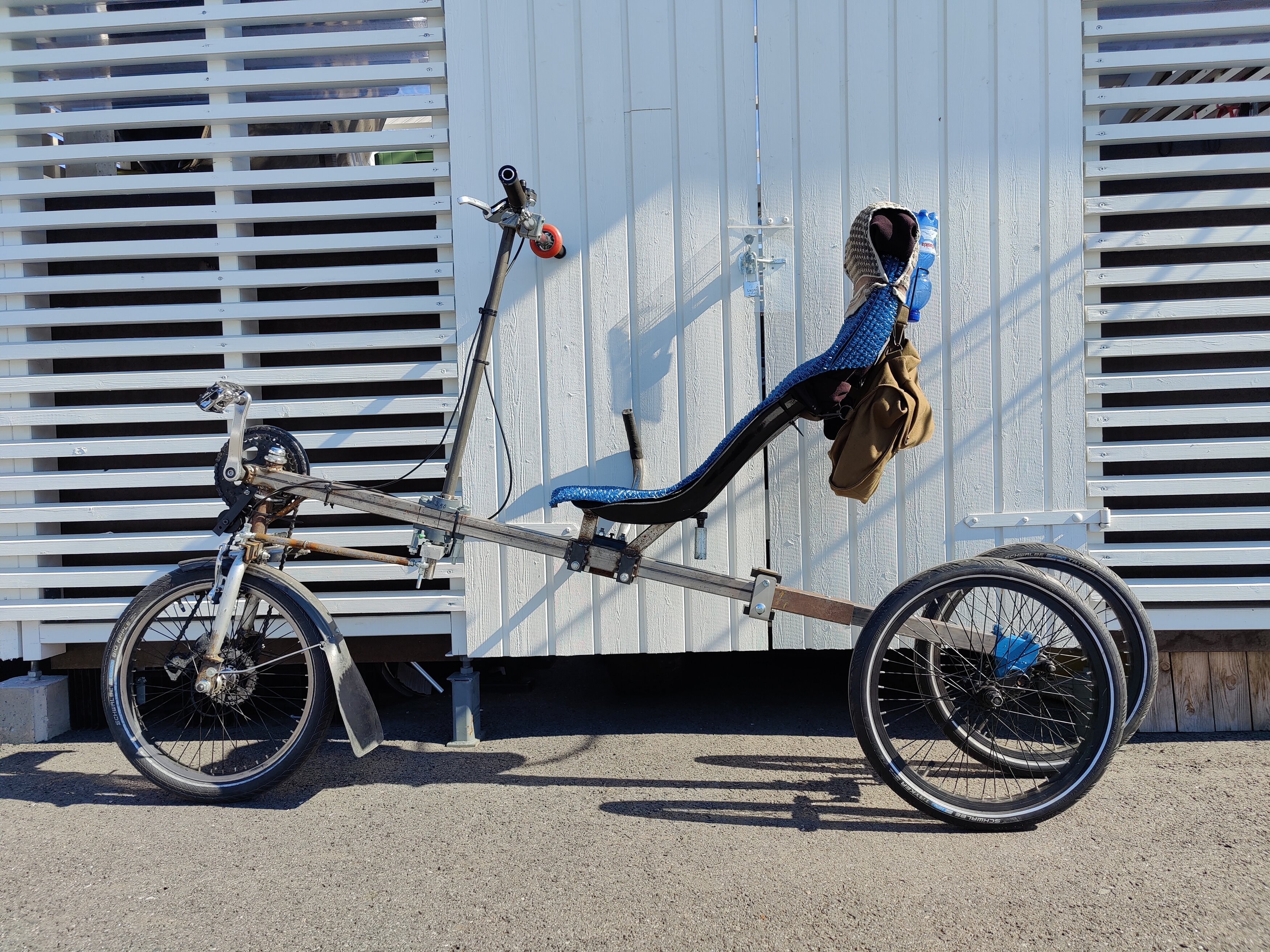

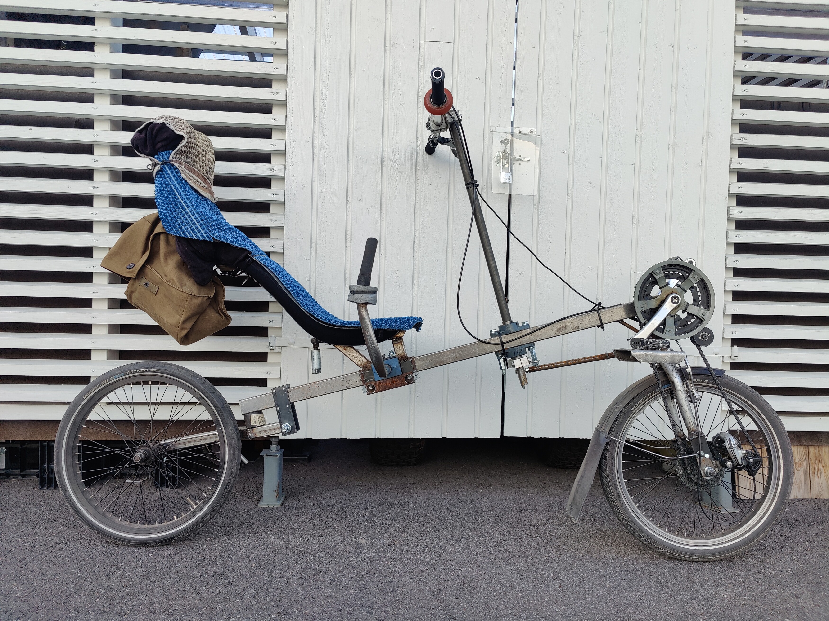

Re: Twisteri
Jatko-telemark perä. Vetopitoa tavoitellaan.
Eka kuvassa viimekesän lyhyt malli
Viestit: 7850
Re: Twisteri
Aika helpoksi meni liikkeellelähtö, koska vetopitoa eli voi polkaista riuskasti ja perä korottui muutaman sentin eli wheel flop väheni, sekä näkee paremmin ohjaustangon yli.
Viestit: 7850
Re: Twisteri
Ai niin, sen yhden lenkin kävin jäykällä trikeperällä polkemassa ja ei maistu ei yhtään se kallistelemattomuus.
Telemark perällä tuli heti mieleen sellainen lapsuuden riemu, kun oppi polkemaan ilman apupyöriä. (Huom. Ouluksi apurattaat :wink: )
Kunhan löytys tarpeeksi intoa, niin pitää tehdä yksirenkainen bike perä. Sitten saa takajarrut ja halutessaan sähkökiekon. Minkähän tyyppisen jousituksen siihen rakentaisi? Kumipala? Naru? Trampoliinin vetojousia ois hyllyssä? Fatbike kiekko?

Re: Twisteri
Pitäskö tämä muuttaa 1935 vuoden Ravat Horizontal tyyppiseksi 20/28 swb:ksi?
Lyhempi pyörä kääntys notkeammin ja takavetoiseksi muuttaen lastenpyörän lyhyissä kammissa olevat pienet rattaat sopis välityksiin paremmin.
Re: Twisteri
Taitais olla helpompi tehdä kokonaan uusi, kun tuo piirros laittaa kaiken uusiksi.
Toi sun penkin kiinnitystapa mahdollistaa sitä paitsi lapaluiden ja takanavan välisen jäykän putken pois jättämisen. Kyseinen putki välittää joka tärinän ja iskun suoraan vaimentamattomana selkään :(

Re: Twisteri
Nonni, löytyi joskus tehty toispuolihaarukka kotitallin hukkapalametallisaavista. Kumipalojakin oli flevosta jäänyt.
Pikaprojektina siis jousitettu bike perä.
Hiljaa ajamisesta poistui kulmikkuus ja ajo helpottui paljon. Jokohan tämä ois niin valmis, että vois maalata? :D
