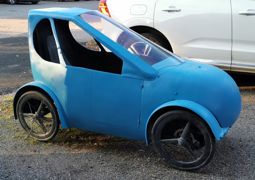

Sarjassa "kokeillaan nyt tuokin vaikkei voi toimia..." suihkin eilen illalla tavallista spraymaali (alkydi) yhden koepalan päälle. Katsotaan miten käyttäytyy maalin kunnolla kuivuttua, eli kuinka nopeasti halkeilee ja ropisee pois, jos koepalaa vähän taivuttelee.
Muutama kerros ohutta maalia ei peittänyt täysin retkipatjan karkeaa pintaa. Toisaalta eipä tässä mitään sileää ja tasaista pintaa olla hakemassakaan, ja samaa suurpiirteisyyttä voi noudattaa myös värisävyn tasaisuuden kanssa. Kuva

Poikkesin tänään illalla kemppesin luona katsomassa Kuplaa:
https://www.nojapyorafoorumi.fi/viewtop ... 82#p155782
Pää on vieläkin pyörällä tuosta maagisesta kulkupelistä, sen rakenteesta ja yksityiskohdista.
Meni samalla vähän uusiksi 1CV:n jatkokaavailut...
Kupla oli ihastuttavan pienen näköinen ja kokoinen.
Toki myös korin pyöreät muodot auttoivat tässä, verrattuna 1CV:n kantti kertaa kantti -tyyliin.
Olin kaavaillut tekeväni 1CV:n jatkokehitelmäänkin "täysleveän" korin eli lokasuojat täysin korin sisään.
Kuplaa katsellessa mieli alkoi kuitenkin kääntyä ulkonevien lokareiden puolelle, eli jospa korista kuitenkin tekisi kapeamman.
Olisi kevyemmän ja pienemmän näköinen. Kuplan kuitukorin tapaisia pyöreitä muotoja en saisi aikaiseksi makuualusta/retkipatjamatskusta, mutta toisaalta mikä estäisi tekemästä esim. nokkakupua laminoimalla...
