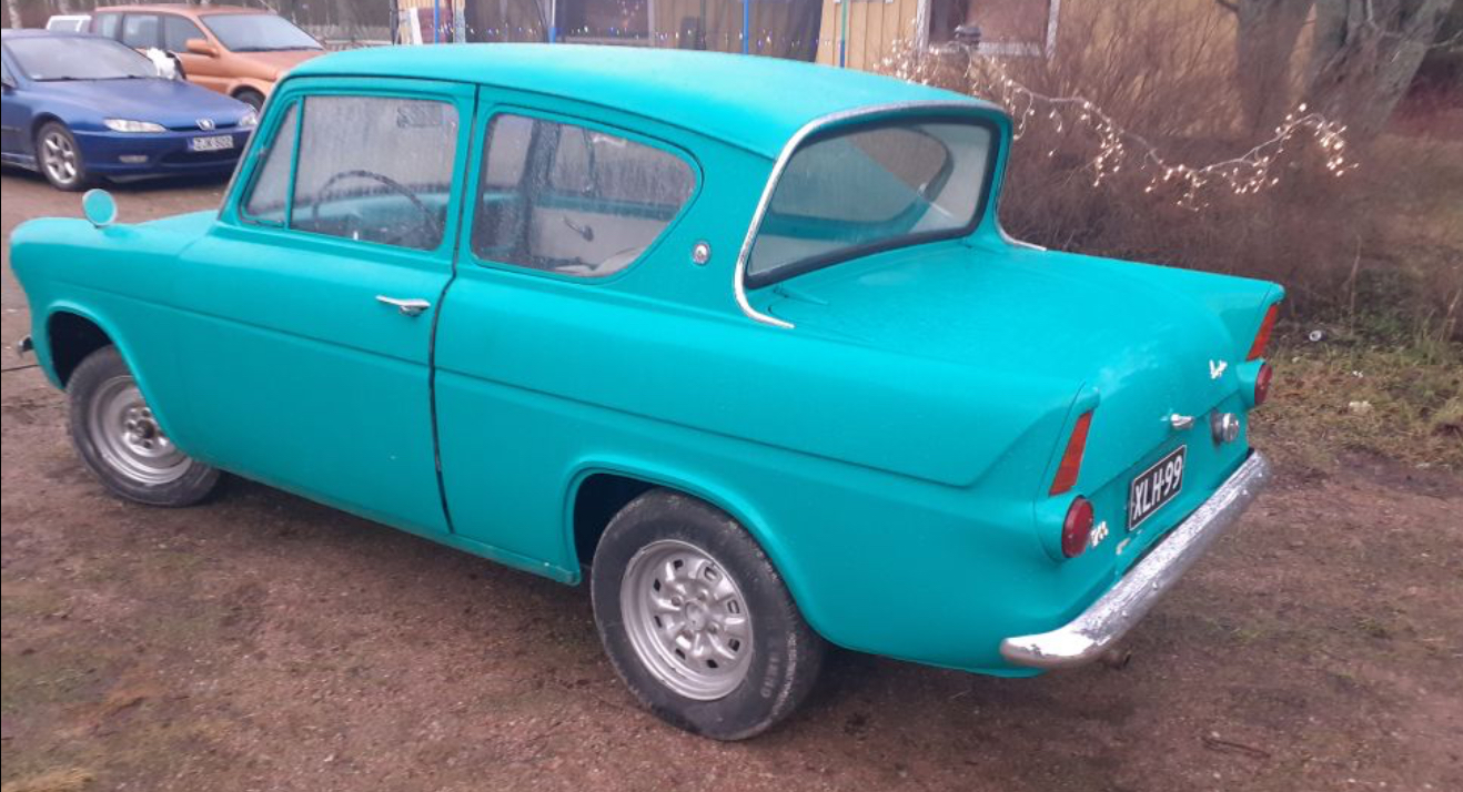

Passaisko Anglia-tyyppinen takalasin kaltevuus paremmin nojaistuma-asennon ja lavan yhdistelmään?
Saattas saada kymmenkunta cm lyhemmäksi koko ajoneuvoa?

Vilijami kirjoitti: 25 Joulu 2022, 14:49
Ford Anglia on käynyt mielessä aiemmin "nojapyöräkorin" muotona, juurikin tuon takaikkunan takia.
Ennen tätä pickup/tavarankuljetus-kuviota hahmottelin 1CV-tyylisen seuraajan korin jo aika pitkälle. Modasin sen takapään äsken täysin uusiksi, eli 2CV Fourgonnetten tapaiseksi umpipakuksi. Esikuva ei ole millään muotoa kauniin linjakas, eikä sellaista tullut tästäkään:
