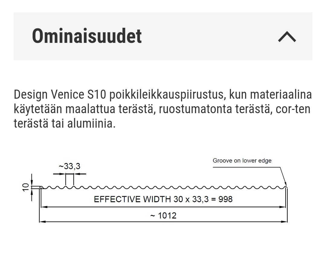

Poimutuksen tiheys tuossa jo kohdillaan.
Muoto toki eri kuin esikuvassa, mutta voisi ehkä toimia. Ei tuosta 1CV-pakusta nyt mikään tarkka näköiskappale ole muutenkaan tulossa.

Jatkoa edellisiin ruutukaappauksiin:
MM

10 mm profiili saattaisi nöyrtyä tarvittaessa myös pituussuuntaiselle kaarelle. Mutta siis liian painavaa ja saatavuusongelmat pieneen tarpeeseen.
