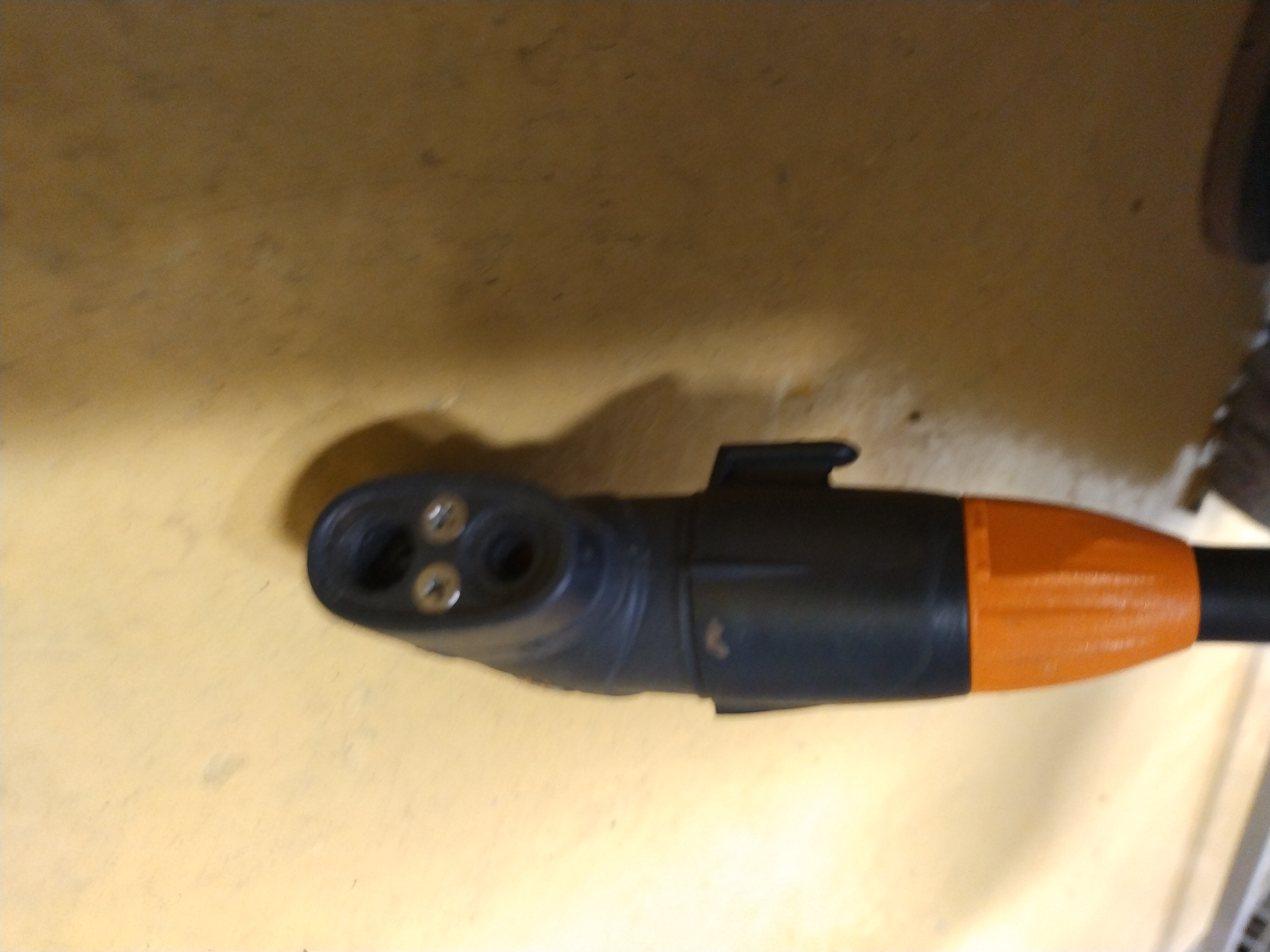

Ei sitten ollut muuta ongelmaa kuin venttiilit tosiaan jumissa . Ei ollutkaan sen suurempi vika. Käytin muovista hammasvälitikkua niin ei mene vahingossa puhki. Kiitos hyvista neuvoista
Kumpaankohan jalkapumpun reikään pikaventtiili kuuluisi laittaa? Pumpusta on ilmeisesti tiiviste tms rikki. Pumpattua saa kun pitää pumppua toisella kädellä kiinni venttiilissa ja toisella pumppaa. Voisikohan pumpun tiivisteen tms.vaihtaa? Reikien vieressa on kaksi ristipääruuvia joten avattua sen ainakin saa.

Voisiko jalkapumpun (ks.kuva) päähän vaihtaa tiivisteet? Päässä on ruuvit
Re: Pumpuista / hyvä pumppu?
Vastaan itselleni Sks-pumppuihin tehdään tiivisteitä erikseen, saatavuus vaan huono,30mm halkaisijaltaan tiivistettä saisi mutta tassä pumpussa taitaa olla halkaisija 35mm eli ilmeisesti halkaisijaltaan pienempi tiiviste ei tiivistä?
Tuon päänkin missä nuo dunlopit jne. on voi vaihtaa. https://www.bikester.fi/sks-rubber-cuff ... 38749.html

Miksei noita tiivisteitä tehdä O-renkaista? Niitähän on vaikka minkä kokoisina...
Tätä mäkin ihmettelin.pitääkö olla just oikeanlainen ja oikeankokoinen tiiviste?miksei voi vain modata jostain.Tähän saisi vaihdettua tuon pelkän pään ehkä, maksaa 8e.Pumppu maksoi 30-40e. Näitä olisi saatavana 30mm halkaisijaltaan, tämä tarvitsee 35mm. Bikesteristä eivät ainakaan ehdottaneet 30mm:sitä
ki kirjoitti: ↑21 Maalis 2023, 10:40Tätä mäkin ihmettelin.pitääkö olla just oikeanlainen ja oikeankokoinen tiiviste?miksei voi vain modata jostain.Tähän saisi vaihdettua tuon pelkän pään ehkä, maksaa 8e.Pumppu maksoi 30-40e. Näitä olisi saatavana 30mm halkaisijaltaan, tämä tarvitsee 35mm. Bikesteristä eivät ainakaan ehdottaneet 30mm:sitä
Tottakai voi modata jostain. Ite ehkä kokeilisin sillä 30mm ja laittasin sen ulkokehälle jotain, vaikka sisuskumisuikaleen. Tai ensin koittasin modata sitä vanhaa, mikä siinä on vikana?
Avasin pumpun eikä täällä näy tiivistettä lainkaan.Ootko jo vaihtanut kumiosan?
Onko mahdollista että pumpussa ei ole ollut tiivistettä alun perin.Kiristin on alunperin pysynyt kiinni venttiilissä.Onko kumi voinut murentua ?miten se olisi päässyt ulos?

Eikö tuossa mallissa koko tuo ovaali palanen ole tiivistettä. Lukittaessa se painuu muovia vasten joka oli kahdella ruuvilla kiinni tiivistyen venttiilin ympärille.
tutkin tarkemmin niin siinä on 12mm kumirengas pienemmän reiän ympärillä ja toinen varmaan vahan suurempi toisen reiän ympärillä. Pitäskö tiivisteen olla pehmeä?
Tällainen sylinterinmallinen kova löytyy sisältä ilmeisesti pikaventtiilireiästä. Toinen kuva on päältä päin. Onko tämä tavallisen näköinen tiiviste vai vaikuttaako erikoiskamalta
