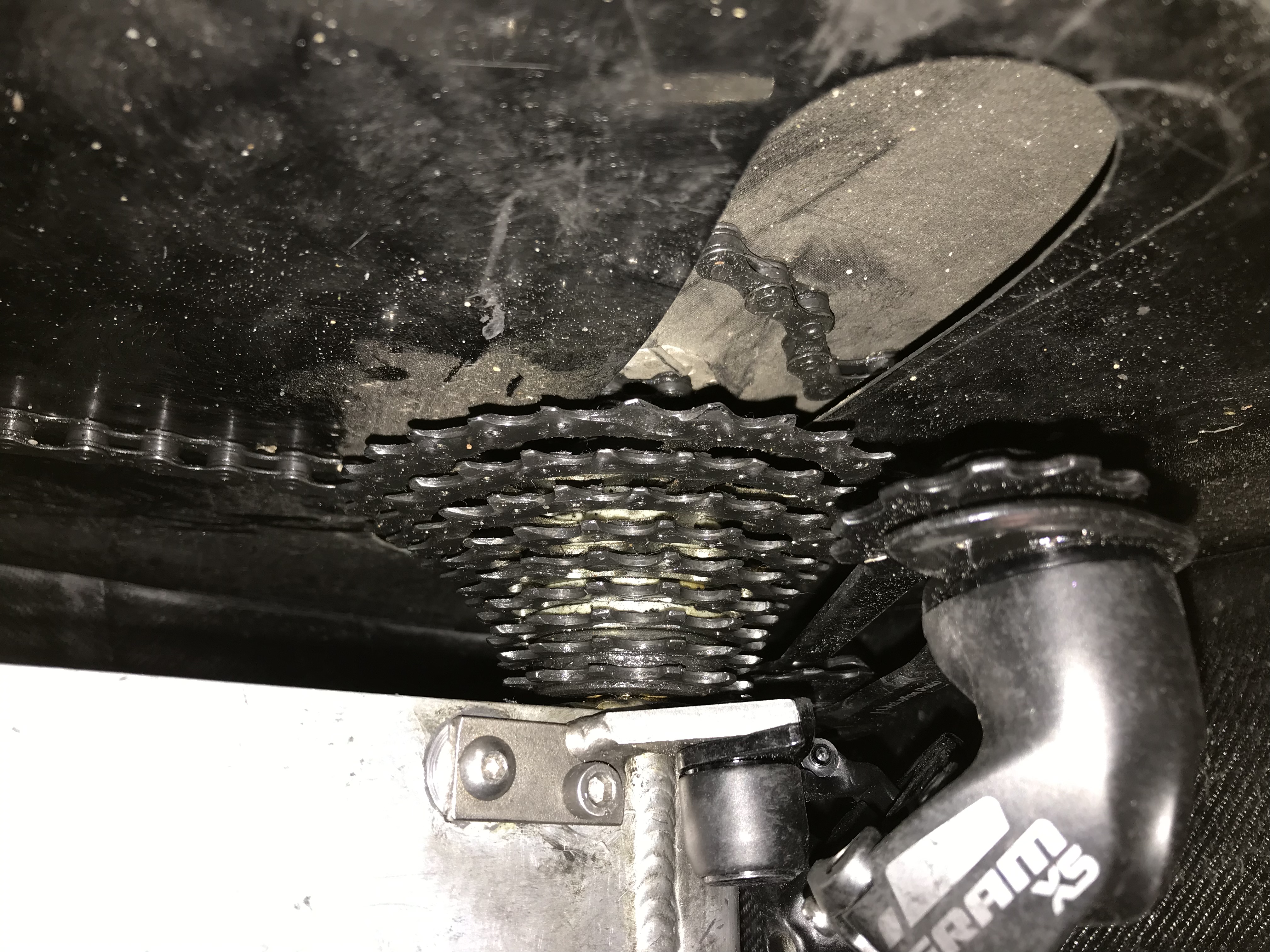

Tilasin tuollaisen Sram X5 -vaihtajan. Se tuli tänään perille, ja laitoin sen pyörään kiinni. Tilasin sellaisen pitkähäkkisen version, mutta huomasin, että uuden vaihtajan häkki on huomattavasti vanhaa pidempi. Uusi vaihtaja näyttäisi kuitenkin mahtuvan kopan sisään. Uutta korvaketta en tilannut, mutta rupesin miettimään, onko korvake vääntynyt, kun takavaihtajan häkki on ihan vinossa ja ottaa kinnerin koppaan kiinni eikä vaihtaja vaihda isoille rattaille.

Vaihtajan häkki ottaa koppaan kiinni

Näkeehän sen jo tuosta kuvastakin, että korvake on vääntynyt. Isolla jakoavaimella kiinni korvasta ja väännä suoraan. Se näkyy olevan ruuvikiinnitteinen, joten voi yrittää säätää, jos ruuvinrei'issä on riittävästi väljää.

Korvakkeen tulisi siis olla samassa linjassa rattaiden kanssa.
Re: Quest 668
kristiansalikoski kirjoitti: 23 Loka 2022, 20:41
Tarkalleen ottaen pitäs olla samalla janalla , niin pysty kuin vaakasuunassa . Mutta tässä tapauksessa sitä ei pysty suuntimaan vanteen mukaan , niin ainoaksi vaihtoehdoksi jää tuo ratas.
Muuten voisi käyttää siihen tarkoitukseen olevaan suuntaustyökalua. Taitaa tuo Jorin esittämä jakoavain yksi vaihtoehto .
Ilmeisesti nuo kaksi ruuvia pitää korvan kiini . Onko niihin tehty jokin säätö , jos ei niin helpolla siihen sellaisen pystys tekeen . Viila vaan heilumaan ja tehdä siihen säätö . Oikeanpuoleinen ruuvi säädöltään kiinteäksi ja vasempaan tehdä säätö kolo.

Väänsin tänään korvakkeen suoraksi. Samalla huomasin, että ei tuo uusi takavaihtaja mahdukaan korin sisään. Minulla on nyt siis yksi ylimääräinen pitkähäkkinen Sram X5, jos joku sattuu tarvitsemaan. Aloin miettimään, että onko tuo vanha X9 sittenkään rikkinäinen muuten kuin ruuvin osalta. Onhan sen häkkiä toki väännelty, mutta mielestäni se näyttäisi silti ihan ehjältä. Eli voisiko siihen vaihtaa uuden ruuvin ja laittaa vanhan vaihtajan takaisin pyörään? Oliko Polkumiehellä tähän sopiva ruuvi?
