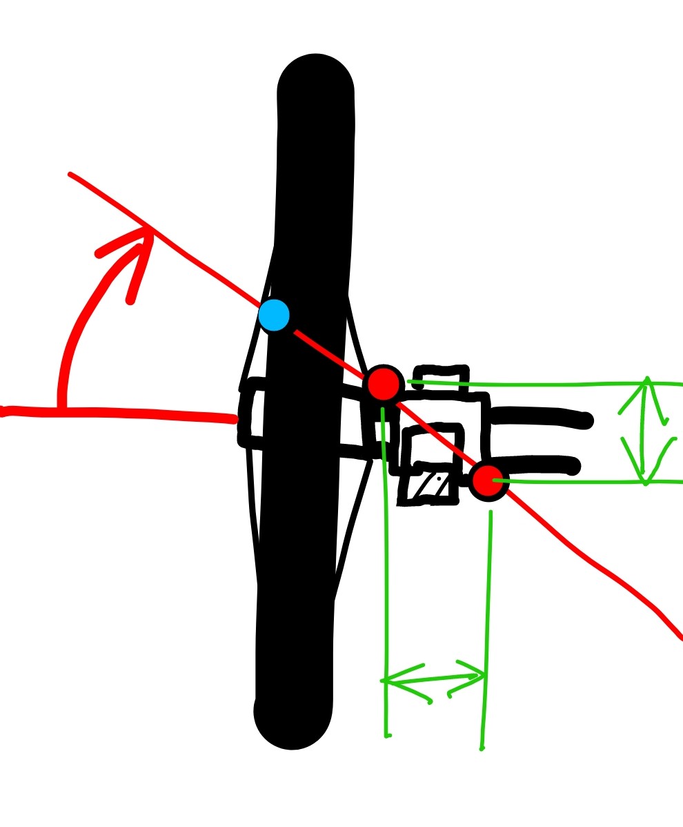

Pyörä ylhäältä päin:
Punaisilla pisteillä pallonivelet. Caster lisää niiden etäisyyttä etu-taka-suunnassa ja KPI sivusuunnassa, ja ne yhdessä määräävät ohjausakselin suunnan. Sininen piste on ohjausakselin jatkeen leikkauspiste maassa.
Mutkassa ulomman pyörän camber lisääntyy kääntäessä pyörää, kunnes pyöränakselin kulma on saavuttanut saman kulman kuin mikä on ohjausakselin projektio vaakatasossa. Punaisen nuolen mukaisesti. Sitten camber alkaa pienenemään.
Jos etupyörä kääntyy maksimissaankin vain 30°, ja caster ja KPI ovat molemmat esim 20° (jolloin projektio on 45°), ulkopyörän camber ei ikinä edes saavuta maksimiaan puhumattakaan että lähtisi pienenemään. Käykö järkeen?

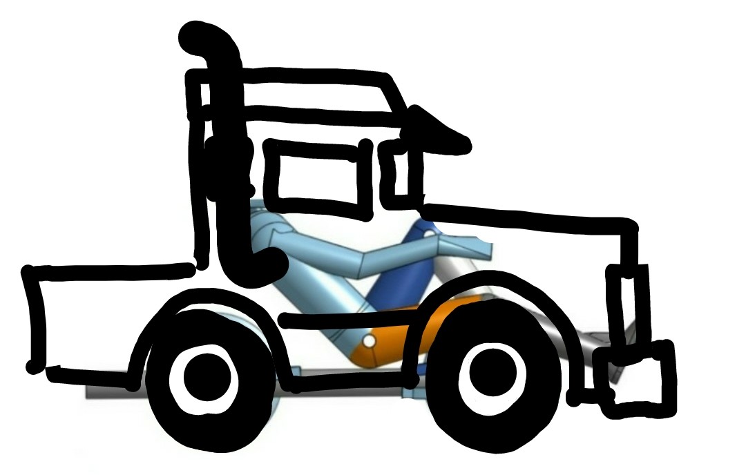

Voi taas hetki mennä, kunnes rakentaminen jatkuu. Ideoin nyt katteen ulkonäköä. Entäs tällainen amerikkalainen rekka? Siinä olisi helposti valmistettavia tasaisia pintoja ja muoto asettuu ainakin jotenkuten kinnerikuskin ympärille.
Jääkö ulkonäkö tylsäksi ilman kaikkea kromia?

Sen olen 1CV:n sekä kaikenlaisten "pöytälaatikkohahmotelmien" kohdalla havainnut, että autojen muotoja ja mittasuhteita on haastavaa saada sopimaan nojapyörän päälle. Ja kuskin kulku korin sisälle tuo vielä omat lisähankaluutensa. Tai sitten ei vaan näe riittävästi korin sisältä ulos.
Sinänsä tuo rekkaidea on kyllä ihan hauska.

Ei mahdu jalat pyörimään noin matalan keulan sisällä. Lyhennä kammet ja kuskin jalan asennot sadan millin kampia varten, niin alkaa mahtua. :)
