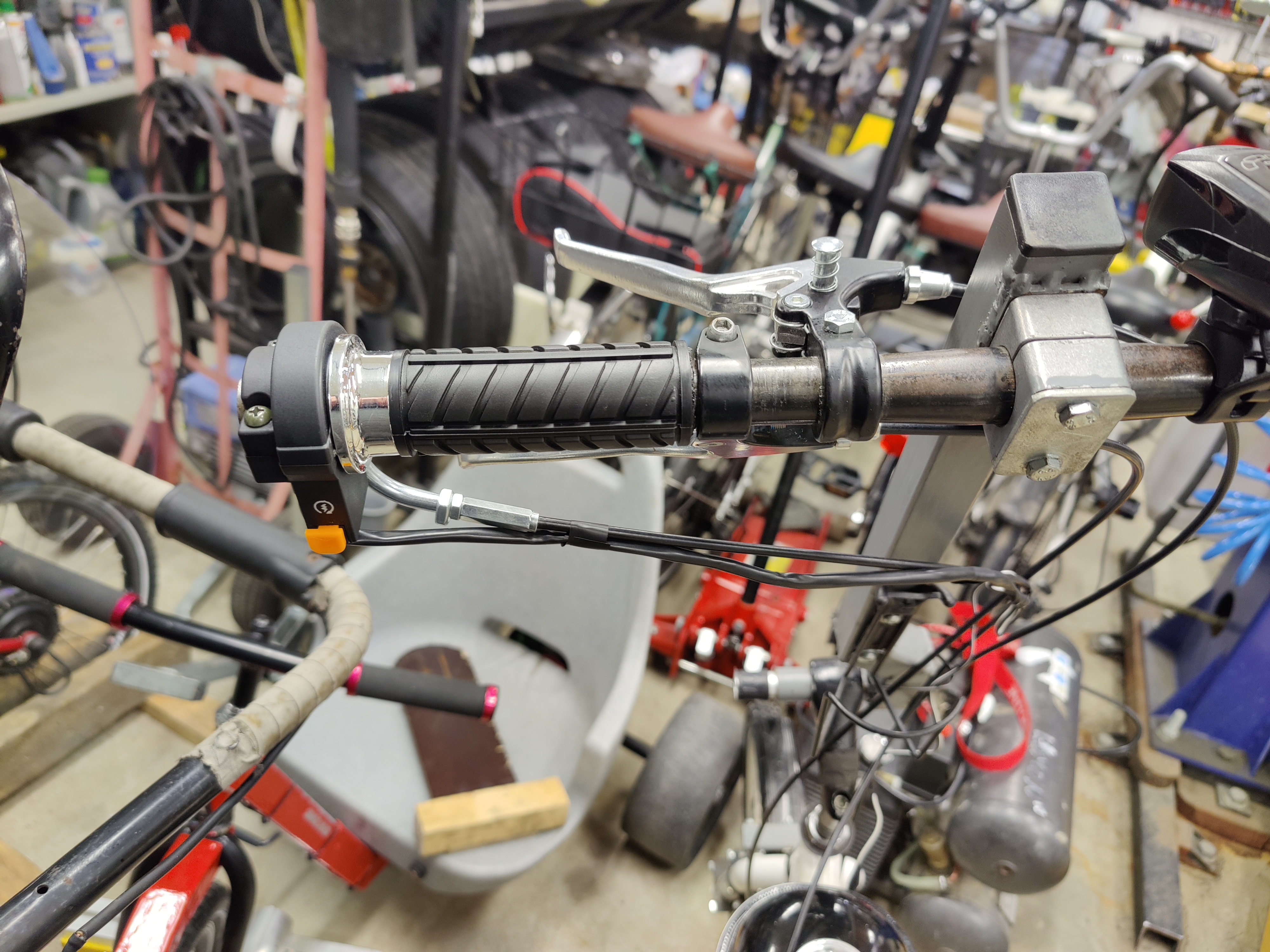

Oikean käden kaasukahvahan passaa hienosti myös vasemmalle.

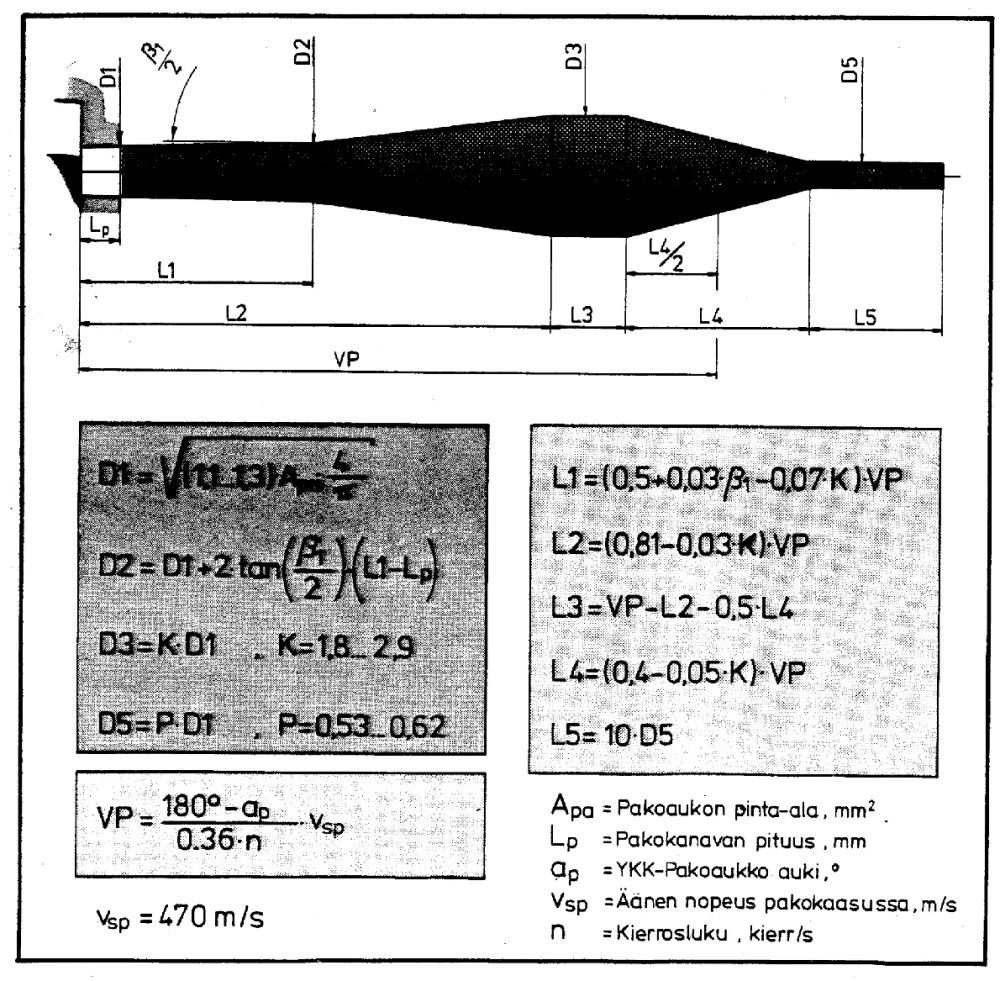

Tuossa (Seppo Tiitasen motocross-mekaanikon käsikirja 80-luvulta) pakoputken laskentakaava. Pitänee verrata tuloksia laskureihin. K on kerroin alkukäyrän ja keskilieriön suhteesta. Pienemmällä suhteella laajempi tehoalue, suuremmalla enemmän huipputehoa. Vastakartion pituudella samanlaiset vaikutukset, pitkällä laaja tehoalue, lyhyellä piikkimäinen huipputeho. Vastakartiota voi Tiittasen mukaan pidentää vaikka kuinka pitkäksi, kun halutaan laaja tehoalue. Rajoitteena lähinnä (moottori)pyörän pituus. VP on viritetty pituus.

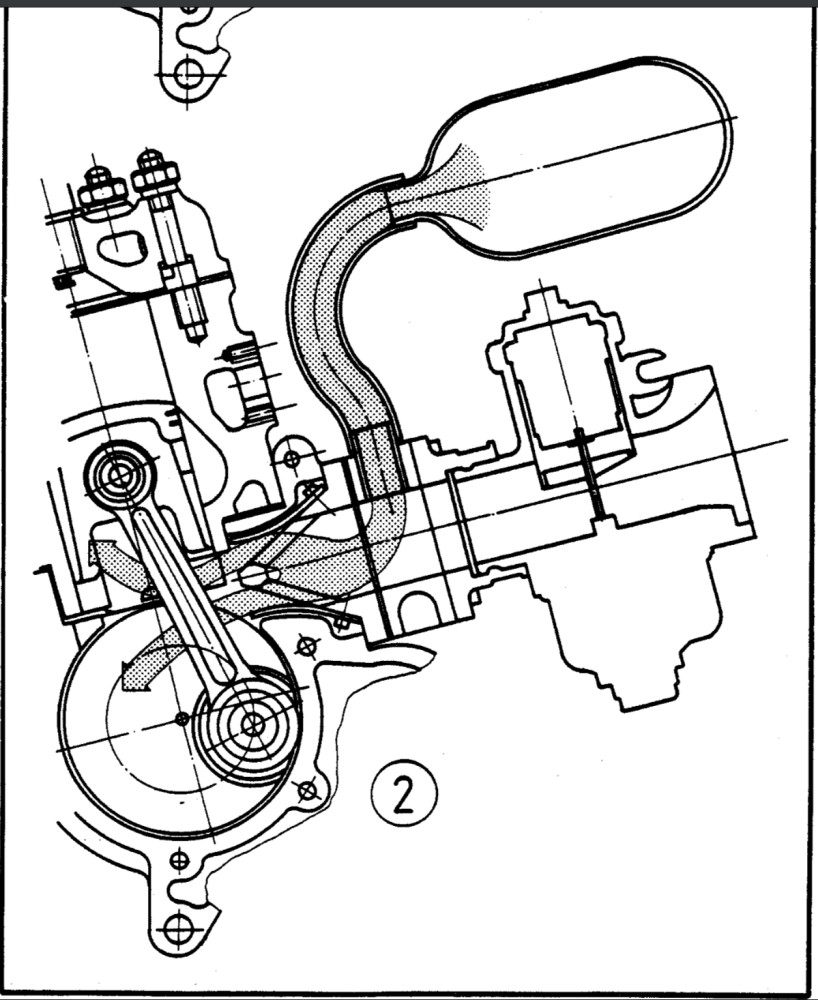

Imupuolella voi osakaasun vääntöä parantaa boost bottlella. Ajatus on, että alipaine vetää ilma/polttoaineseosta kampikammioon ja kun mäntä sulkee imuaukon, lähtee paineaalto kaasuttimen suuntaan. Tämä paineaallon seilaus edestakaisin kaasuttimessa rikastaa seosta tarpeettomasti, koska paineaalto vetää polttoainetta mukaansa molempiin suuntiin. Boost bottleen tulee imuvaiheessa alipaine ja vastapainevaiheessa se imee sisäänsä ilma/polttoaineseosta, jälleen imuvaiheessa polttoaineseos imeytyy moottoriin. Kaasuttimessa edestakaisin virtaus vähenee. Liitäntäputken/-letkun halkaisija tulee olla 30-44% kaasuttimen koosta. Letkun ja pullon tilavuus on noin 2…3 kertaa iskutilavuus. Liitäntä mahdollisimman lähelle sylinteriä.
Tuossa mun kiinanmoottorissa kertyy ajossa pieni määrä polttoainetta moottorilohkon päälle kaasuttimen alapuolelle, vaikka se ei vuoda mistään. Tämä saattaa johtua tuosta paineaallon seilauksesta, jolloin ilmanputsarin alaspäin suuntautuvasta ilmanotosta voi puhaltaa polttoaineseosta ulospäin.
Kuvissa on läppäventtiiliratkaisu, jossa männänhelma ei sulje imuaukkoa, vaan paine sulkee läppäventtiilit. Boost bottle toimii samalla lailla myös mäntä- tai luistiohjatuissa moottoreissa.

Tuohon pakoresonanssin laskemiseen vaikuttaa pirusti kaasun lämpötila.. Ja siihen taas vaikuttaa teho kyseisellä kierrosluvulla. Pienellä kaivelulla löytyy pidemmälle vietyjä laskentamenetelmiä, mitkä ottaa nuo asiat huomioon.
Muistelen tuon kännykkäapplikaation laskevan pituudet hyvin liki oikein niiden kanssa.. Halkaisijat siinä tahtoo olla välillä luokkaa sinneppäin.

Laitetaan tähän muistiin tuon imupuolen resonaattorin laskenta perusteista asti. Tuohan on siis Helmholtzin resonaattori.
https://en.wikipedia.org/wiki/Helmholtz_resonance
Hieman oudoksuin Vilijamin tekstissä tuota osakaasutapauksen korostamista. Eikös tuo toimi kaikilla kaasun asennoilla. Tietenkin taajuus muuttuu hieman, kun soppaa menee enemmän tai vähemmän, mutta molemmissa tapauksissa tuo vähentää kaasarin läpi pumppaavaa virtausta ja parhaimmillaan hieman ahtaa moottoria. Resonanssiahdin.

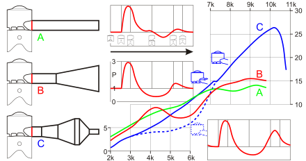

Nyt kun olen pyöritellyt laskukaavoja, lukenut teoriaa, testejä ja historiaa. Kun halutaan matalille kierroksille laajaa vääntöaluetta, niin pakoputkea pidennetään ja ohennetaan sekä kartioita loivennellaan. Tätä kun jatketaan tarpeeksi, niin lopulta ollaan pitkässä suorassa putkessa. Sitten löytyi vielä tällainen diagrammi. Onko sittenkin niin, etteivät 60-70 lukujen mopojen valmistajat olekaan ihan idiootteja? Onko pitkä suora putki kuitenkin paras tällaiseen matalaviritteiseen ja (pieneksi 2-tahtiseksi) matalakierrosmoottoriin?

Taas tehdään tuossa kuvassa vertailua ihan päin honkia, kun verrataan kahta fyysisesti saman pituista pakoputkea unohtaen näiden putkien akustisen pituuden. Diffuusorin lisääminen suoran putken päähän tietenkin pienentää pakovastusta, mutta sen pituus pienentää myös akustista pituutta, eli putken resonanssitaajuus, eli parhaan efektin antava kierrosnopeus nousee. Varsinaisessa paisarissa akustista pituutta lyhentää vielä vastakartio ja pilli vielä tästäkin tehostusvaikutus siirtyy vieläkin korkeammille kierroksille.
Eniten saisimme siis matalien kierrosten tehoja nostettua paisariputkella, joka olisi ihan hemmetin pitkä. Lisäksi pitäisi olla vielä siellä imupuolella Helmholtzin resonaattori ohuella kaulalla. Mutta joo, hyöty paisarista enää älyttömän pitkän putken päässä on niin vähäinen, että ihan hyvin riittää saman putken jatkaminen riittävän pitkäksi. Lisäetuna tuollainen resonanssissa toimiva pakoputki ja ennen kaikkea imupuolen resonaattori pienentävät parhaan tehostuksensa kierrosalueella sekä imu- että pakoääniä.
Kokeilepa Vilijami liittää tuohon pakoputkeesi sellainen kävelykepin muotoinen, tai jopa z-muotoinen jatko niin, että kokonaispituus nousee sinne 2,5 - 3 metrin paikkeille. Olisi kiinnostavaa nähdä, miten tällainen käytännössä toimii. :P
Kokeilua varten tuollaisen putken voisi varmaan ihan hyvin tehdä myös muoviputkesta, kunhan ei aja niin kauan, että putki sulaa. :?
Varmaan voisi kokeilla ihan liittämällä puutarhaletku putken päähän äänenvaimentimen perään ja jättää laahaamaan kokeilun ajaksi perässä. 8)
