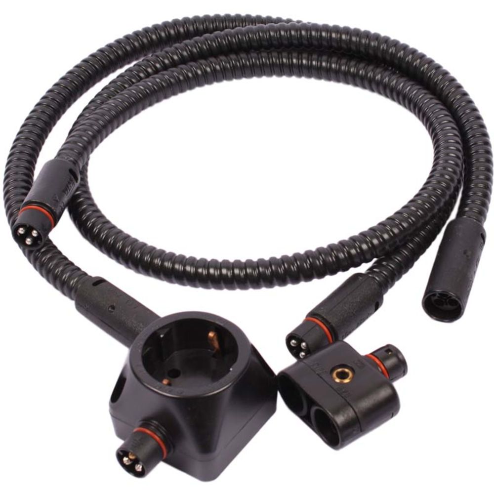

Ehkä tässä voi kysyä toistakin konepellin alla olevaa ongelmaa. Vaikuttaa, ett auton moottori ei lämpiä vaikka ollut puolituntia piuhan päässä. Jäykkää on pyörityäminen ja eilen piti avittaa boosterilla. Virta kulkee kuitenkin sisätilalämmittimelle. Yleensä oon korvakuulolta tarkistanu, lähteekö lämmitys päälle - kuuluu hiljaista napsumista moottorista. Onko tuo napsumisen puute selvä merkki, ettei vastus lämpiä? Itse vastusta en oo viel löytäny moottorin kyljestä?

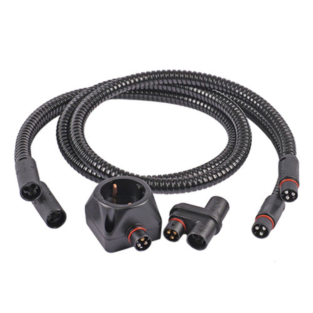

PW kirjoitti: 07 Joulu 2023, 11:55
Tarkasta moottoritilan puolelta sisätilalämmittimen ja lohko-/öljypohjalämmittimen haaroituskohta. Molemmille lämmittimille lähtevät kaapelit ovat pienellä "töpselillä" kiinni tuossa haaroittimessa. Minä olen useamman kerran löytänyt vian irronneesta töpselistä tuossa haaroittimessa.
KuvaKuva
Haaroituskapple voi olla eri näköinen, mutta siinä on tuollaiset töpselit, kuten näissä kuvissa. Haaroituspaikka löytyy seuraamalla tuota suihkunjohdon näköistä kaapelia. :)
Nuo tietenkin kuraantuvat aikaa myöten, joten kannattaa putsata kunnolla ja voidella jollain tuo O-rengas, niin menee riittävän syvälle ja pysyy kiinni. Samanlaisella töppselillä se on tuo johto kiinni myös tuon lämmittimen päässä. Varsinkin jos autossa on öljypohjan lämmitin, se kaapeli on alttiina siellä alla risuille.
