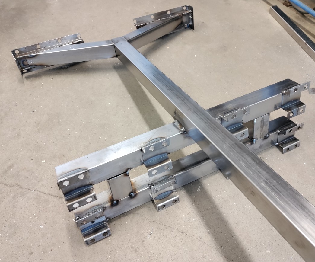

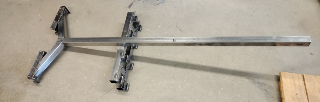

Päärunko muodossaan
Pitkittäisen 40x40-putken alle tulee ehkä toinen samanmoinen, joka alkaisi etujousituksen kohdalta ja jatkuisi yläputkea taaemmas tavaratilan lattiaksi.

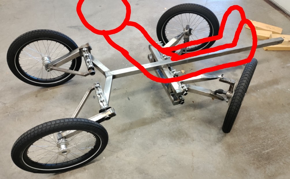

Ensimmäistä kertaa pyörillään. Etujousitus tuntui juuri sopivalta, takajousitus vähän jäykältä.
Viestit: 1672
Re: Jousitettu katettu nelipyörä
Polkumies kirjoitti:
[attachment=[emojiKuvaKuva[emoji[emoji6KuvaKuva]KuvaKuva][emoji[emoji6KuvaKuva]KuvaKuva]]]pyörillä.jpg[/attachment]
Hienoa! Tuosta jousituksesta on aika paha mennä sanomaan mitään kovin jyrkkää vielä tässä vaiheessa. Saattaa ajatukset muuttua koeajossa.

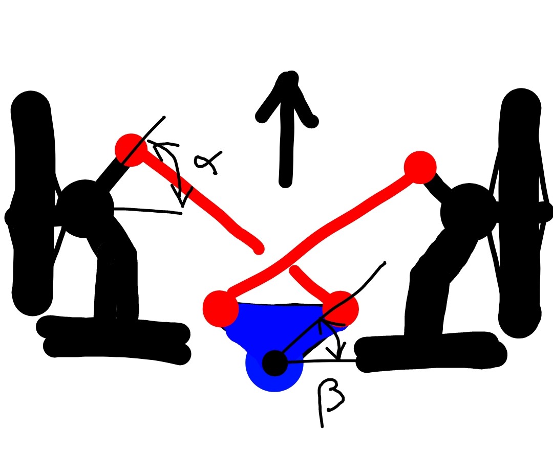

Voimansiirto olisi kohta ketjuja vaille valmis koeajoon etuvetona, mutta ilman jonkinlaista ohjausta ajamisesta ei tule mitään. Tarkoitus on laittaa kuvan tapaan ristiin ohjauksen välittävät varret. Niiden kuskin puoli nivelöidään alempien jousielementtien tuntumaan ja olkavarsien puoli alempien pallonivelten luo, mikä toivottavasti minimoi töyssyjen vaikutuksen ohjaukseen. Olen yrittänyt tehdä mitoituksen vähän samalla periaatteella, kuin auton raidetangot mitoitettaisiin A-tukivarsijousituksen nelilinkissä.
Mutta mitenkäs se kaartoharitus (vai mikä olikaan Ackermannin suomenkielinen nimi)? Kulman alfa pitää kai olla suurempi kuin beeta, mutta mistä tietää yhtään, kuinka paljon?
