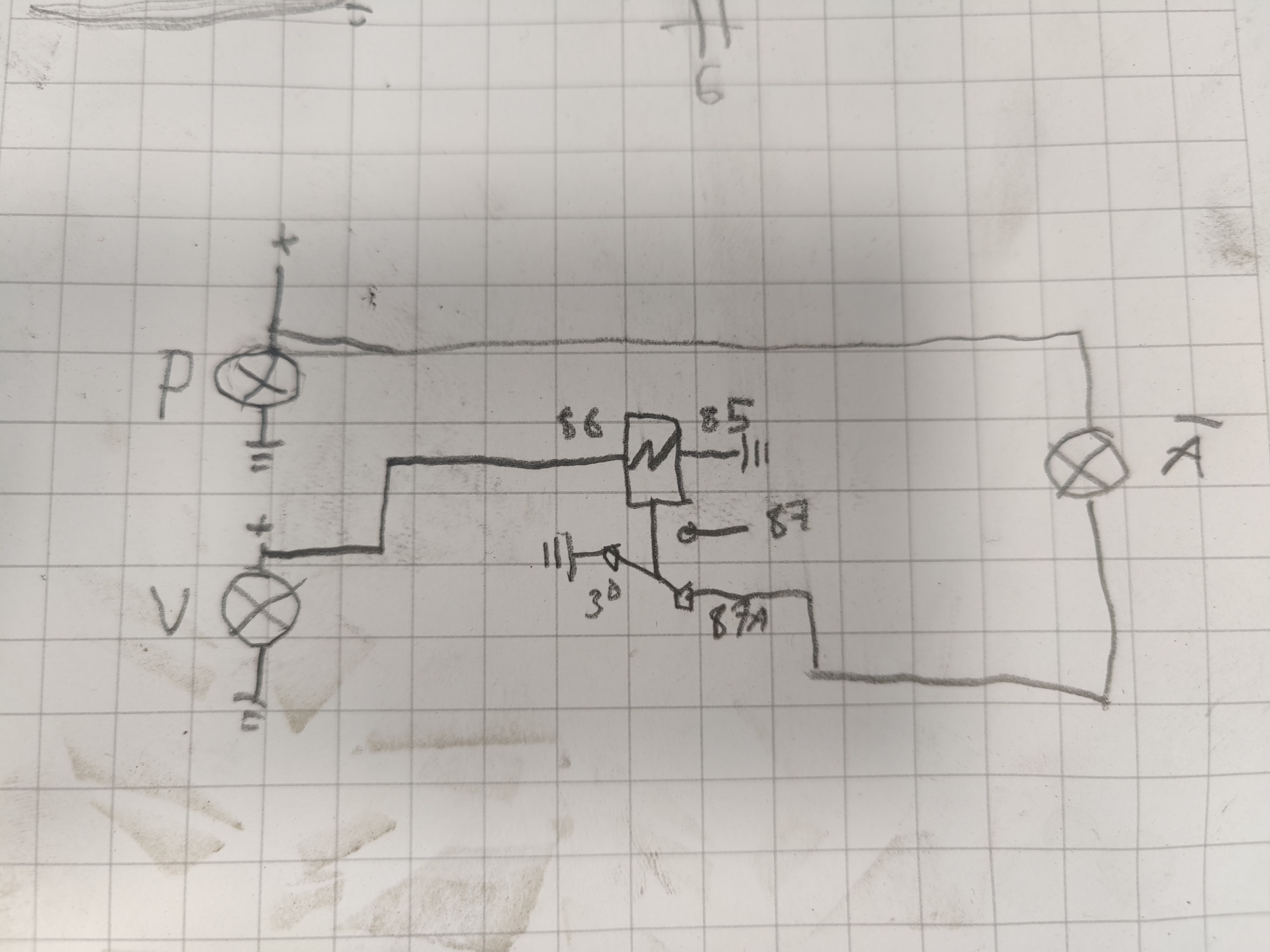

Viestit: 7888
Löyhästi aiheeseen liittyen. Vävypoika kysyi miten äärivalot saa palamaan parkkien kanssa ja kuitenkin vilkkumaan vilkkujen kanssa. Oli tuossa hieman pohtimista, mutta sitten keksin ottaa herätteen vilkulta, joka releen välityksellä katkoo äärivalon maata.
Muoks. Saishan tuolla kytkennällä Spectrin etuvilkut/äärivalotkin toimimaan.

Tarpeeksi pieni vilkkurele on ihan järjettömän kallis enkä ole varma toimiiko sekään tässä tapauksessa oikein. Jakorasiaa suurensin jo kerran eikä sinne mikään auton vilkkurele oikein mahdu, kun niitä pitäisi olla vielä kaksin kappalein. Mahtuu, mutta ei sen jälkeen paljon muuta. Sinne on tulossa kuitenkin 5x 6x0,5 mm2 kaapelia.
Releellä on vaikea toteuttaa myös, että takavilkkuja halutaan vilkuttaa vain kun käännytään. Etu- ja sivuvilkkuja pitää päällä äärivaloina myös silloin kun ajetaan hämärällä. Muuten joutuu laittamaan tuplavalot ja -kaapeloinnit.
Edit: Luultavasti päädyn toistaiseksi ratkaisuun, että kytkimeltä ohjataan 12 volttia sinne mihin sitä tarvitaan. Eteen valkoista, sivulle keltaista ja taakse punaista. Muuta voi miettiä sitten myöhemmin lisää.

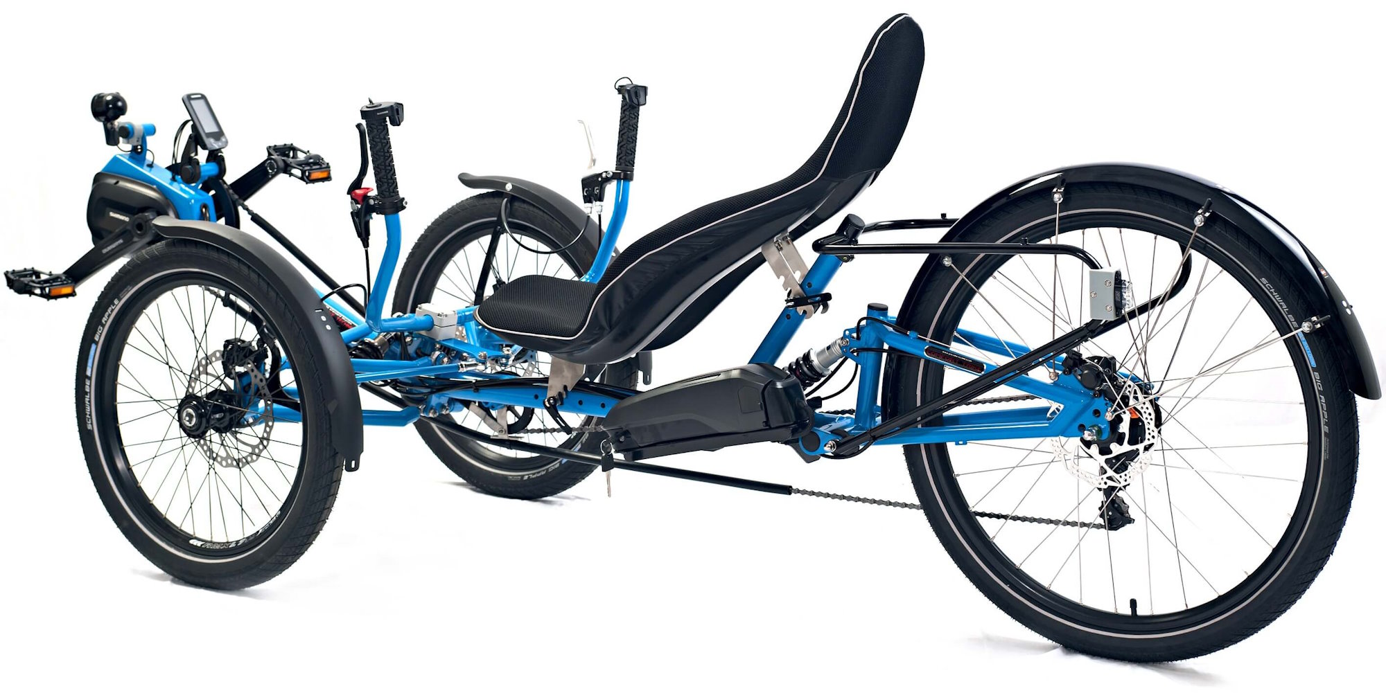

  • Suunnitella tarakkalaukulle teline tuonne alas kuten alla olevassa kuvassa (nyt akku tarakkalaukussa)
Katselen usein näistä Specbiken hyvistä kuvista, että mitä multa puuttuu, kun pyörä ei ole ihan lähistöllä.

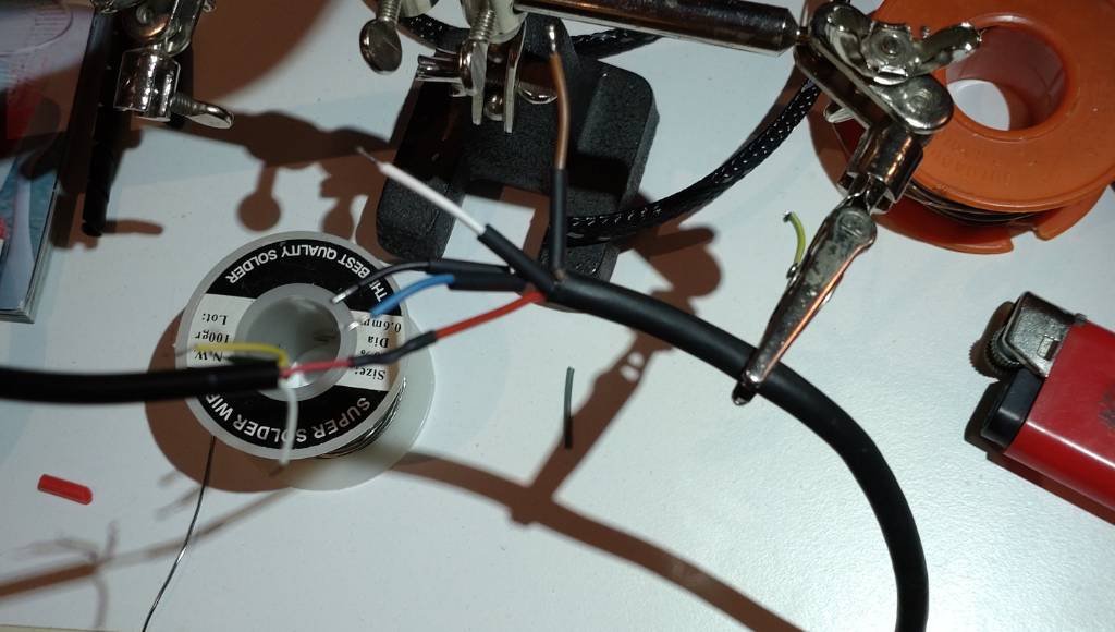

Takavalon kaapelin väliin kolvasin Partosta Weipun IP68 luokitellun 6-napaisen liittimen. Sähkösarjan syöttökaapeli riitti kätevästi tarakkalaukkuun asti, johon päähän laitoin silikonikaapelia ja XT60-liittimet. Saa tarvittaessa tarakan irti.
